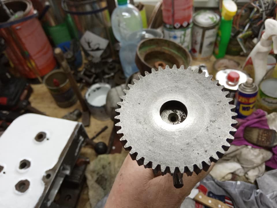

rozebral jsem suportovou skříň transmisáku - prvorepublikový Volman. Jedno kolo má značně očesané zuby - je to kolo, kterým se řadí podélný posuv. Někdo tam posuvy evidentně cpal dost na prasáka, protože na kole není snad jediný kompletní zub. Co není polámané, to je rozmačkané. Protější kolo je v mnohem lepším stavu.
Chěl bych sehnat nové kolo, ale bohužel netuším, co je to za ozubení. na Mateze jsem našel, že kolo se 44 zuby by mělo v Modulu 1,5 průměr de 69 mm. Tohle má 70,5 mm. Nevíte někdo, co by to mohlo být za typ ozubení? Na co se zaměřit?
Díky

může být korigované a to se pak bude blbě shánět jako nějaká normovaná náhrada..
Příspěvky: 6430
29. 3. 2020, 7:54
Ahoj a nešel by vyměnit celý pár? Změřit osovou vzdálenost a vybrat něco dostupného se stejným převodovým poměrem. Teda jestli s tím nevolíš i rychlosti a je to jen na zapínání posuvu.
Příspěvky: 7531
29. 3. 2020, 7:56
výška zubu by měla být 2,25 modulu
změř průměr patní kružnice
počet zubů a rozměry protikola
osovou vzdálenost !!!
rozměr přes zuby
třeba přes 3,4 nebo 5, tak aby se měřidlo - alespoň šupléra, ideálně talířkový mikrometr - dotýkalo boků zubů tak asi někde uprostřed boku
podle toho by to mělo jít zpětně dopočítat
jak píše RaS
může to být různě korigované
může to mít stykový úhel 15°, to se používalo
dnes se používá 20°

nelze vyměnit celý pár. To by se musela povyměňovat celá převodovka. Je tam jedno cca 6 cm široké kolo, do kterého zapadá jiné kolo. To se posouvá po křídeli. Přitažením k sobě se zařadí podélný posuv, odtlačením se zařadí příčný posuv. Příčný posuv bude další epizoda, na šroubu kolo chybí úplně. Tam vůbec netuším, kolik by mělo mít zubů.
testone:
Díky zkusím zítra proměřit. Já se spíš obávám, aby to nebylo něco "anglického". Šrouby tam taky nejsou metrické.
jova
Příspěvky: 2569
29. 3. 2020, 8:16
Jestli to je kolo ve 20st. bude mít rozměr přes 5 zubů 25,279mm,
při 15st. by měl být rozměr 16,323 mm přes 4 zuby.

chlapci, asi se mi to povedlo zjistit.
Kód: Vybrat vše
https://www.globalindustrial.ca/p/motors/Gearing/Spur-Gears/14-1-2-pressure-angle-4-diametral-pitch-44-tooth-bushed-spur-gear
řekl bych, že to celkem odpovídá. Průměr sedí, počet zubů sedí, Vaše připomínka o úhlu téměř sedí.. Zkusím se tedy zaměřit na tato kola. Snad se mi podaří zjistit více a kola porovnat.

to ano, jsou skoro zadarmo :( Jestli se nepodaří sehnat levnější, tak tam zůstane to vylámané a vyměním to později, až ho seženu. Vyměnit kolo ve smontovaném soustruhu je tak hodina práce.
