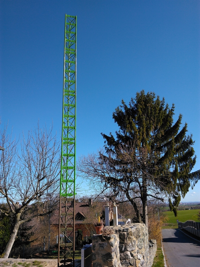

Taky jsem tak trochu bastlil - sice s pomocí jeřábu, ale nový stožár už konečně stojí... :lol:

Větrná elektrárna?

Spíš radista radioamatér ,nebo si dělá lanovku :lol:

Anebo staví čapí hnízdo, protože zjistil že corona se drží při zemi :D

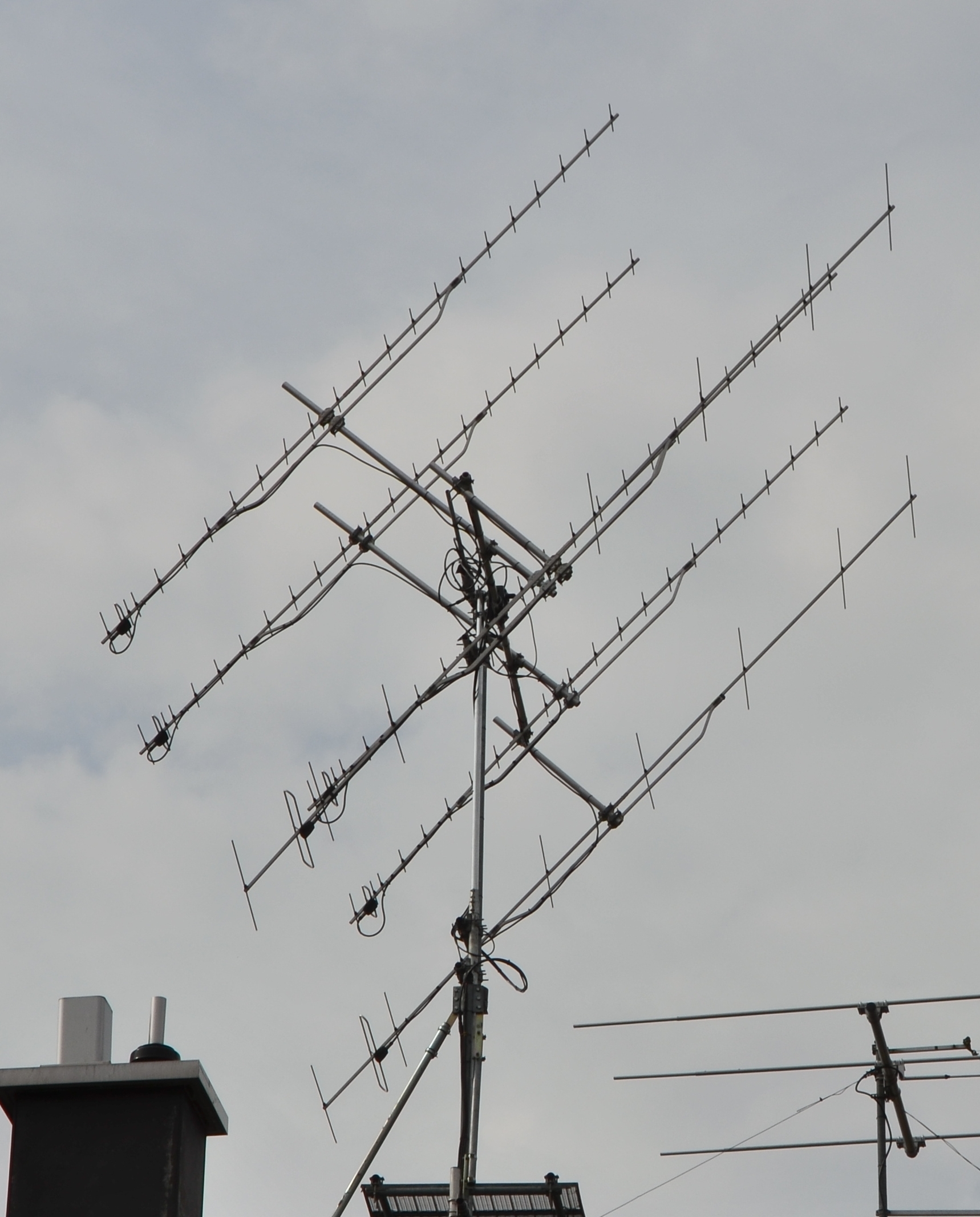

Je to tak - sestava antén pro EME provoz, bude na tom zhruba něco takového, jen ty antény mám asi tak 2x delší.
Když už člověk trčí doma, tak proč toho nevyužít... :lol:

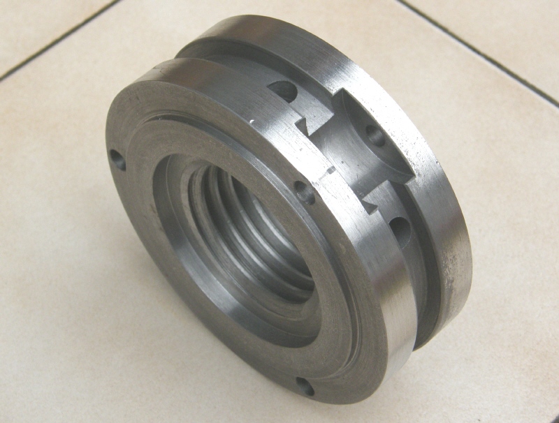

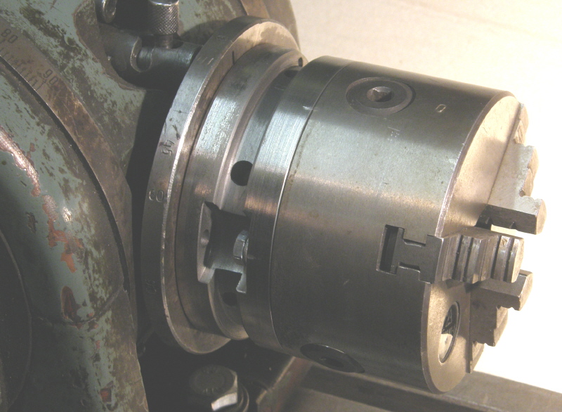

Pěkný den, tak jsem si, díky koroně, konečně udělal přírubu pro stovkovou univerzálku k děličce. Závit M48x5, pr.99 (polotovar ze ŠL byl 100, proto ta míra), délka 35. Do díry naproti jednomu šroubu ještě přijde odpružený kolík, pojištění proti povolení.

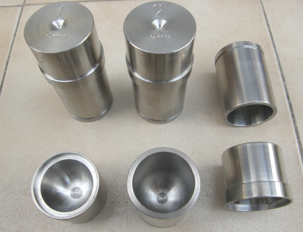

A když už, tak před 14 dny sada nerezových dóz k vibračnímu mlýnku (vnější pr.32/35, vnitřní 27, délka 72)

Ty rádiusy mě dostaly. Nikdy jsem je uvnitř nemusel dělat. To sis vybrušoval kudlu?

Pěkný večer,
na soustruhu jsem vytočil vnější tvary a předvrtal. Na otočném stole na frézce jsem vyfrézoval dutinu a na soustruhu dokončil povrchovku a posrážel hrany. Proti omačkání v univerzálce jsem použil dvě rozříznutá ocelová pouzdra. Ten vnitřní rádius není choulostivý, stejně se používáním omele, jenom tam nemějí být ostré rohy kam by se náplň napěchovala.
