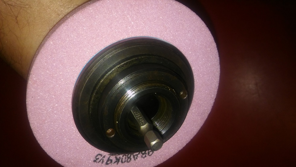

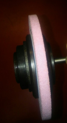

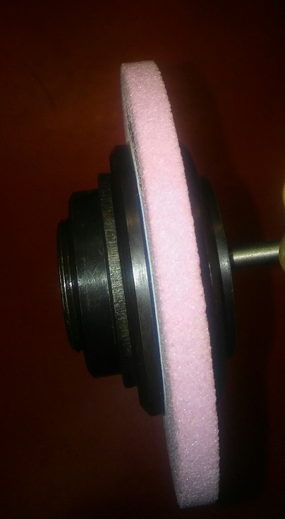

Pro jedince se stejnym problemem nahradnich brusnych kotoucu k suportve brusce SBMT pridam moje aktualni reseni. Treba to nekomu usetri trochu casu:
Dostupnost takovych kotoucu je spatna. Zakoupil jsem nakonec par kotoucu jen 8mm sirokych a vypodlozil v original prirubovem pouzdre. Konkretne tyto:

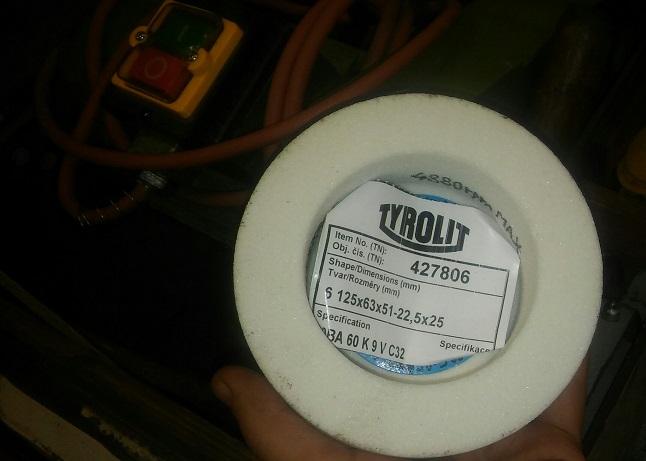

Pouzitelny hrncovity jsem nasel tento:

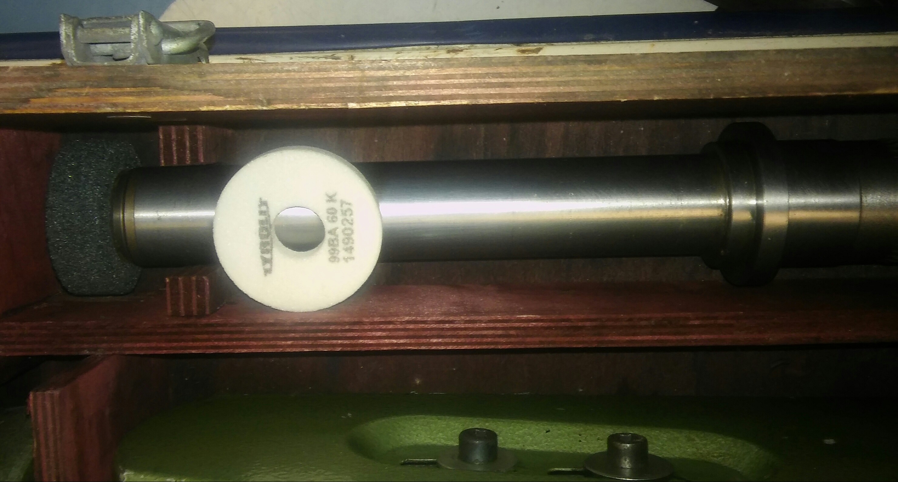

Dale pro brouseni dlouhych otvoru jsem poridil tento,, je uzsi ale jinak podobny originalnimu k SBMT brusce.

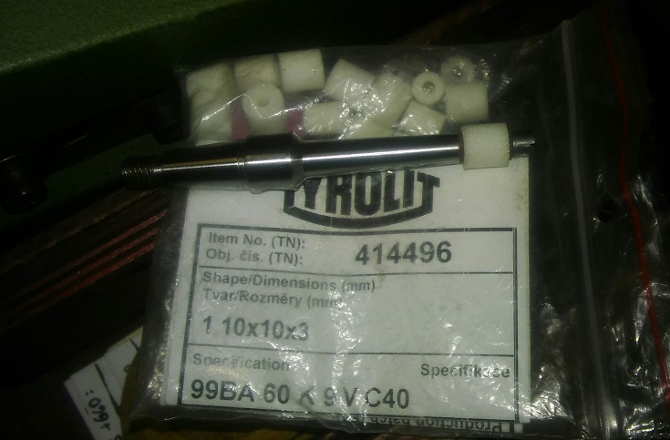

No a nakonec i 10mm pro male otvory:
