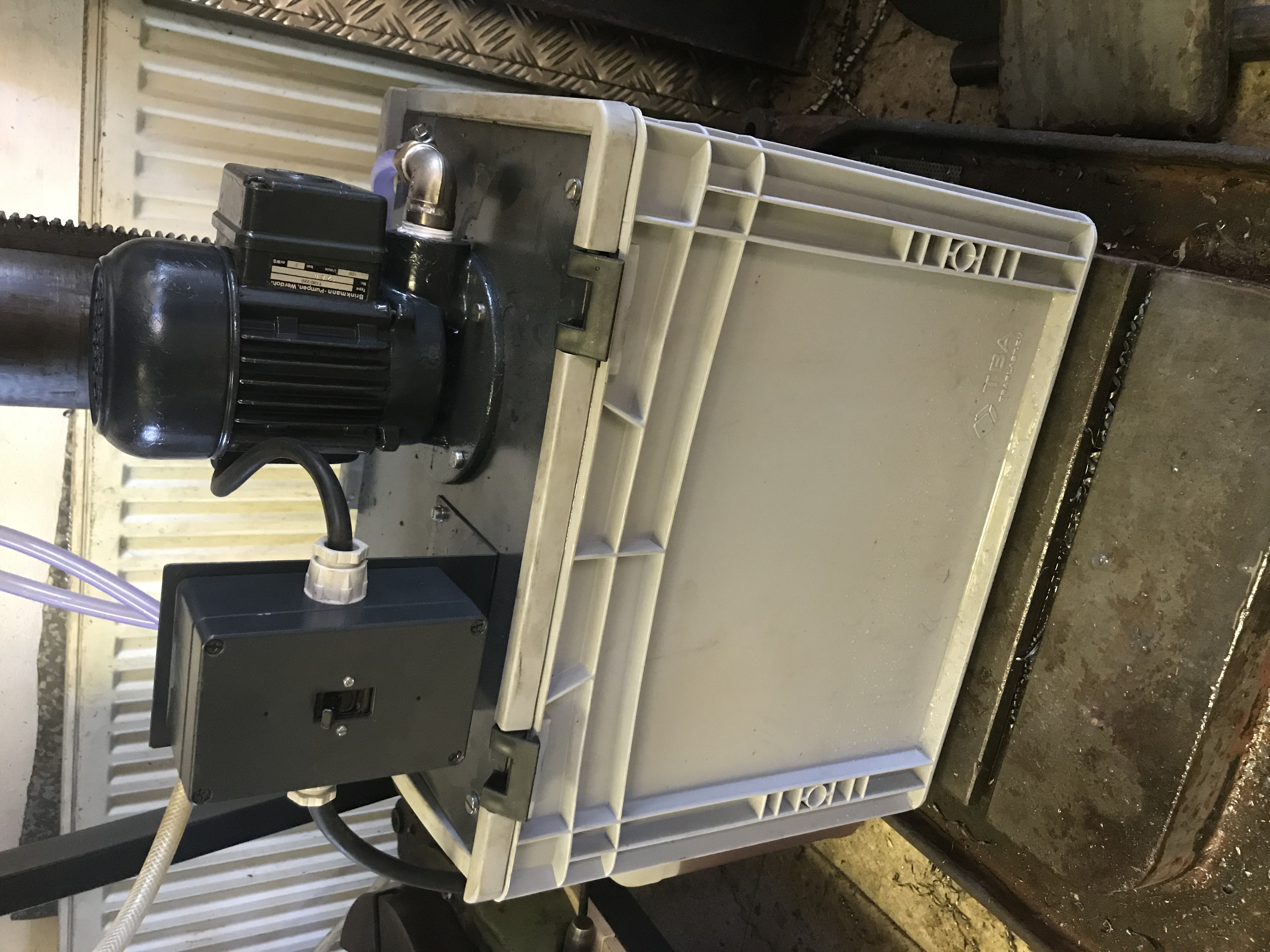

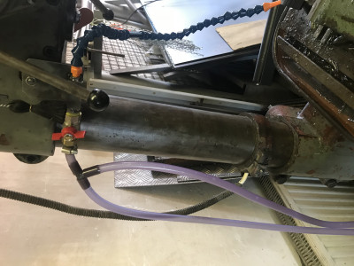

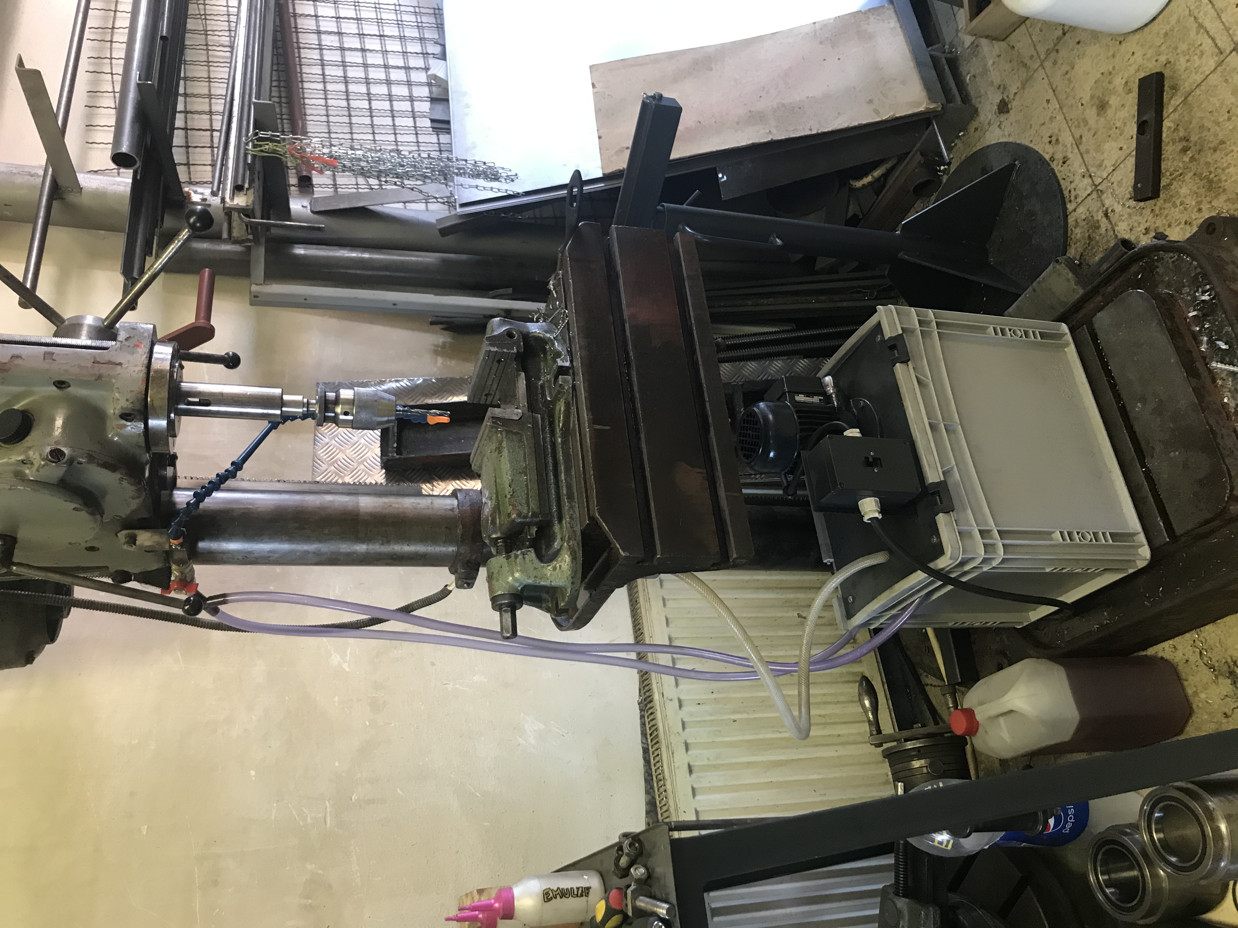

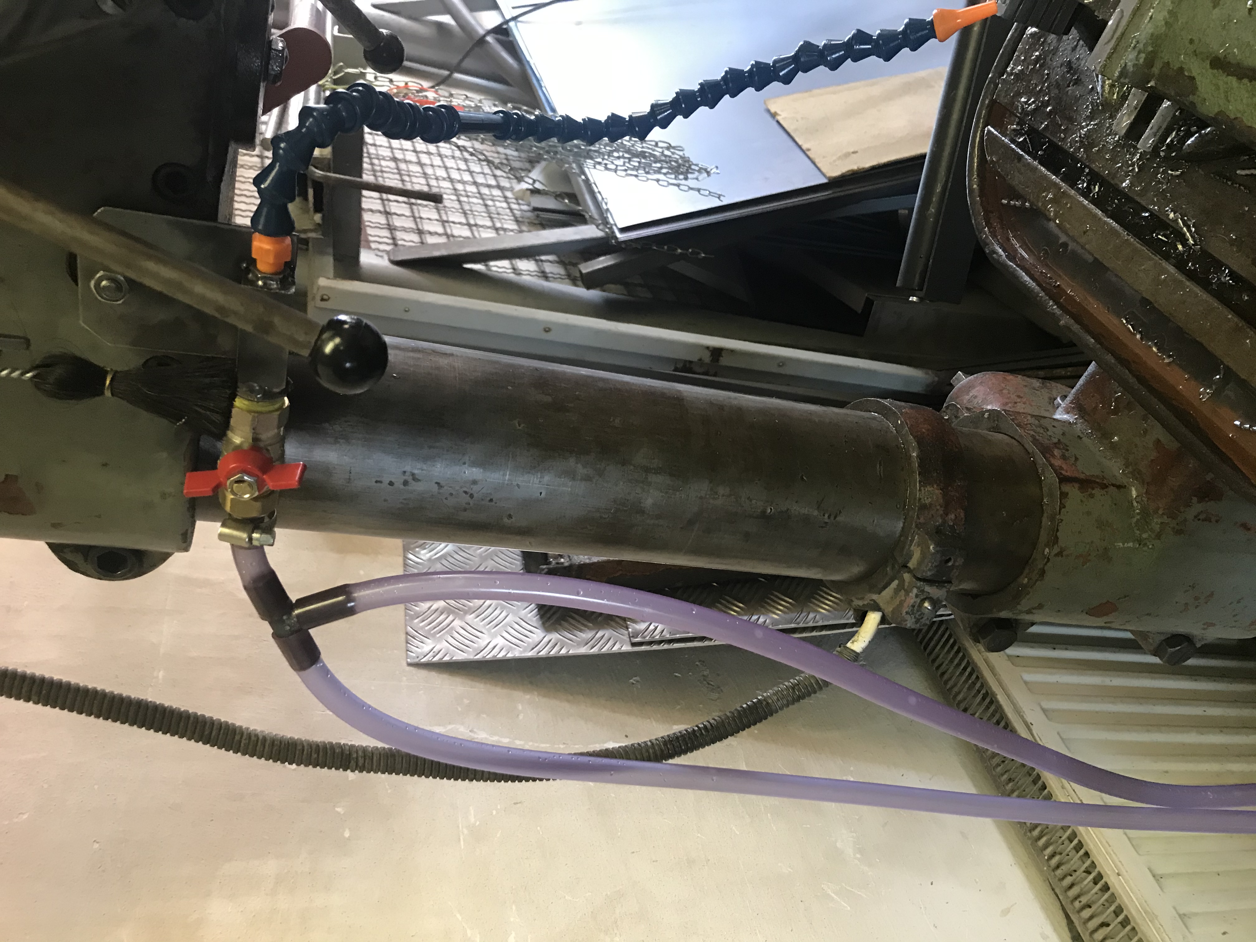

Dneskaj jsem dokoncil chlazeni k vrtacce 8)

Ta bedna s tím chladivem bude trvale pod tím stolem?

Chtělo by to štětku, ale ... Takový malý příruční stojánek. Ještě jsem dneska přidělal dvě patra.
