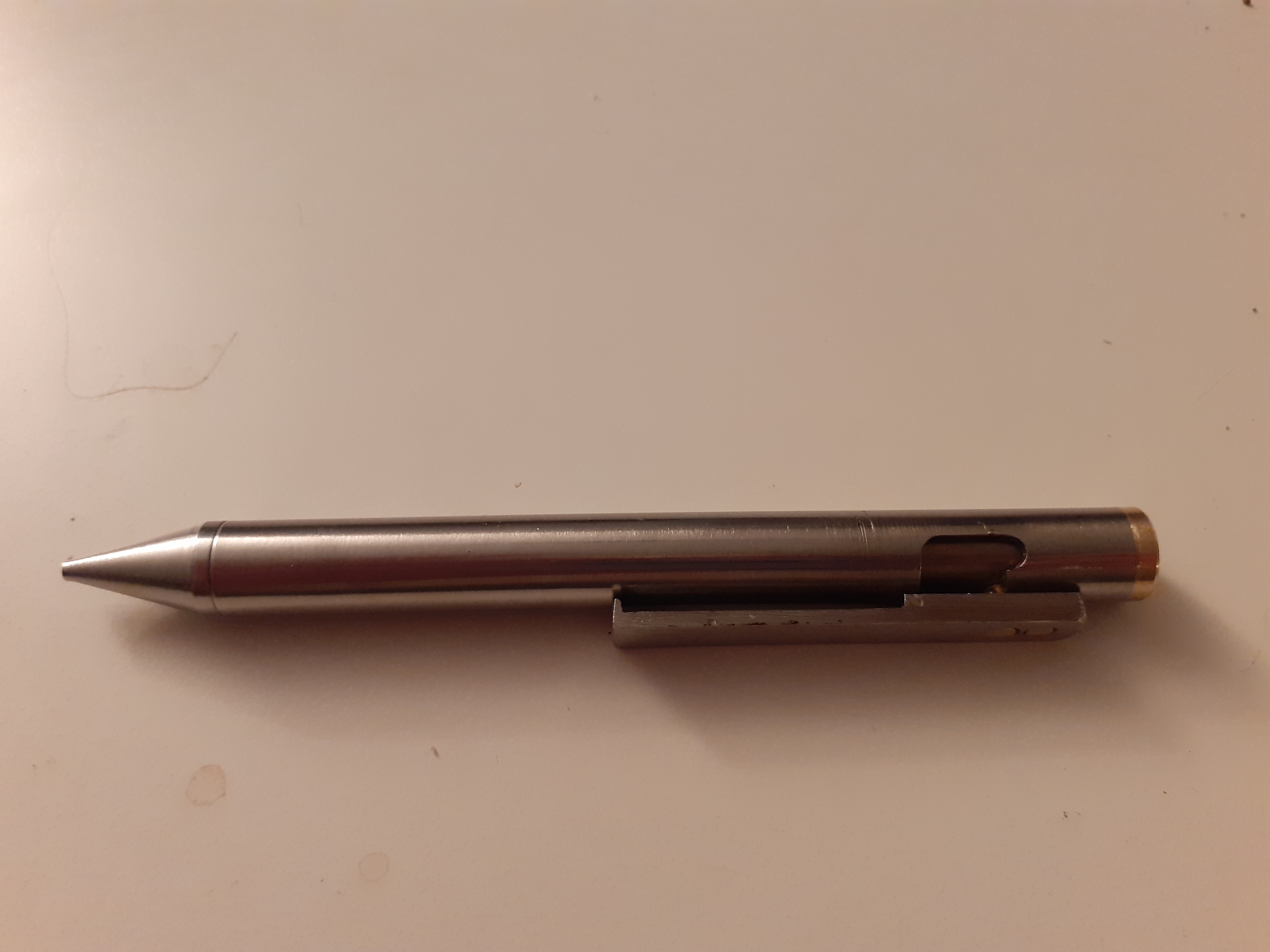

Jen blbinka na památku. Pořád nic moc kvalita. Neměl jsem kde koupit ani brusnou pastu ale i tak mám radost

rehy1 píše: 15. 4. 2020, 9:26 Jen blbinka na památku. Pořád nic moc kvalita. Neměl jsem kde koupit ani brusnou pastu ale i tak mám radost
Aj to pise? :D

Si piš. A v případě nutnosti se to na sebeobranu :lol:

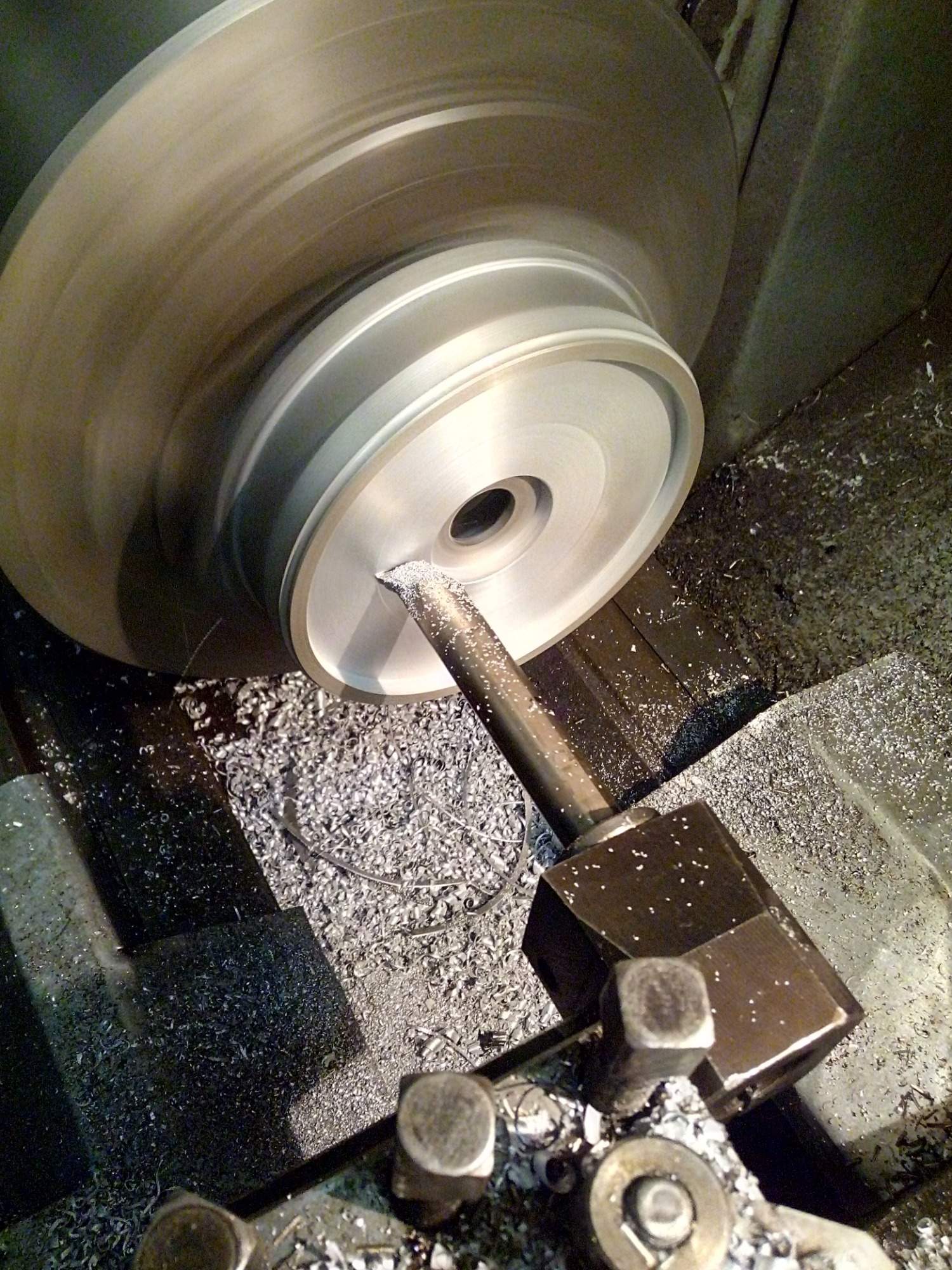

Sajmon
Příspěvky: 469
18. 4. 2020, 11:50

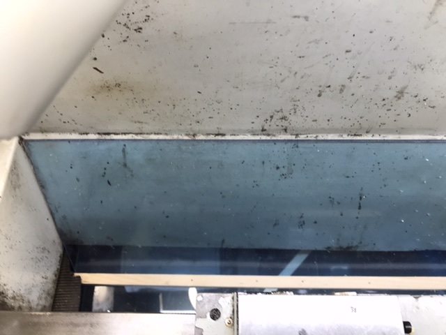

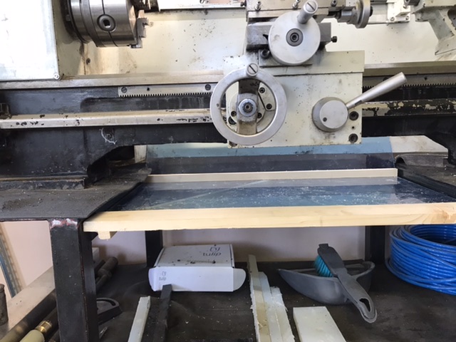

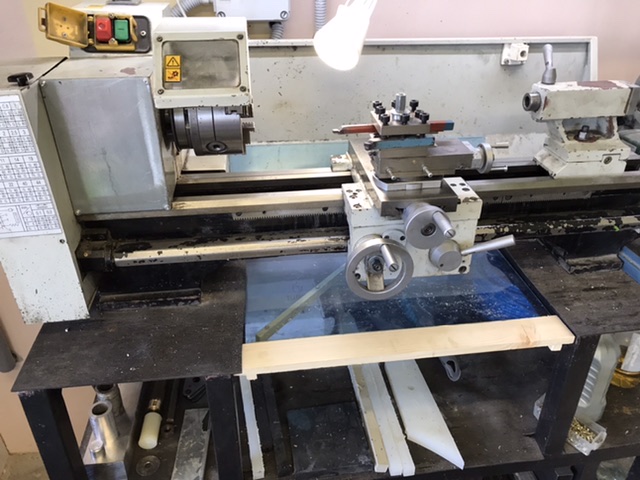

Sice blbost, ale ucel splni. Jeste dnes tam byl strcenej zlomenej karton... :oops:
turnigy
Příspěvky: 1762
Registrován: 2. 9. 2018, 6:13
18. 4. 2020, 12:36
To je z plastu? Neroztaví sa to, keď sa tam začnú sypať modré špony?

Sajmon
Příspěvky: 469
18. 4. 2020, 1:00
turnigy píše: 18. 4. 2020, 12:36 To je z plastu? Neroztaví sa to, keď sa tam začnú sypať modré špony?
Jj je to polykarbonat. Vali se mi v garazi dost dlouho. Tehda jsem ho vzal co kdyby... no a karton taky neshorel :-D

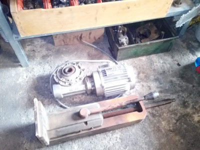

Dalsi fazi bude vse zbolechu vcetne vany...
Příspěvky: 2775
18. 4. 2020, 2:20
Co to asi bude :-)
Příspěvky: 5262
18. 4. 2020, 2:26
No, úhlová převodovka do pomala, svěrák z pily. Mě je to úplně jasný, lamač rukou!
