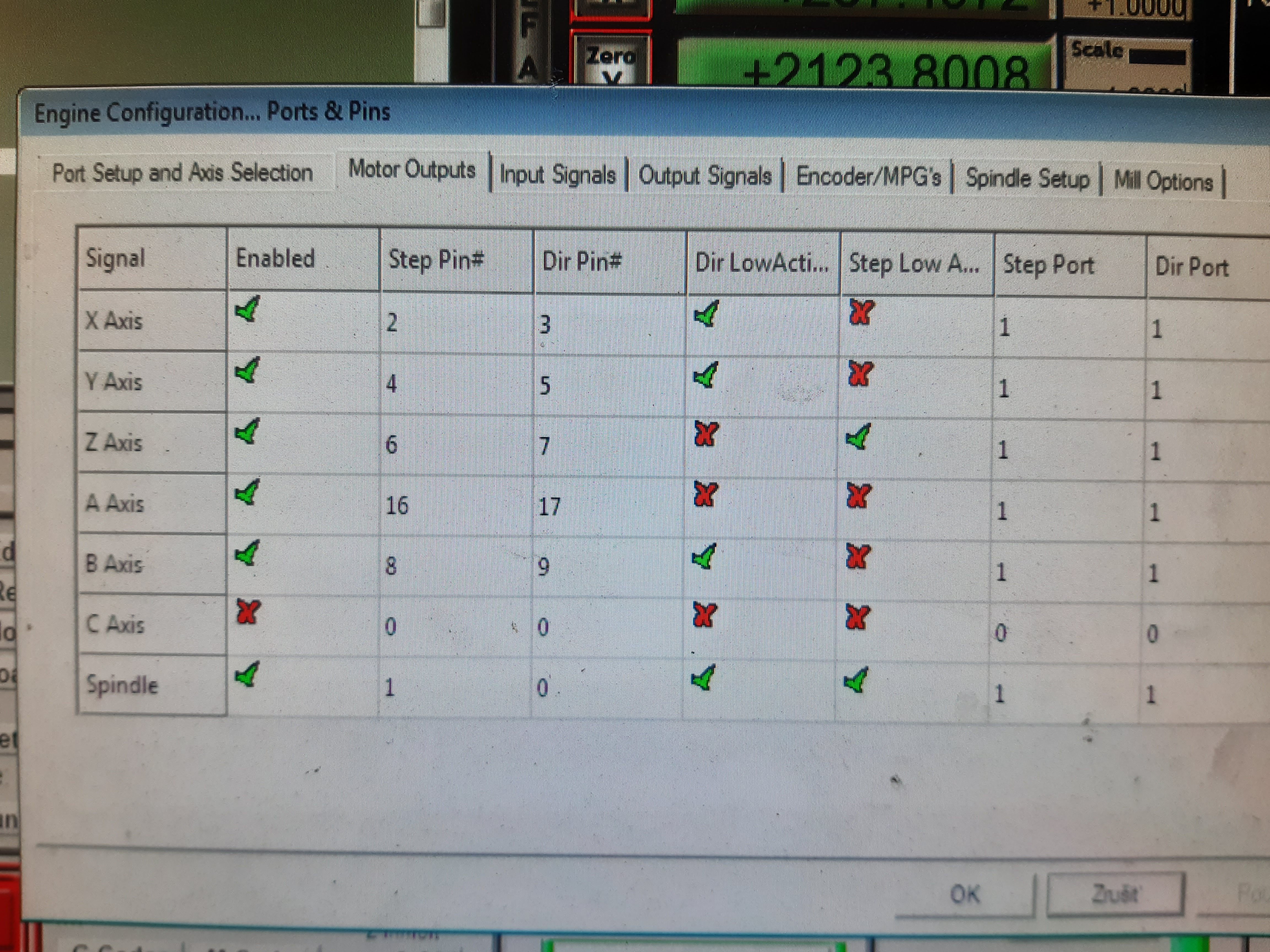

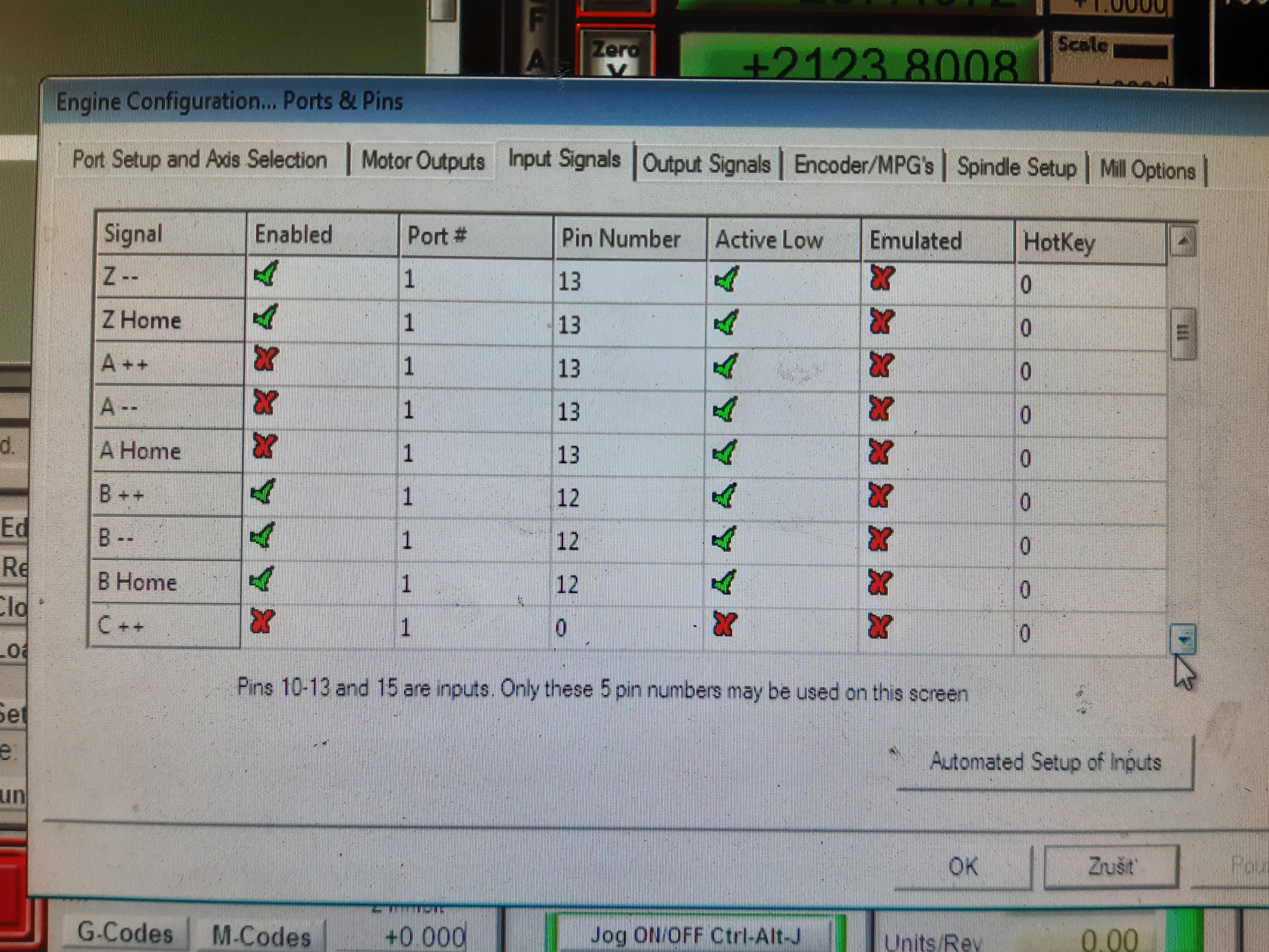

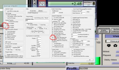

ahoj , pokud ti to před tím šlapalo s osou A tak to musí šlapat i s osou B, máš asi špatně nastavené piny Home pro osu B nebo ji nemáš nastavenou jako Slave a máš u ni stejné piny pro motory jako u osy Y..
Dade
Příspěvky: 78
Registrován: 25. 8. 2016, 3:31
19. 4. 2020, 8:49

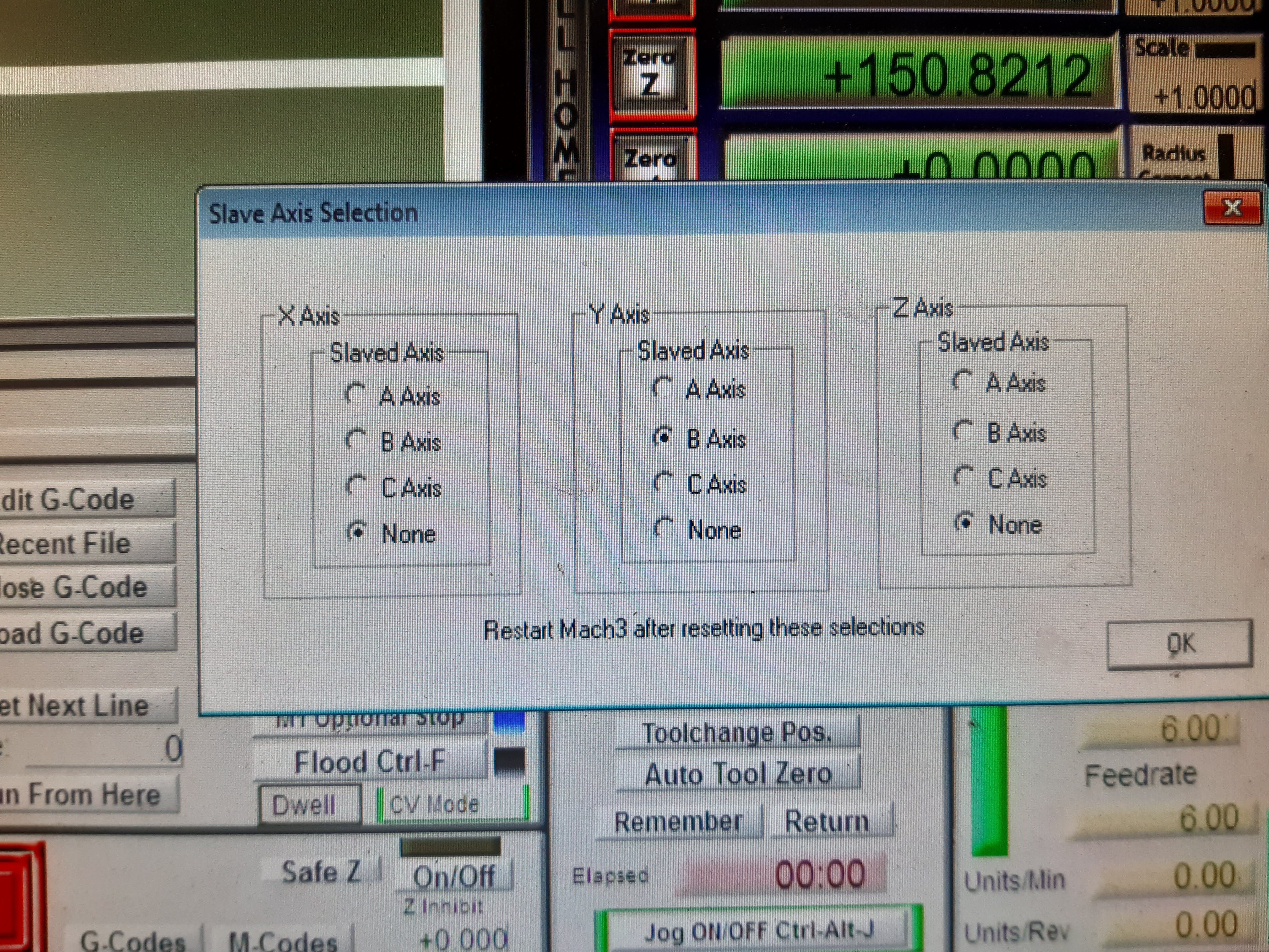

piny som prehodil ako boli nastavene na A dal som ich na B a opacne ....

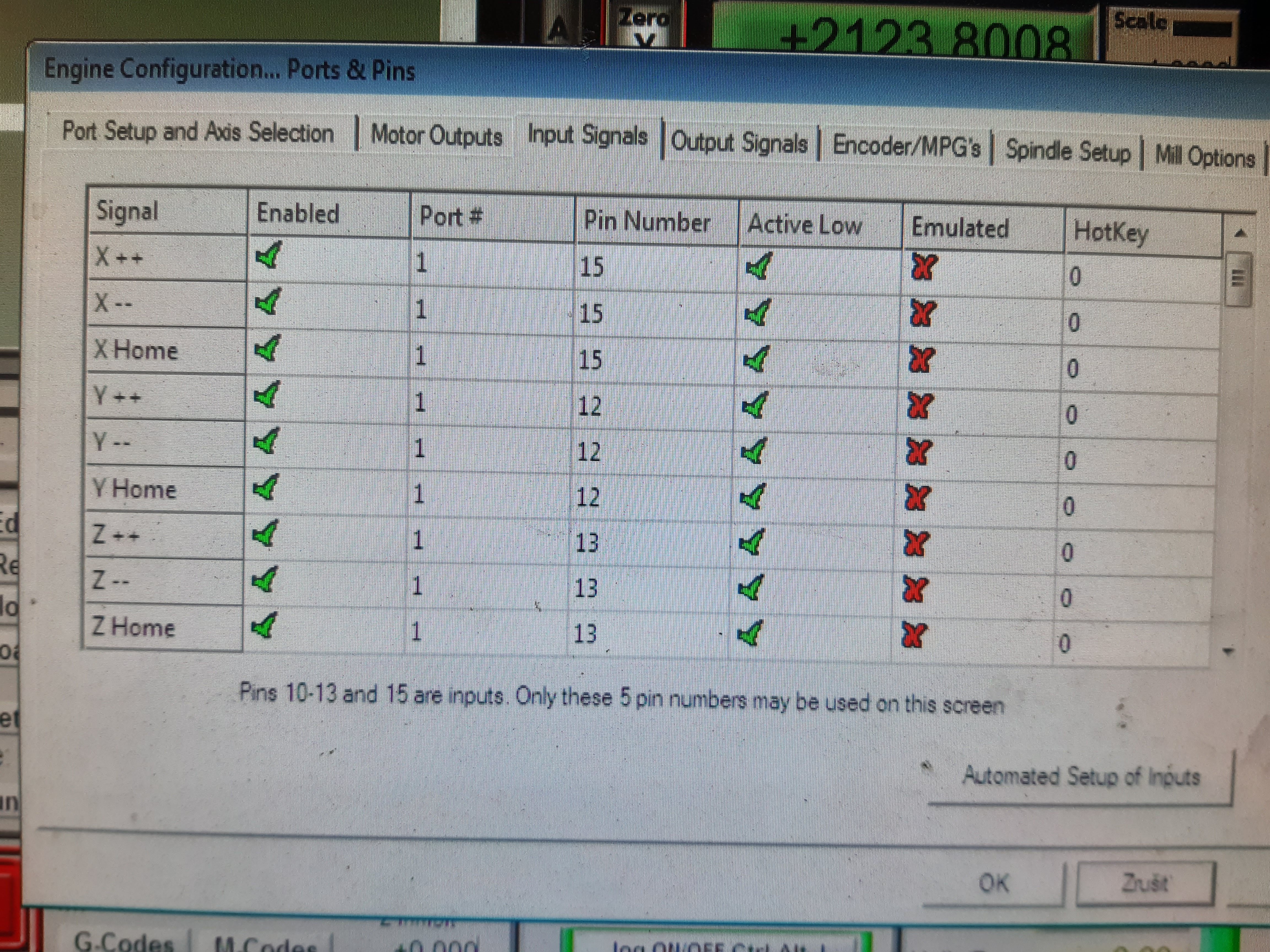

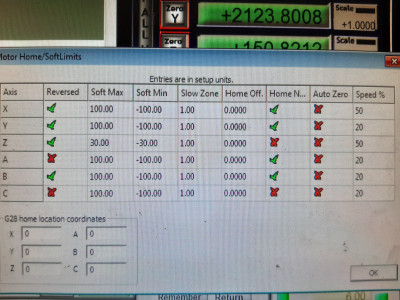

Pepa Žhář
Příspěvky: 432
Registrován: 23. 1. 2011, 5:16
19. 4. 2020, 10:06
jak se to chová když manualně stiskneš ten Home spínač? Máš vše nastaveno i v tabulce Home limits? A co zatržítko Home Slave with masters axis a nastavení osy která je rotační a která lineární máš také správně?
Dade
Příspěvky: 78
19. 4. 2020, 10:31
bol som to odfotit....

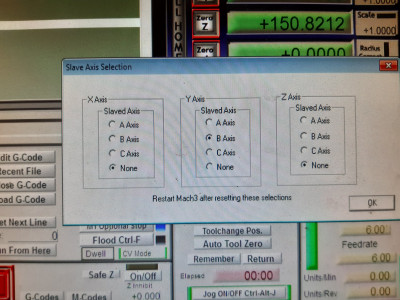

Pepa Žhář
Příspěvky: 432
19. 4. 2020, 1:23

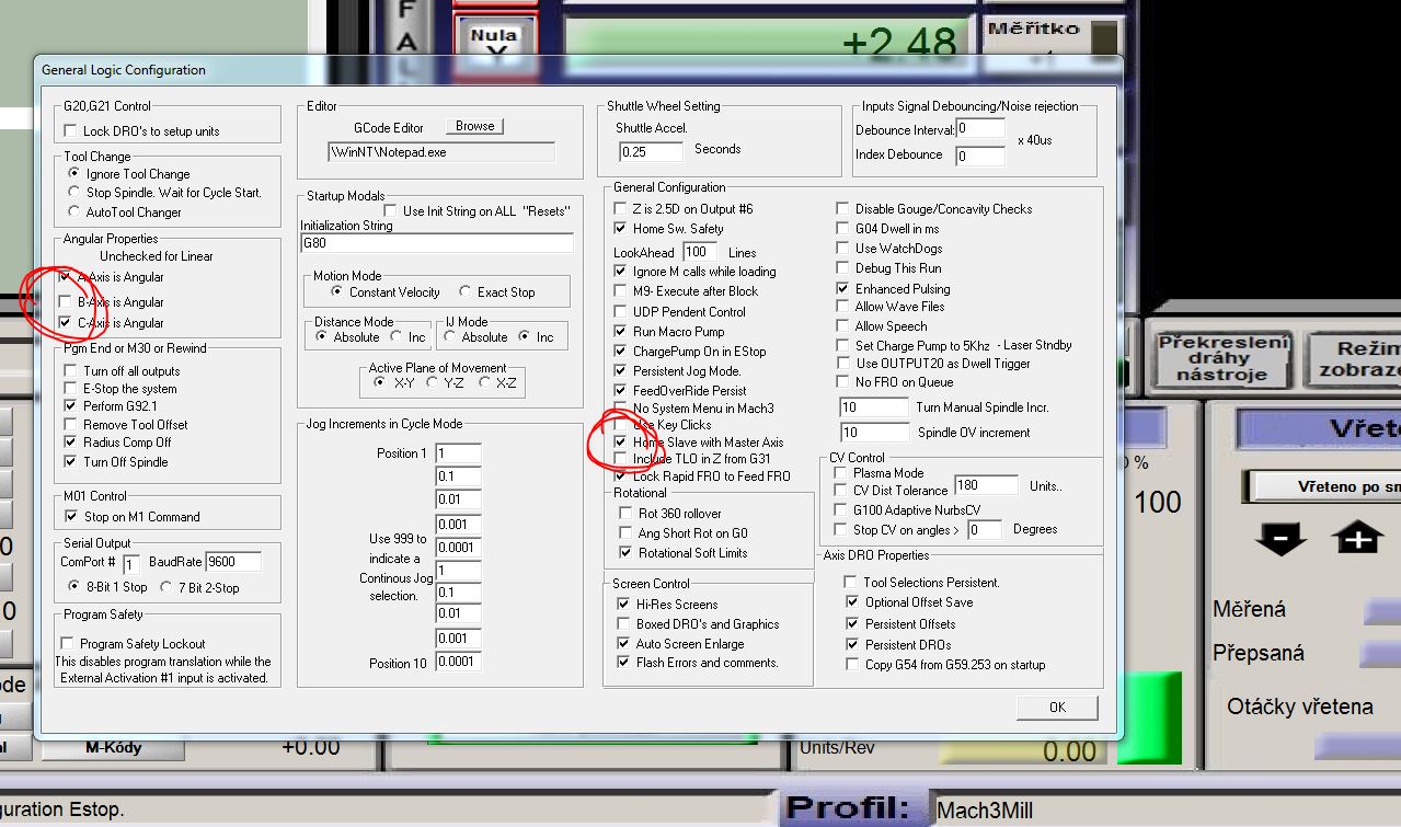

Home Slave with masters axis musí být zatrženo, musí být zrušeno zatržítko B- axis is angular..
pak už nevím.. :D
Dade
Příspěvky: 78
19. 4. 2020, 3:50
Dik!... ale neviem kde to mam najst.....
Pepa Žhář
Příspěvky: 432
19. 4. 2020, 6:59
Config- general config viz foto..

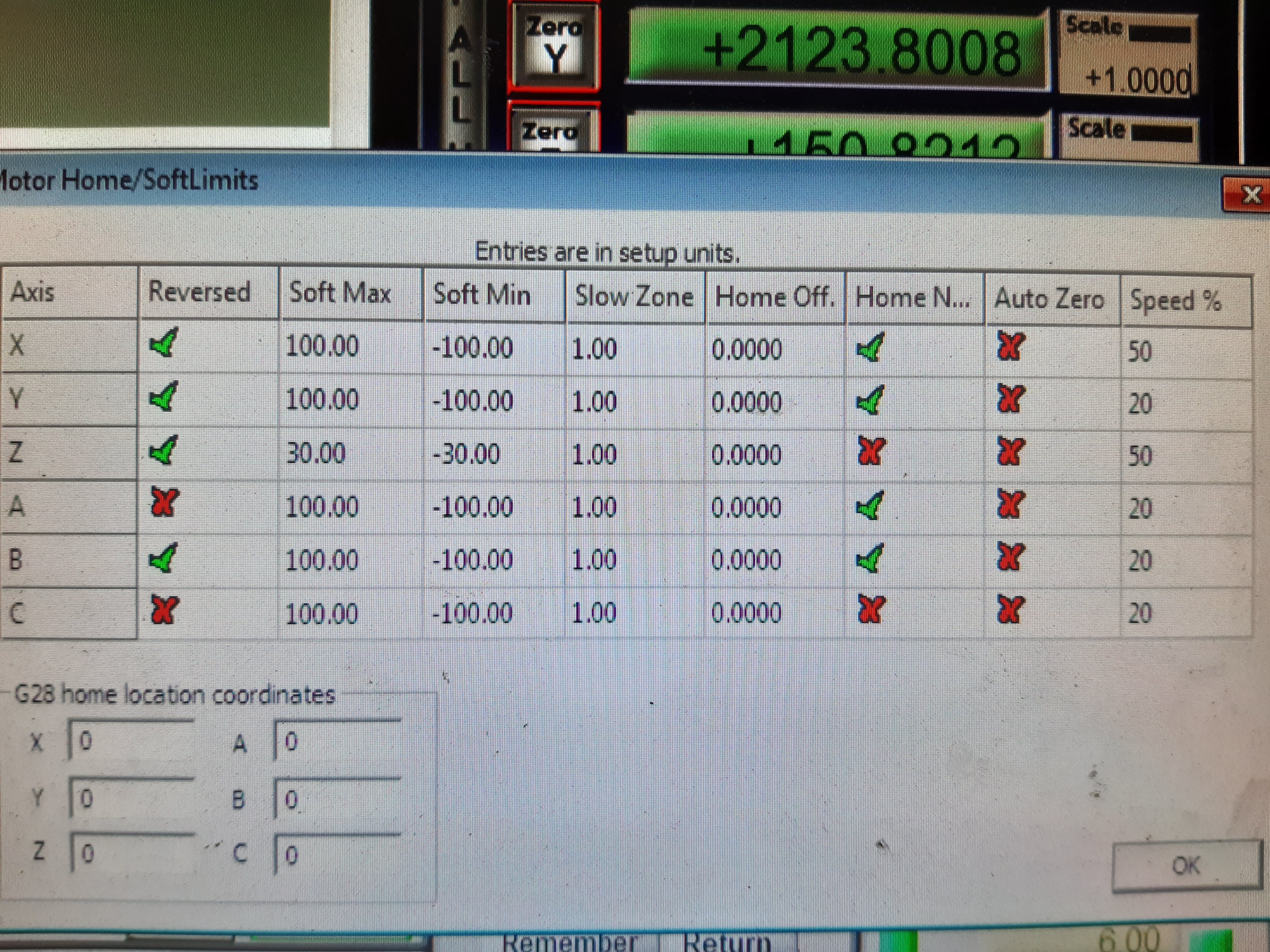

24. 4. 2020, 2:51
Zdravim! Tak som to nastavil a nefunguje to ...?
Pepa Žhář
Příspěvky: 432
24. 4. 2020, 6:24
ahoj, tak to opravdu nevím, ale jen tak pro pokus bych zrušil zatržítko u home i limitu ++ a -- u té osy B ...
a nemáš nějakou interpolační desku co to třeba nepodporuje pro tu osu B ?
Dade
Příspěvky: 78
24. 4. 2020, 6:41
mam 3 axis break board....
... teraz som objednal
uz to necham tak a skusim ako to bude s tymto... Dik!
