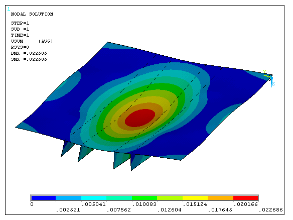

vysledok analyzy stola z ocelovej platne 800x500x10mm, podoprete 4mi vozikmi linearov+ rebra , zatazenie v Z 1000N, max deformacia 0,02mm co je pre mna uspokojive...
svist
Příspěvky: 11
Registrován: 2. 3. 2009, 4:53
7. 10. 2009, 8:12
len tak trochu na doplnenie :-) vždy je nutné zohľadniť deformácie v každom smere v celej konštrukcii stroja a tak navrhnúť tvary. Vždy "uzavreté obvody" majú väčšiu tuhosť. Ak sú prípustné deformácie do 0,01mm , tak potom musí byť celá konštrukcia stroja značne mohutná.
kiko01
Příspěvky: 1679
Bydliště: Martin,Slovakia
7. 10. 2009, 8:18
tymto som uvazoval sily pri vrtani, islo mi o to zstit tuhost pri danej hrubke dosky..

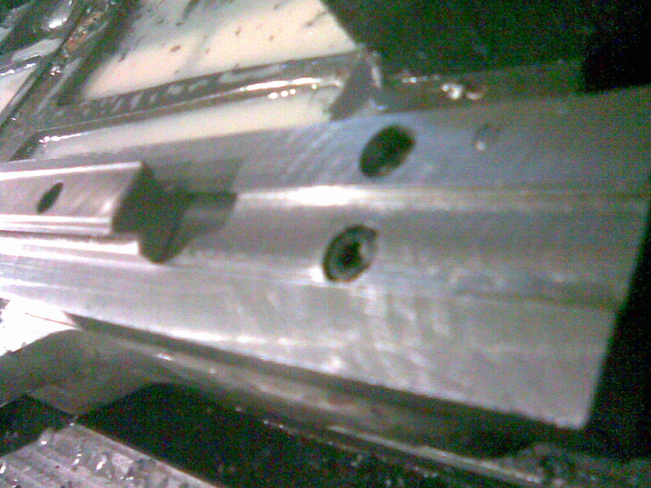

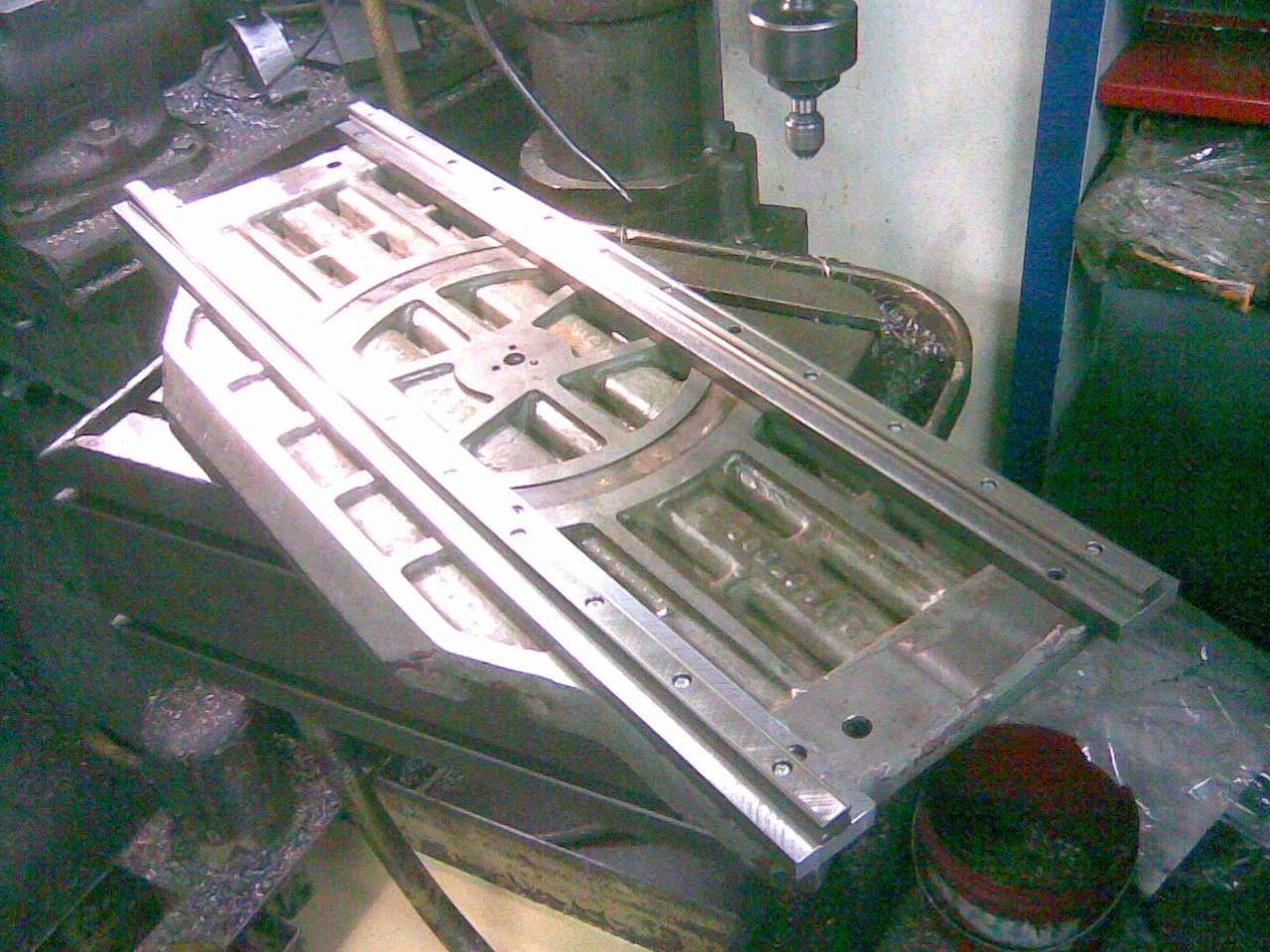

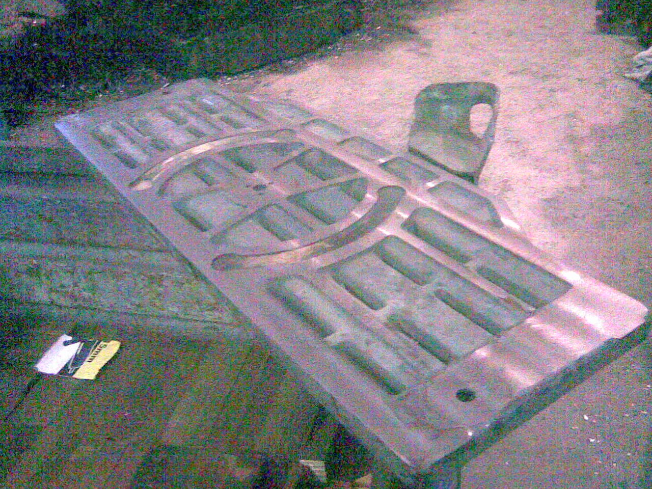

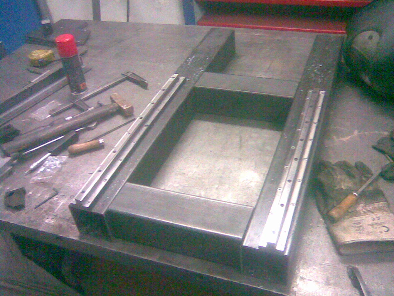

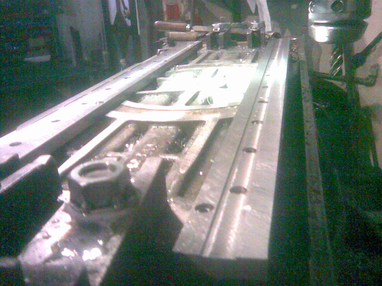

prve foto z vyroby... z povodneho liatinoveho stola som odfrezoval asi 10mm,znizil som tym hmotnost stola asi o 5kg,teraz ma asi 28kg... bola tam v strede otocna cast, zrovnal som to a pripevnil k tomu tahany profil 40x12, zrovnal to na 0.05 rovnobeznost,skolikoval a zafezoval na lineary...
kiko01
Příspěvky: 1679
6. 11. 2009, 6:27
dnesny vykon :)

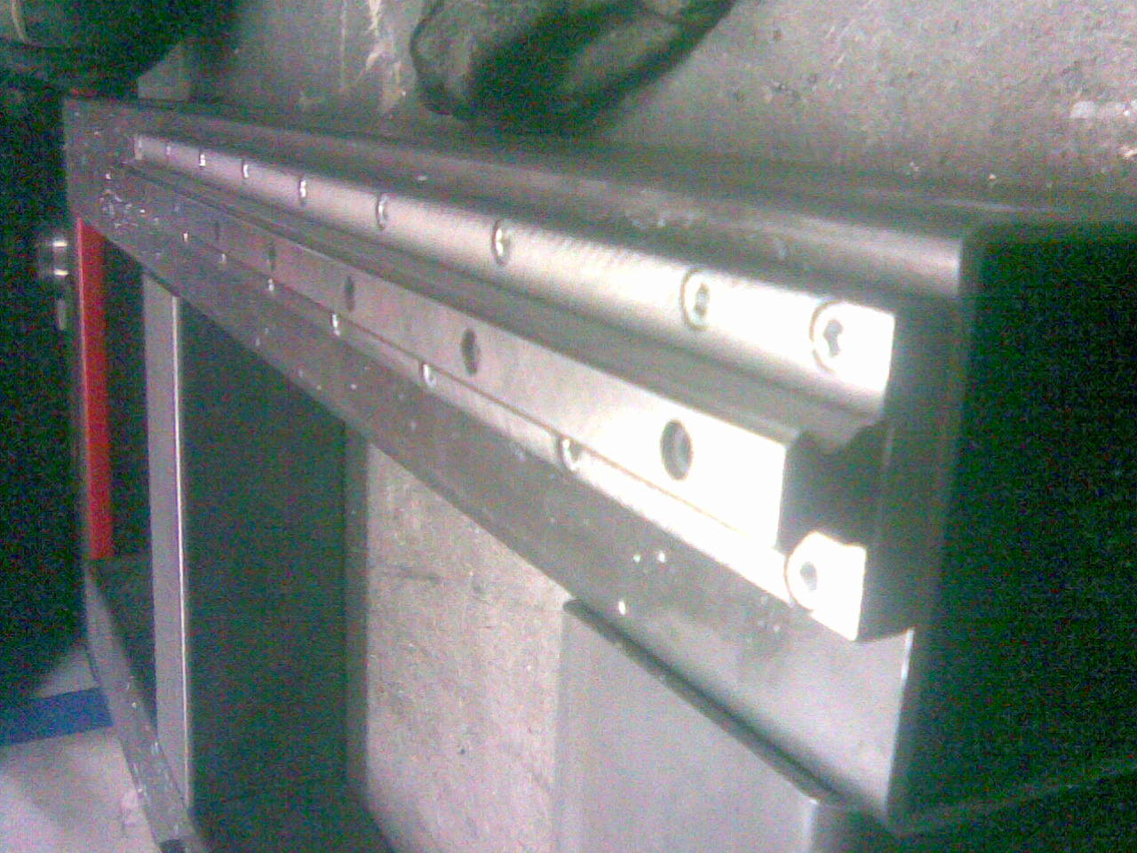

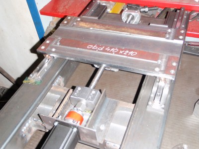

kiko01
Příspěvky: 1679
15. 11. 2009, 8:19
tak pridavam prve videjko a foto, hotovu mam os Y kompletne, po zriadeni vsetkych casti to ide pekne po celej dlzke, cakal som ze to bude horsie...
testoval som motor pri roznych nastaveniach microkroku a v pohode 4m/min. vtedy ked sa zaprem proti stolu tak to uz nezastavim este pri 1/2 krokovani tam su vibracie v malych otackach ale 1/8 a 1/16 ide pekne... uvidime ako to pojde ked tam nahodim stol s X osou, ma to asi 35kg... max rychlost sa znizi,ale cakal som ze nad 2500mm/min to ani nepojde a ono hla :D
samozrejme bol aj test "na hodinky" a vzdy to doslo presne na 0, ale bez realnej zataze to moc nenapovie...
http://www.youtube.com/watch?v=29rIgmH-VC0
http://www.youtube.com/watch?v=Qw33thnWe4o
bobik
Příspěvky: 4556
Bydliště: Okres Klatovy
15. 11. 2009, 9:06
Pěkně ti to jezdí. Jaké máš motory?
kiko01
Příspěvky: 1679
15. 11. 2009, 9:19
iba 2.5Nm microcon, nastastie som si dal povedat od clenov fora a pouzil som lineary a gulickove skrutky.... :) do dvoch dni bude aj X-os :wink:

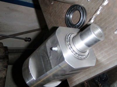

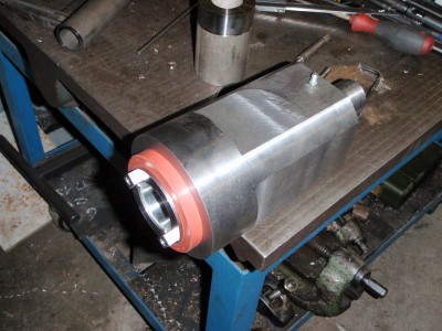

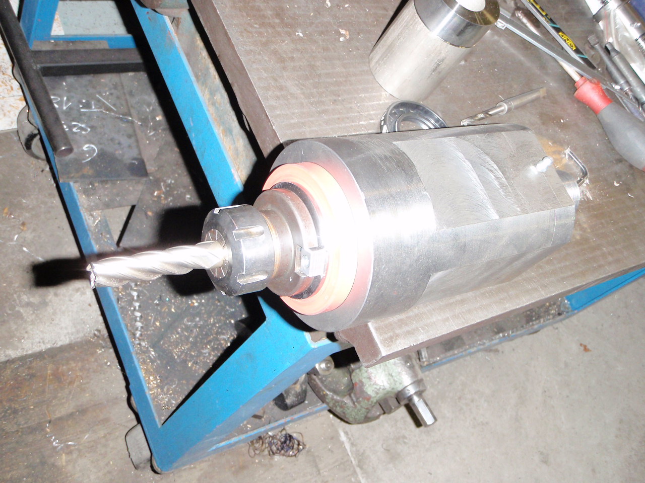

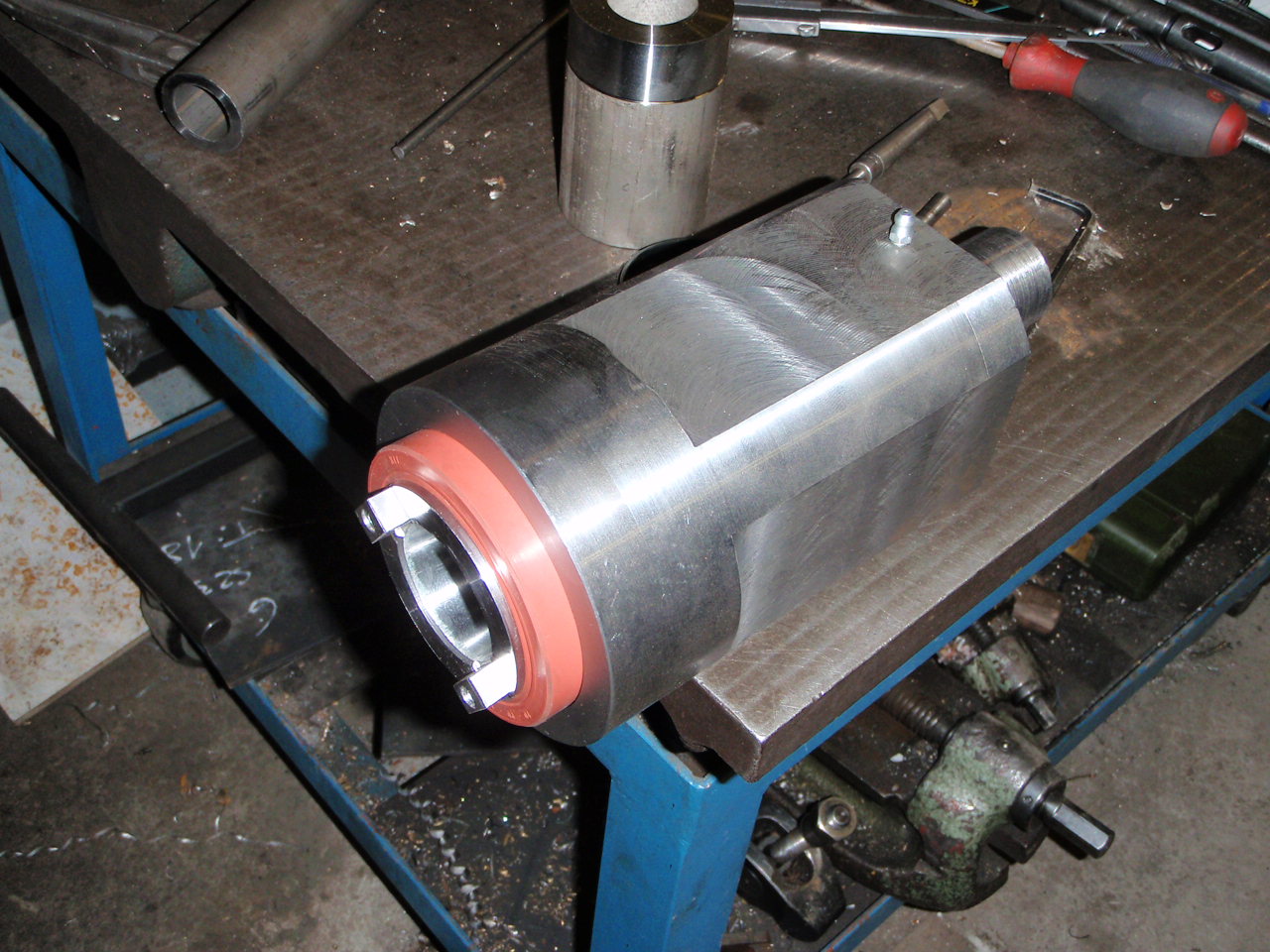

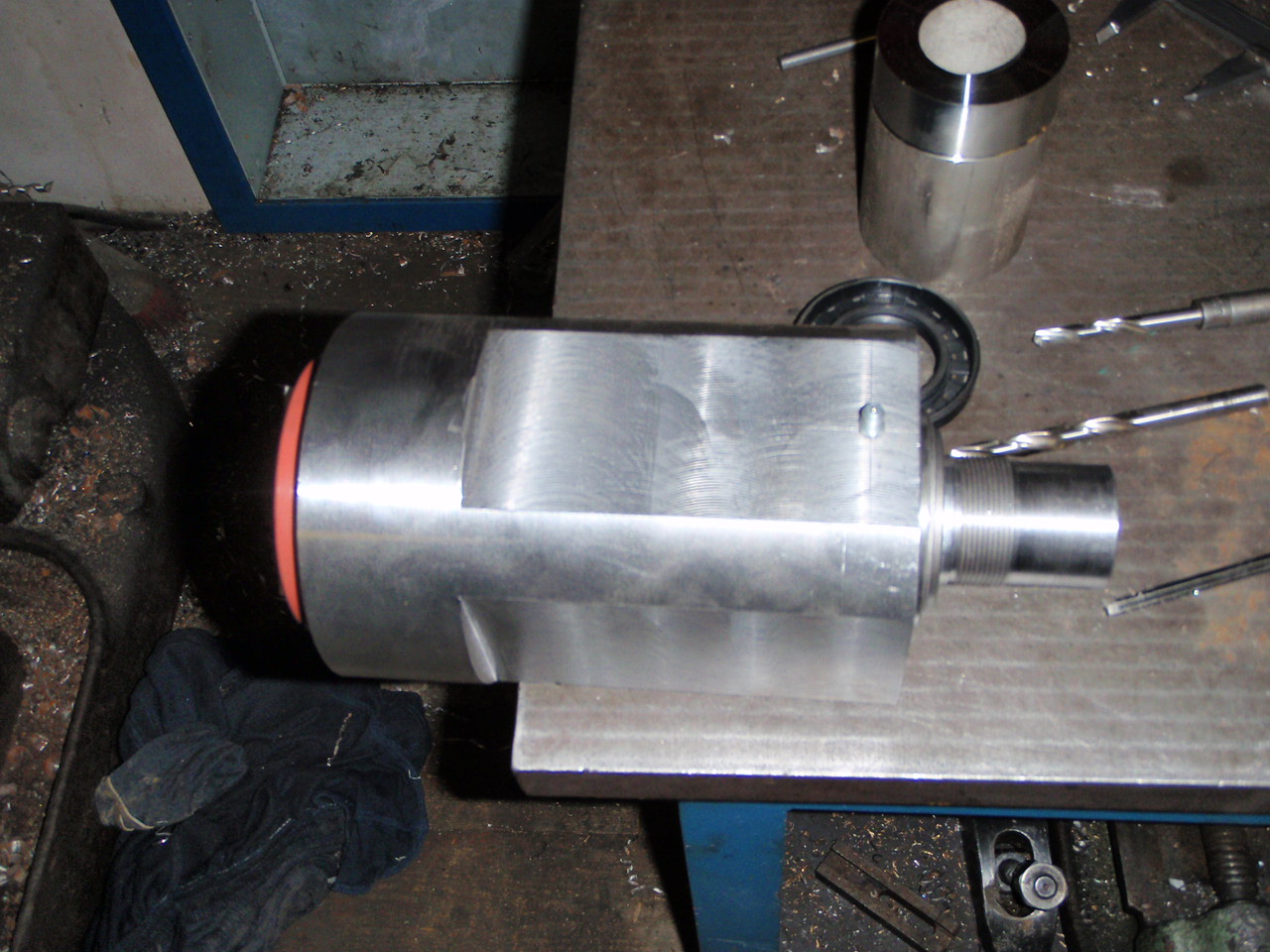

tak pridavam foto vretena, je tam kuzel iso 40, telo vretena je vyrobene z kusu ocele, priemer 120mm, hriadel je ulozena hore v dvoch kuzelikovych loziskach proti sebe a pri nastroji dole je valcekove lozisko, planujem to tocit max do 3tis otacok,viac urcite nie....
bobik
Příspěvky: 4556
29. 11. 2009, 8:18
Pěkný vřeteno, ale jen 3000ot/min? To máš jen na obrábění oceli? Proč jsi tělo vřetene neudělal z duralu? Bylo by pár ušetřenej kg.
kiko01
Příspěvky: 1679
29. 11. 2009, 8:54
no vies, hlavne preto ze ocelovy material mam zadara,jedine co som kupil boli loziska a gufero, ked to bude nevyhovujuce tak to prerobim :wink:
