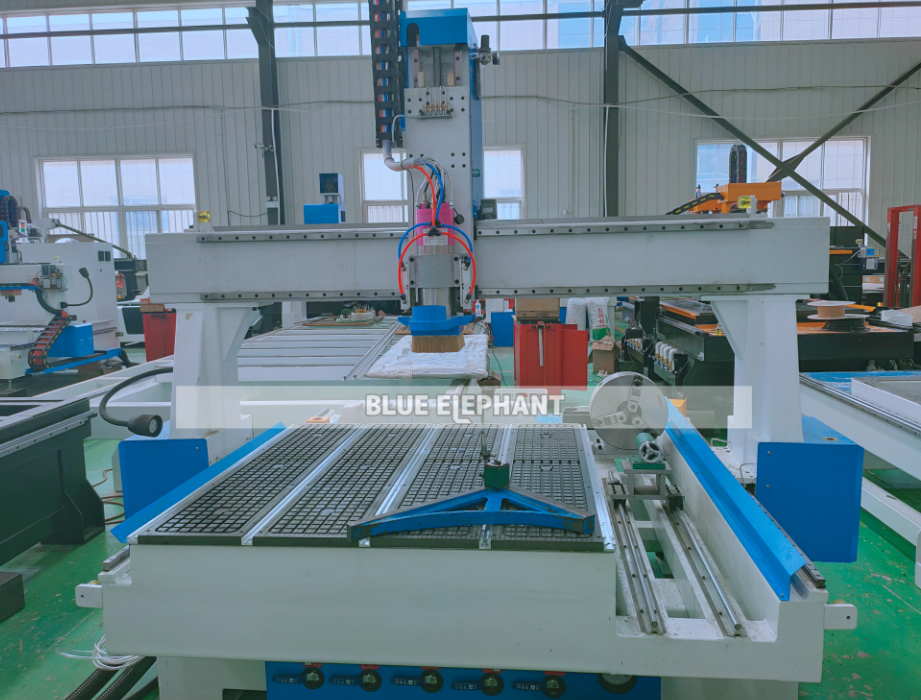

s dopravou do Prahy (CIF) USD 13 600,-
1200x1200x500mm effective working area;
Chinese 5.5KW ATC Water Cooling Spindle;
Chinese 5.5KW Fuling inverter;
6 pieces Linear Tool Changer;
Taiwan LNC 5800A controller, support 4 axis;
300 diameter rotary device, total 1200mm length;
Chinese Leadshine 750W Hybrid servo motor and drivers;
T-slot and Vacuum Table
Taiwan PMI Linear guide and rails, 25mm
Welded machine structure, heavy duty machine body;
X,Y-helical rack pinion, Z axis with TBI ball screw
High soft shield with copper wire to protect against static electricity, Shanghai Cardiff/German Igus brand
Japan Omron limited switch
Auto tool sensor
Automatic lubrication system
3.0KW double bags dust collector
5.5KW Air Vacuum Pump, double stage, two blower;
1.5KW double bags dust collector with CE certificate;
380V±10%, 3 phase, 50Hz
Extra 6 sets BT30 tool holder, total 9 sets;
Extra 2 set White tool holder

Frézovat s upnutím tedy můžeš na ploše 800x1200? Nebo se tam dá dát přes tu 4 osu další upínací deska?

vím já :D viděl jsem zatím jen na obrázku a videu... počkej měsíc (nebo dva) a pak ti můžu "fundovaně" odpovědět :lol:
...nevím jestli přesto půjde dát deska, vlastně mě to ani nenapadlo, že by se takhle dala zvětšit obráběcí plocha :wink: nicméně mělo by to být 1200 x 1200 + ta 4 osa 300 (na tom obrázku to vypadá, že "základní" plocha je obdélník ale není, je to jen optický klam)

No ak tam vzadu je 300 univerzála, tak stol vedla má minimálne 1200 na šírku :wink:
Trochu ma ale mätie to Z-ko s vysadením cca 1m (vozíky → nástrojová hlava) na holej doske bez výstuh :roll:
je k tomu aj sada čínskych štuplov do uší? :lol:
len srandujem - hádam tam soudruzi z P.R.C. neudělali chybu :D
