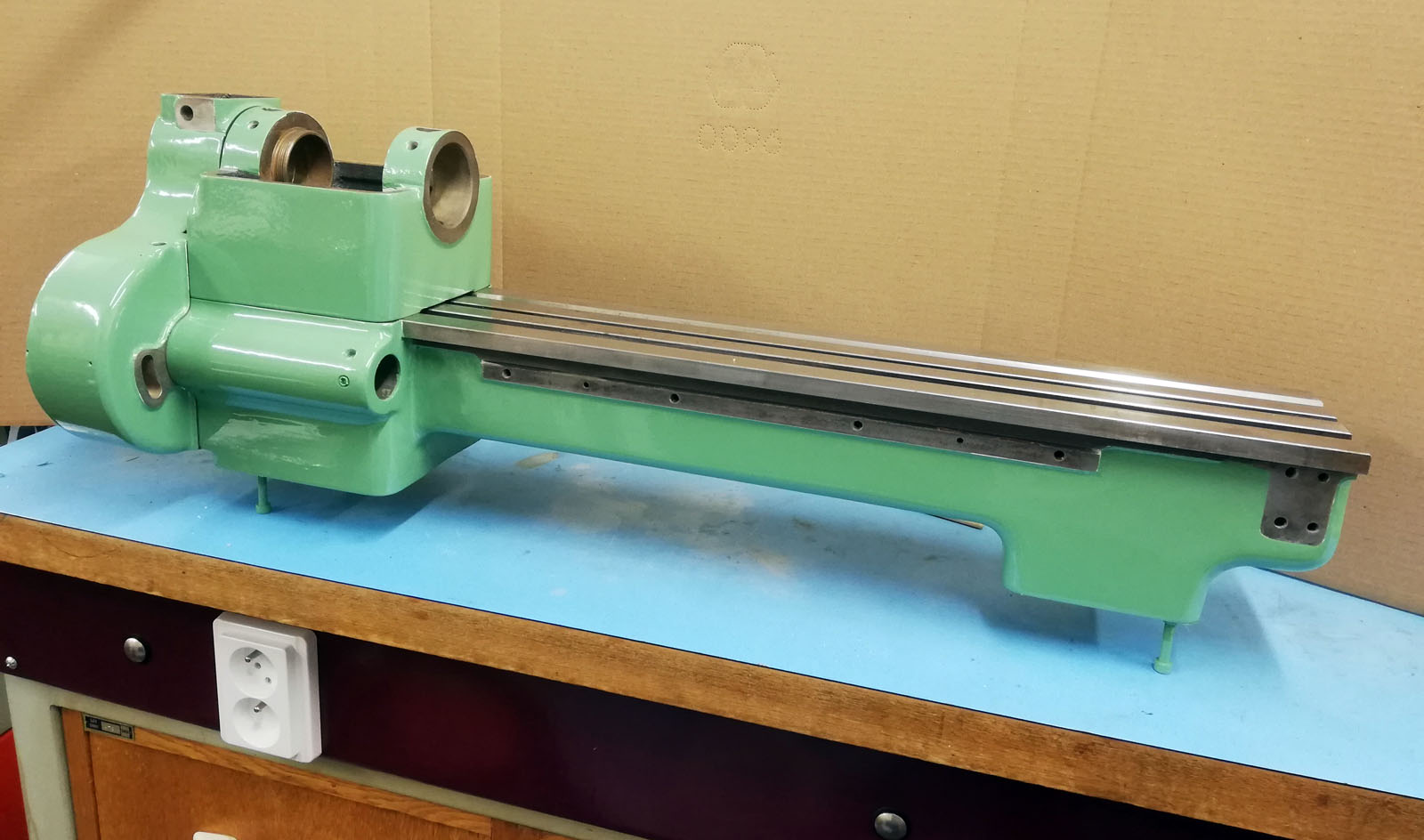

testone píše: 2. 5. 2020, 3:34 prskátko s nádobkou ala stříkací pistole bude plivat pár zrníček i při 1 bar co na tom udrží ten bau bau
Nevyskúšaš, nevieš :-), nebol by som taký skeptický. Výsledok v rukách striekača-amatéra - Bau-Bau kompresor 1 válec 50 L olejový. K tomu Bau-Bau pištol HVLP. Striekaný bol 2K akryl na vrch lavice, na podstavci Alkyton čierny a na sústruh 2K epoxyd. Striekané s malými prestávkami, na plochy podobnej veľkosti pre mňa absolútne dostačujúce. Každopádne je to neporovnateľne lepšie ako štetec. Hlavne, niesom fabrika.
