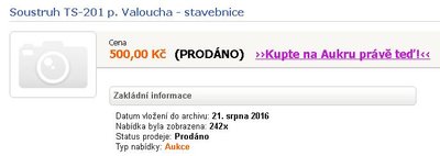

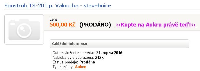

http://www.vavra-soustruhy.cz/products-/
skoro čerstvé "tržní" ocenění
