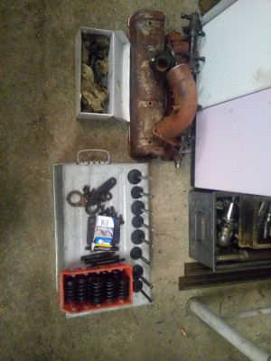

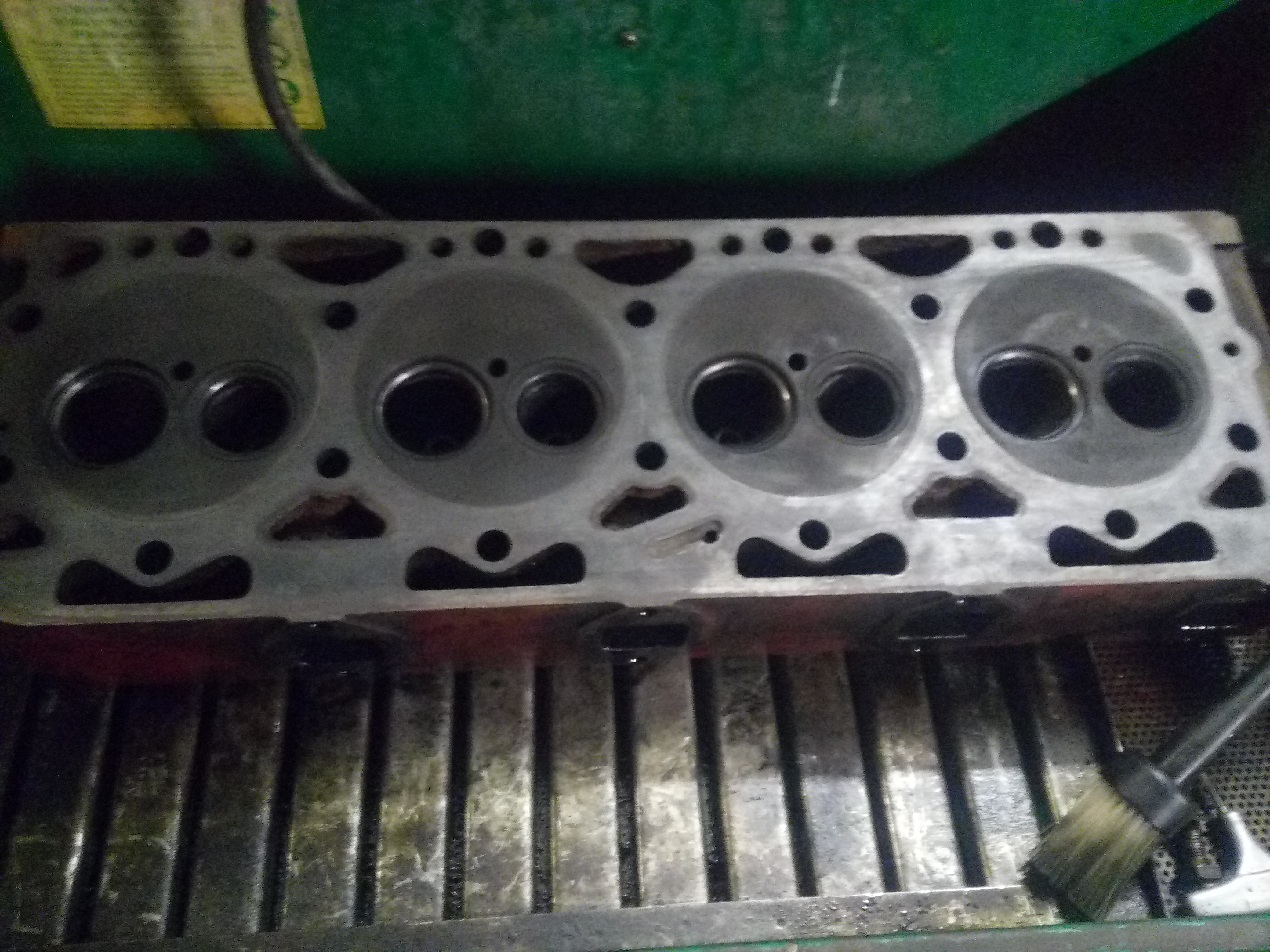

Tak mám hlavu na LKT-81 KO. Tlačí to do vody - prasklý mezi vstřikem a sedlem. A teď si jdu hrát s pilkou.
Příspěvky: 7621
14. 5. 2020, 10:43
mezi vstřikovačem a sedlem není voda
tam by se nevešla
v tomhle místě je až tak 25 a víc mm od povrchu
ten odlitek má stěnu tak kolem 6-8mm
máš problém někde jinde
Příspěvky: 2775
14. 5. 2020, 11:09
Tak ona celá hlava je dobitá. V prvním válci se něco proběhlo, je to potlučený. Vodítko zespoda v kanálu ulomený. Ten ventil z něj jsem vyklepával kladivem. jestli to teda není prasklý někde kolem vodítka. Mám to z náhradního motoru, který jsem teď sehnal (docházej). A jak říkám, doma to chleba nežere. Každopádně se v tom někdo vrtal. Jsou měněný písty. Hlavu dali, tak jak byla... Dva vstřiky tekly. Těsnění pod hlavou bylo taky nový. Nikde nic špatnýho.
Výfukový ventily byly otlačený tak z 1/3 a ještě podpálený. Na každým ventilu jiná vůle. Vůbec to nemělo tlaky ve válcích (dělal jsem podle vstřiku přípravek). Zejtra jede na výlet do Brna (přes Monstu). Jinak tyhle hlavy dost praskaj... Mluvil jsem z chlapem z té Monsty. Kamarád co dělá motory má taky tři prasklý doma.

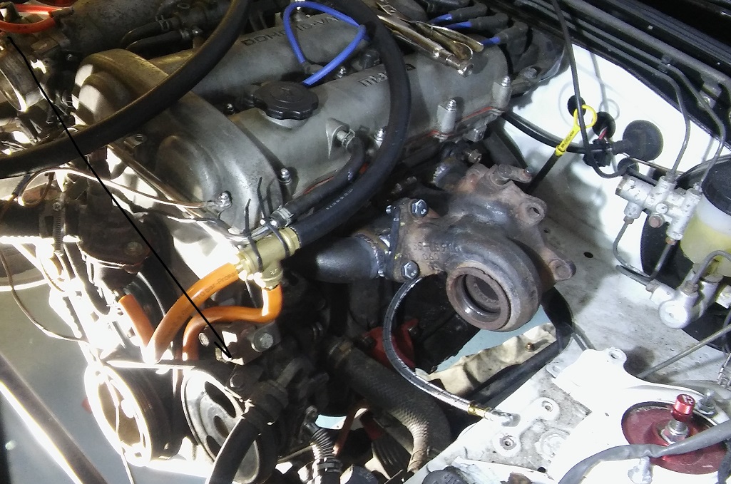

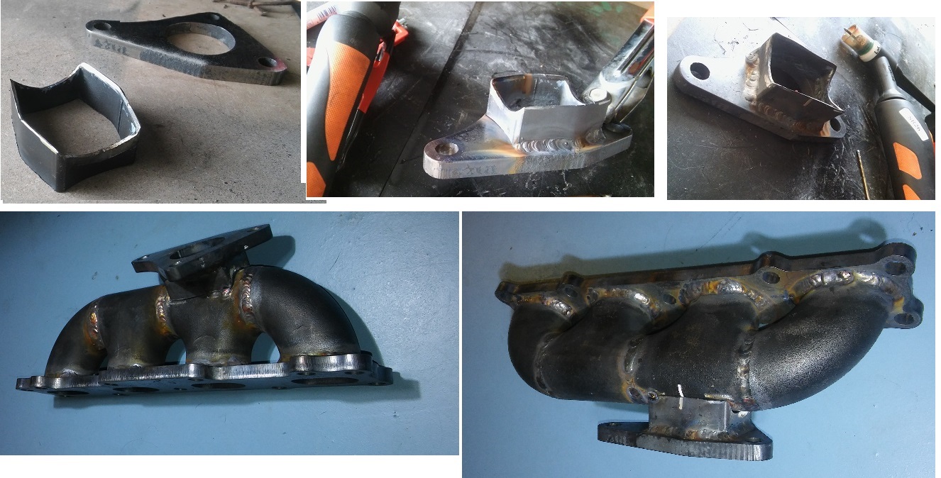

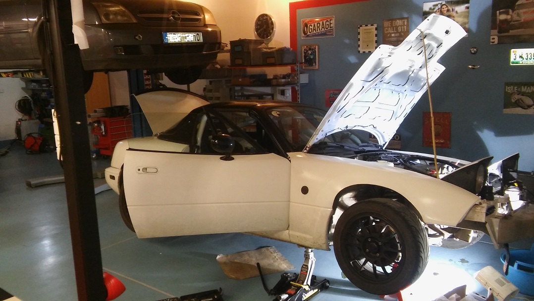

stanik84> ja se dnes taky bavil po dlouhe dobe cely den spalovacim motorem.
U me to je misto hlavy Lakatose hodne nizkonakladovy turbo mod stare atmosfericke Miaty pro kamose .
No, dneska jsem vlastne prevazne bastlil nove svody z dvou vypalku a toho co bylo zrovna po ruce. :lol:

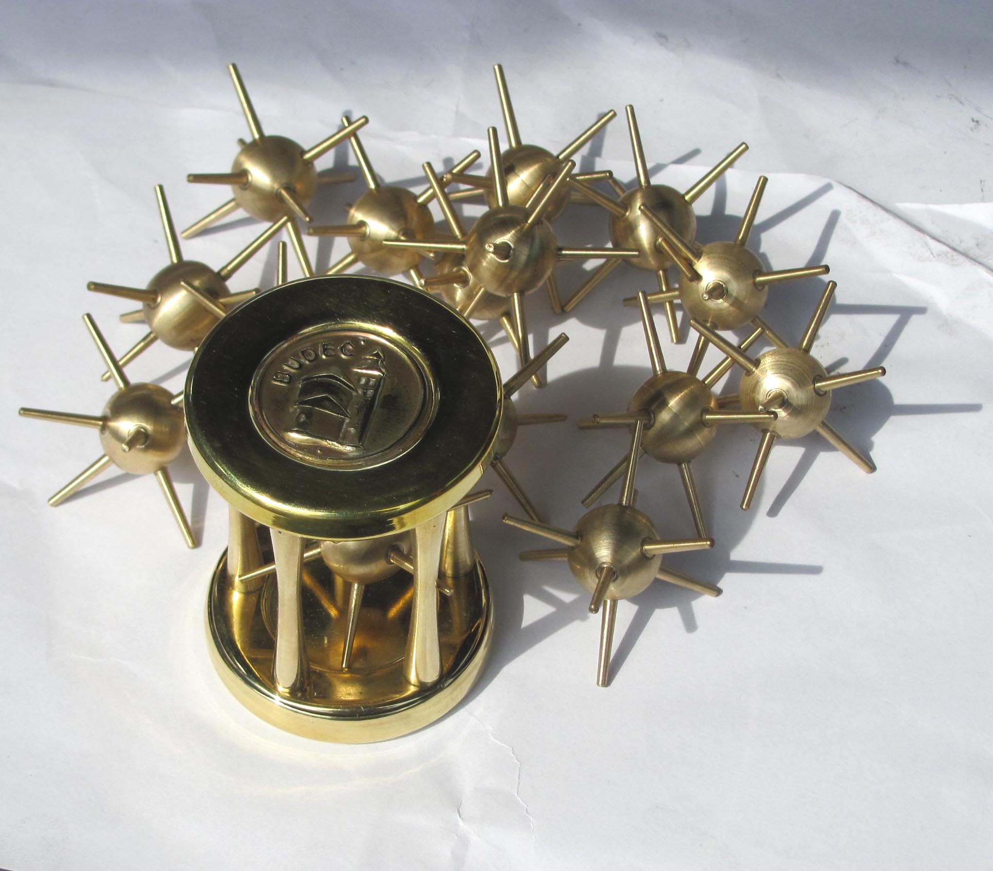

Koroňák nás zavřel v dílně, tak se pracovalo

Myslis tu Miatu? Ta je kamarada, je jen na obcasne blbnuti na okruzich...vevnitr jsou skorepiny,FIA ram, odlehcena co to jde, semisliky...jen ten vykon ji schazel. Hobby auticko :)
Co se tyce casu, tak ja si najdu cas na "tunning" tak max na jedno auto za 2-3 roky, takze zase tak moc k zavideni to neni :(
Jiny kamos me ponouka k citlivemu oturbeni jeho krasneho e36 kupe uz par let, vhodne turbo sehnane davno mam, vymyslel jsem to uz taky, ale tusim ze to jeste par let potrva. :?

origosch píše: 15. 5. 2020, 9:49 Koroňák nás zavřel v dílně, tak se pracovalobudecak2.jpg
Dá sa ten ježek aj rozšrubovať ako ten o ktorom sa písalo?
