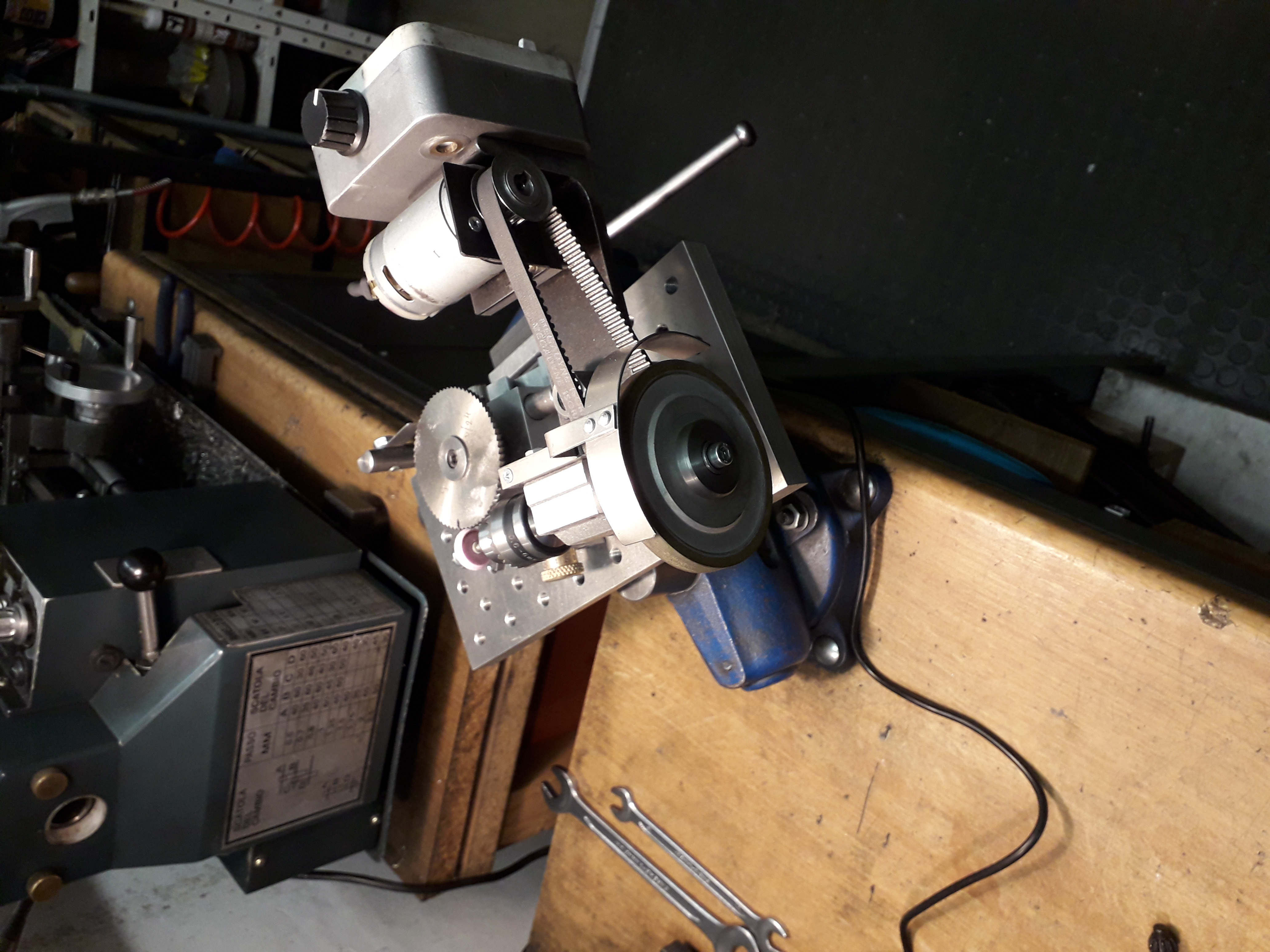

Dnes, další využití malé brusky: broušení malé pilky na kov. Původně jsem to brousil dremelkou ve stojánku, ale toto je podstatně lepší a hlavně bez kraválu.

Noo ja neviem, ale nema to male otacky? V nenyvazenej hlavicke na vrtaky mas brusny kotuc so stopkou? Preco ozubeny remen?

Predpokladám, že je to určené hlavne na vyvŕtavanie dier v sústruhu, na to je ozubený remeň lepší. Ak je ten kotúčik orovnaný, tak v tom upnutí nevidím problém, keď je to len na naostrenie pílky

Tak turnigy to už vysvětlil. Motorek je z vrtačky a točí určitě víc než 10 000 ot. Co se týká kotoučku na broučení, tak ten je třeba "vytvarovat" diamantovým orovnávačem. Kdo používá malé pilové kotouče, tak ví, že není problém tento ztupit. :D Profesionální broušení takových kotoučků vypadá určitě jinak, ale hobíkovi poslouží i tato "hračka".

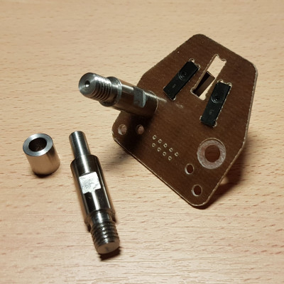

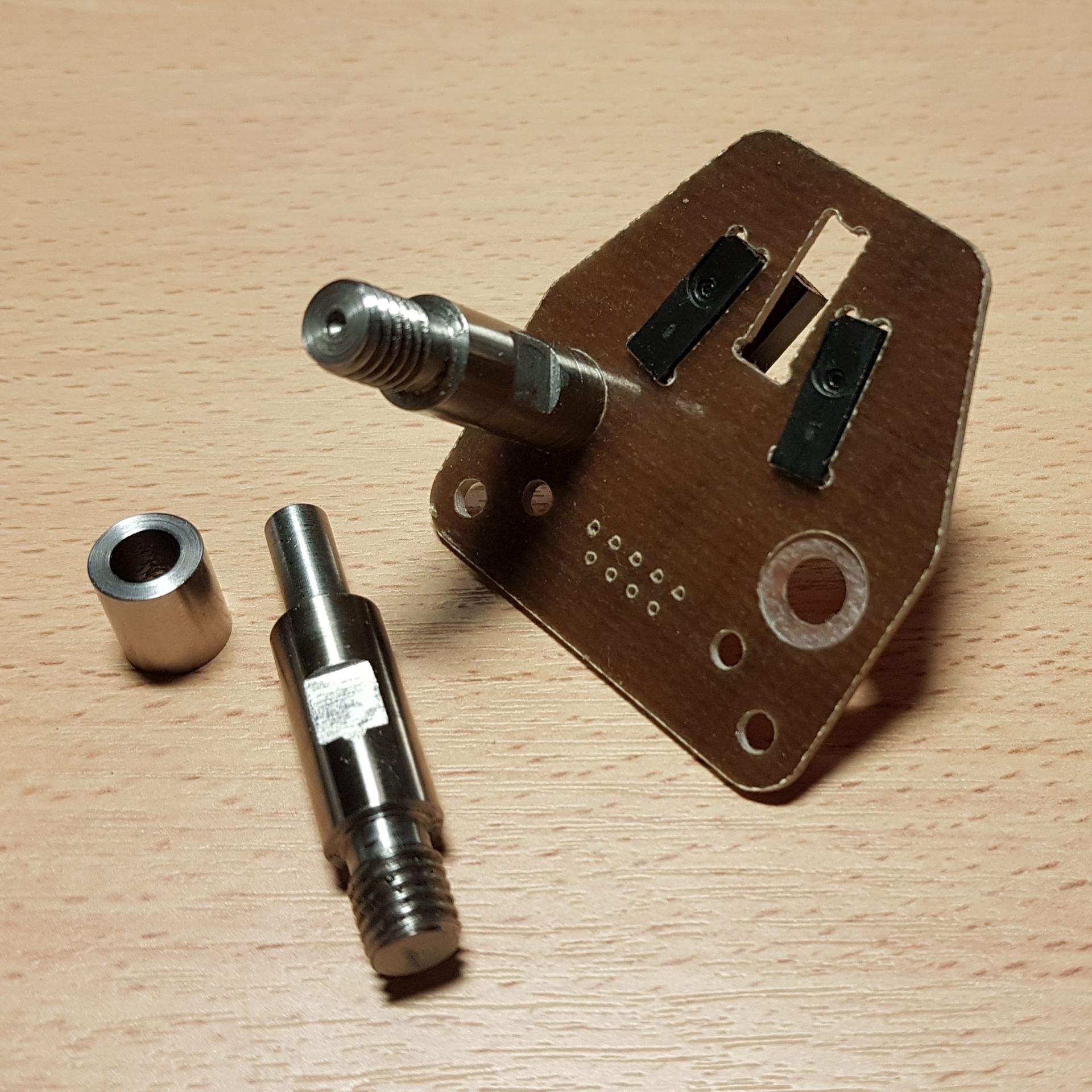

Pár součástek na enkodér..

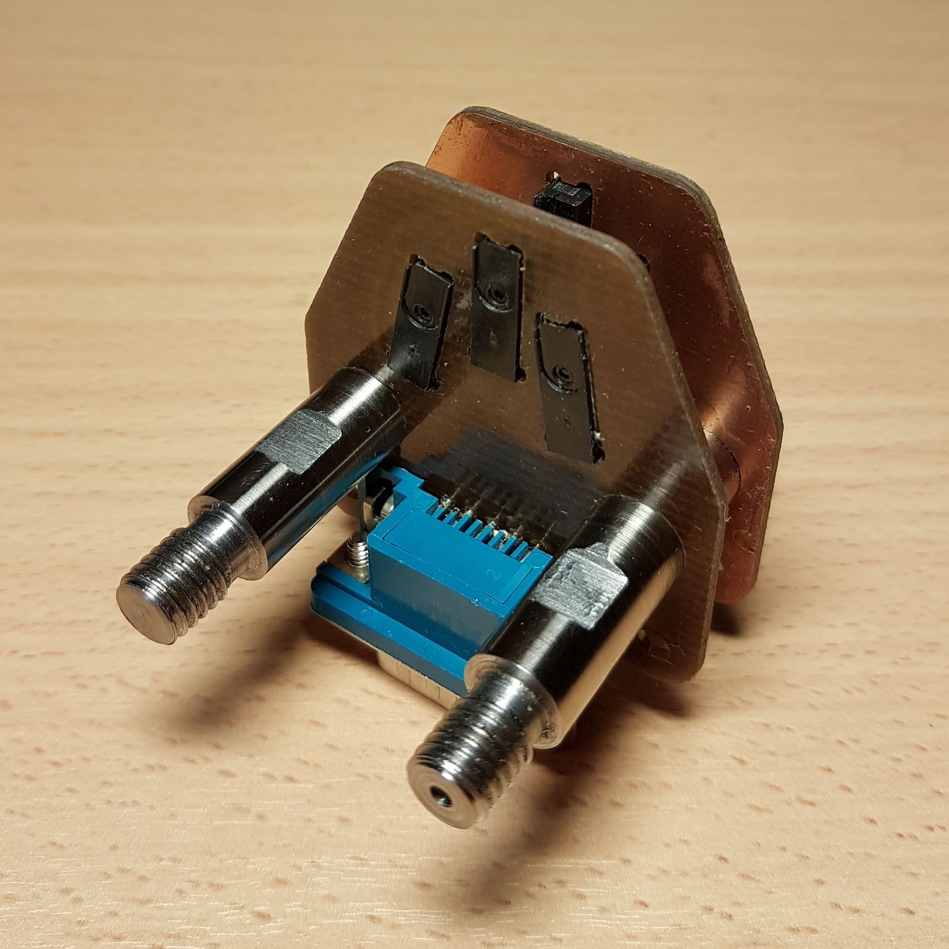

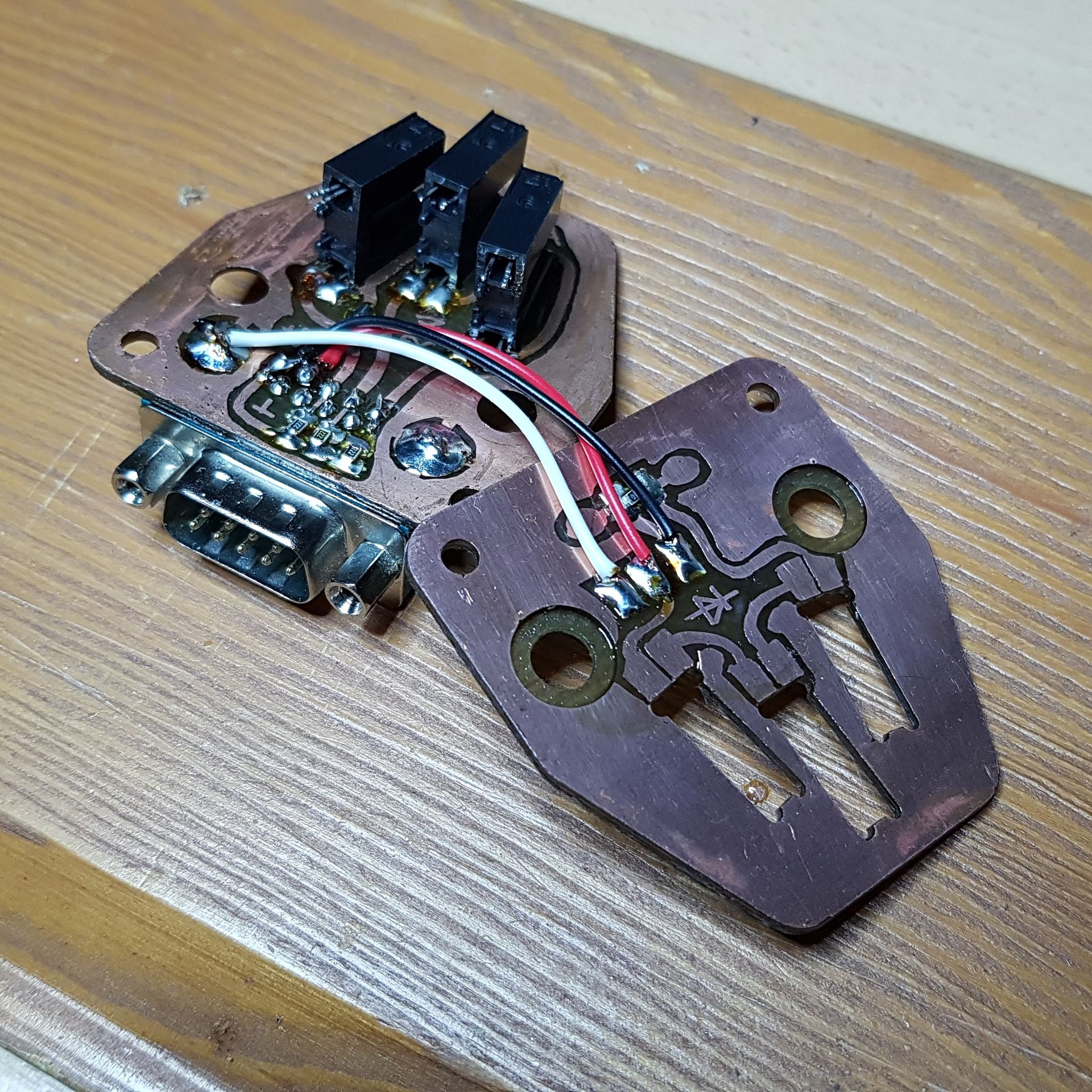

Já dotáhl snímací část enkodéru a udělal první testík..

Thomeeque> no teda, ty PCB to je oldschool strihnutej mad Maxem :)

Thomeeque: pěkný
