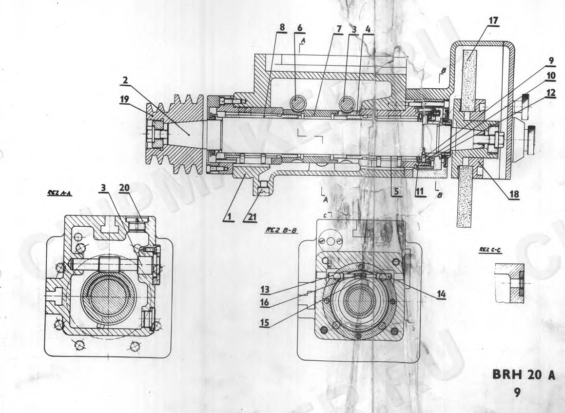

co se týče vřetene - já byl zvyklý na tento systém - nikdy mě nenapdalo že tam může být neco jiného
noniusy jak mají fungovat, bychom rámcově věděli (moje představa byla správná)
vůbec mě nedošlo, že pokud má bruska BRH automatické přidávání, tak musí být budík noniusu přidávání do zábaru široký a musí tam vést hydraulika
Bohužel je to 20let co jsem u brusky stál naposled a od té doby už na ní jen vzpomínám, dělal jsem konkrétně na této

přátelné odborníci, do čeho patří tyhle trny? Já si myslím že do té mé BRH20N nepatří - tam je trn průchozí a zajištěný dlouhým levým šroubem.
takto to mám já
