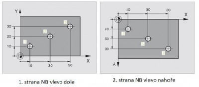

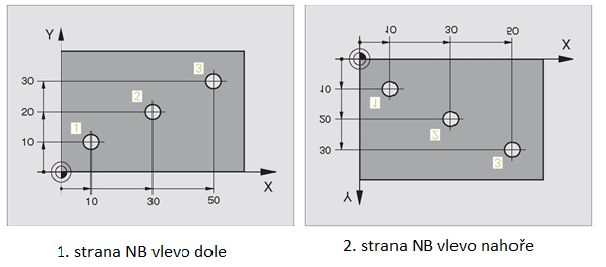

Grad
Příspěvky: 2084
21. 5. 2020, 11:06
Jak už bylo zmíněno, postupů je vícero a něco je třeba zde http://www.sjf.tuke.sk/vitralab/upload/ ... cka_CZ.pdf
Nebo jsme to všichni pochopily špatně a dotaz je směrován hlavně na fígle jak udělat kapsu, která je skrz obrobek a musi se tudíž z nějakého důvod obrobek otáčet a obrábět z obou stran? V tom případě se meze fantazii a možnostem nekladou :wink:
1. neotáčet - vymyslet podložení a upnutí
2. otáčet a vymyslet nějaký vztažný bod, který bude skrz obrobek od kterého se po otočení vše najede - roh, díry, díra + uhel natočení obrobku ...
Neni nad obrázek a pak je hned jasno jak je to s druhou stranou a souřadnicemi :D
Technologie-postup najetí obrobku je pro obě strany stejny, jen se musí zajistit (obrobit už na 1.straně skrz obrobek) ten vztažný bod tak, aby byl pro obě strany stejný a k němu po otočení dělat najetí i souřadnice pro obrábění 2. strany :wink:
