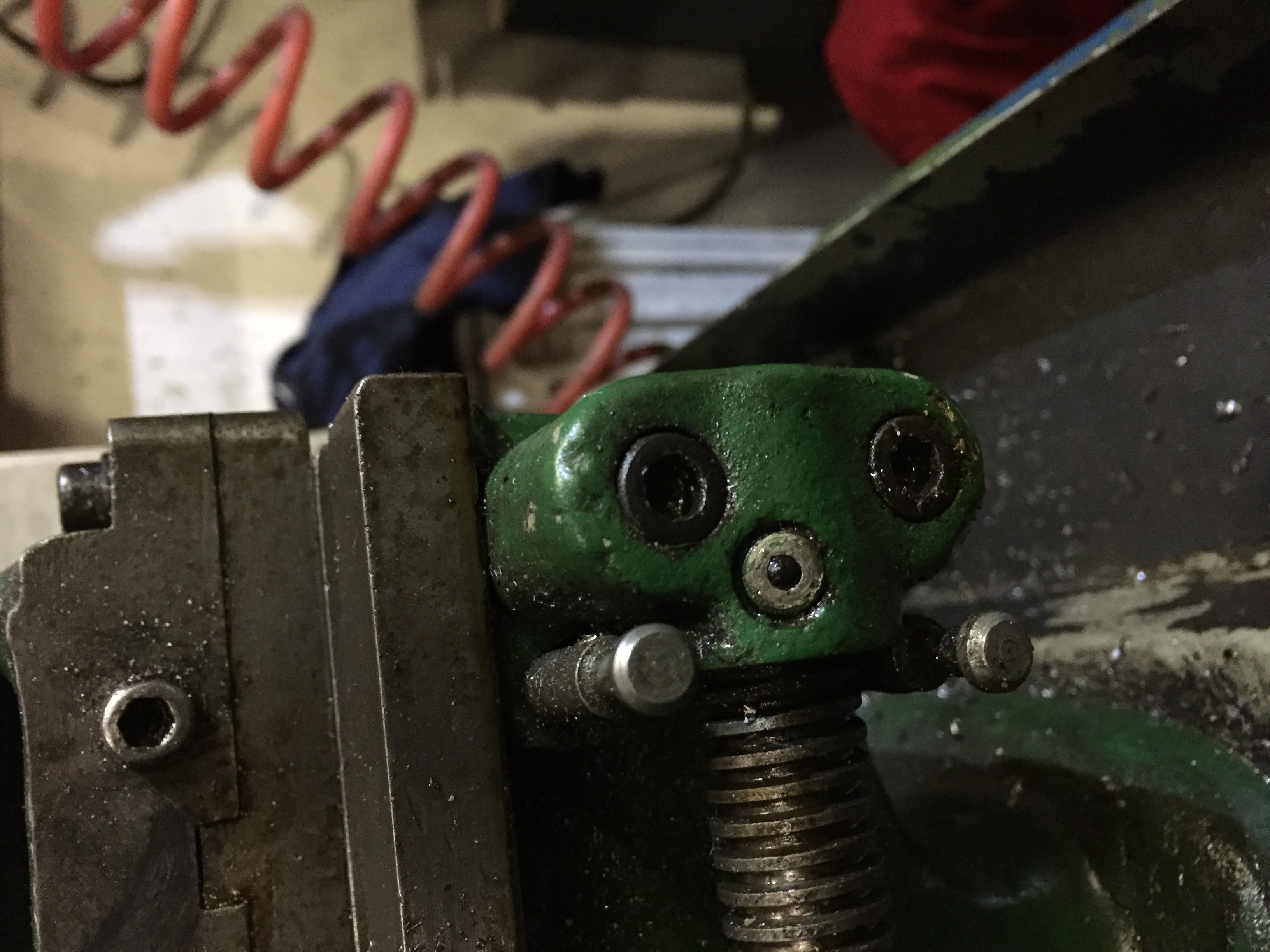

já to měl sundané .....a to je už dávno ale myslím si že ložisko posuvného šroubu drží na dvou inbusech a dvou čepech a ty jsou ale pokud se nepletu na závit já je měl jak jsem to kupoval vylámané tak jsem je nahradil viz foto slouží jako doraz a co se týče té páčky na suportu já to nastavil až na čtvrtý pokus jelikož s tou páčkou pokud je suport nasazený tak se nedá točit dokola a je třeba najít polohu kdy na jedné straně nesvírá a na druhé zabrzdí hodně štěstí

Ložisko posuvového šróbu na mojich MN-80 má kuželové kolíky zo závitom, ktoré sa dajú tým pádom ľahko vybrať. Ak tam máš obyčajné, navŕtaj do nich otvory, narež závit ( kolk je fí 5, vnútri je M3) a vyberieš ich bez poškodenia. Tu u nášho Tumlíka máš návod ako dať dole suport:

Ešte ma napadá ako možná príčina, že ten jazýček na zadnej spodnej lište suportu čo je priťahovaný k lože pri aretácii skrutkou, je ohnutý a preto vytrvalo drhne. Každopádne tá zadná lišta drží na 4 skrutkách a dáš ju dole aj bez demontáže čohokoľvek iného.
Zloženie suportu tiež nenesie žiadne záludnosti, vôbec sa toho neboj.
Ešte by si mohol natrieť plochy lože tušírovacou farbou, budeš mať jasno kde ti to drhne.
