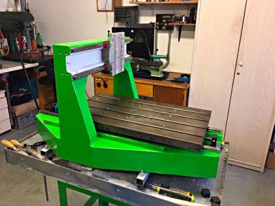

Tak zase o kousek dál. Osa X je komplet, zítra zapojím motor a vyzkouším dynamiku. Sestava stolu má skoro 70 kilo a chtěl bych to honit 4,5 Nm krokovým motorem. Driver je digitální s autotuningem. Napájení trafo 42V/10A s celkovou kapacitou na výstupu 30G.

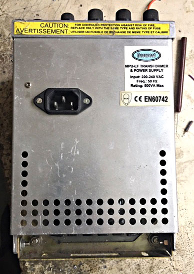

Dneska přibyl zdroj, neb bez něj nehnu motorama. Použil jsem téměř historickej kus železa z Anglie, z hracích automatů Barcrest. Ještě jsem jich ve skladíku našel 8 kousků. V podstatě to je to nejlepší, co lze bez velké práce sehnat. Ve škatuli je i usměrňovač a kondíky. V základu dává 34V/10A, 24V/5A a 12V/10A a -12V/1A. Každé vinutí je samozřejmě samostatné a opět samozřejmě je to bezpečnostní trafo s oddělenou cívkou primáru. Zdroje jsem kupoval přímo od výrobce jako použité, ale stačilo vyměnit jeden kondezátor a vše běželo na maximum. Svého času jsem je používal na výrobu herních zařízené, které jely 24/7.
Tenhle zdroj jsem samozřejmě modifikoval pro své požadavky. 34V - tam je kondík 10G, naprázdno dává 36,8V po zatížení odporem 4j7 (100W a po 30 sekundách už je žhavý) spadlo napětí na 34,4V. Druhé napětí 12V - tam jsou paralelně dva 10G/25V, naprázdno 13,2V po zatížení opět 4J7 spadlo napětí na 13,0V. Samozřejmě i tady jsou napětí galvanicky oddělené. Motory jsou 4,5Nm na stůl + 3Nm na portál closed loop a obyč 3Nm na osu Z

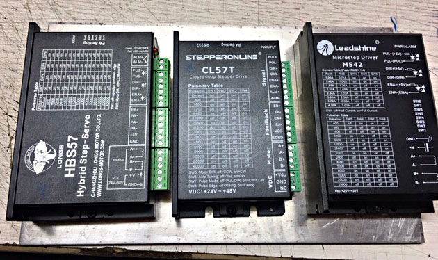

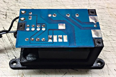

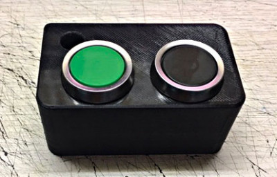

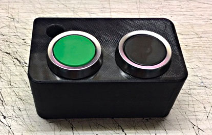

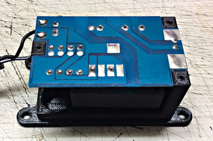

Přišla krabice na rozvaděč tak trochu pohnu s prací. Chladič s driverama, na Z-osu můj oblíbený M542, neb tam nenám zatím úplně jasno, co ve finále použiju. Řízené to bude GVE64 od Gravosů. Teď jsem vytisknul držáček na zdroj 12V a krabičku pro tlačítka Start/Stop + měřící sonda nástroje.
krabička s tlačítkama
drivery + duralový chladič 6mm
zdroj na držáku z CPE
HonzaHorka
Příspěvky: 1012
25. 5. 2020, 5:25
Koukám že máš v oblibě ty klasické tlačítka z dob totality. To se už moc nevidí že by je někdo dával a to přitom nebyli vůbec špatné.
Příspěvky: 5512
25. 5. 2020, 8:01
HonzaHorka píše: 25. 5. 2020, 5:25 Koukám že máš v oblibě ty klasické tlačítka z dob totality. To se už moc nevidí že by je někdo dával a to přitom nebyli vůbec špatné.
... není sám v T6 jedu taky. T9 mám už jen spíš na servis, tam jednoduchost skončila. T9 už byl složitý nemysl. Skoupil jsem je po burzách a mám zásobu snad do konce života, produktivního rozhodně :-)
Příspěvky: 5262
25. 5. 2020, 8:16
T6 mě taky nevadí, ale zásoby nemám a co někteří za ně chtěj je masakr. Tak to vyřešil Ali.

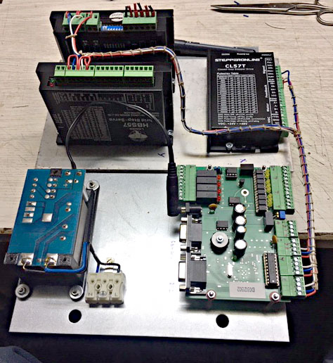

Tak dneska kousek rozvaděče. Ten zadní driver je opravdu Leadshine M542. :-) Zítra mě čekají silové rozvody, ale mám moc pěkný stíněný kabel 4x1,25mm2, tak to snad půjde rychle.
