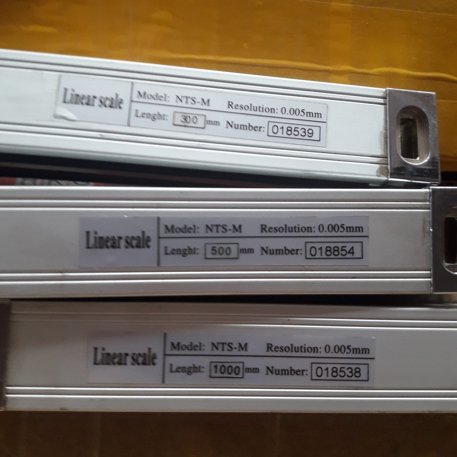

Mám připravené tyhle, ta 300 mně z něčeho zůstala.

Neumím sem vložit fotku, tedy to vypíši, Linear scale model: NTS-M přesnost 0,005mm mám 300, 500, 1000mm. Mám stejné na fréze už asi 6 let, naprosto spokojen.

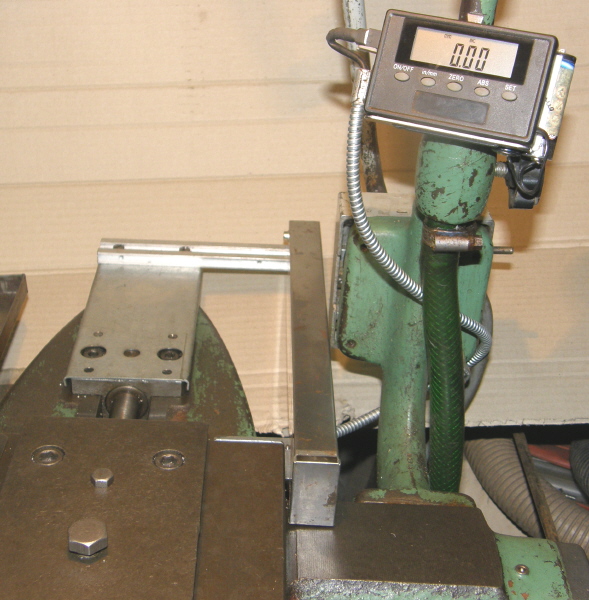

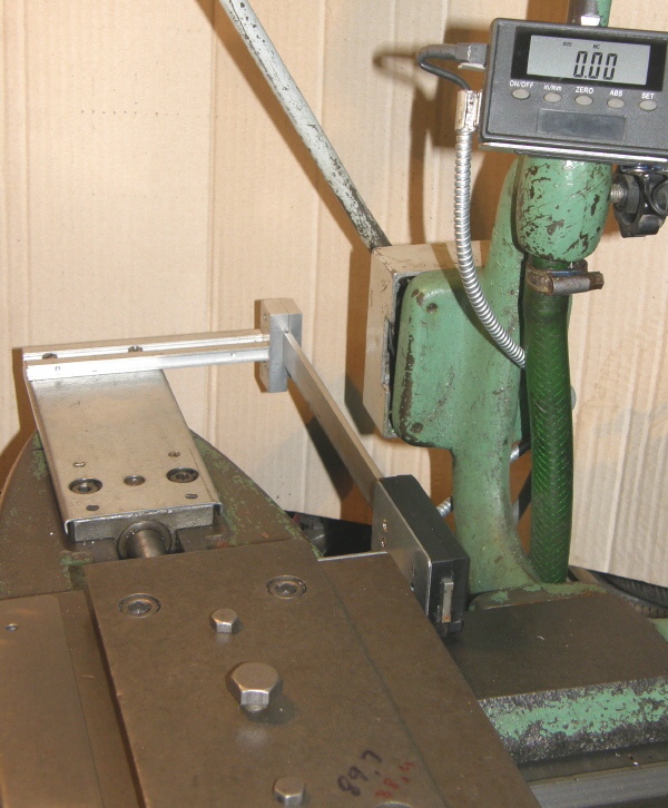

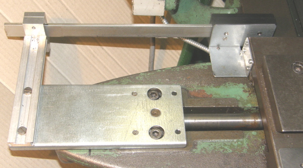

zkoušel jsem provizorně namontovat odměřování na příčný suport, funguje to dobře, ale závěsy nejsou dostatečně tuhé (to se čekalo), na předělání pochopitelně nejsou lidi (jednotkou dočasnosti je jeden furt). Odměřování je jednoduché z uni-maxu. Podélný odměr chci namontovat zepředu pod zástěru suportu (ale kdy?). Vzadu by to bylo jednodušší, ale omezilo by to používání kopírovacího pravítka.

Taky jsem na to dnes koukal, že by příčné stačilo dát pod ten držák na vodu, stačilo by zkrátit na 200mm , pak by to moc nepřekáželo. Popřípadě vozík zadeklovat. Podélný se musí vejít pod kuželové pravítko. Musí tam také být místo pro energetický řetěz. JK

Dobrý nápad Milane, dát displej na ten držák vody, odpadl by problém s převodem kabelů z pohyblivé části, zdroj by šel přidat ke kabelo ke svítilně. JK
