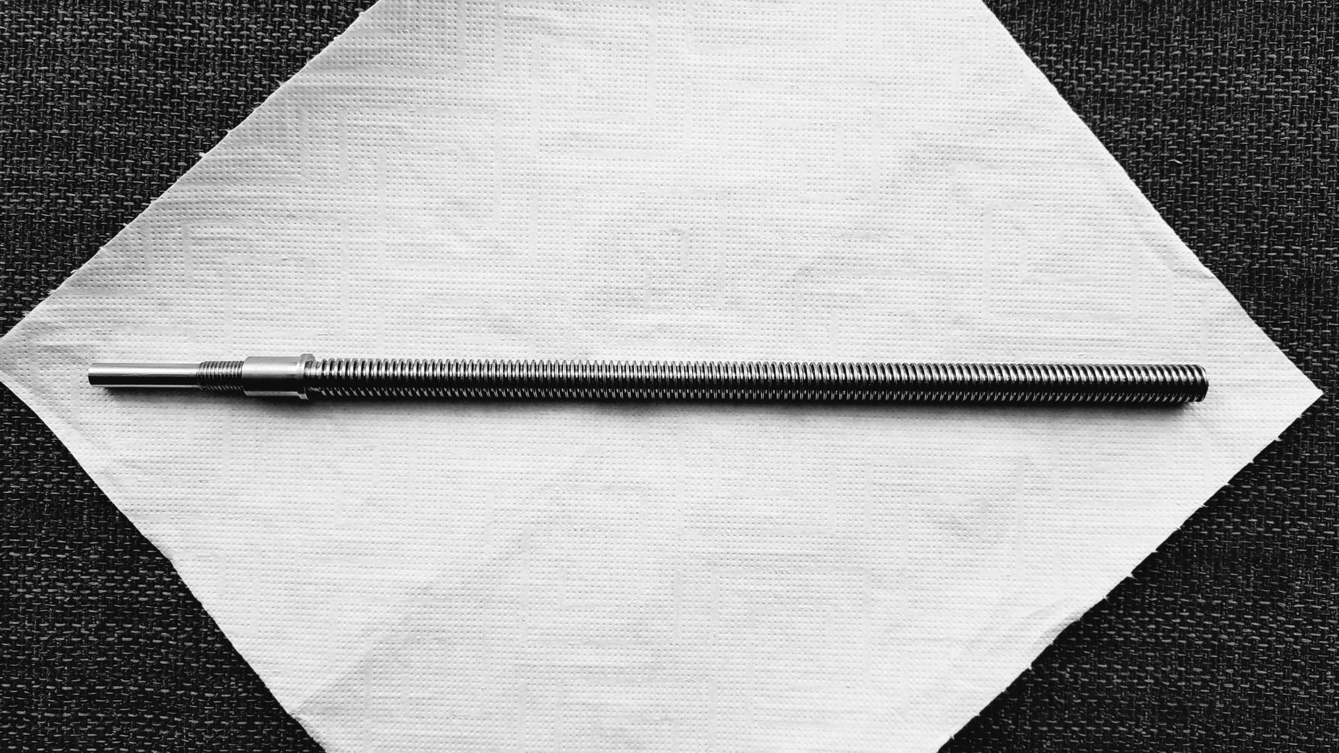

Ahoj normálně by stacilo do peti stovek, ale sroub je mrcha, muj prvni pokus by se zaradil do vlakna " to se nepovedlo" 🙄
Příspěvky: 9520
31. 5. 2020, 1:15
Aha! Mám ho dva metry, tak to snad klapne :D
Příspěvky: 9520
1. 6. 2020, 11:02

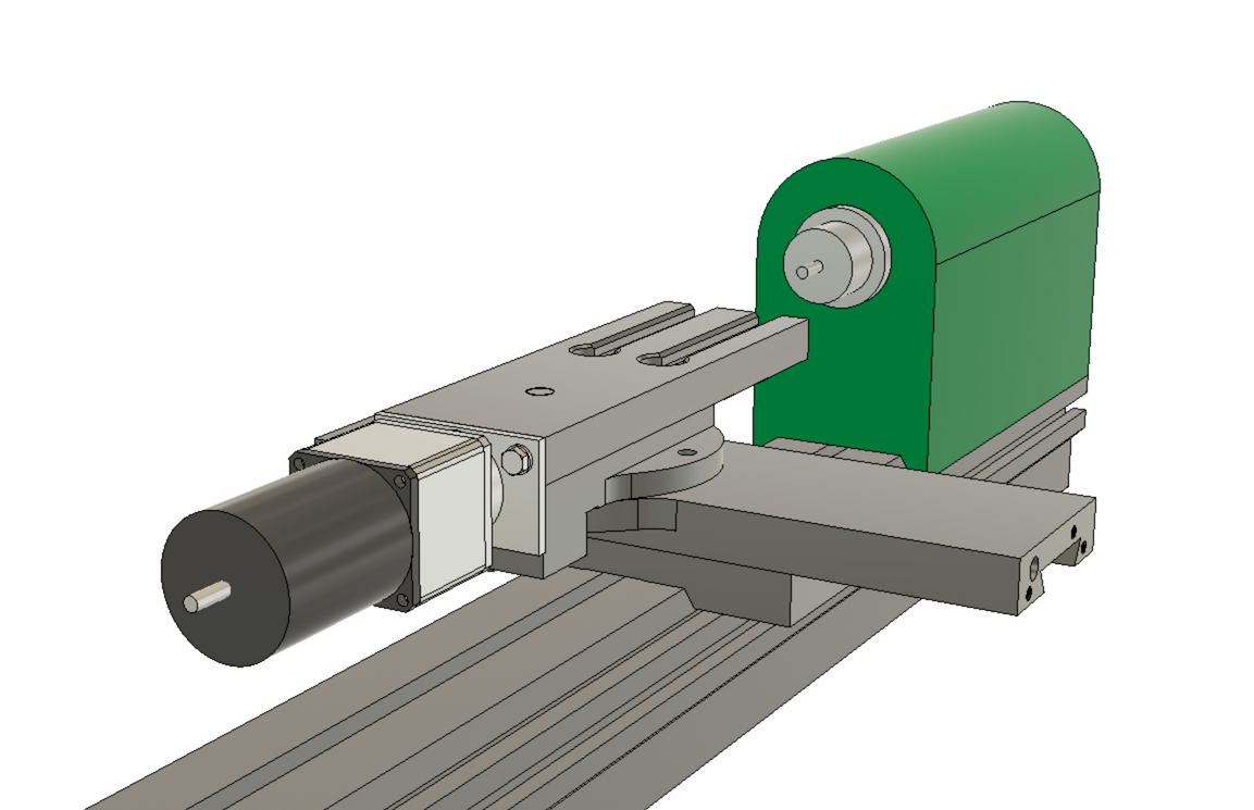

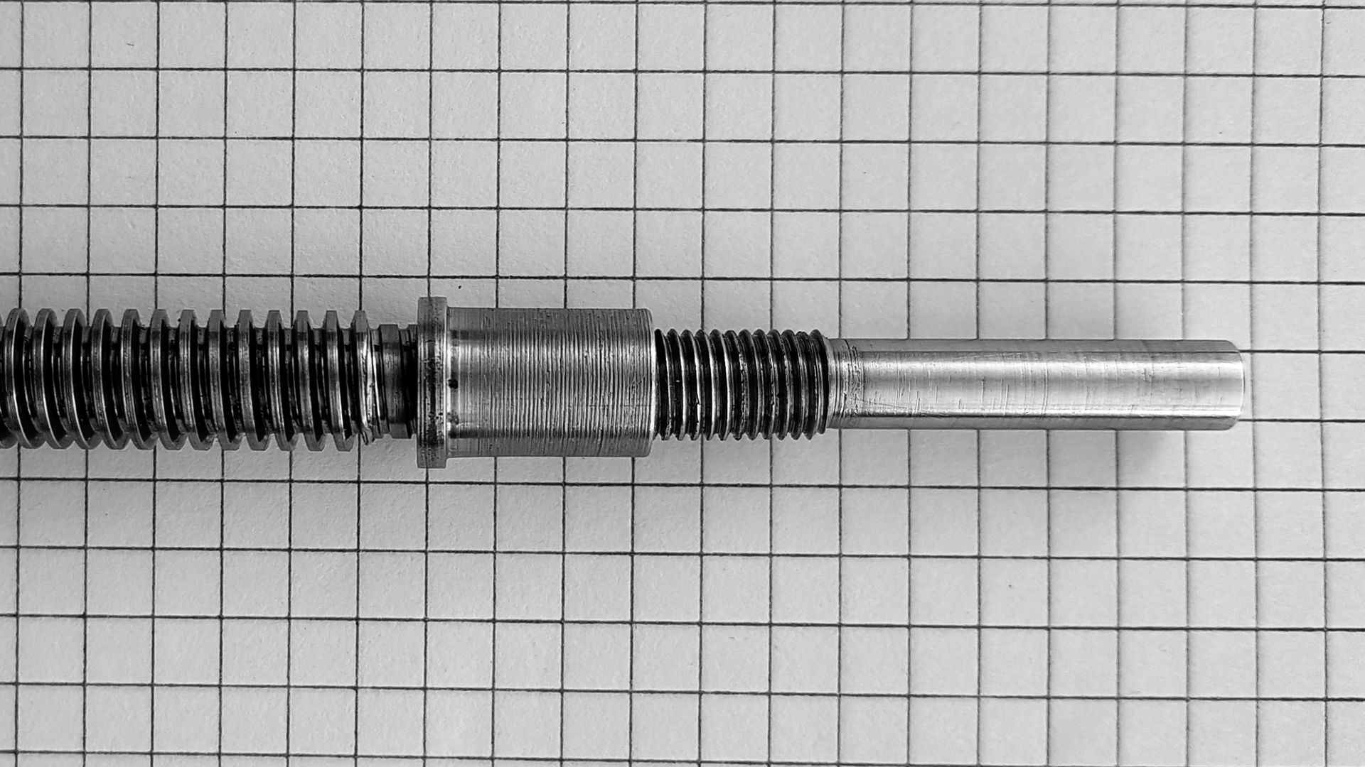

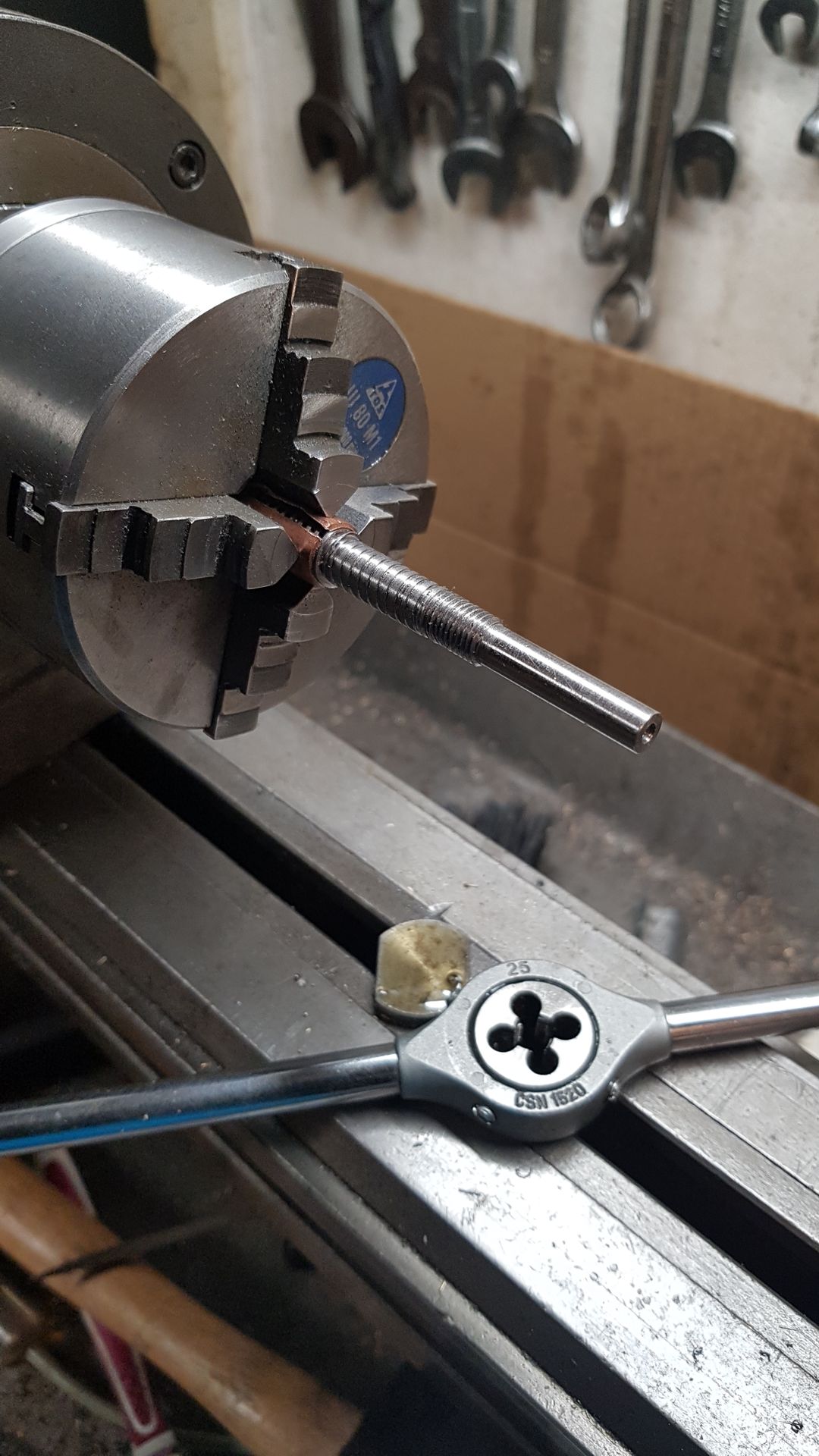

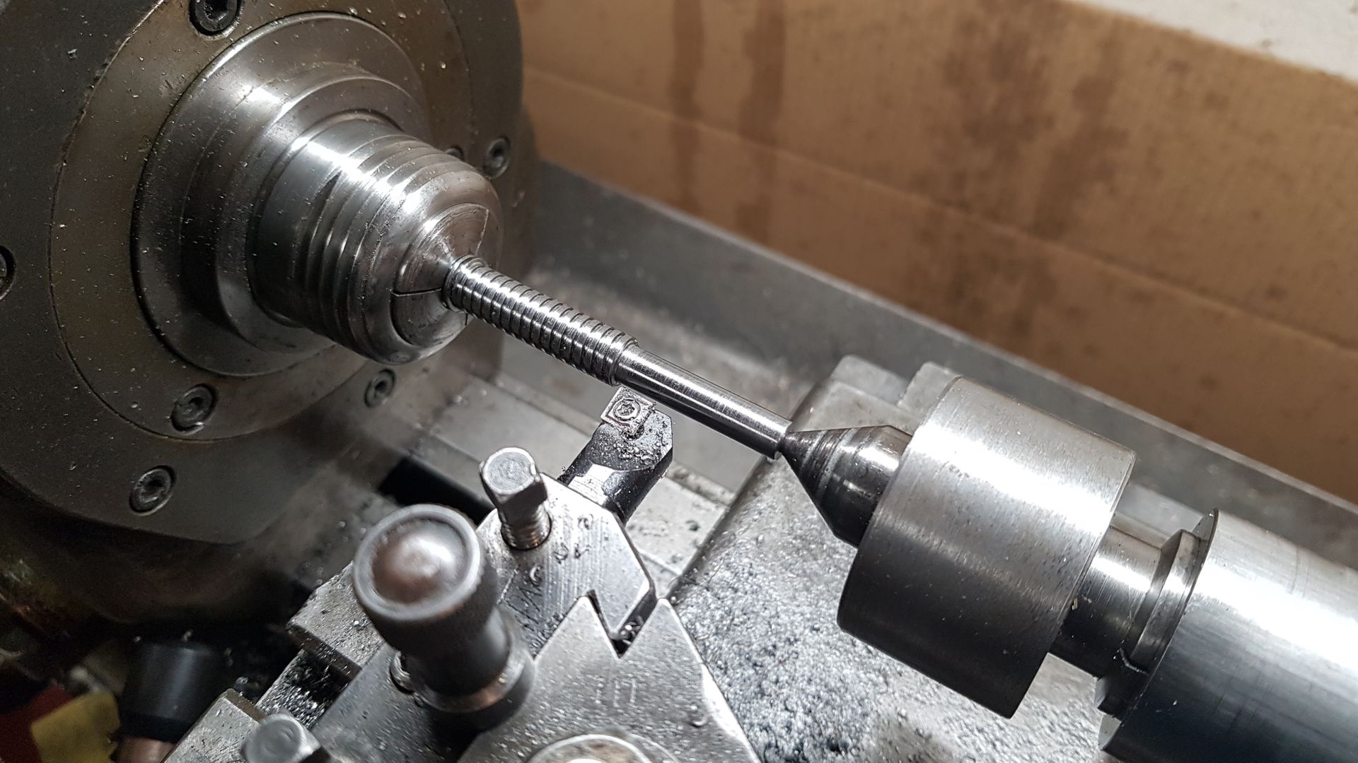

matice je komplet opracovaná a na místě, u šroubu mi zbývá dolisovat a opracovat redukci pro ZKL3200. Dále zhruba takto (s jiným motorem):

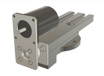

Původně jsem myslel takto na přímo, ale to by kolidovalo s koníkem (on je vůbec celkem problém dát ten motor někam, kde nebude překážet), navíc mám tyto sety motor + adaptér pouze dva, tak si je nechám na zbývající osy, kde by to na přímo jít mělo:
Chybí dolisovat cca 3mm, koník už to nedává (když ho utáhnout na mez, za kterou se mi nechce jít, podklouzne), tak nevím, co s tím. Asi kladívko. Měl jsem tam před lisováním kápnout olej nebo něco? Šroub budu ještě na neopracované straně o pár mm zkracovat.
T.
EDIT: Už jsem to tam v rámci polední pauzy velejemně natlouk :)

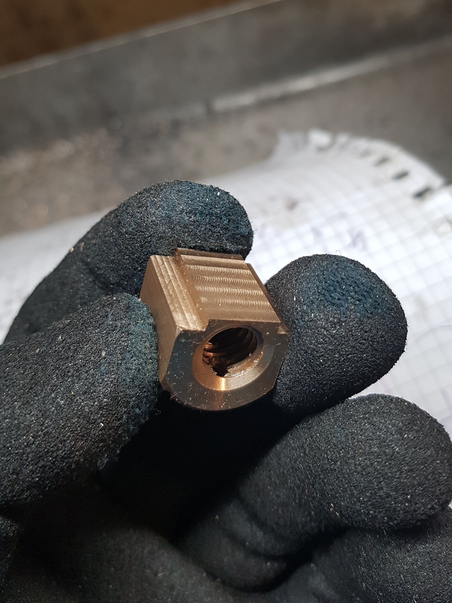

Nebo matky. Nebo tam lítá ještě něco jiného. Proto se tu defacto ptám (čím vším by to mohlo být). Rozebrané je to tady: viewtopic.php?p=357166#p357166

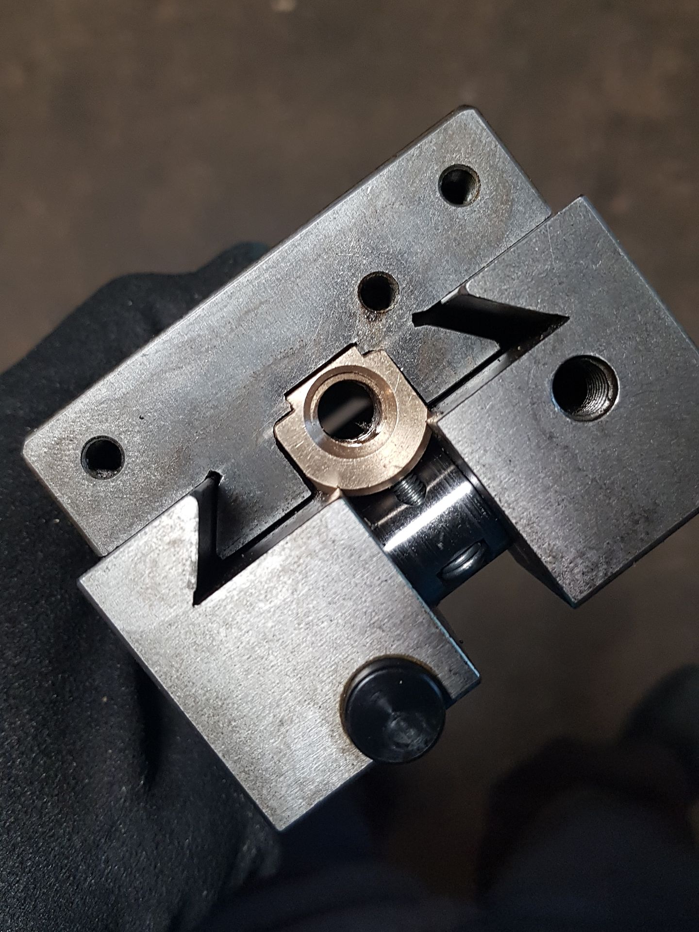

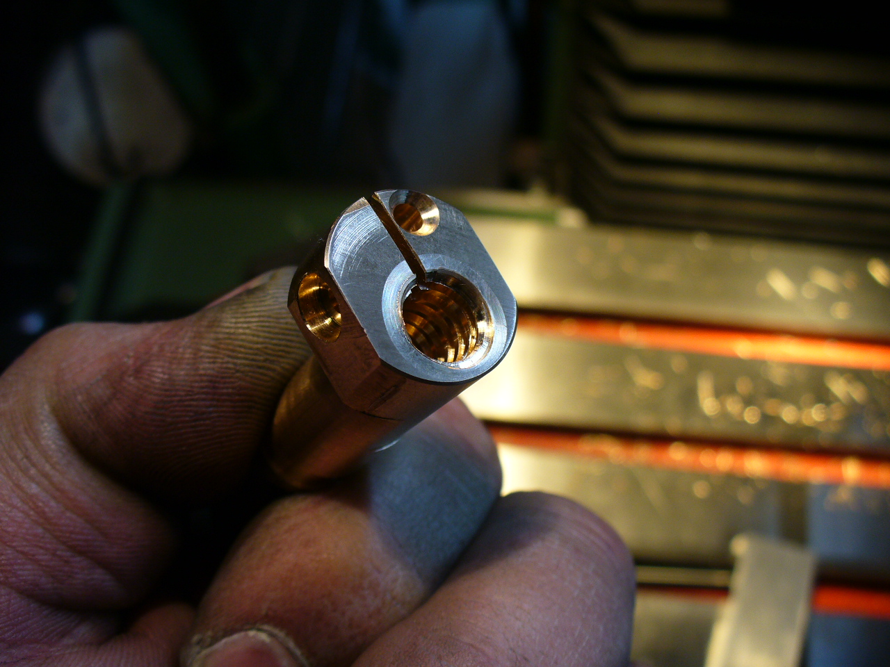

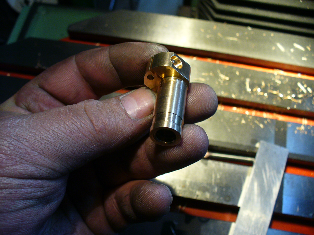

to co tam měříš může dělat vaklající matice na suportu, nebo "mrtvola" šroubu, nevím jak to má ten neotor, nicméně v první řadě musíš vyloučit, že to dělá "uložení" matice, jakmile budeš vědět, že ta matka "sedí" na suportu pevně a osově nevaklá, tak to co jsi naměřil je osová vůle mezi maticí a šroubem, je jedno jestli s tím takhle pohneš, nebo zkusíš na jaký úhel ti zabere suport při pohybu tam a zpět. předpokládám, že hodinky jsou upnuty u prvního videa na příčném suportu a u druhého na loži :D samozřejmostí je axiální vymezení v ložisku toho šroubu pod noniusem :wink:
Jestliže ty matice budou pevně, tak ten mrtvý chod jen v samotném šroub/matice tě zas až tak moc trápit u tohoto typu soustruhu nemusí, mrtvola je nejhorší u malého vrchního suportu při klasických soustruzích, kde máš klasický posuv po loži, tak mrtvola na malém suportu při neznalosti sil způsobí nejeden problém při řezání závitů rozjížděním :D ...to jsou ty litanie "nedaří se mě udělat delší závit" a mrtvola ho umí "zaříznout" do jiné polohy :D
U tebe ti to vadit nebude, vždy se vracíš a šroub jde do záběru, nevím jak to je u neotoru řešené, ale u TO schaublinů jsem "štelovací" matice řešil cca takhle, je tam na to místo a i když jsem je udělal" natěsno" předposranost zvítězila a nastavení mrtvoly u příčného jsem dal na nějaké dvě čtyři stovky na bubínku než zabere suport :)
celý proces sem dávat nebudu, jen výsledný produkt :wink:
Příspěvky: 9520
19. 8. 2020, 2:23
Díky moc, Tumlíku, nebyla by příp. ještě fotka z boku (z toho, co není vidět vůbec :)), plz? Sice tuším, ale raději bych viděl. Jinak zde tolik místa není, viz rozborky na první stránce, obě matice jsou dost tenkostěnné ± trubičky.

Thomeeque píše: 19. 8. 2020, 2:23 Díky moc, Tumlíku, nebyla by příp. ještě fotka z boku (sice tuším, ale raději bych viděl), plz? Z toho, co není vidět vůbec :) Jinak zde tolik místa není, viz rozborky na první stránce.
Příspěvky: 9520
19. 8. 2020, 2:41
Aha, ten šroub, co jde s osou (zápustná hlava), je čistě pro přimontování a ten z boku ladí obě vůle?
