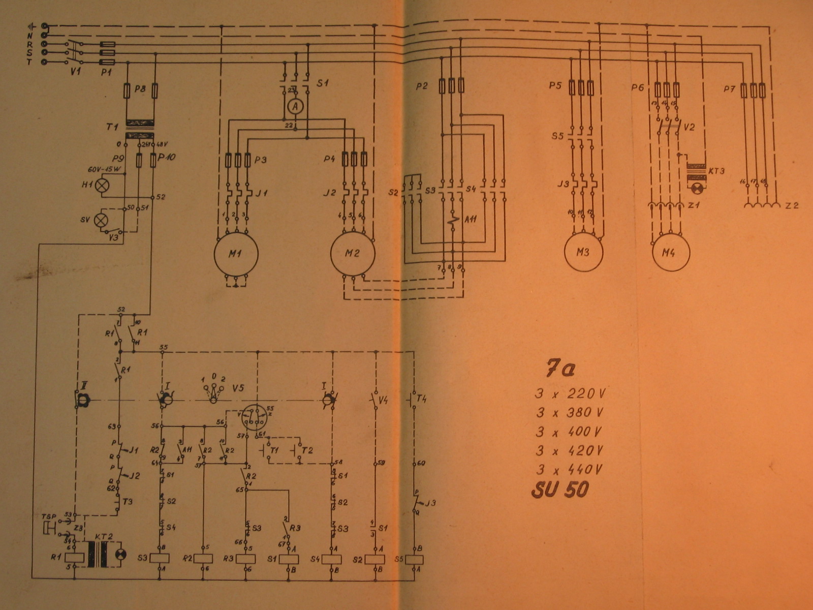

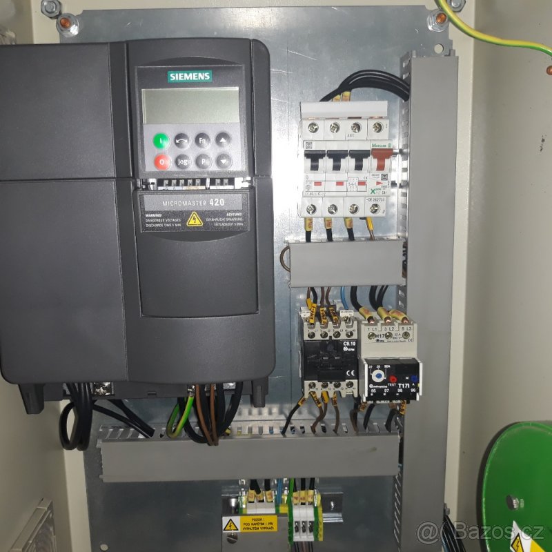

Pavel_Prior
Příspěvky: 55
Registrován: 9. 5. 2018, 2:26
4. 6. 2020, 2:20
Ahoj, přidám se k aktuálnímu tématu, ať nezakládám nové. Pořídil jsem fm Siemens Micromaster 420 a potřebuji jej zapojit na soustruh SU50, který má dva motory po 5,5 kW. Problém je v tom, že si nejsem zcela jist jak fm připojit a nastavit tak, aby pracoval s logikou odepínání a připínání motorů řízené alnikem. Navíc mám dojem, že než to roubovat na současnou původní reléovou skříň, tak bude snažší vytvořit novou.
A teď k meritu věci. Našel by se tu nějaký šikovný elektrikář, který by byl schopen nový rozvaděč vyrobit a zapojit na stávající ovládací prvky soustruhu s využitím zmíněného FM? Lokalita Rakovnicko. :)

turnigy
Příspěvky: 1762
Registrován: 2. 9. 2018, 6:13
4. 6. 2020, 7:02
S tou pôvodnou logikou to podľa mňa nemôže fungovať, pokiaľ viem, tak tie motory sa pri rozbehu prepínali do série. Najrozumnejšie bude jeden motor vyhodiť, alebo zapojiť obidva motory k meniču paralelne v skalárnom režime
Tos C45-2000
Příspěvky: 6553
4. 6. 2020, 7:27
No dva staré motory o kterých nic nevím bych paralelně provozovat na fm nechtěl. Nové klidně.
Logiku musíš stejně předělat, tak to vem zgruntu.
novic
Příspěvky: 1839
7. 6. 2020, 6:16
turnigy píše: 4. 6. 2020, 7:02 S tou pôvodnou logikou to podľa mňa nemôže fungovať, pokiaľ viem, tak tie motory sa pri rozbehu prepínali do série. Najrozumnejšie bude jeden motor vyhodiť, alebo zapojiť obidva motory k meniču paralelne v skalárnom režime
Keď to rozmenis na drobné čo to znamená ? Prečo by to pôvodne nefungovalo ? Ďakujem len pre zaujímavosť
C.R.E.A.M
Příspěvky: 6553
7. 6. 2020, 6:26
No chceš tam naroubovat frekvenčák, kde vemeš pro něj třeba povely start a stop, vstupy jsou buď bezpotencionální nebo 24V, musíš vyhodit skoro všechny stykače atd....
To jen na příklad proč zapojení to musíš překopat.
