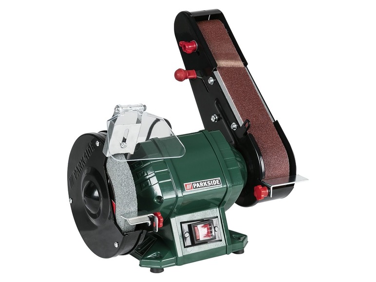

Tak nakonec začínám uvažovat o tom, že na volnou pozici bych dal lešticí kotouč a to filcový, nevím ale přesně na co a jak se správně používá, zda je třeba nějaká pasta a zda je ta pasta univerzální pro různé materiály, aby ten kotouč, který není úplně laciný nebyl po prvním použití třeba na mosaz nebo hliník už nepoužitelný na něco jiného, třeba plexi.
Může mi někdo znalý poradit? Děkuji.

Je tam určité riziko v namáhání kotouče. Vzhledem k tomu, že obrábíš lehčí kus, a to na kotouči, který není stavěn pro namáhání z boku kvůli prohýbání, bude to mít tendenci dělat vibrace, bude se práce více vymykat kontrole a zvýší to riziko zlomení kotouče, což v situaci, kdy máš v ose kotouče obličej, není úplně prdel. Záleží na tom, kterým směrem ti půjdou otáčky, jak vyřešíš kryty ale nejlepší by bylo, udělat si k tomu pojezd pro upnutí výrobku, čímž celá práce bude bezpečnější. Pak bych v tom neviděl problém, ale prosím někoho zkušenějšího o reakci. :-)

Proč? Když už to vystavíš, tak se musíš smířit s kritikou. Pro ostatní co to nestihli, dvoukotoučovka z lidlu, parkside, na jedné straně filcák cca 200mm, na druhé takový ten bazmek co parkside má na brusce na brusný pás... Fotku jsem našel na lidlu, předělaný to měl celkem hezky, ale myslím že první leštění a půjde pod kytky. Ta bruska, ne pavlík :D

Ložiskám nejaký filcák neublíži, ak neni na 200mm dlhej hriadeli. A keby aj, tak tie ložiská stoja 5 korún.

Ne ale ty co jsou uvnitř se kousnou a vymelou to pěkně. Nikde jsem nepsal že tam nesmí být filcák, nečti mezi řádky co tam není. Někdo mi ji přines se slovy sprav mi to, řekl jsem mu kde mám koš.
