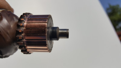

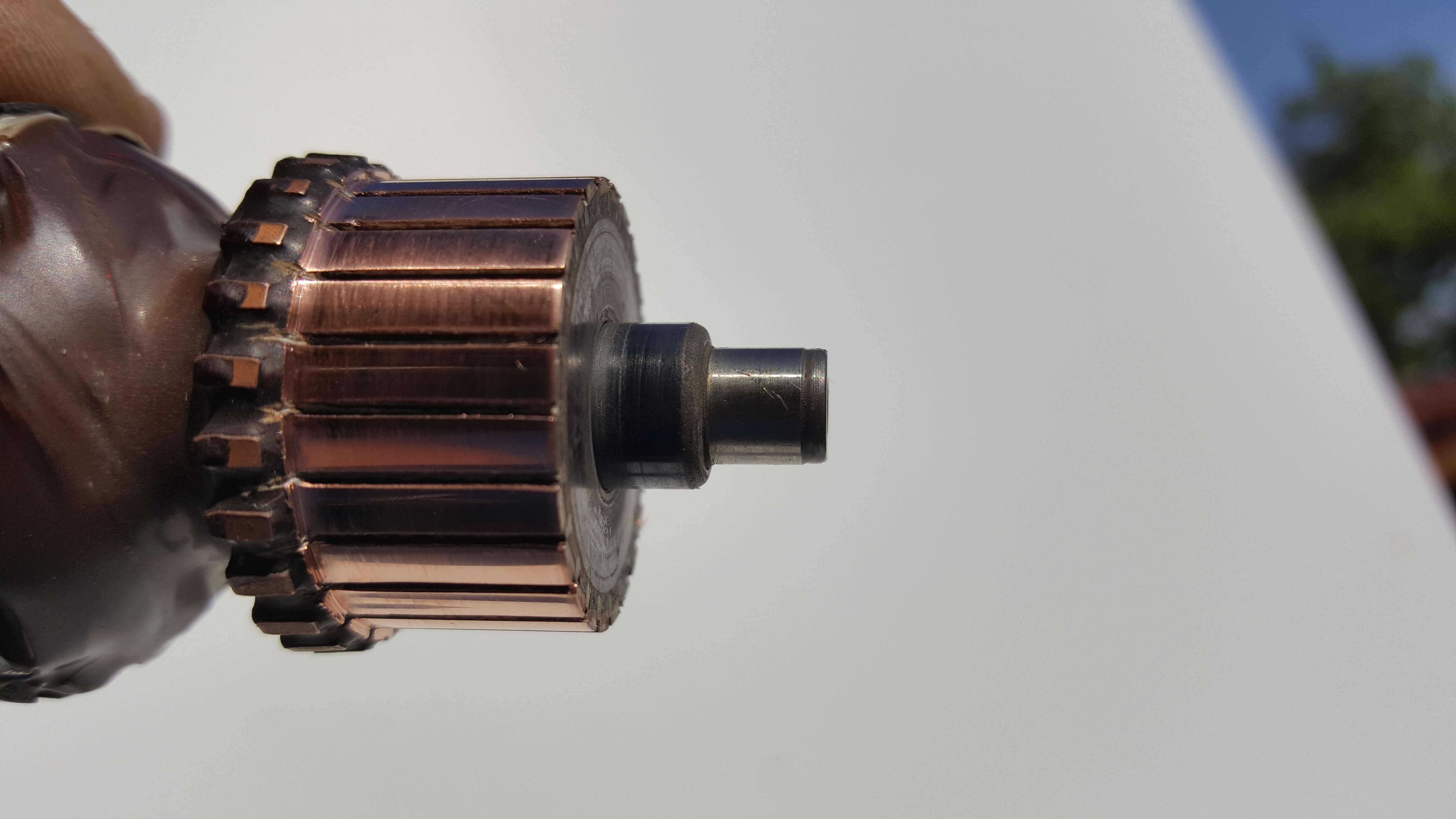

Nová bruska trčí kdesi na ceste tak som sa pustil do toho komutátora. Pár skúšiek nanečisto a potom naostro. Malý úber večšia rýchlosť. Celkovo uber 0,7mm.Nakoniec šmirgel 1200 a 2000. Toto je vysledok. Mne sa výsledok pozdáva, no dôležité je čo na to povedia profíci...
Inak bol ten komutátor taký akoby vlnitý...ako vajíčko v dvoch smeroch.. Ložisko vyzerá vpohode (NSK 627D1) ale asi kupim nové. Mám brať c3 alebo normál ako pôvodné?

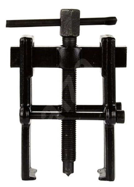

Našiel som dva sťahováky čo sa mi páčia a majú relatívne všetky možnosti na sťahovanie s ktorými sa stretávam (teda okrem vnútorného sťahovaku). Zaujímalo by ma či má niekto skúsenosti hlavne s tou sadou... díki

HellGrip
Příspěvky: 1283
5. 6. 2020, 8:10
robím s Kukko. Ale zas tu možno znalci budú pičungovať :lol:
Problémom týchto čajn býva najmä:
-z čelustí sa vyšmýkáva sťahovaná vec lebo majú otvorený uhol
-tiahla nebývajú rovnako dlhé, čo vedie ku krúteniu tela sťahováka a k bodu jedna
-sú liate a praskajú

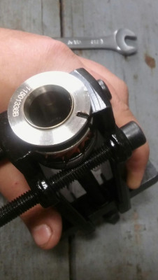

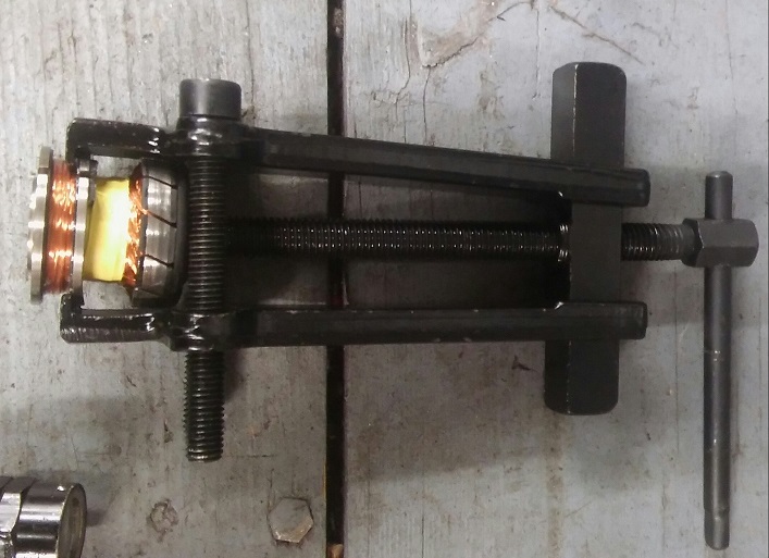

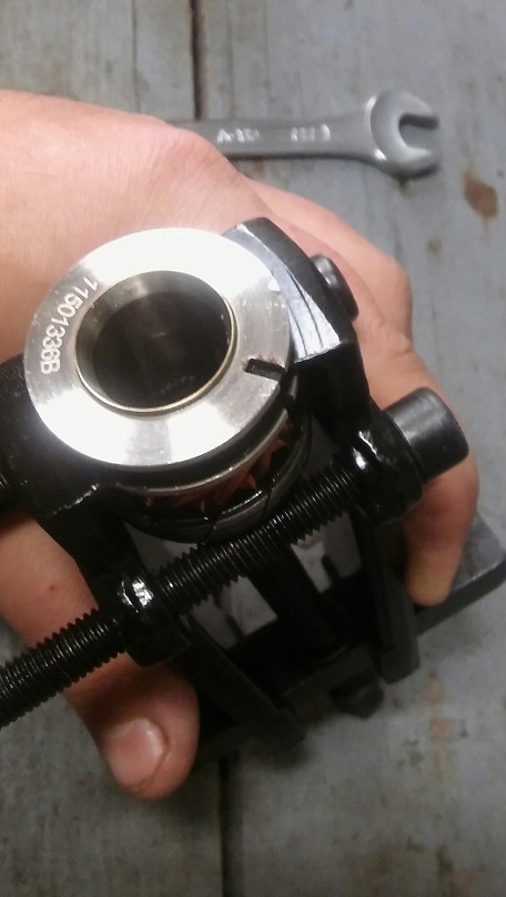

shaolin> ten prvni typ stahovaku jsem treba nedavno pouzival na stahovani resolveru z hrideli servomotoru Moog. Ty drzsi jak sviina a stahovak to dava spolehlive, neklouze ani nepruzi. Mel jsem zprvu strach z tech hodne zuzenych pacek, ale je to vyrobene ze slusneho materialu a je to pevne.

Dobré fotky Dawe!
Prvýkrát vidím že ten sťahovák je taký široký, myslel som si že je len tak 10mm a bál som sa že nebude vedieť stiahnúť ložisko čo je hlbšie na hriadeli kvôli tým šrubám.
Ten tvoj vyzerá lepšej kvality, ja som si vybral Geko. Mám od neho pár sťahovákov (dvojramenný a na gulové čapy) a nepraskli, tvrdia že ide o vanádiovú ocel...no....

Ten muj stahovak bude totozny s tim tvym, je taky Geko, stahovak na loziska 24-55, model G30304.
Koupeno ZDE.
K tem rozmerum, packy meho stahovaku maji: 27x9mm, jsou kovane a boku maji znacku Cr-V a docela bych tomu veril.

Ahoj mam sice ne sadovy, ale presne ten co ma na fotce Dawe a mam jeste ten samy ale kratsi. Moje jsou z unimaxu ze slevy, a na to ze jsem od nich moc necekal, tak mi funguji k naproste spokojenosti.
