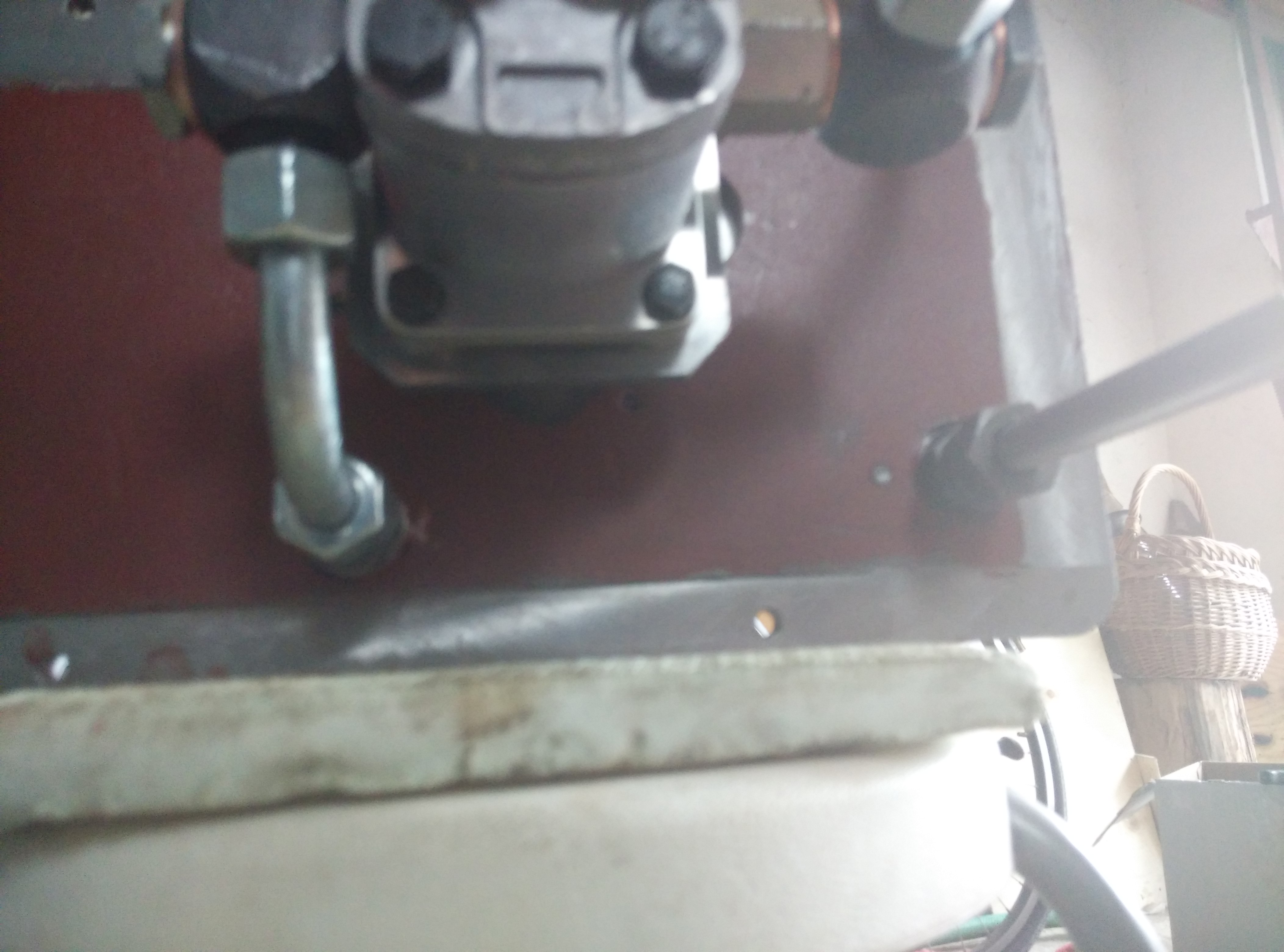

Toto je pre sm16B, hydraulické čerpadlo po pár minútach prevádzky výrobi olejovú šľahačku vo vani. Tá je potom rozvadzana do celého stroja , vidno to na ostreku výmenných oz kolies aj pri tejto slahackovej emulzii čerpadlo vyrobí predpísaný tlak 1Mpa. Ukazuje manometer, Predpokladám prisavanie vzduchu v okruhu nasávanie vo vani alebo v čerpadle, za čerpadlom na výtlaku nič netecie. Majitelia B cka máte stým niekto skúsenosti, napadlo ma možno vybrať čerpadlo a spraviť test len na čerpadle či neprisáva vzduch, v čerpadle by mali byť tesniace krúžky a jedno gufero. Je to bulharské čerpadlo C084 .... z 1982. Ďakujem.
Tak už som našiel odpoveď, čerpadlo niekde prisáva vzduch....a tlačí ho do systému a robí z oleja kapucino. Čerpadlo som napojil priamo do vane s olejom, Do cerpadla vchádza čistý olej a von z neho olej a vzduchové bubliny. Snáď len gufero bude treba meniť.

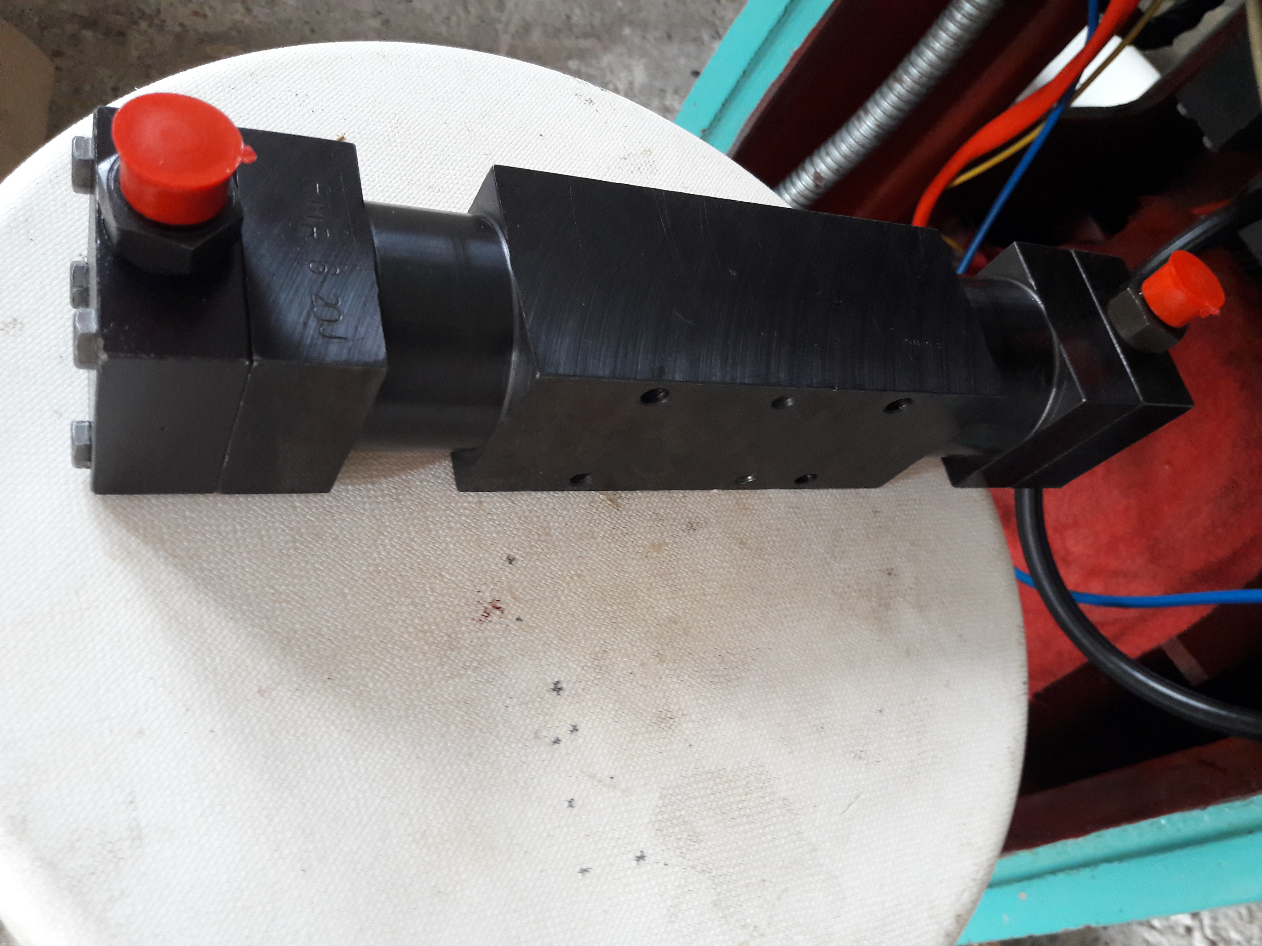

Ahojte, asi budem musieť urobiť repas spojkoveho hydr valca ovladaneho mag ventil....trocha tečie, to isté brzdový valec trochu slzi . Nejake skusenosti, typy triky na co si dat pozor. Oznacenie na valcoch som nenasiel tak ani neviem kto ich vyrabal ake ma parametre, možná výmena , zrejme su tam nejake stieracie kruzky ..... Diki .

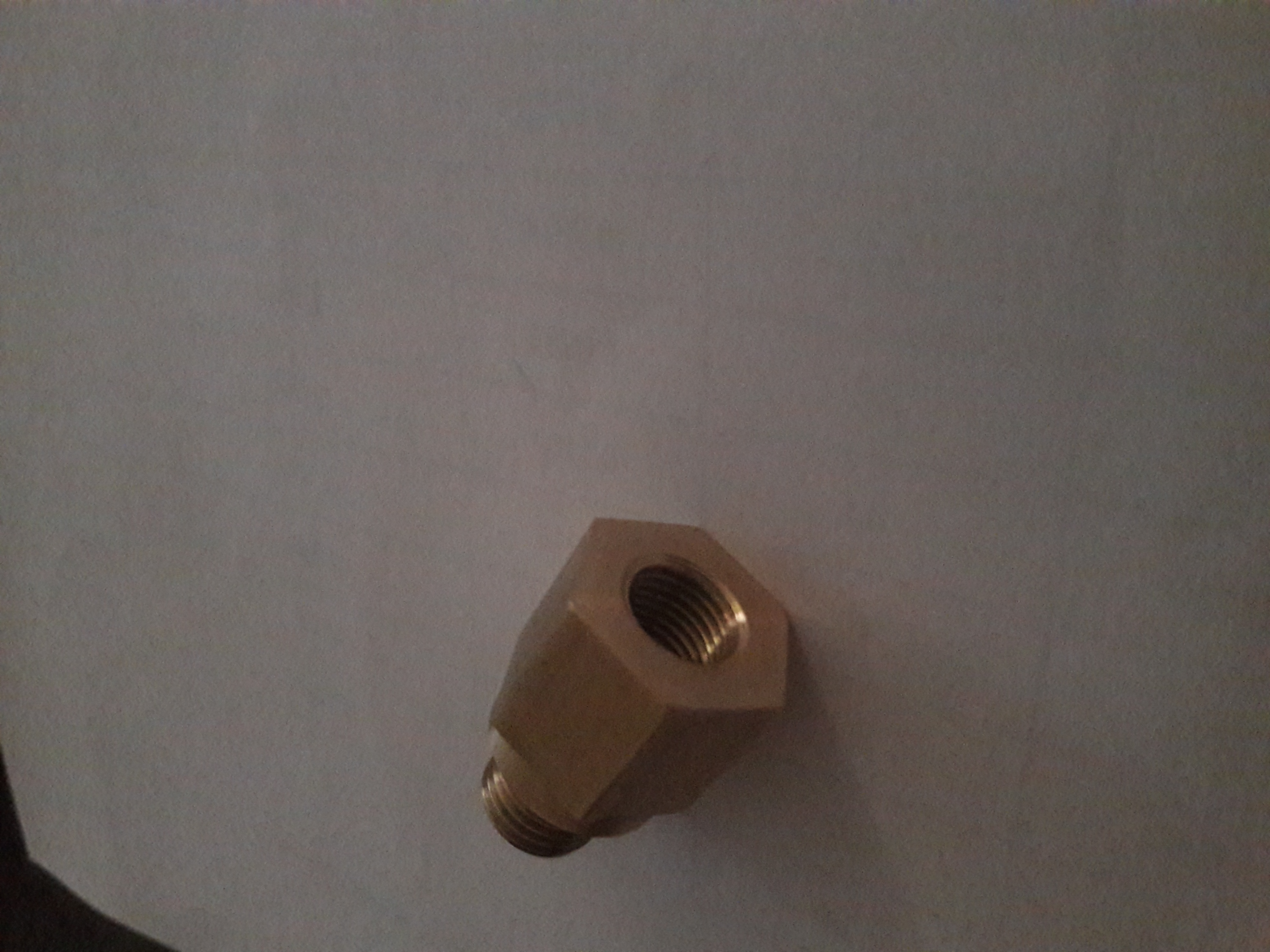

Ak by niekto potreboval meniť hydr čerpadlo, original bolo od bulharskych kolegov socialist eryC084xtm tak pasuje tam na 95 percent ARGO-HYTOS, 3,6 litrov/min. Treba vymeniť dutu skrutku M16x1.5 za 3/8 a redukciu M20/M16 za 3/8/M16. Inak rozmery sedia. Do spojkoveho valca sa pustím čoskoro, pre zaujímavosť dám vedieť ako som dopadol. Škoda že nikto zdá sa tieto veci svojpomocne neriesil resp nezdiela.

Ten môj tece kde tu tiež ale je to aj tým že sa oňho nestarali najmenej 30 rokov. Už ma hotovú pos a sup skriňu, konik, a postupne prejdem všetko čo treba, verím že bude na ucel ktory potrebujem ja slúžiť ďalších x rokov. Všetko su to zatiaľ halierove položky až na to čerpadlo a môj čas.
