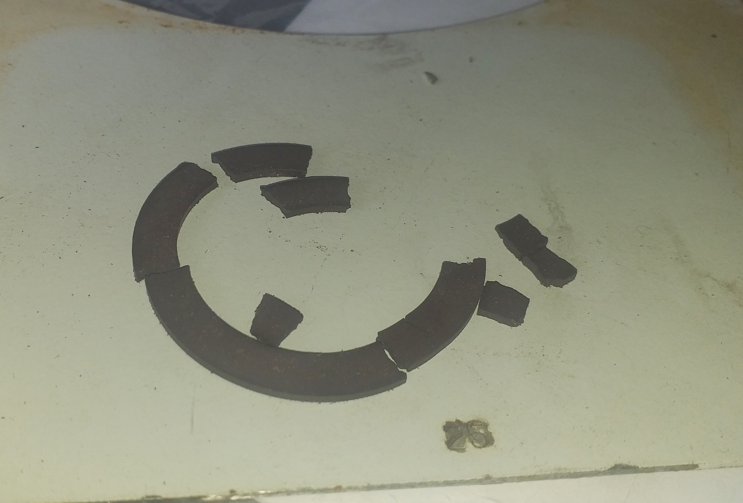

8. 6. 2020, 1:52
takže koupil za ranec konektor... mě se na monitoru tak dlouho ztrácel, obraz, až se jednou ztratil nafurt. Když jsem to rozdělal, vypadaly z toho takové hnědé magnetické ploché kroužky, které se v podstatě rozdrobily. Byly kolem patky baňky obrazovky, tak to řeším..

V podstate jo, v tom kitu je krom kabelu i lcd diisplej spravne velikosti (tusim 12" s rameckem okolo) ale cena je tak trojnasobna nez bys koupil zvlast. Ja se to puvodni CRT ani nesnazil opravit, tak v tom ohledu nepomuzu, nevim.
