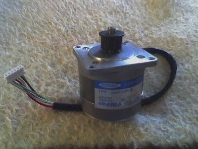

krokac,bude se dat pouzit???
Na malou frézku do dřeva apod. jsou to pěkné a dobré motory.
vodice sem dle popisu zapojil,motor funguje jak ma,honim ho pres Mach3,a reaguje na danou osu,ale je tu jeden problem,motor nema silu,pri podrzeni hridele motor udrzim,ale jakoby stale bezi.Asi ho nemam v Mach3 spravne nastaven,nebo je tu jiny problem?jeste se v tom poradne nevyznam

jaky pouzivate budic? jaky proud? jaky maximalni proud ma motor?
to ze mach bezi dal i prezto ze zastavite motor je normalni vlastnost krokovych motoru
neni tam totiz zadna zpetna vazba

zjednodusene receno
sila motoru je dana proudem
a maximalni proud je dan konstrukci motoru
takze predpokladam ze mate nastaveny minimalni proud jinak vam ten motor asi uz shorel
soucasne tvrdite ze ten motor jde snadno zastavit
odhaduju ze u tohoto motoru uz by to nemelo jit zastavit tak snadno i kdyz by to stale melo jit jeste rukou
paklize vite presne co je to zac a mate datasheet tak neni problem si ten vyrobcem udavany maximalni proud najit
potom mate dve moznosti:
vas budic umi omezeni proudu pri neconosti (rozumej stojicim motoru - napr vrtate v Z ostatni motory stoji a jsou necine)
v tomto pripade se doporucuje nastavit maximalni proud budice asi o tretinu vetsi protoze to omezeni mu ulevuje a pri vetsich otackach se ten proud zmensuje diky fyzikalmin vlastnostem motoru takze to pretizeni bude platit vetsinou pri rozjezdech coz je uplne idealni
druha moznost je ze vas budic to nepodporuje a vy musite nastavit proud podle vyrobce jinak by vam motor po nejake dobe shorel
no a jeste je tu taky moznost ze nemuzete najit datasheet a pak uz vam nezbyva nez to udelat zkusmo
tj. pridavat postupne proud, neustale tocit s motorem a sledovat jak se ohriva (cca po 10 min toceni) paklize je studenej muzete pridat
jakmile zacne topit (rozumej byt teply ne uz jen vlazny) tak musite o kousek zpet

dekuji za vysvetleni,jedine co o tom motoru vim,je viz popis nahore proud 3,9V a 1,3A,no s tim drivrem,mam sice manual,ale v NJ,a to si moc nepoctu,leda to prelozit v nejakem slovniku.Jinak neni proto nejaky nazev,jestli to ma deska obsahuje,nebo ne?

no proud asi nebude 3.9V ale napeti by moho
1.3A to je lepsi
koukam ze ten driver je dost slabej
asi nedisponuje nicim jako je omezeni porudu je to celkove dost bida
v tom pripade doporucuji metodou pokus omyl zvysovat postupne napeti dokud nezacne motor malinko hrat tim to nastavite vcetne ubytku na tom budici (kterej v tomhle pripade bude taky asi nezanedbatelnej)
celkove testovani by vam melo zabrat alespon hodinku
nic neuspechejte nebo si ten motor spalite
