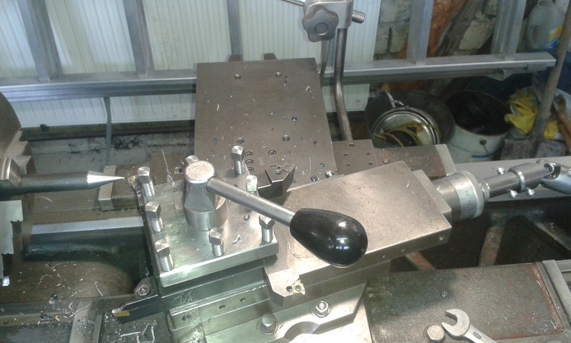

Potreboval som vyrobyť pre kamoša menšiu seriu kuželových hrotov ,ako nohy pod niečo.
Keďže nemám kuželové pravítko a aj tak je len do 15 stupňov, vyrobil som strojný pohon na nožový suport.
Vybral som obe posunové tyče a konce som osústružil aby sa dali nasadiť ozubené kolesá.
Lýra je výkyvná a dá sa nastaviť do polohy ako pre závitovú tyč tak aj pre šesťhrannú tyč pre posun.
Prevod na lýru je 1:2 zrýchlenie. Je to preto, že závitovú tyč mám na S32-ke 6mm stúpanie a na nožovom suporte 3mm.
Prevod z lýry ako vidieť na obrázku je robený kardanovou tyčou. Medzi kardanovou tyčou a lýrou je malá lamelová spojka
s páčkou s možnosťou vypnutia otáčok. Pri koncových pozíciach nožového suportu lamelová spojka spoľahlivo preklzuje.
Spätný chod robím ako pri rezaní závitov, alebo vypnem spojku a ručne pretočím kardan naspäť.
Usporiadanie vidieť na obrázkoch.

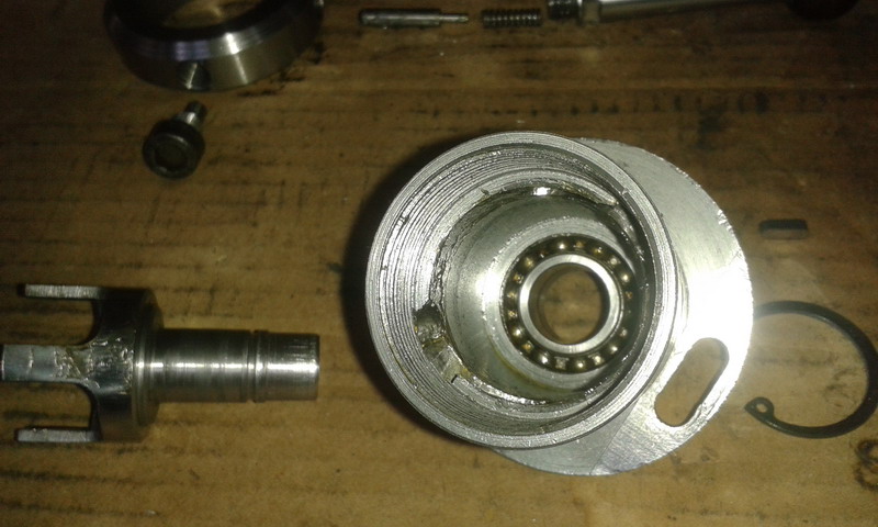

Perfektne. Fotku spojky nemáš ?

8. 6. 2020, 3:13
Je to vlastná výroba ,rozoberiem a nafotím.

Keď už som to robil tak aby tam sedeli aj závity podľa tabuľky.
Tu sú fotky zo spojky.
