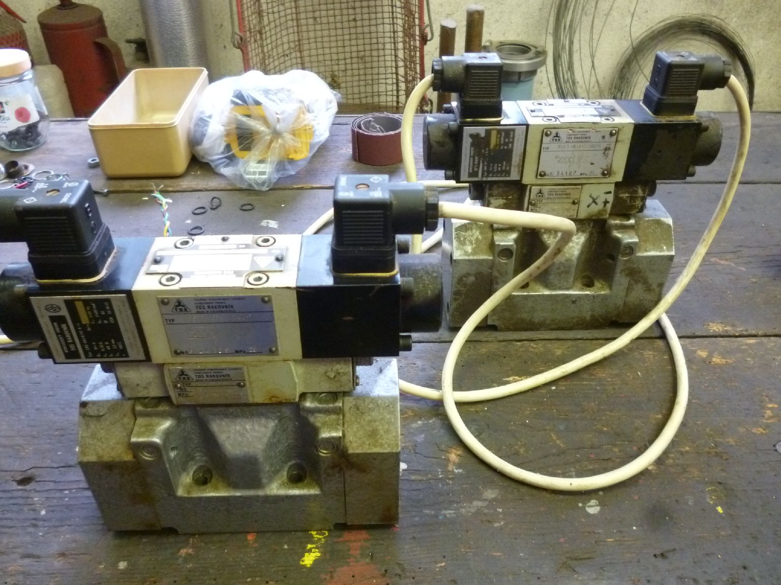

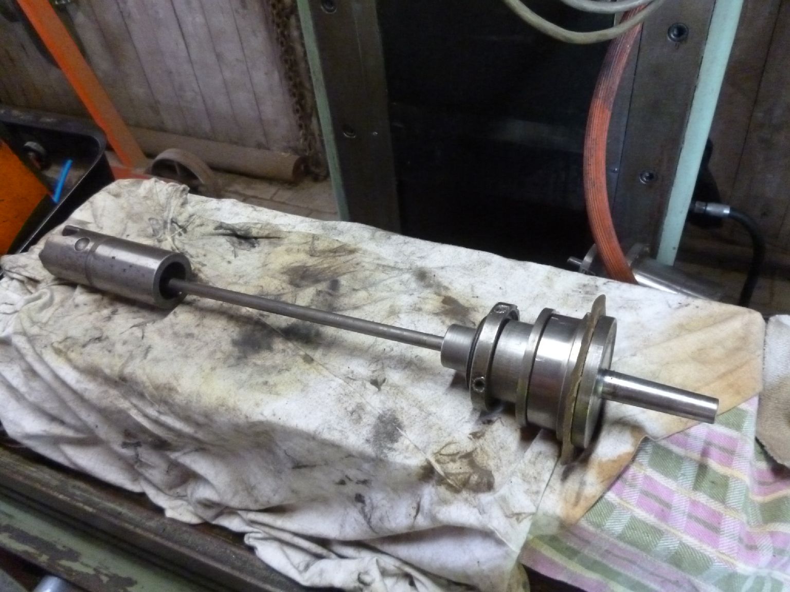

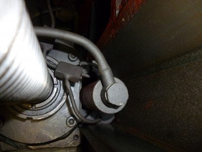

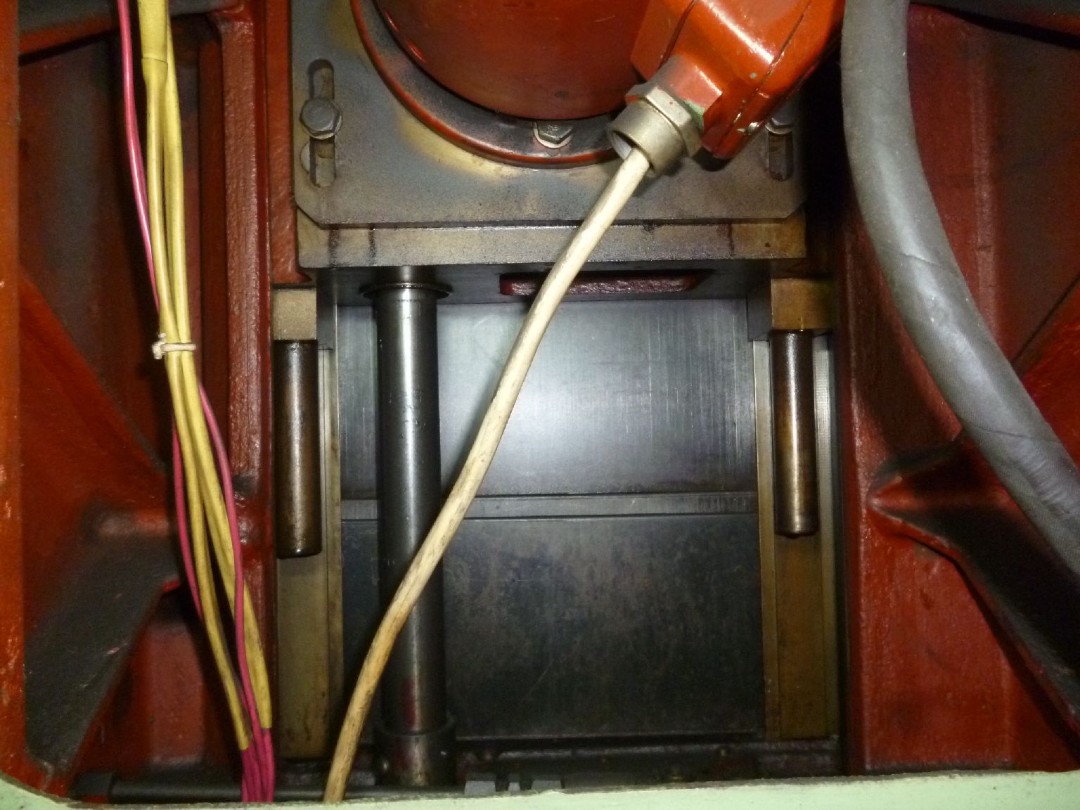

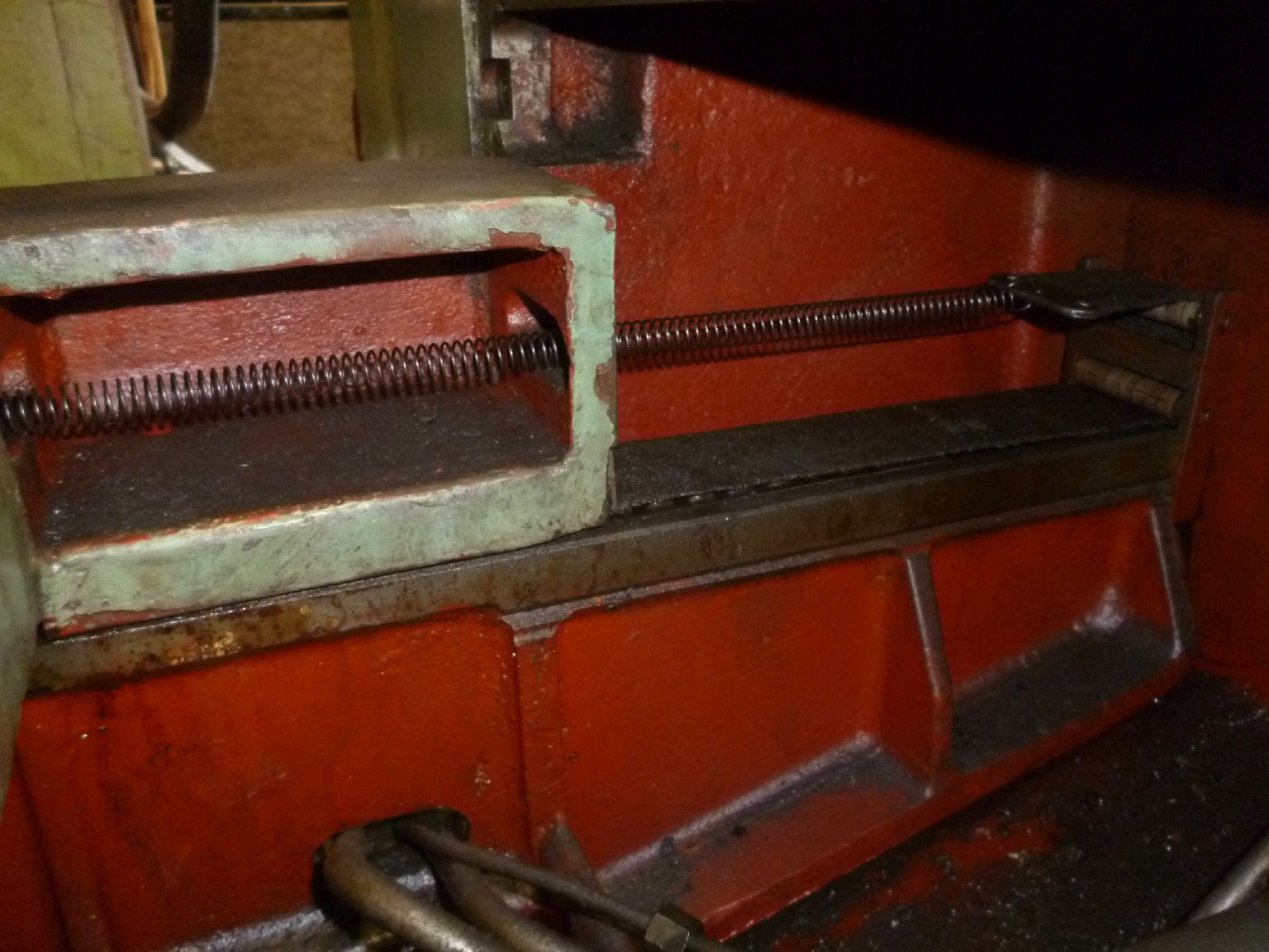

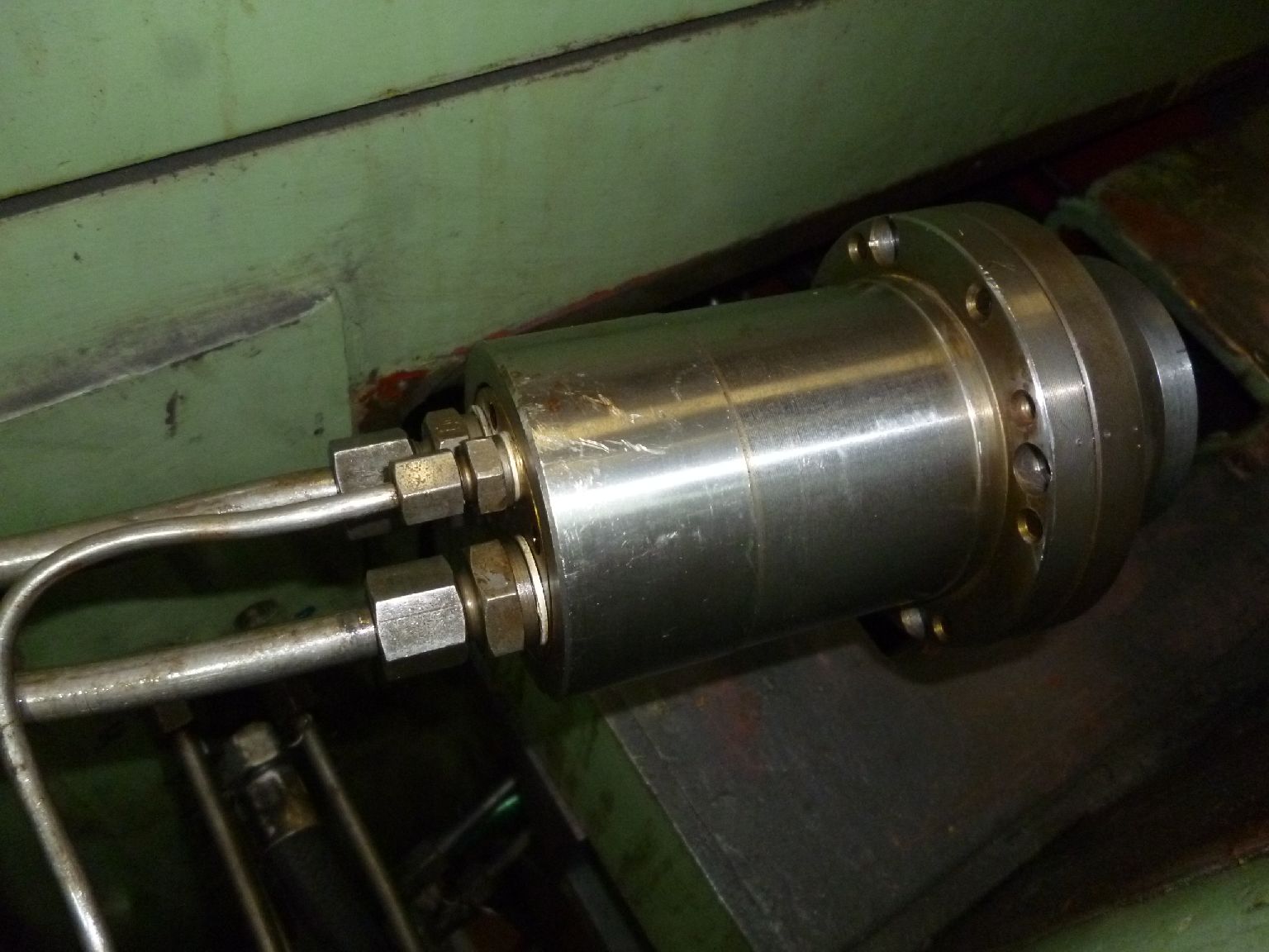

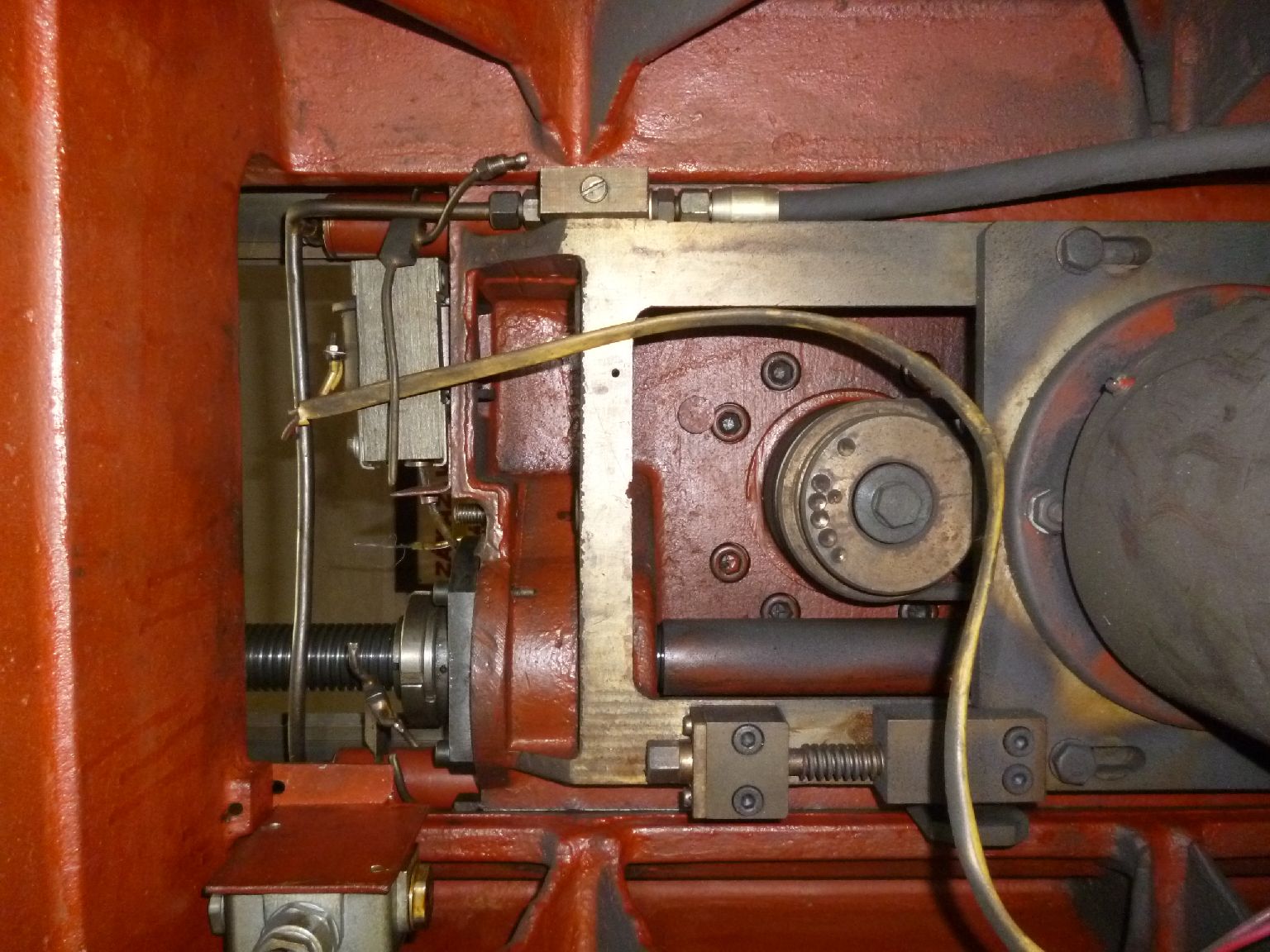

Tak vážení přátelé, co se nám dnes odpoledne povedlo a nepovedlo:
A) povedlo se zaklesnout pružinu tahající krycí popruh pro válečky (je to asi 20cm hluboko v odlitku) za pomocí videoskopu za čtvrt mega :-)

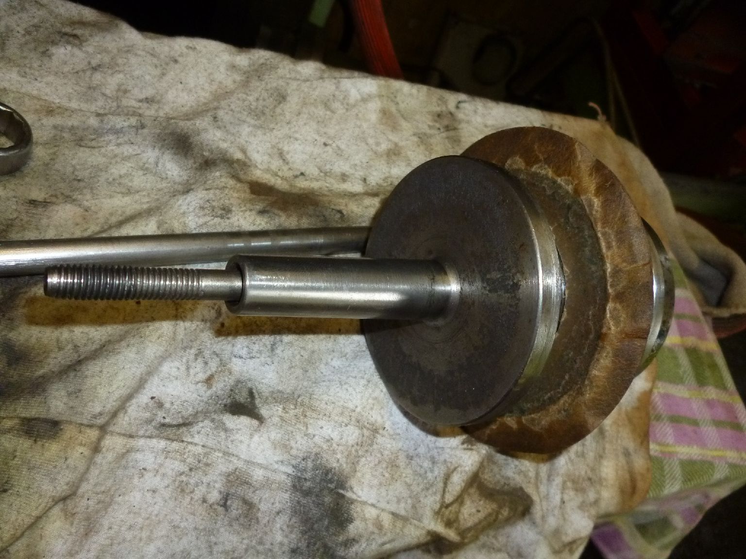

B) povedlo se vyklepnout trn z vřetene za pomocí reverzního kladiva - z vřetene zezadu sundaná řemenice a celé vřeteno přitažené a zajištěné proti axiálním tlakům

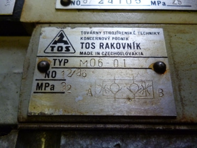

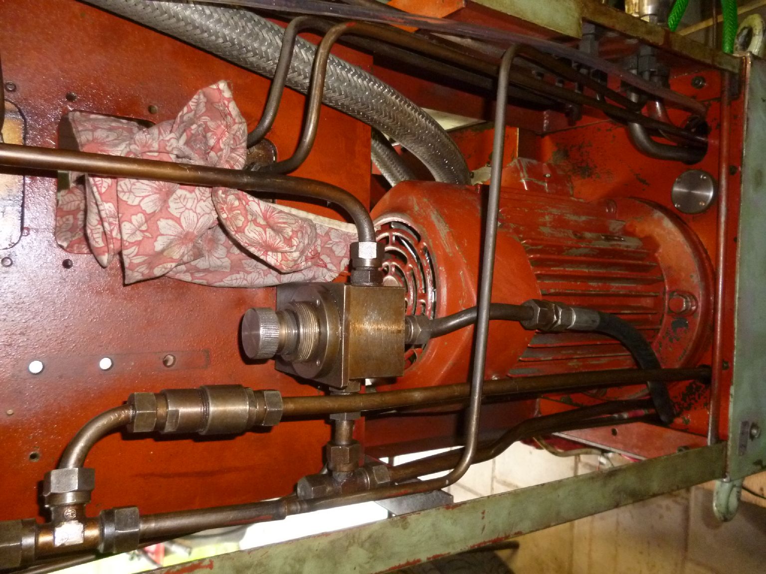

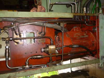

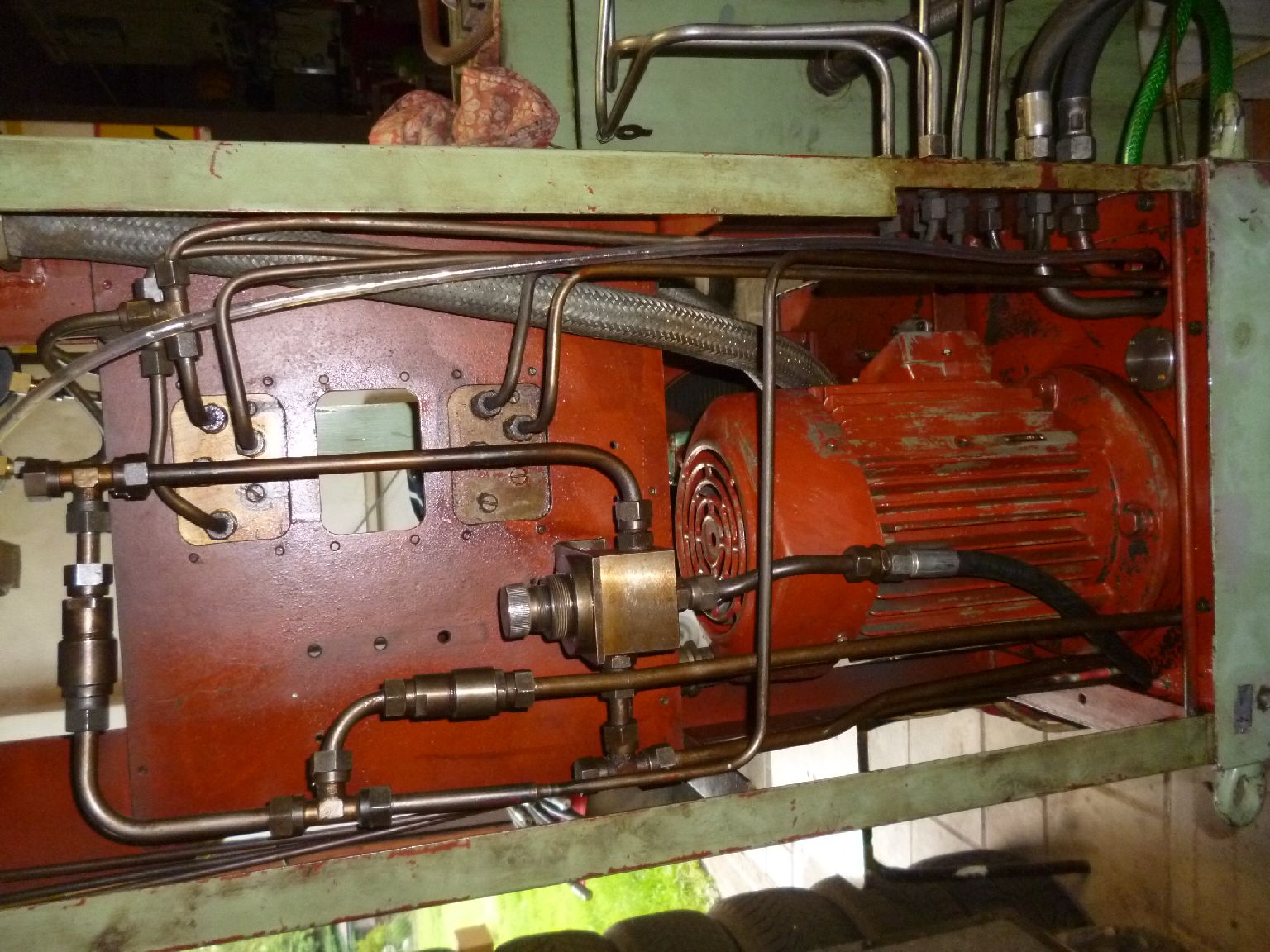

C) hydromotor je zcela nepochybně v pérdeli, protože při testování mimo stroj z té odpadové trubičky valí olej vyloženě proudem - dotaz: má smysl jej rozebírat? Jsem tam schopen sám něco opravit? Nebo si rovnou ze Slovenska nechat poslat za 2tis. jiný?

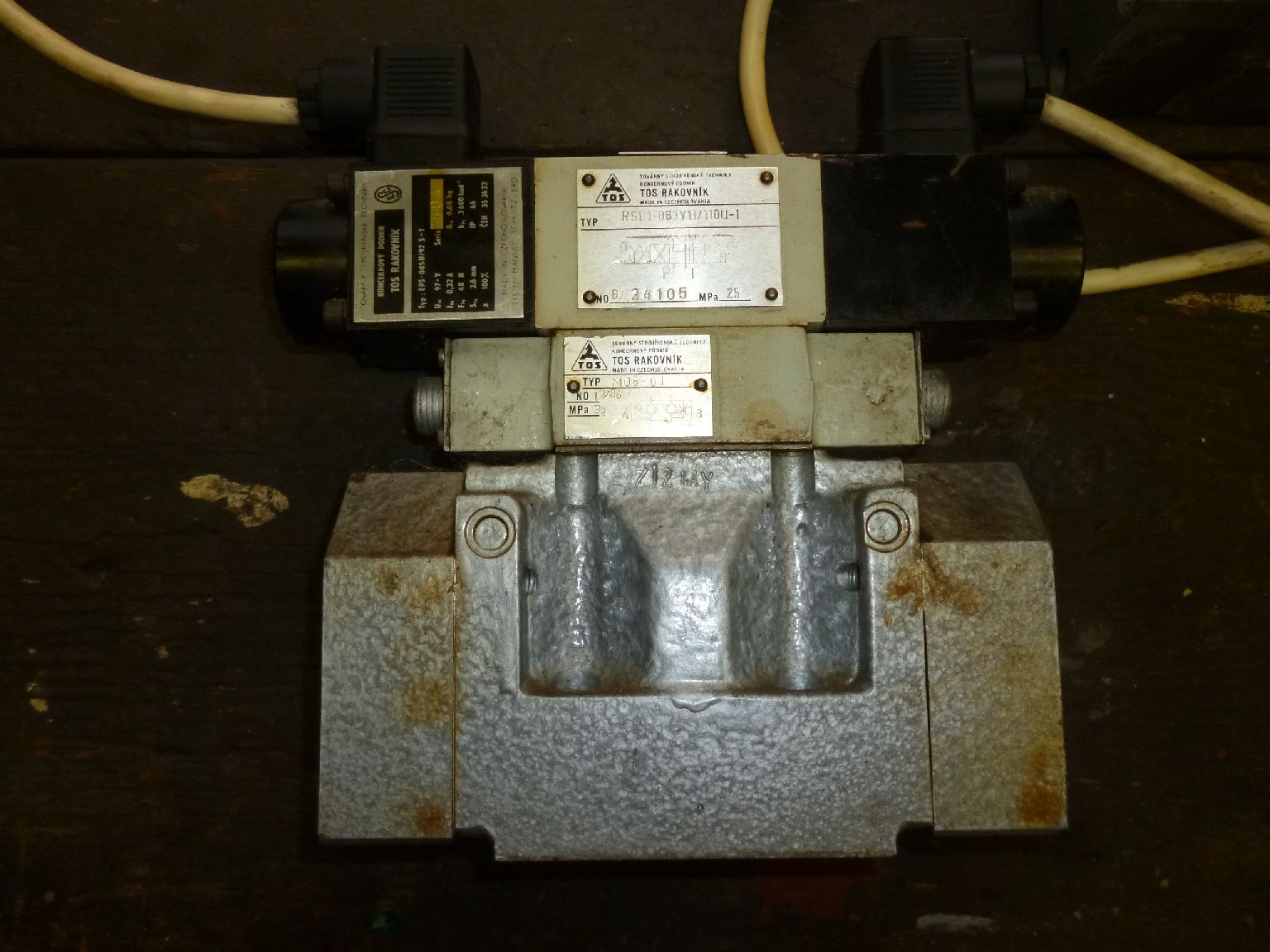

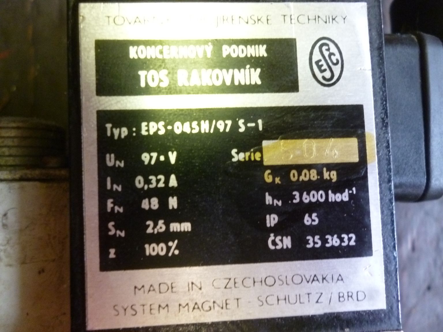

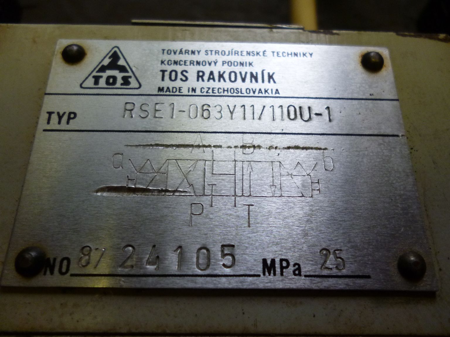

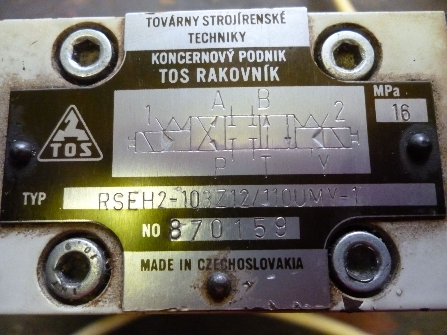

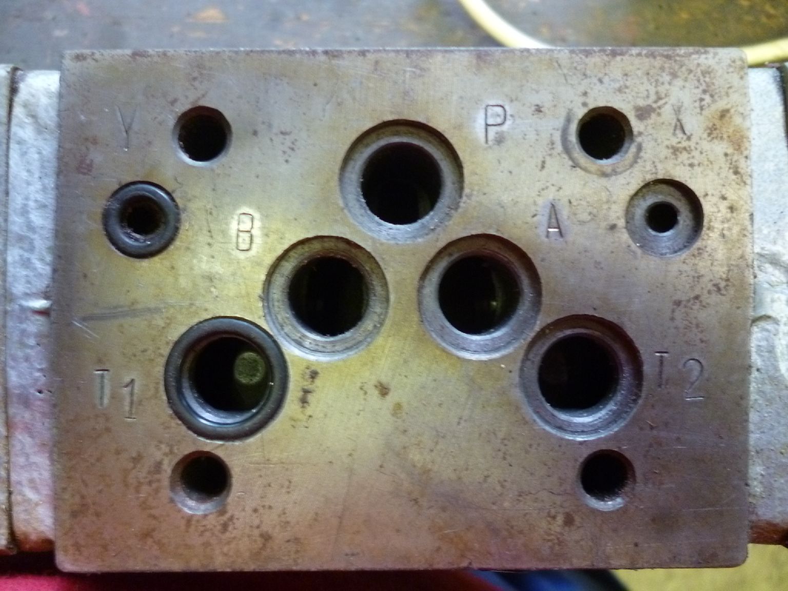

D) křížový hydrorozvaděč pro ovládání hydromotoru je pravděpodobně pořád nějaký nemocný, protože do hydromotoru posílá tlak i když není seplá žádná cívka (v takové případě nemá tlak na přívodech k hydromotoru co dělat)
E) akce kulička skončila totálním fiaskem - potrzuje to jak jsem psal, že schémata úplně nekorespondují s mašinou. Kulička se tam nevejde ani samotná - natož s pružinou, ten krycí pístek je poměrně dlouhý a nemá vůbec to vybrání pro pružinu jak je to kreslené na výkresu

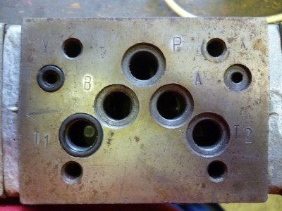

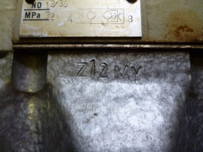

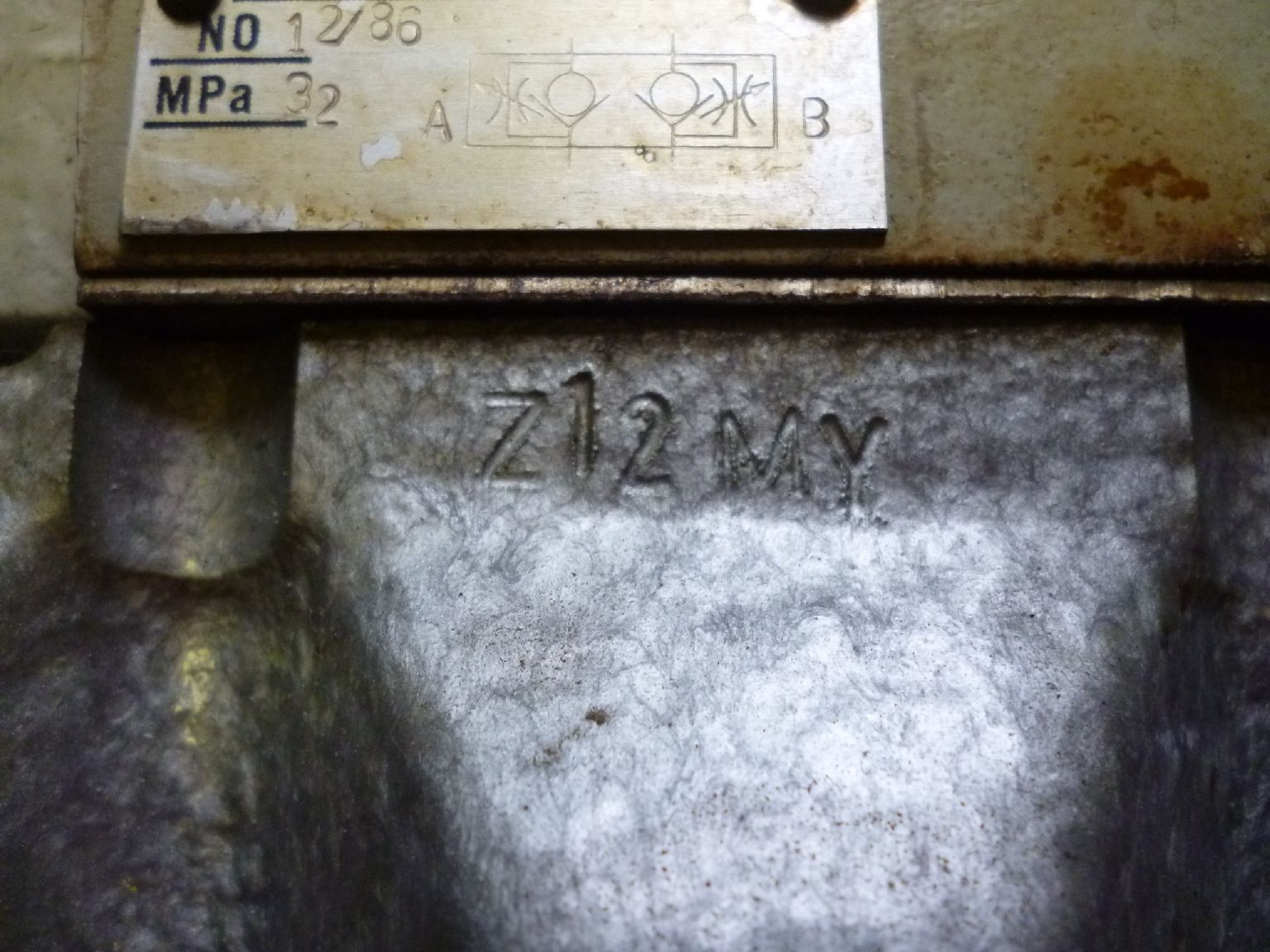

F) povedlo se na půdě najít dva krásné rozvaděče, které mají logiku ventilů přesně tak jak potřebuju, mají pilotní ventil a dole velkoprůtokovou řídící kostku a mají dokonce jakési nastavitelné tlumení, ovšem ovládácí napětí cívek je šílenost 97VDC

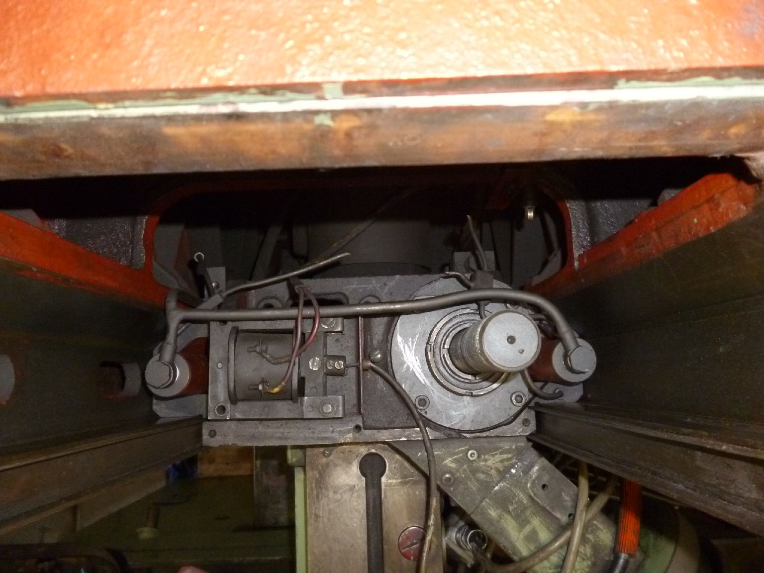

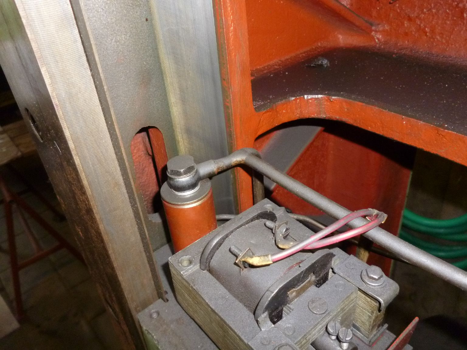

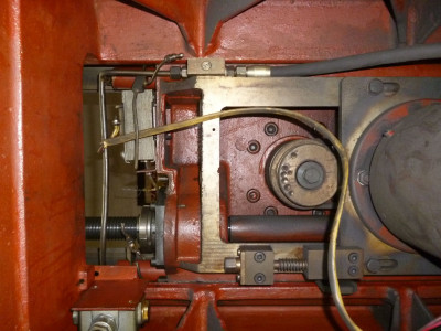

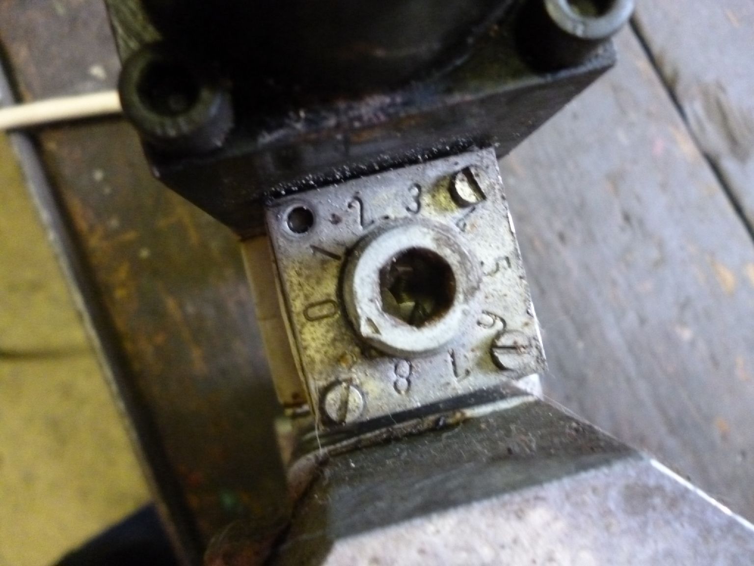

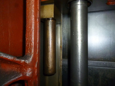

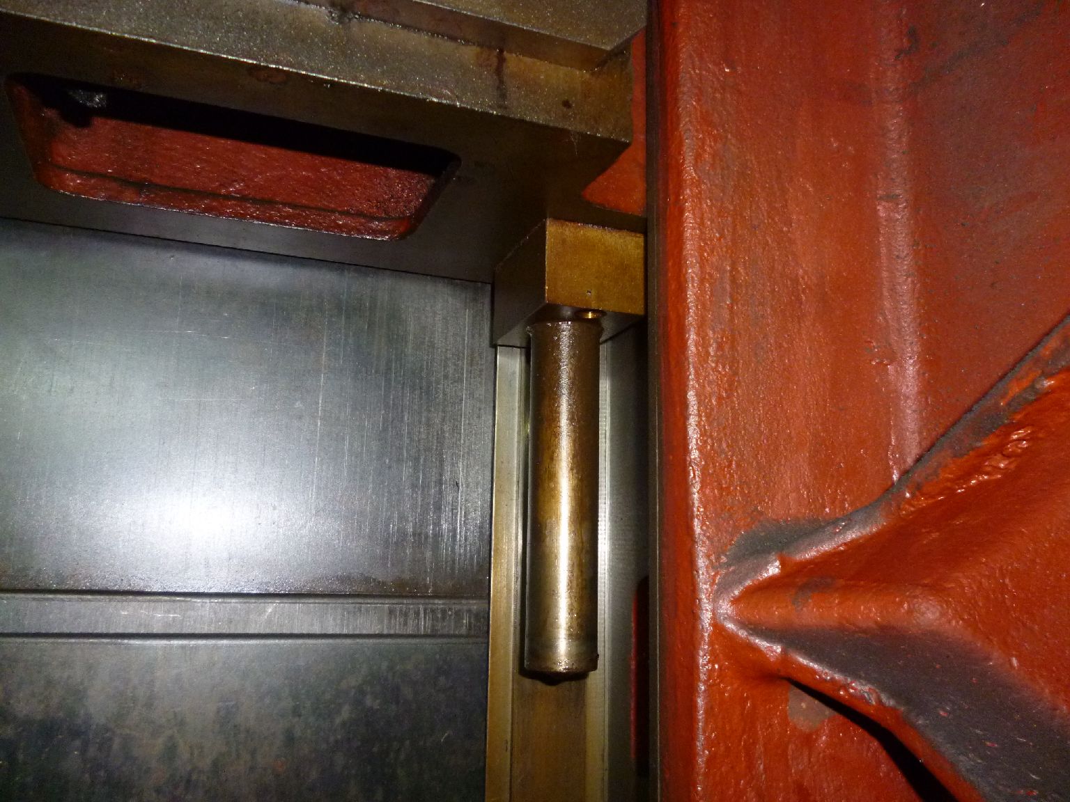

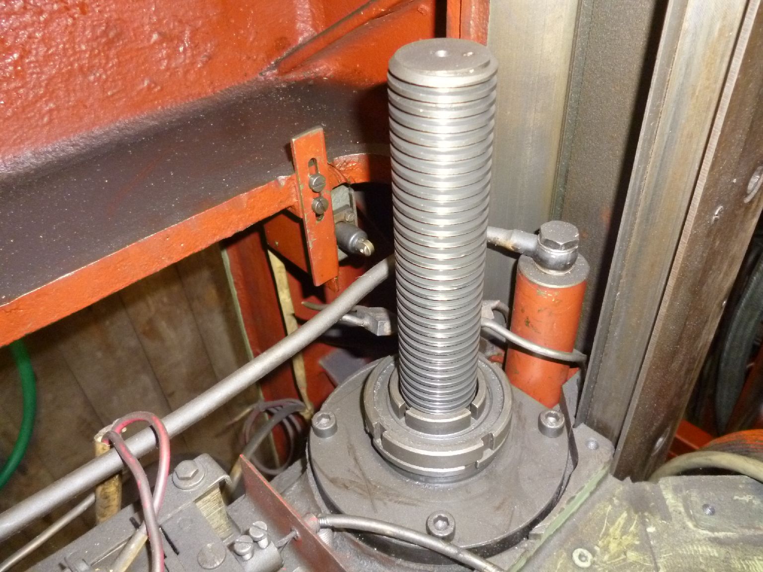

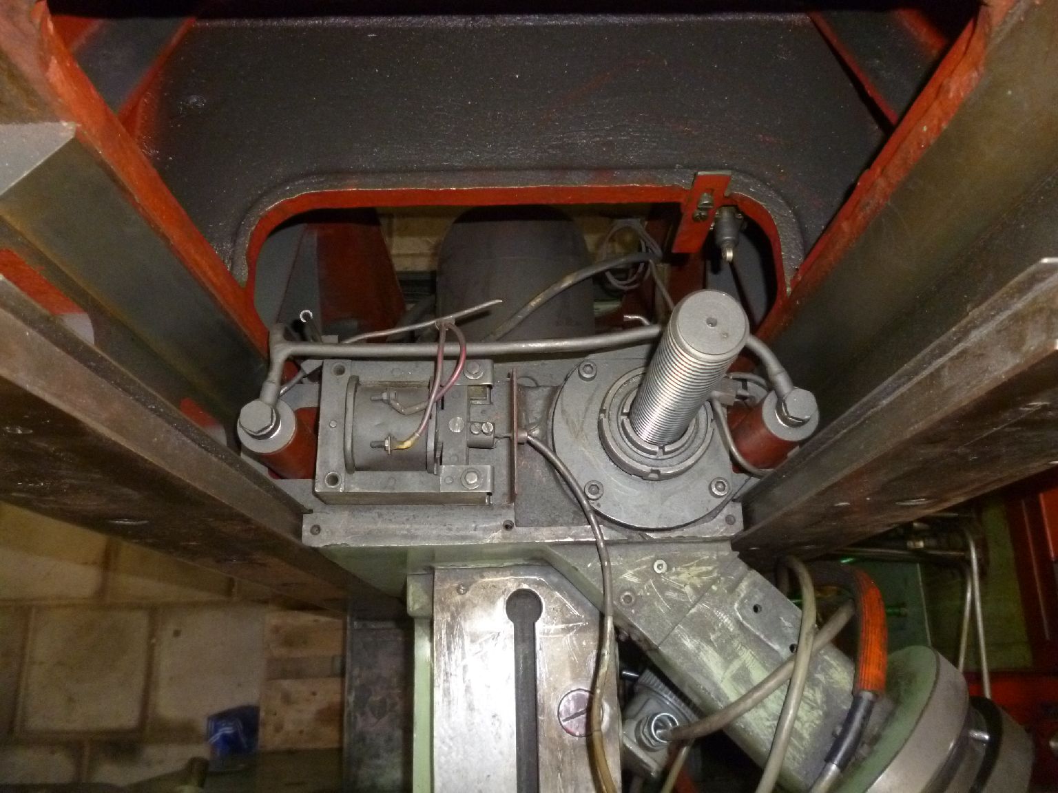

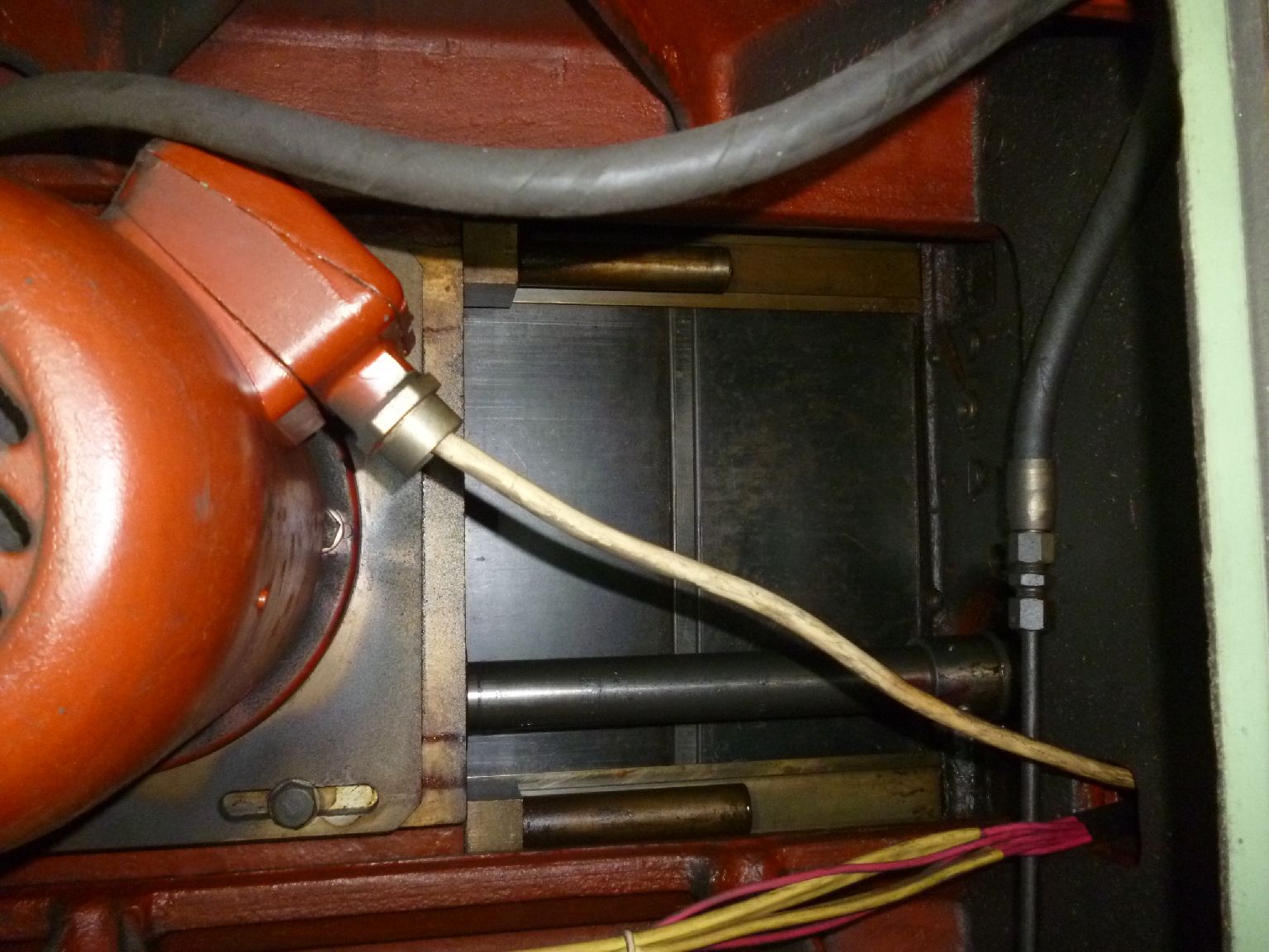

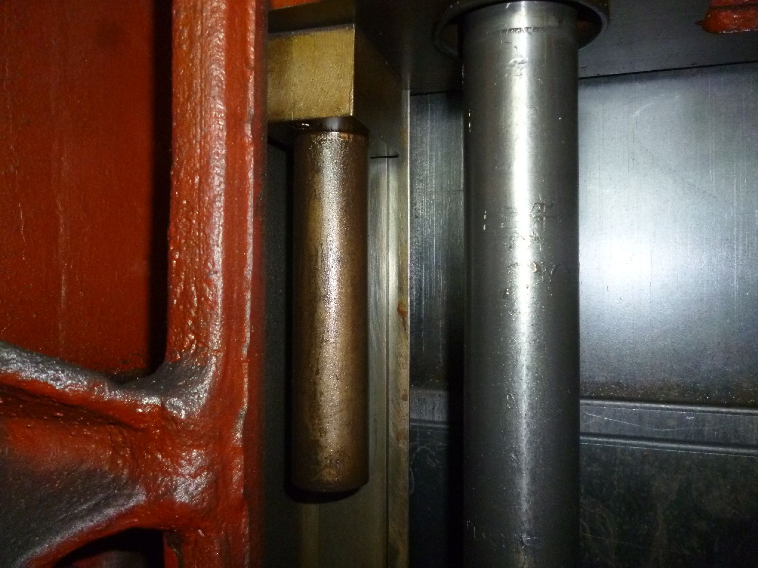

G) povedlo se vyfotit detailně z vrchu i zespoda ty záhadné válce ve svislém vedení ve sloupu (tady by mě strašně zajímala jejich funkce)

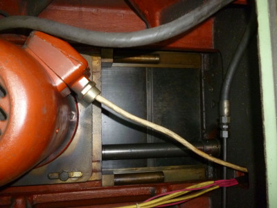

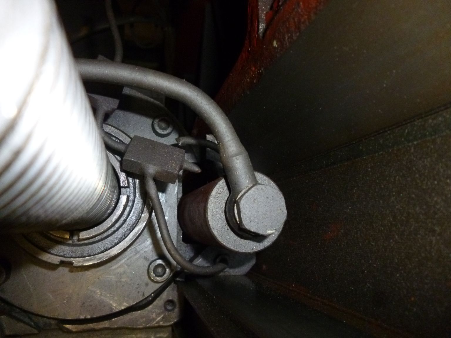

Takže tolik k dnešnímu odpoledni a fotky přikládám

magi píše: 9. 6. 2020, 8:29 Tak vážení přátelé, co se nám dnes odpoledne povedlo a nepovedlo:
V tom motoru může být klidně i taková kravina jako axiálně "visící" rotor (ta pružina ho pak nepřítlačuje na rozváděcí kanály na tom čele) - pak to logicky leje :roll: až kropí :mrgreen: :roll: :roll: ven z té lekáže.
Kuchnout, zjisttit kde je error, horší už to logicky být nemůže.
Vřele doporučuji si nepřeházet pístky s dírama, protože u některých hydromotorů dývají spárované díry s pístkama (vyhonujou díry, změří, vyberou pístky). Jestli to je u MA nebo MRAKů, si už nepamatuji - vždy je ale lepší to pokud možno zbytečně nepřehazovat.
Podívej se do toho pdf, v tomu řezu to je snad jasné - ne?

Jojo je to celkem jasné, dobrá - zítra ho zkusím kuchnout a na ty pístky dám pozor (označím kde byl který)
Díky za info a pomoc, zítra hodím report :-)

Nemá ten kramařinec (kolega tomu říkával "slovenská pomsta" a nebo "hydraulický orloj za každou cenu" :mrgreen: :roll: náhodou hydraulické odlehčování hmotnosti toho vřeteníku pomocí těch dvou válců - prostě aby to tolik nervalo do toho šroubu?
Už si to dobře nepamatuji, ale některé brusky to tak mívaly.

Když by neběhaly ty Rakovnické kostky - tak ty se taky dají celkem normálně kuchnout - bývají seknuté na hranách bordelem, nebo ty magnety nebo pružiny taky bývají KO.
Normálně to kuchneš, akorát musíš dávat pozor abys nepoškodil hrany (ani nepatnrě - prostě nesmíš!) a nesmíš přeházet šoupátka s tělesama. Magnety ale klidně - když odejde nějaký a zrovna a nemáš tu kombinaci, tak přehodíš (použiješ) ten "konec" z jinýho.
Gumičky samozřejmě musíš vyměnit - budou totálně bukový - jsou v tom ale normální, metrický.

to je teda pomsta snad to bylo za odvoz..je to jak píše milan no ten hydrouš stojí za kuchnutí a kdyby se nepodařilo ho opravit nebo se něco po... tak to nějak seskládáš a pošleš na repas.
přemýšlím nad těma válečkama kolem vřeteníku není to nějaká hydromechanická aretace? prstě to v nastavené pozici ten vřeteník zajistí třeba klínama. Válce mají malý průměr takže tam nějaké moc velké síly nebudou.
Příspěvky: 3373
10. 6. 2020, 5:55
ten elektromagnet s tím bowdenem to je co za vynález.? ještě se dívám na ty drážky pro napnutí řemenu jedny mají šrouby uprostřed a druhé už jsou v krajní poloze
