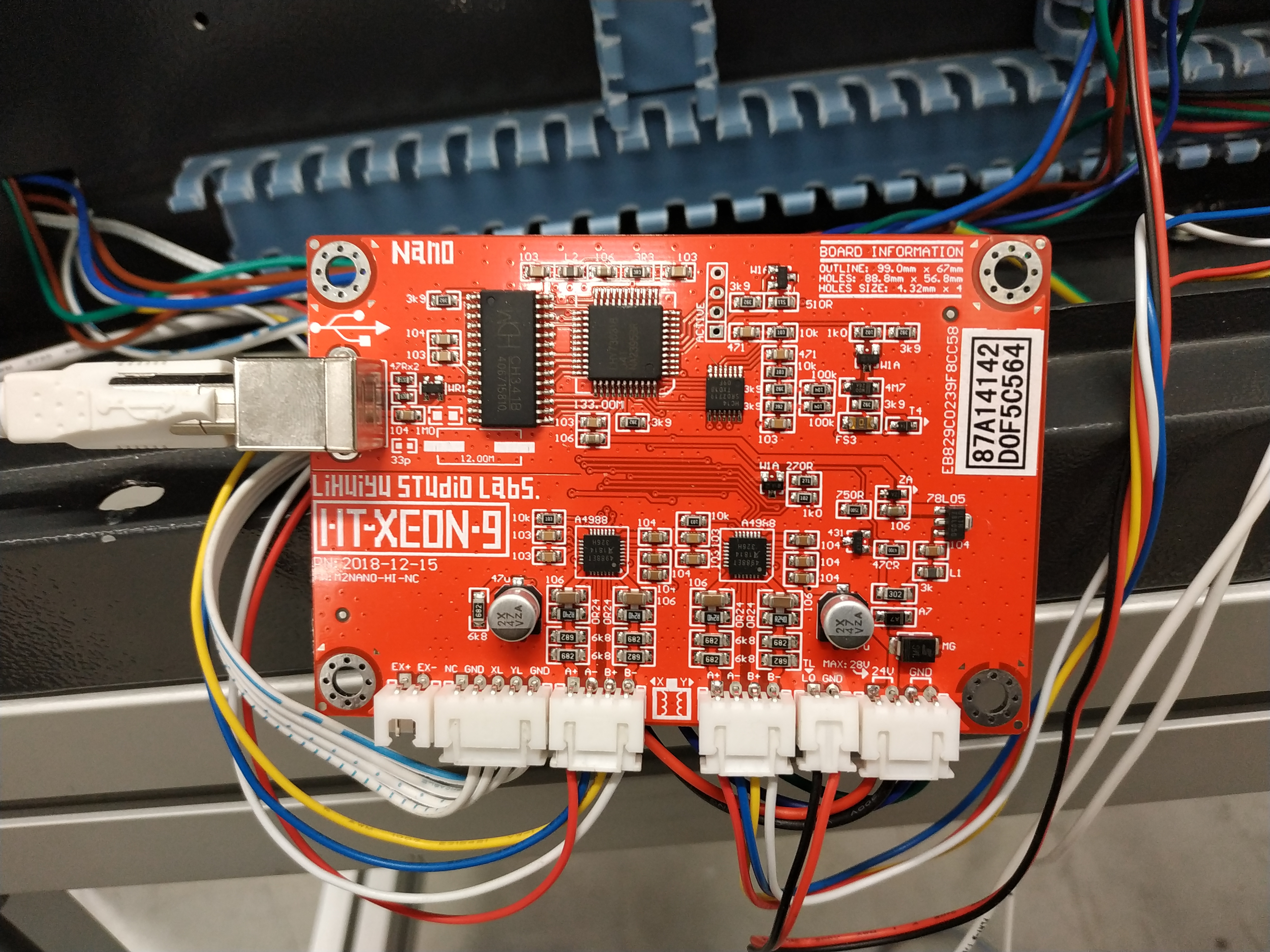

Ten laser DRW zahoď pokud můžu doporučit, to je jen o nervy čínskej humbuk.... Stáhni si lightburn je tam 30denní free licence. To je jeden z nejlepších programů co na řízení laseru můžeš sehnat, pokud má ten laser Ruidu jak tu někdo zmínil, tak by to měl umět v základu. Program má automatickou detekci na laser. (umí to i spoustu dalších)

Tak tohle ruida neni to je podobný čínský Gcode interpreter jako jsem měl v laseru já, ten rychle letěl z okna
Bohužel na ten ti lightBurn fungovat nebude.
Zkus K40 whisperer ten je free... ale žádný z free SW neni ideál. Na tom laserDRW to jakštakš fungovalo. Ale jestli jezdí na tyhle programy a nemá výkon, tak bych hledal závadu někde na stroji.
Jestli chceš můžeme to probrat po telefonu, kdyžtak mi napiš SZ.

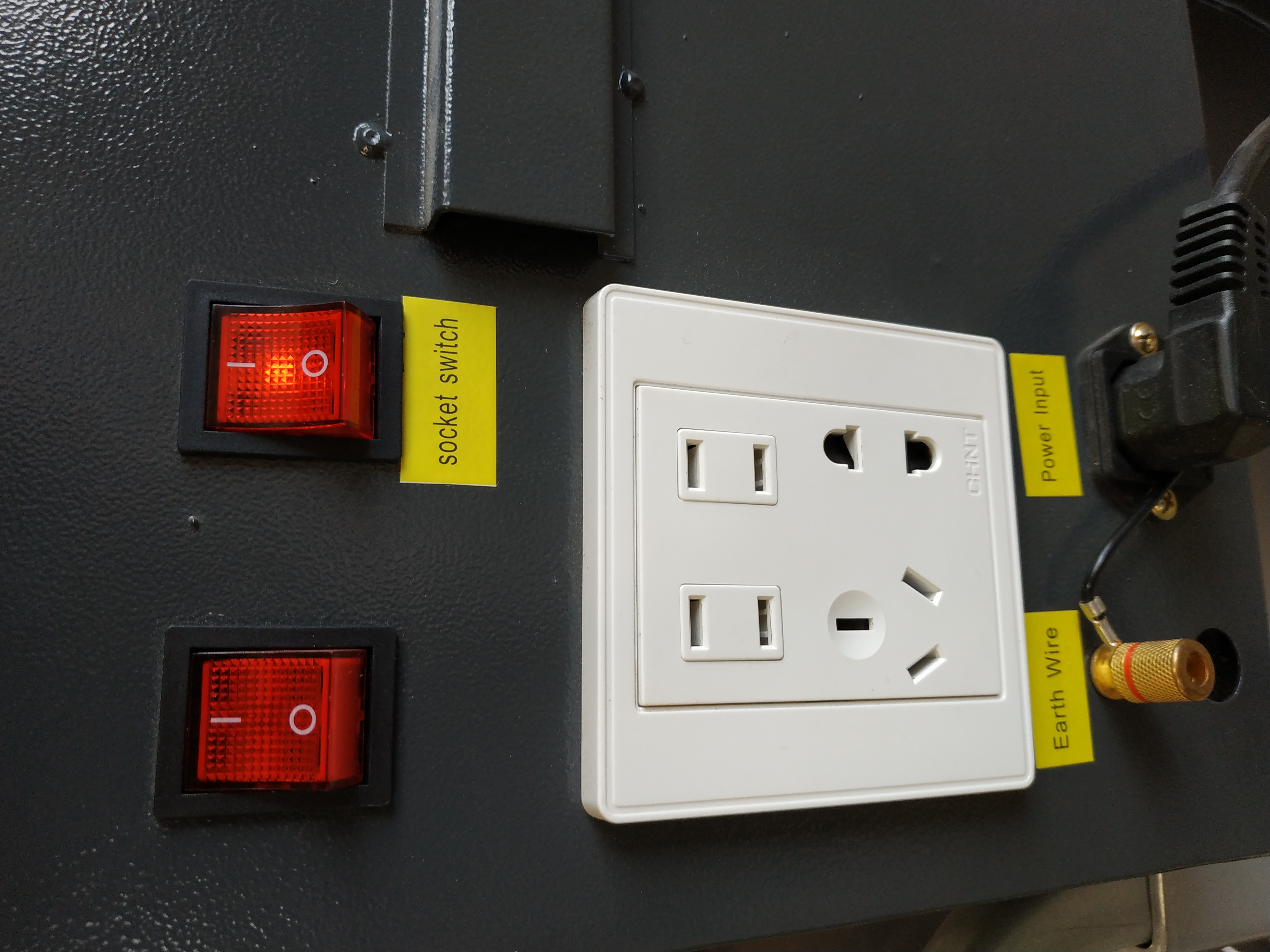

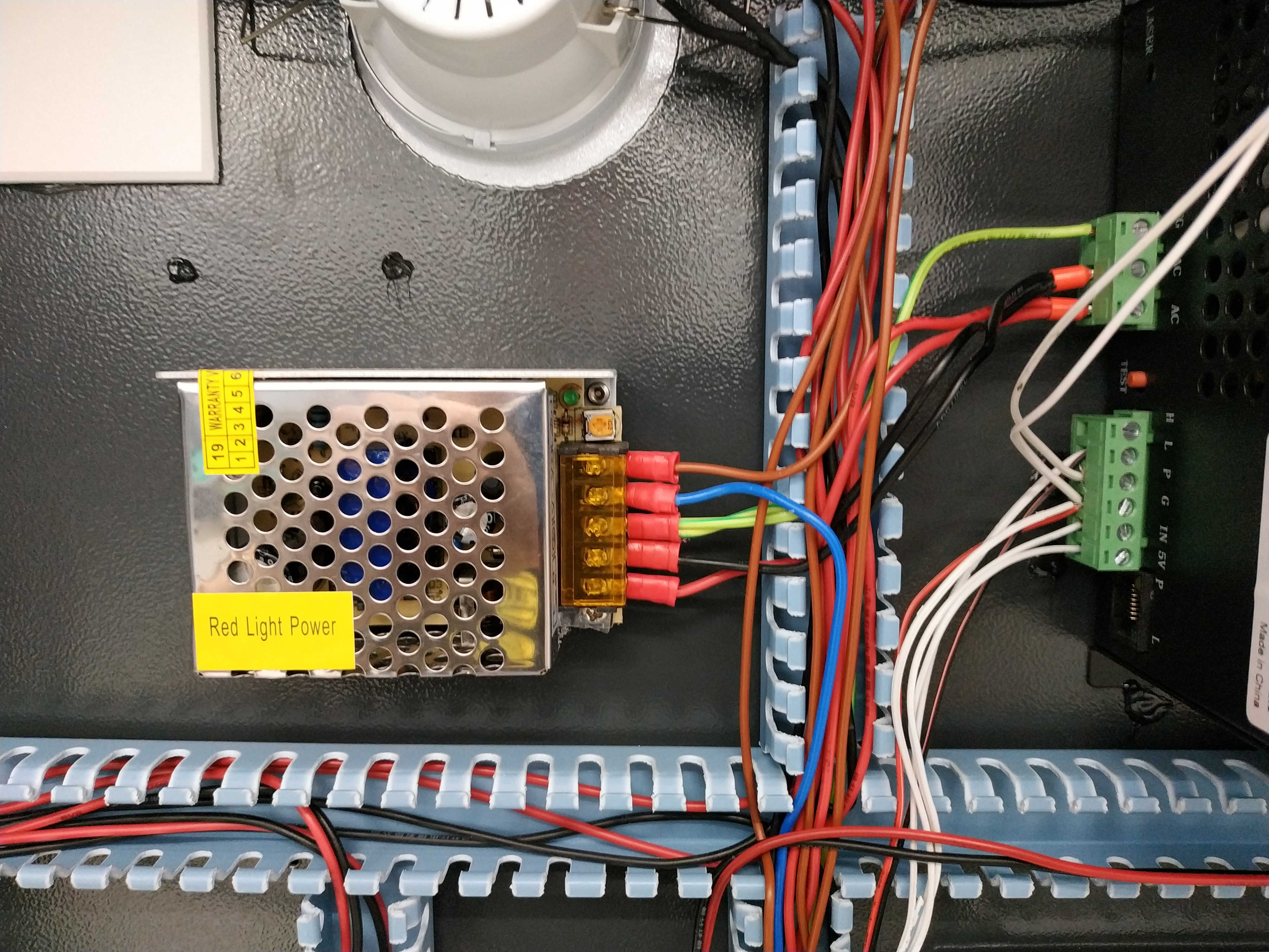

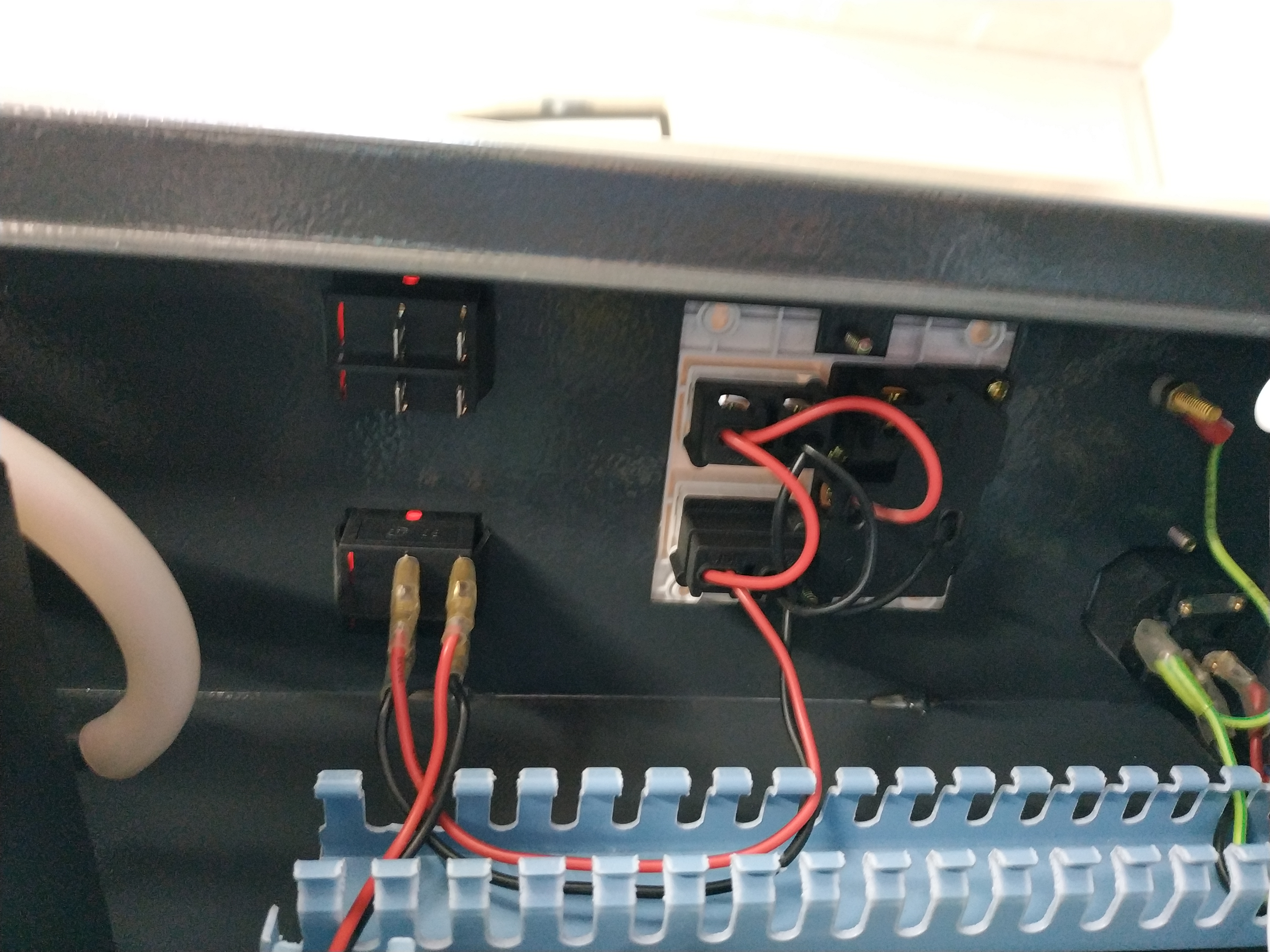

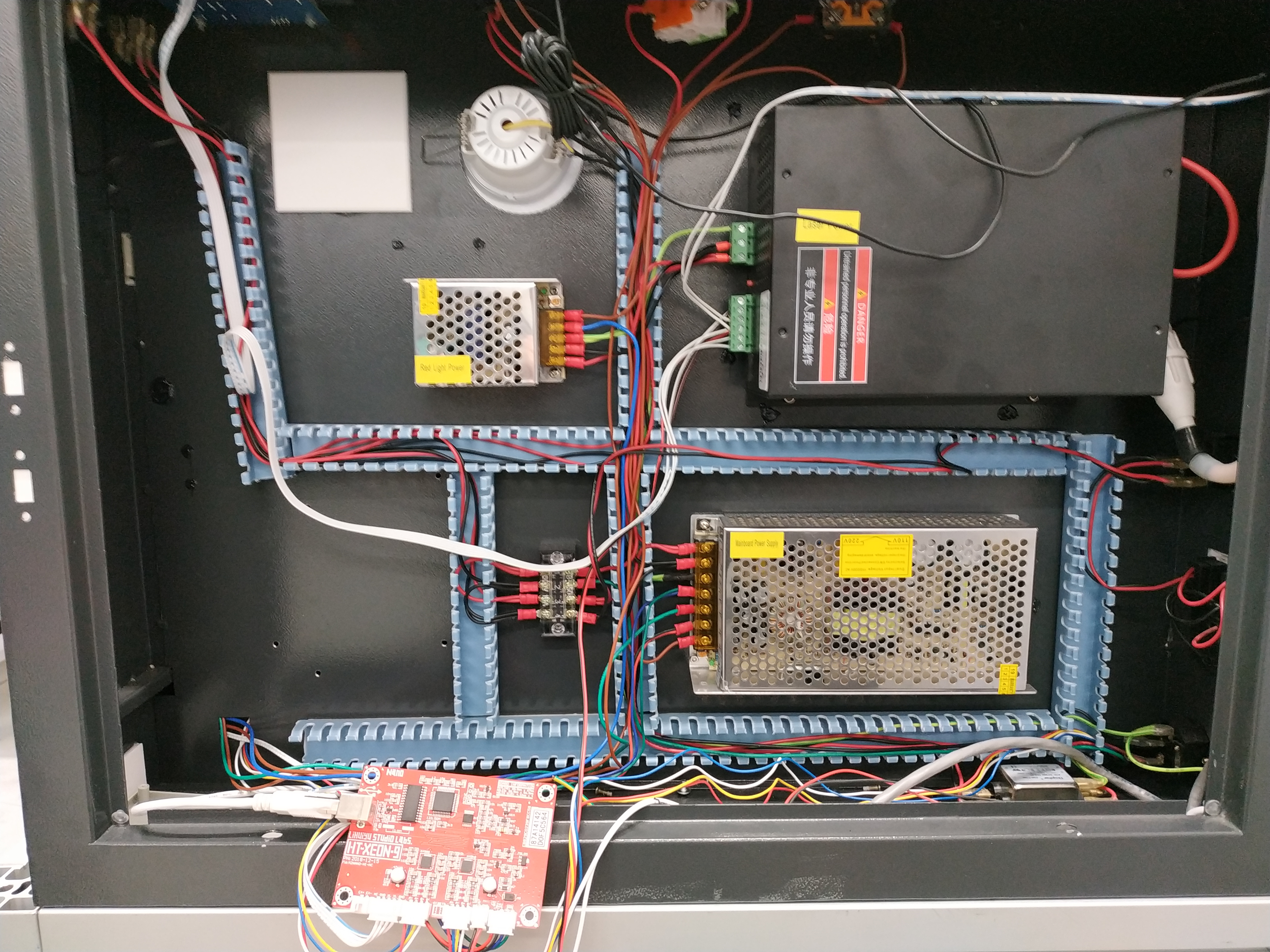

ahoj.
nainstaloval jsem inscape - ok
k40 wisperer - ok
Udelal jsem jednoduchy dxf v inscape
otevrel jsem dxf v 540 wisperer - ok
dam CUT a stejne mi to objede souradnice, ale nesepne paprsek
chlazeni voda proudi trubici bez bublin
vzduch zlehka fouka k hlave laseru
sani pohlcuje kour (kdyt zmacku test a sepne se paprsek)
Nemuze to byt chybou v elektronice/kabelech?
ze zadu jsou jeste tyto pprepinace, kdy z jednoho z nich vedou draty.
