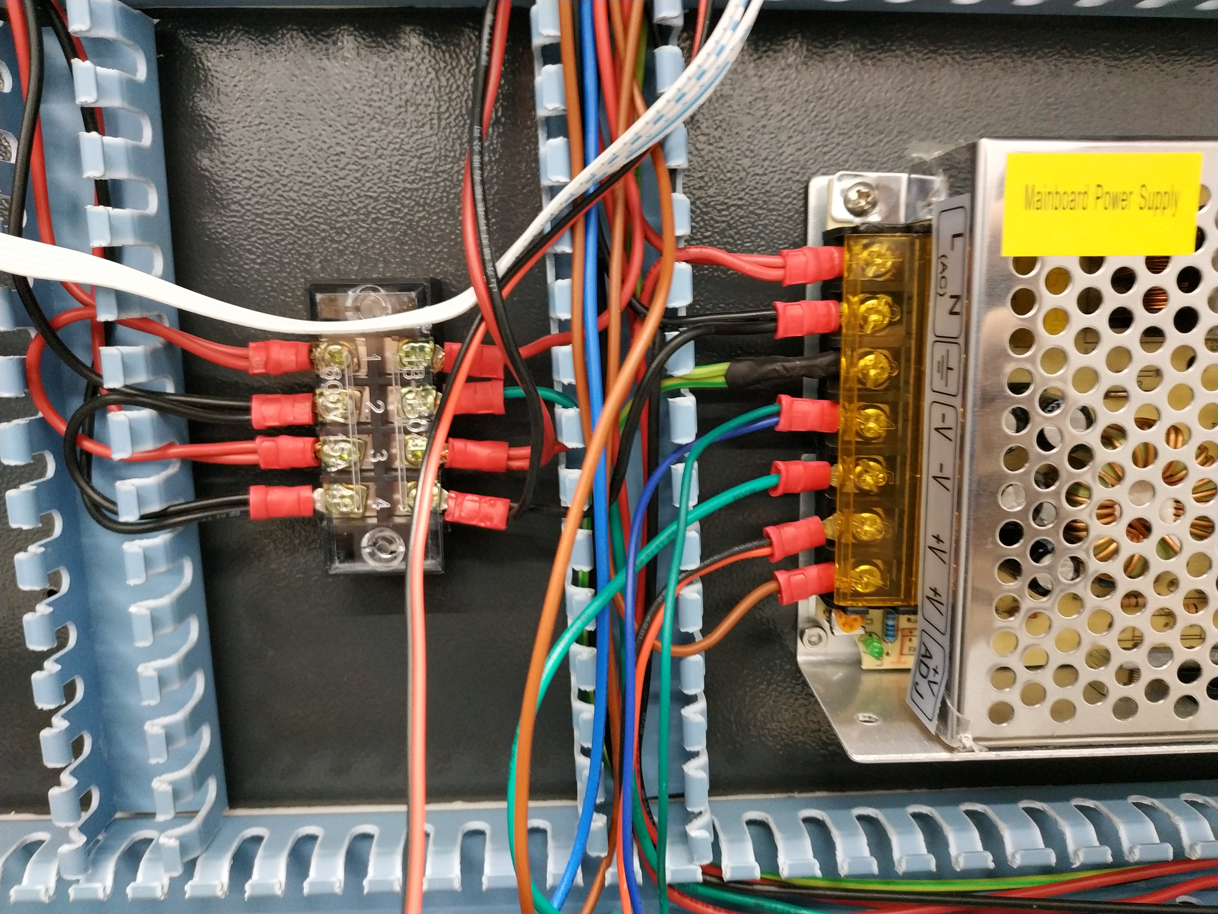

jeste prikladam fotky elektroniky pristroje.
Mejte se.
R
Lenny
Příspěvky: 89
Registrován: 27. 11. 2014, 10:20
10. 6. 2020, 12:45
Tak tohle ruida neni to je podobný čínský Gcode interpreter jako jsem měl v laseru já, ten rychle letěl z okna :)
Bohužel na ten ti lightBurn fungovat nebude.
Zkus K40 whisperer ten je free... ale žádný z free SW neni ideál. Na tom laserDRW to jakštakš fungovalo. Ale jestli jezdí na tyhle programy a nemá výkon, tak bych hledal závadu někde na stroji.
Jestli chceš můžeme to probrat po telefonu, kdyžtak mi napiš SZ.

Cim by to slo nahradit? Vymenit ,,desku,, za jinou,,desku,,?
R
Lenny
Příspěvky: 89
10. 6. 2020, 1:14
To je poněkud širší otázka.
Pokud na tom potřebuješ jenom řezat, potom ti bude stačit i to co tam je...
Zvládne to i obyčejný gravírování když nebudeš moc náročnej.
Pokud chceš ale pokročilejší věci a pohodlnější (naházíš si na pracovní plochu vše co chceš řezat + gravírovat atd. nastavit si pro každou operaci jiný výkon a pak to jen zapnout a nestarat se)
tak budeš potřebovat něco lepšího a když nebudeme brát v úvahu upgrade na zmíňěnou ruidu nebo podobný což je 40k+ , tak by bylo na obzoru něco co běhá na armu. Buď v USA (nutný dovoz) dělají přímo drop-in desku kde se nemusíš o nic starat jen je vyměníš - stojí ale 5k + import a navíc je věčně vyprodaná. Nebo levnější varianta smoothieboard pro řízení 3D tiskáren + D/A převodník pro řízení výkonu laseru. Origo smoothieboard výjde na 3-4k ale je to taky věčně vyprodaný je u toho větší poptávka než nabídka.

Příspěvky: 3461

Nemuze to byt chybou v elektronice/kabelech?
ze zadu jsou jeste tyto pprepinace, kdy z jednoho z nich vedou draty.
