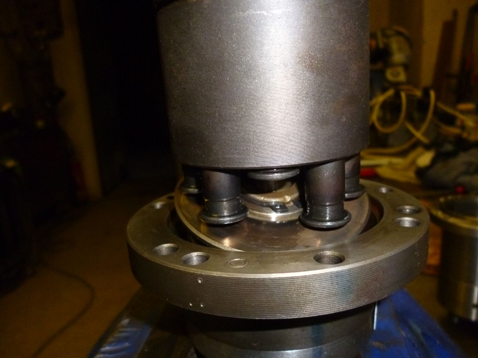

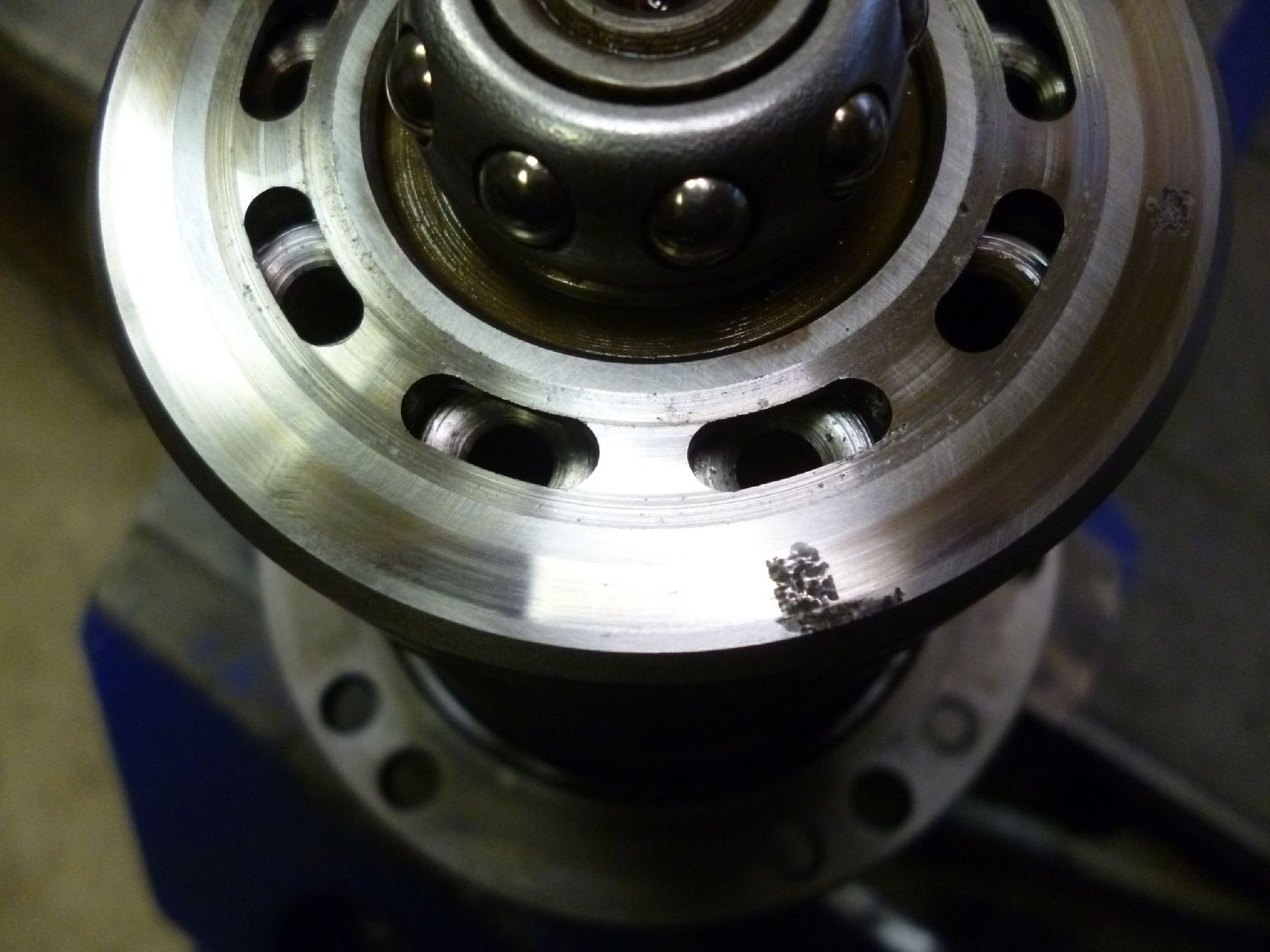

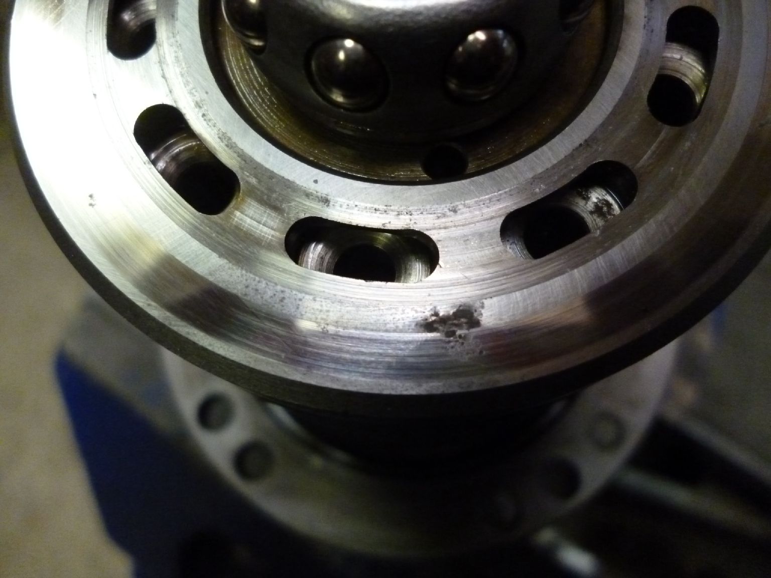

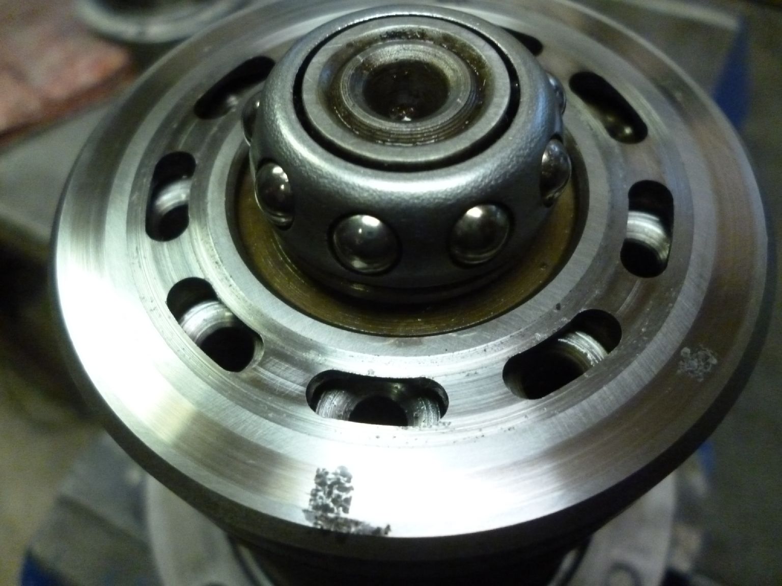

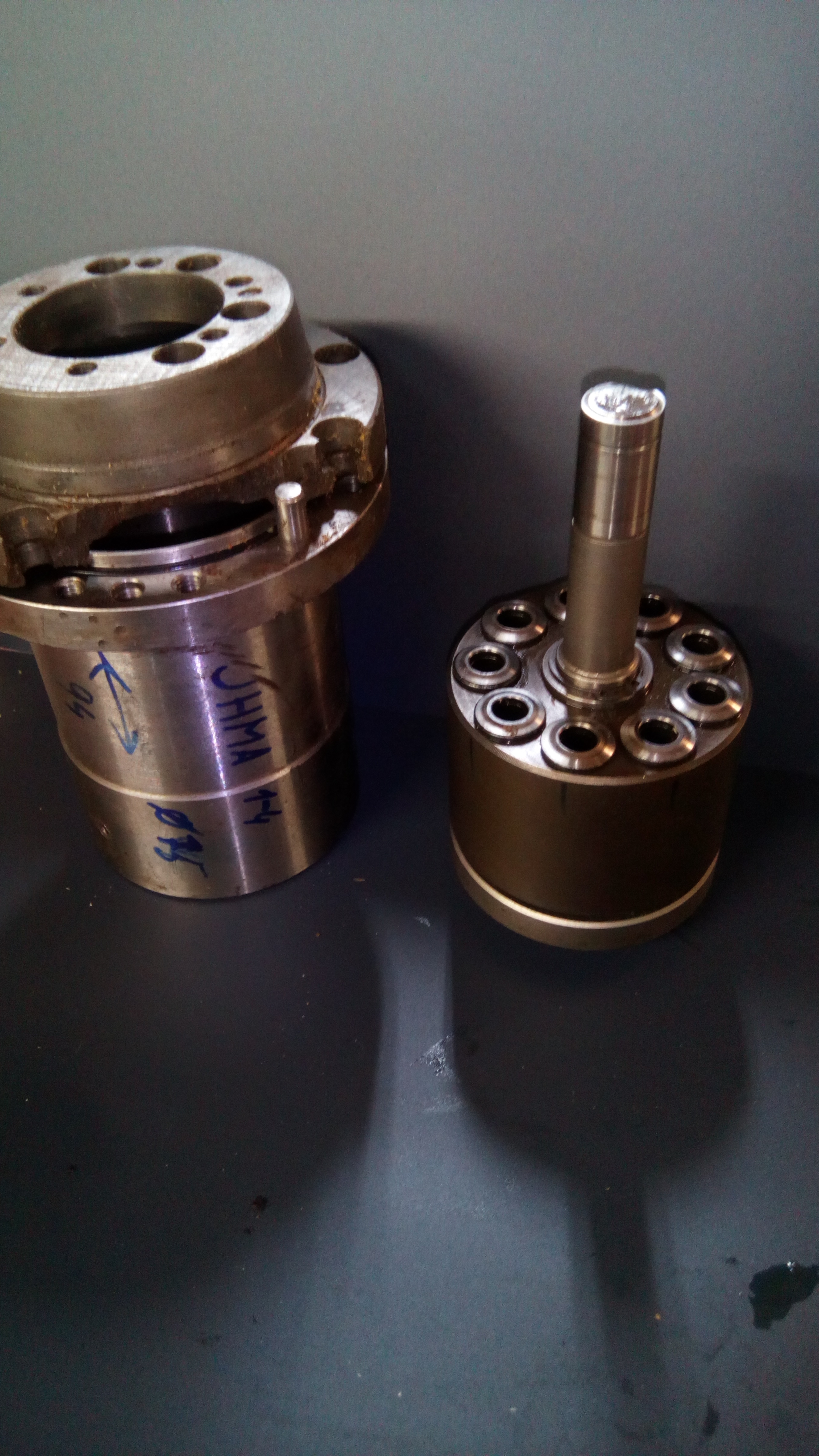

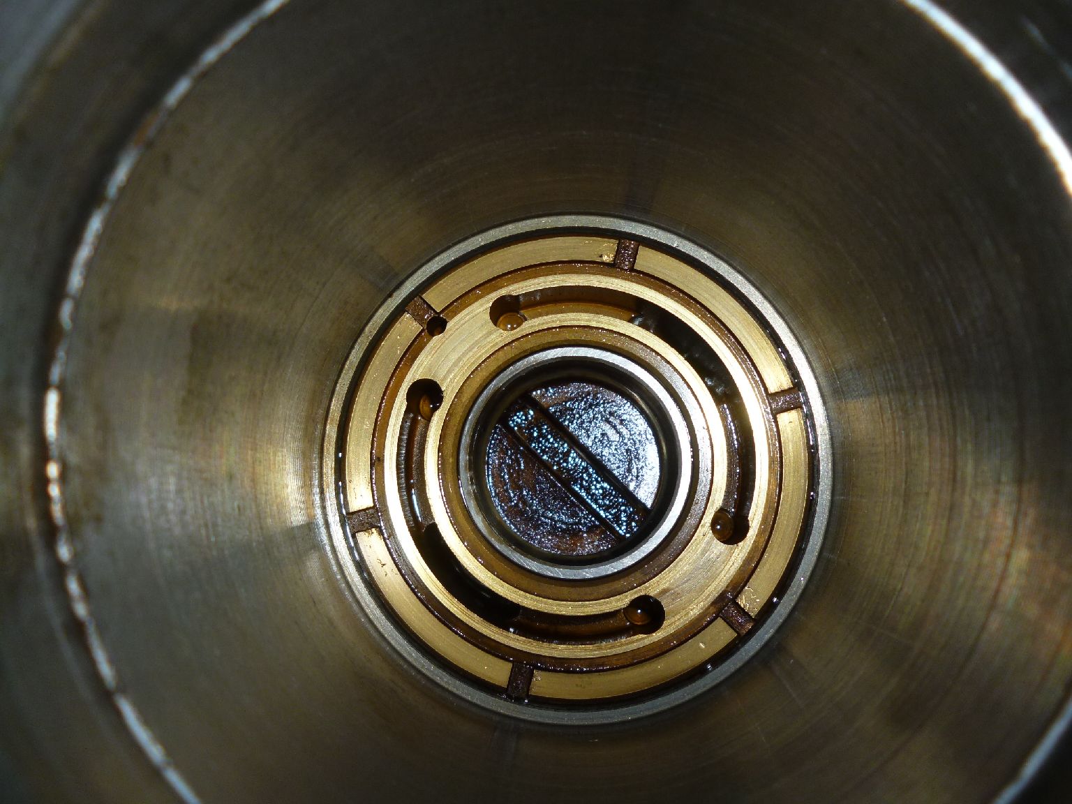

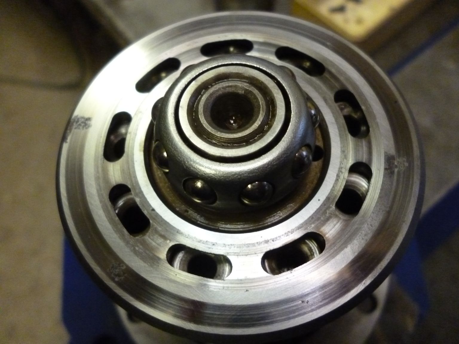

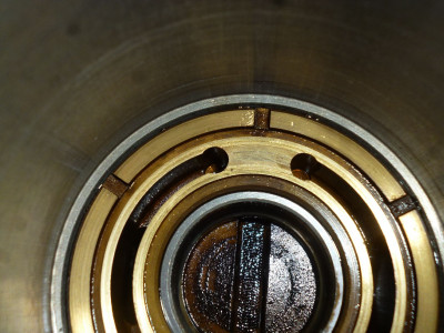

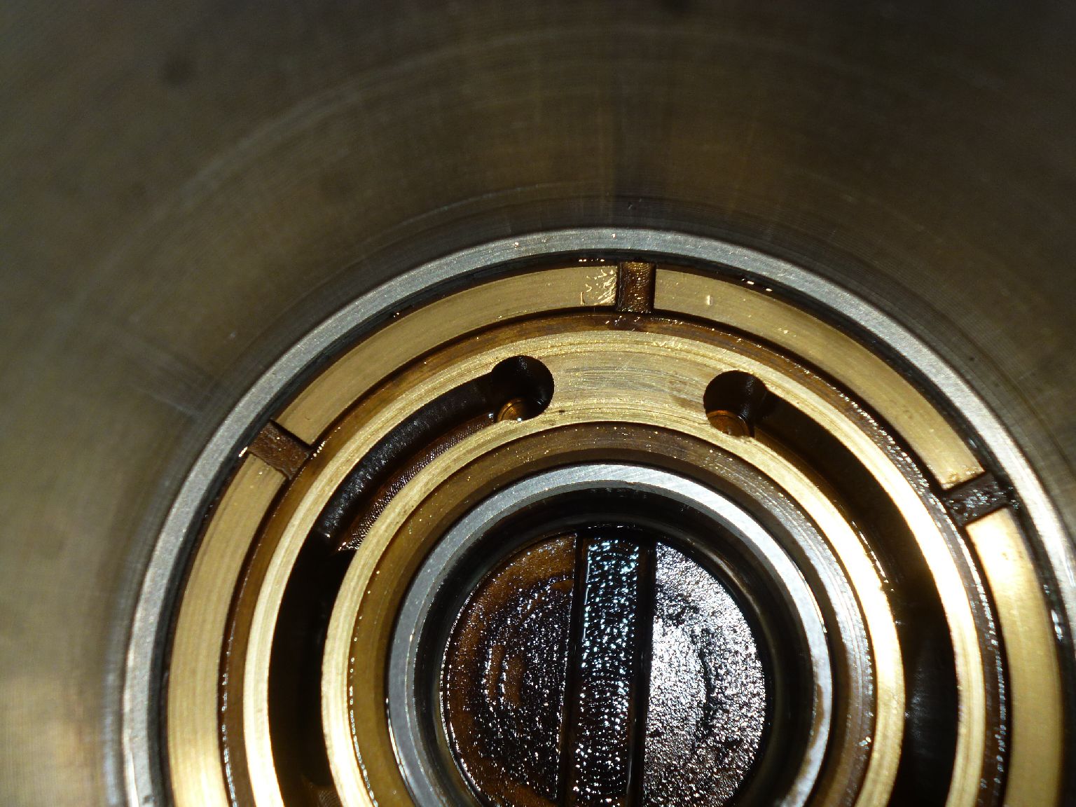

Tak vážení přátelé, já myslím že v otázce hydromotoru máme jasno
Jeden pístek je zaseklý a nehne se, na lapovaném čele jsou vyrezlé fleky (opět způsobené tou sračkou v nádrži) přesně v místech kde to dlouho stálo a tyto způsobily opotřebení a tím pádem netěsnost bronzové rozváděcí desky. Dál nemá cenu to kuchat.

kdyby ti idioti v tom občas vyměnili olej, tak se toto nikdy nestalo

Dneska jsem kuchal hydrauliku v jednom soustruhu a uplne stejnej poznatek, obcas by to chtelo ten olej menit. Vyjde to levneji.

magi píše: 10. 6. 2020, 7:19 Tak vážení přátelé, já myslím že v otázce hydromotoru máme jasno

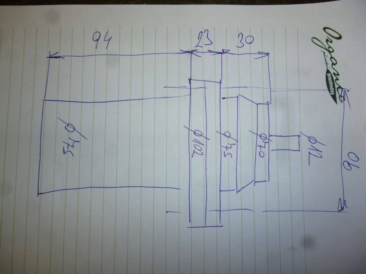

večer ti pošlu foto s rozměry, mám jeden menší poškozený na hřídeli ale pístky by mohli být ok a do V...i budu mít snad brzo cestu
Oukej, díky moc

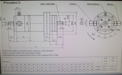

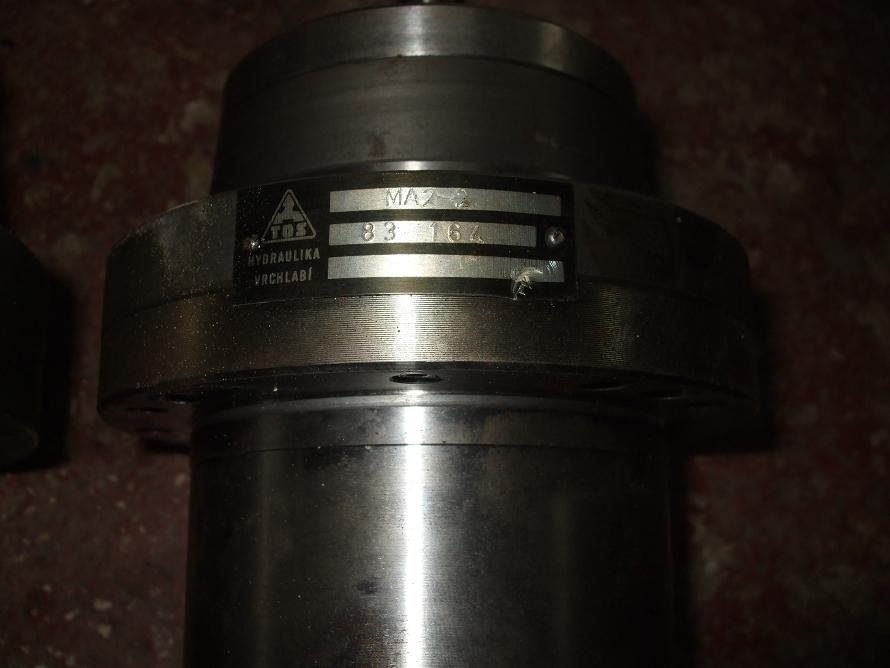

Mám doma dvojku, nenapasoval by si ho tam?

qwer píše: 11. 6. 2020, 2:19 Mám doma dvojku, nenapasoval by si ho tam?004.JPG
Bude o něco větší, zkus to prosím případně oměřit

Tu by mali byť rozmery, no je väčší, škoda.
Tak toje stejné nějak ti to dopravím třeba u tvýho souseda přes silnici
pošta
Jinak podle mě to tak úplně tragický není (samozřejmě pokud uvolníš ten píst a pokud bude těsnit), ale jednodušší než se s tím patlat by bylo ten motor zkusit koupit někde na netu - vyrobily se jich mraky, bývaly ve všem možným i nemožným.
A mám "dobrou" :roll: zprávu - pokud se nějakému debilovi dostane do hydrauliky voda (nebo hydrol), obvykle nebývá zrezlá pouze jedna věc z soustavy.
Takže by bylo dobré zkontrolovat i to ostatní, protože podle zákana schválnosti, až to celý složíš, tak zjistíš, že nefunguje ta nejmenší kosočtvercovina, co je nejhůř přístupná a budeš to muset rozebírat znova.
Upřímnou soustrast.
magi
Příspěvky: 2740
Bydliště: Třebíč
11. 6. 2020, 9:10
V podstatě kromě té dlouhé pístnice pod stolem, už jsem měl rozebrané úplně vše a souhlas - vše je plné hnědého rezavého bordelu a styčné plochy pístků v rozvaděčích jsou zčernalé a nehezké. Jojo hydromotor je ke koupení na slovensku, cena i s poštou 105EUR. Jinak repase firma Pelikán Vrchlabí - 4500Kč bez daně, nový motor z výprodeje jedné hydrofirmy 5800 bez daně a elektro-švestka nový ze starých zásob 5600 bez daně.
