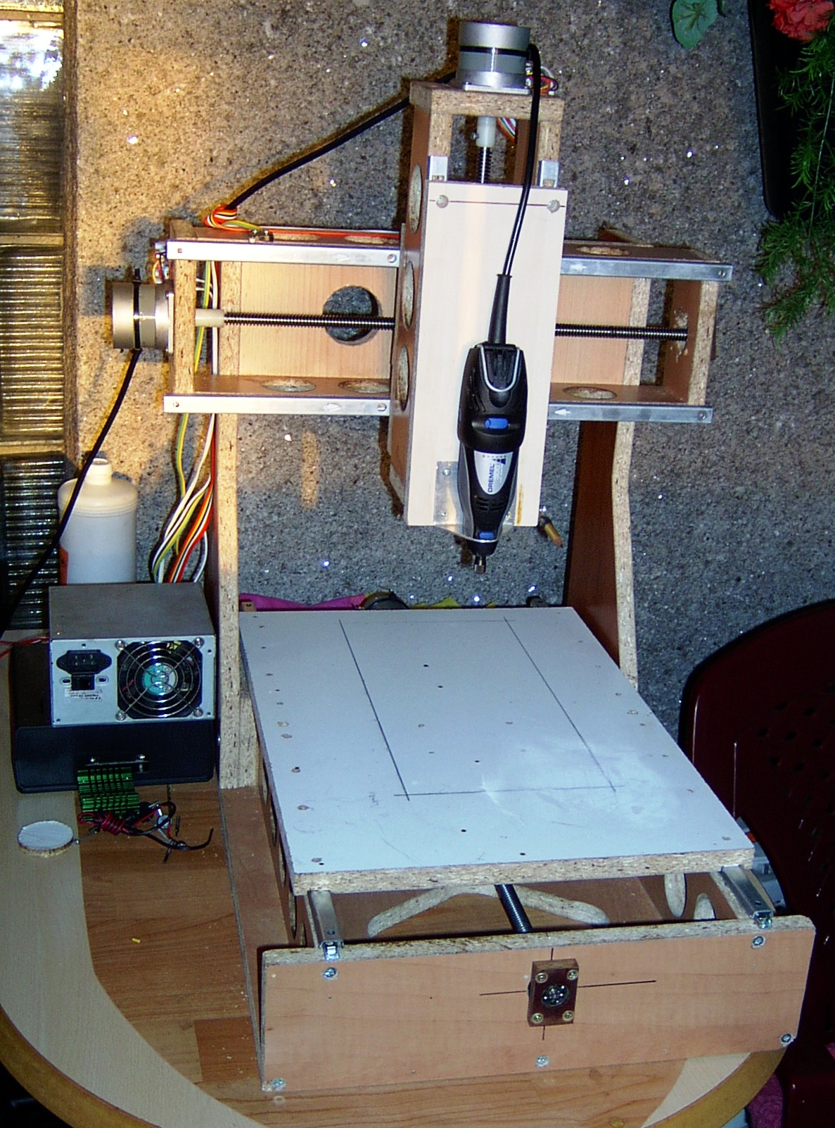

Nic naplat já taky nemohu investovat desetitisíce za vybavení pro hobby, takže teď mám stroj postavený z dřevotřísky a poháním ho podobnými motory (darované VEXTA) jako jsou na obrázku, a driver mám CNC3AX. Na práci s modelářskými materiály (překližka, dřevo, balsa a opatrně hliník) mi naprosto stačí. Jediné co mi dělalo problém byly šrouby a matice (tr12 matice teflon). Vedení z šuplíkových kolejniček. Mám radost z krásných žeber a přepážek pro modely, přesnost na 0,1mm je lepší než u lupinkové pilky.

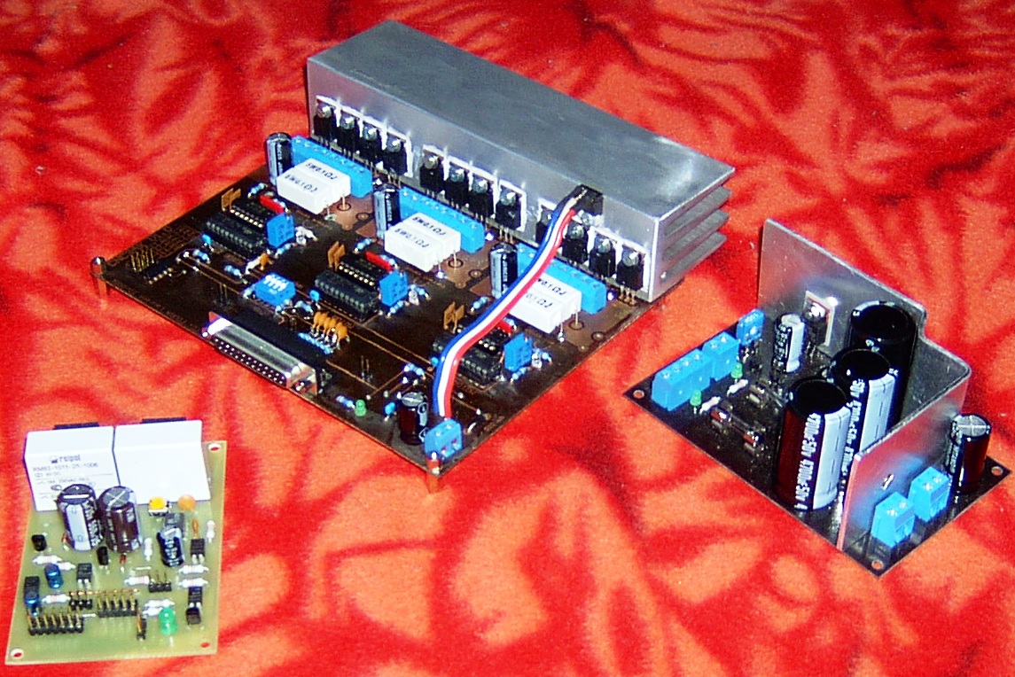

Zapojení motorů: motor se šesti dráty - měřit odpor mezi vývody asi takto (1)-3OHM-(2)-3OHM-(3) - (1)-6OHM-(3) (1)a(3) jsou krajní vývody
(2) je střed (4)-3OHM-(5)-3OHM-(6) - (4)-6OHM-(6) (4)a(6) jsou krajní vývody (5) je střed . Vždy jsou to dvě cívky 3OHM v séri.
Natavení CNC3AX : jsou tam trimry na nastavení proudu, nastavit na minimum a postupně přidávat asi na 75% proudu uvedeného na motoru (na vývodu č.5 L297 je napětí 0-0,6V odpovídající proudu 0-6A s přepočtem vzhledem k výkonovým odporům- 0,1OHM=cca 0,1V/1A). Lajcká kontrola při provozu je teplota motorů - vždy jsou zahřáté ale nesmí to být moc. To že motor jakoby stále běží je správně je totiž napájen pulzně, kmitočet je generován L297 na desce úplně vlevo (je u něj navíc kondenzátor a odpor).
Hodně úspěchů
můj stroj
můj stroj
řízení CNC3AX, zdroj, spínání vřetene a snímání polohy
