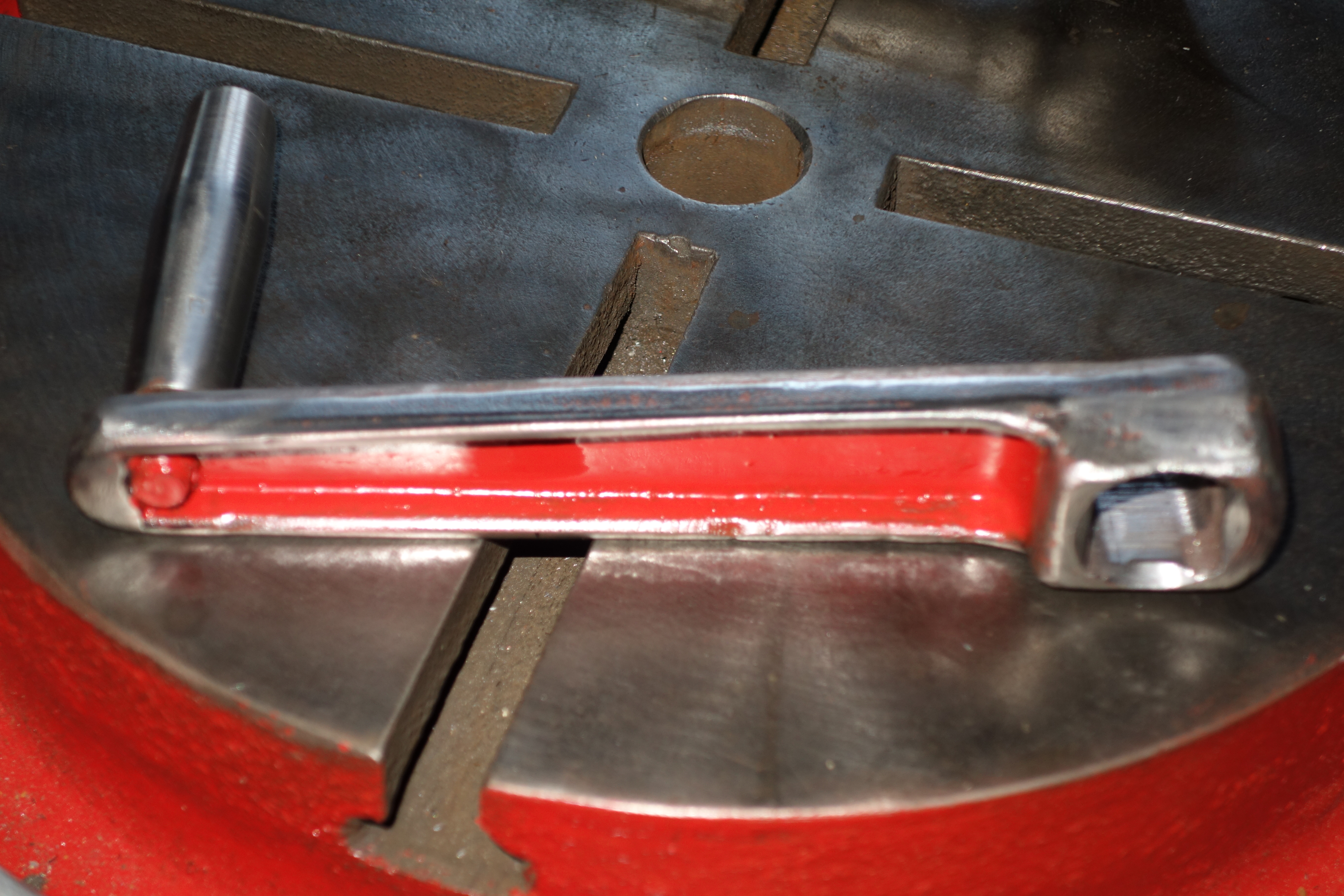

Tak hlásím splnění úkolu. Vrtačka je kompletně hotová. Motor je teda těžký jako kráva, zvednout ho s mojí vyhřezlou plotýnkou nešlo. Naštěstí byla ve stropě díra, dal jsem tam trámek s hákem, pověsil řetězový kladkostroj a šlo to. I tak dalo dost práce packy motoru zasunout do vedení na vrtačce, jsou tam minimální vůle. Ještě jsem si udělal kliku na zvedání stolu. Už jsem vrtal díru 23 mm, nemá to chybu.
