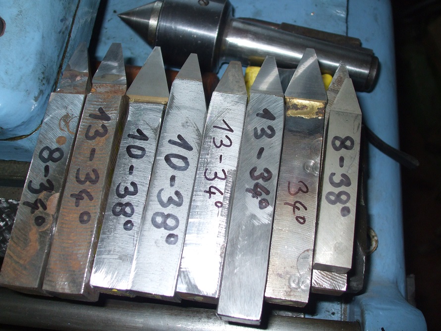

Uhol sa volí podla priemeru remenice- menší priemer= menší uhol. Niekde v tabulkách by si to mal nájsť. Používam nože nabrúsené na uhly 34 a 38°.

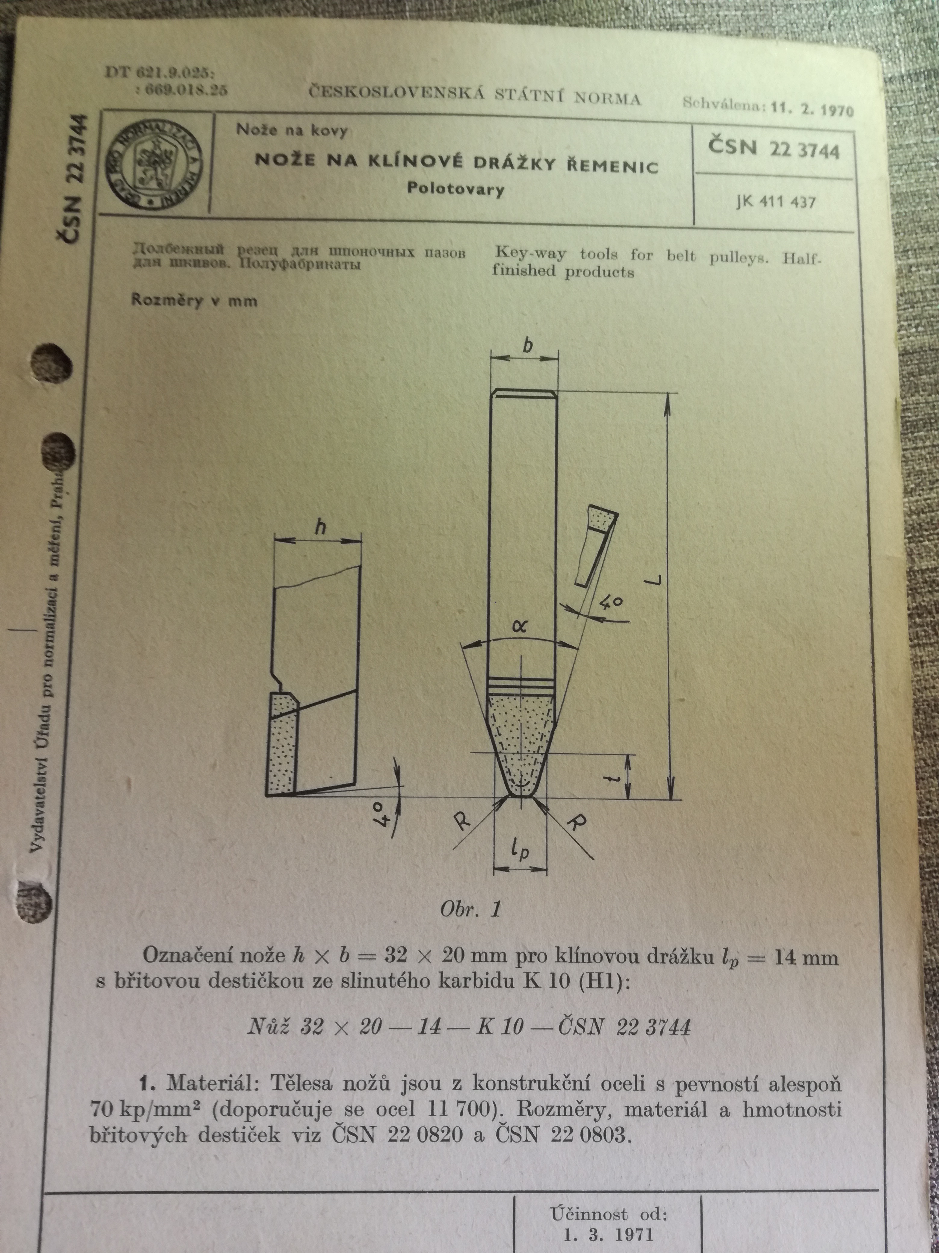

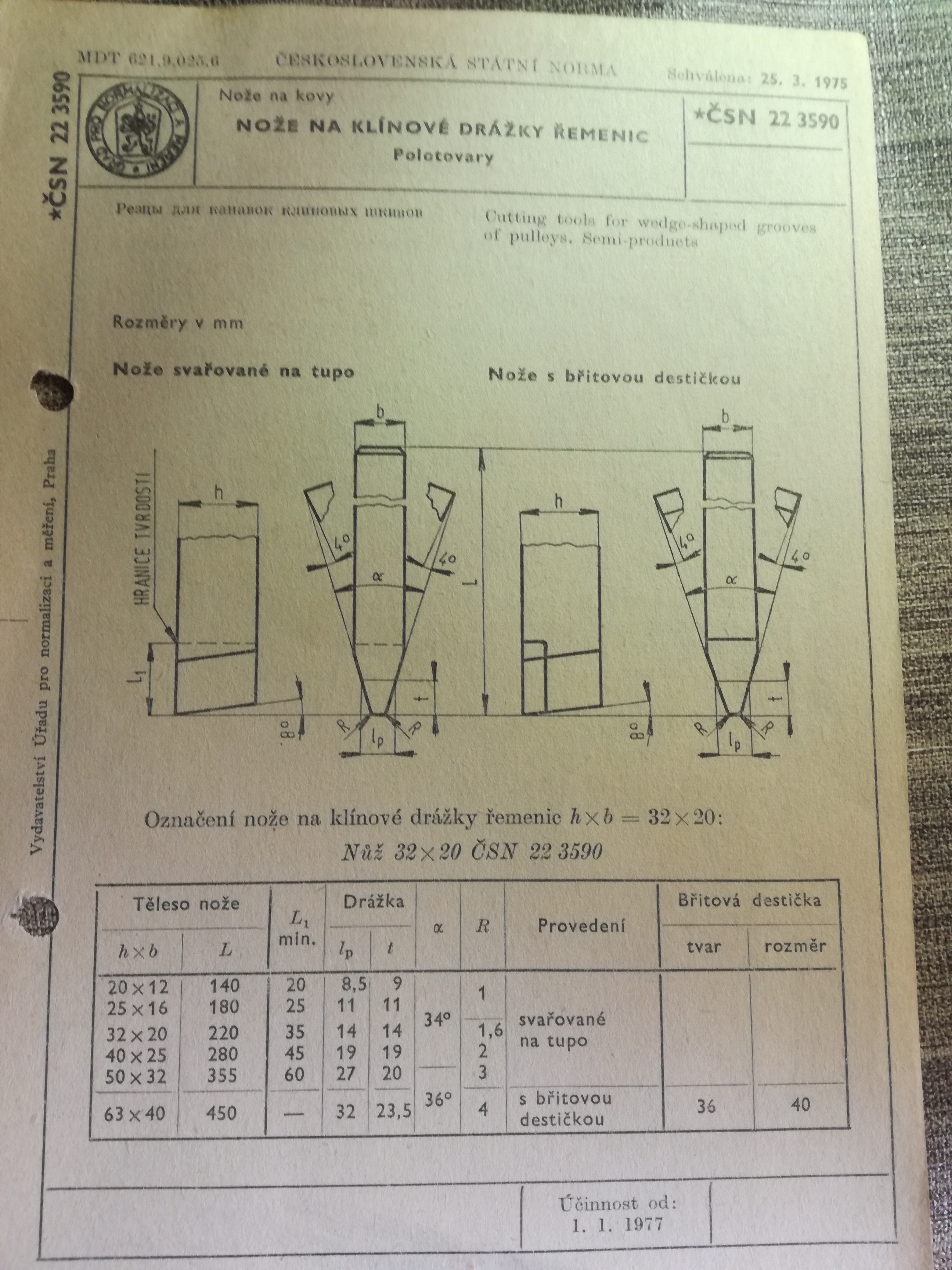

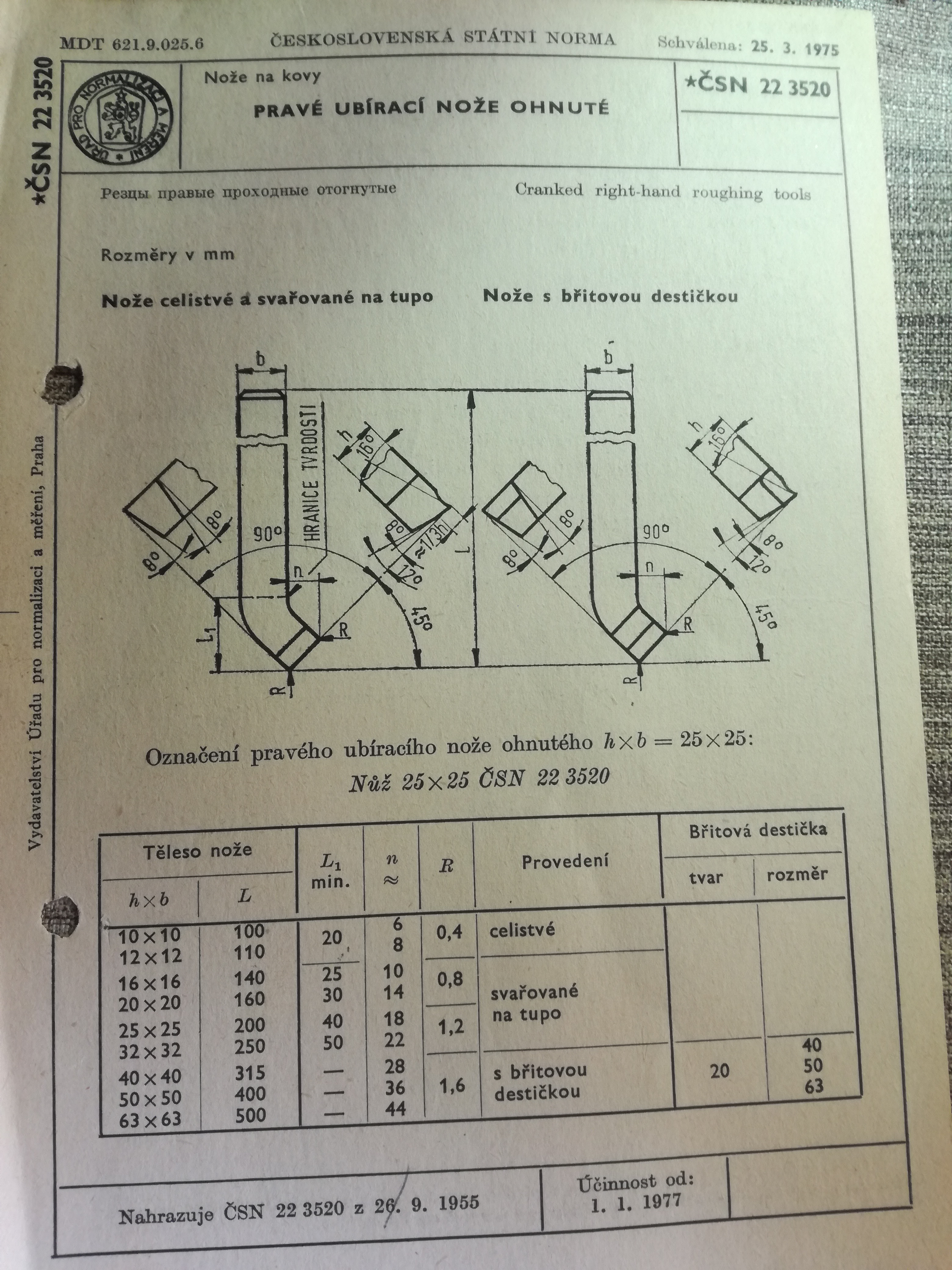

ale dva vykresy a dosť rozdiely su tam v tych uhloch chrbat na jednom 4 na druhom 8 stupnov... a pre zaujimavosť aj uberak jeden som tu hodil..mam aj na kovane nože tieto vykresy všade skoro uhol čela 16 či je to nož do diery alebo na povrch..

no peter1 má nasyslený csn normy hmm :) taky bych se kouk kdybych měl :?

qwer píše: 10. 6. 2020, 8:38 Uhol sa volí podla priemeru remenice- menší priemer= menší uhol. Niekde v tabulkách by si to mal nájsť. Používam nože nabrúsené na uhly 34 a 38°. 003.JPG
tiež som kedysi chcel takúto zbierku nožov a sústružiť. teraz ale viem kúpiť hotové remenice za cenu, čo by ma stál polotovar a ešte by som to pár hodím točil. a zverné púzdro je tiež geniálna vec.
