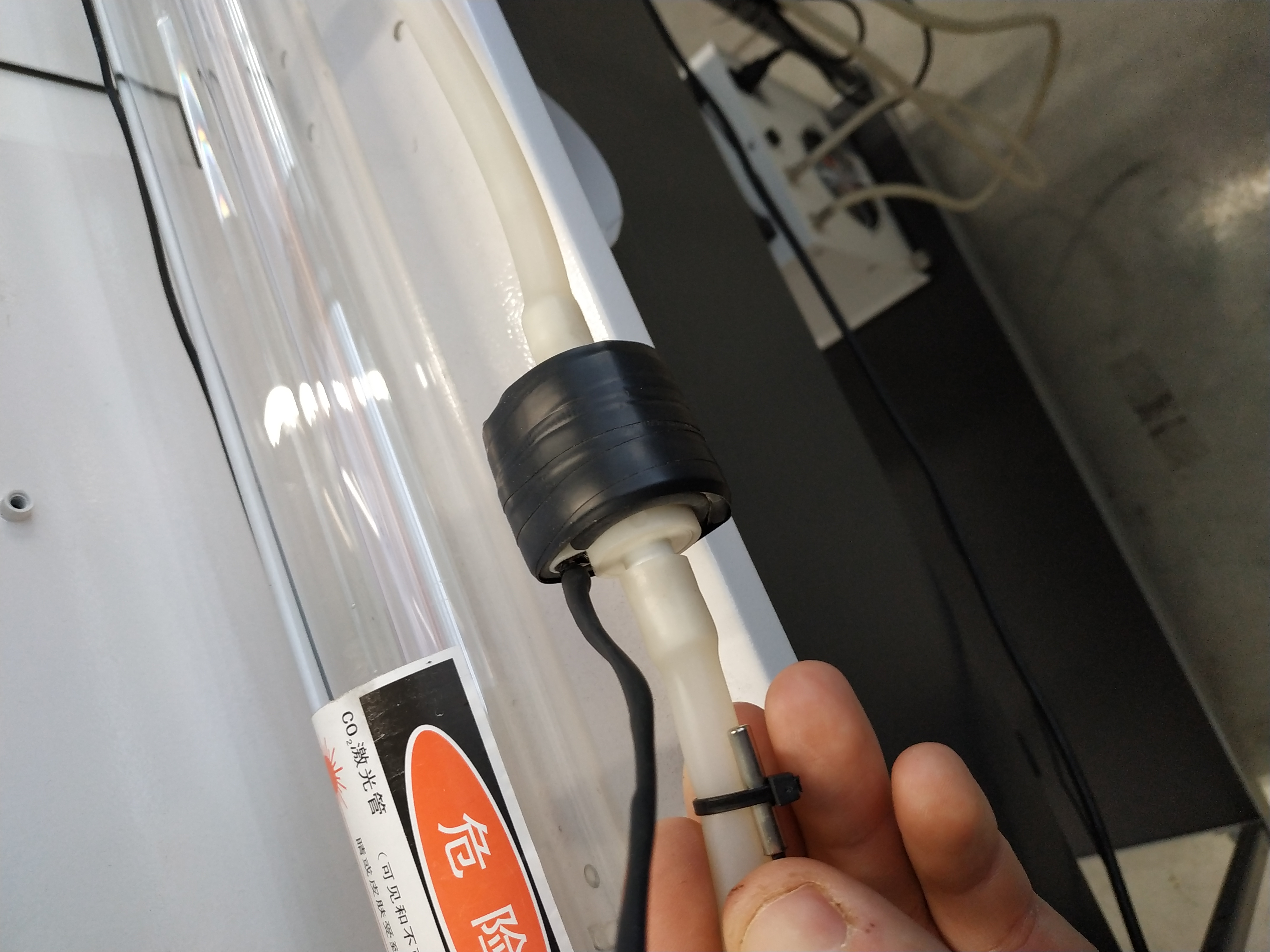

Laser z Ciny - MK 6040 60W M2 - nesepne se laser

to chb:
Tyhle číny neumí SW řídit výkon... ten se nastavuje manuálně na stroji.
to OLSARO1:
To vypadá že deska nespíná impuls pro laser.
Hoďim ti do SZ telefon a můžeme to večer probrat a zkusit najít.
OLSARO1
Příspěvky: 16
Registrován: 17. 2. 2020, 12:47
12. 6. 2020, 10:08
Ahoj.
problem vyresen diky Lennymu.
Problem byl v cidle prutoku vody.
Bylo zasekle.
