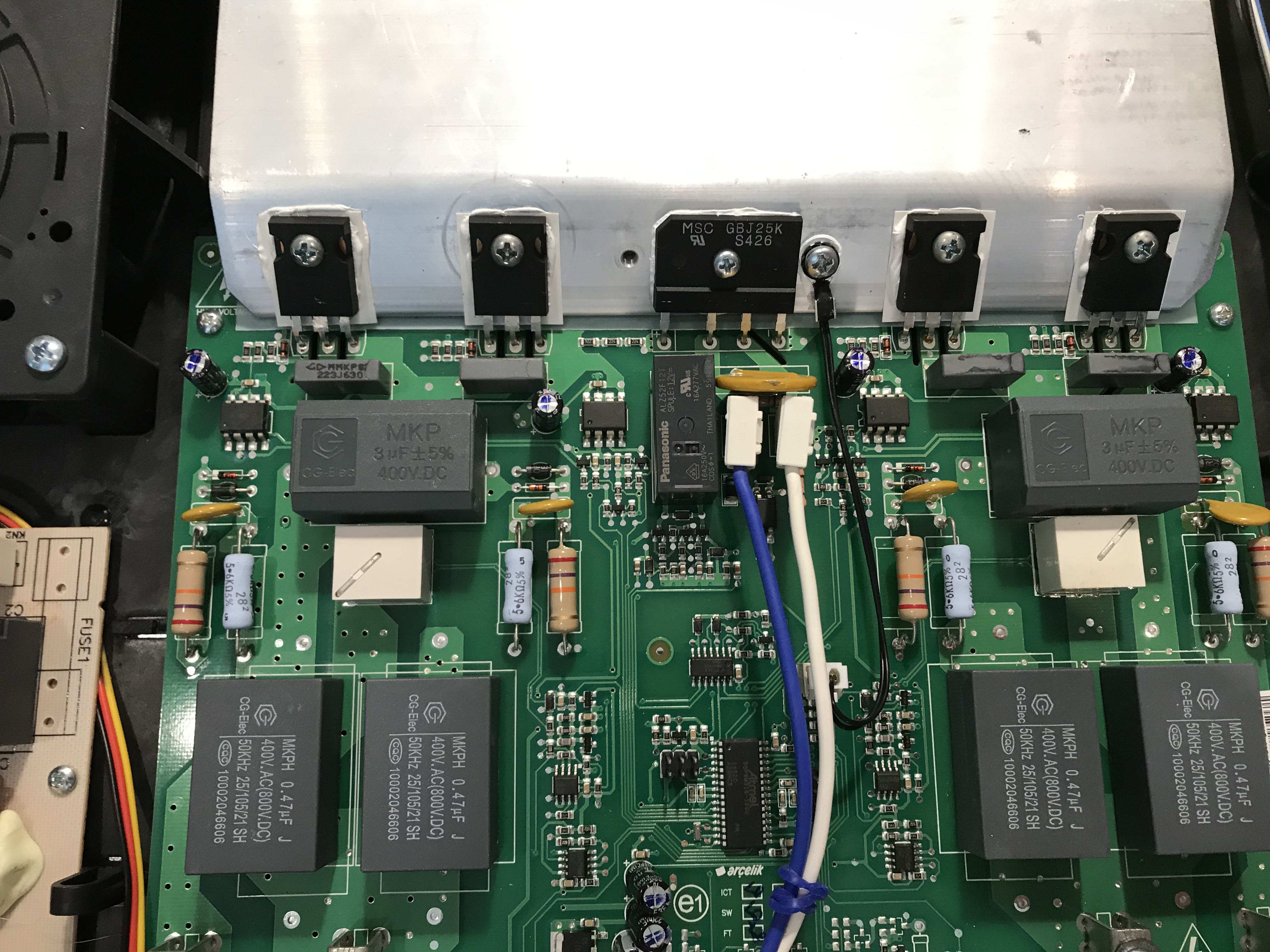

Jak už jsem tady kdysi psal, řídící PCB od indukční varné desky - cena nové cca 5600,- Kč. Odešly dva SMD ellyty. Výměny za klasické (místa je "na patro" dost) za pár korun. Deska dále vaří k plné spokojenosti.
Sajmon
Příspěvky: 469
14. 6. 2020, 4:25
Josef píše: 14. 6. 2020, 3:08 Jak už jsem tady kdysi psal, řídící PCB od indukční varné desky - cena nové cca 5600,- Kč. Odešly dva SMD ellyty. Výměny za klasické (místa je "na patro" dost) za pár korun. Deska dále vaří k plné spokojenosti.
Tak tohle by me zajimalo. Je to tyden co nam na indukci odesla leva strana. Deska Beko stara 4 roky porizovacka 12tis. Na netu jsem dohledal ze odchazi neco a staci neco preletovat, ale tomu ja nerozumim. Je tu nekdo, kdo to opravuje? :-). Nejlepe dojezdovka 50km kolem Ceske lipy

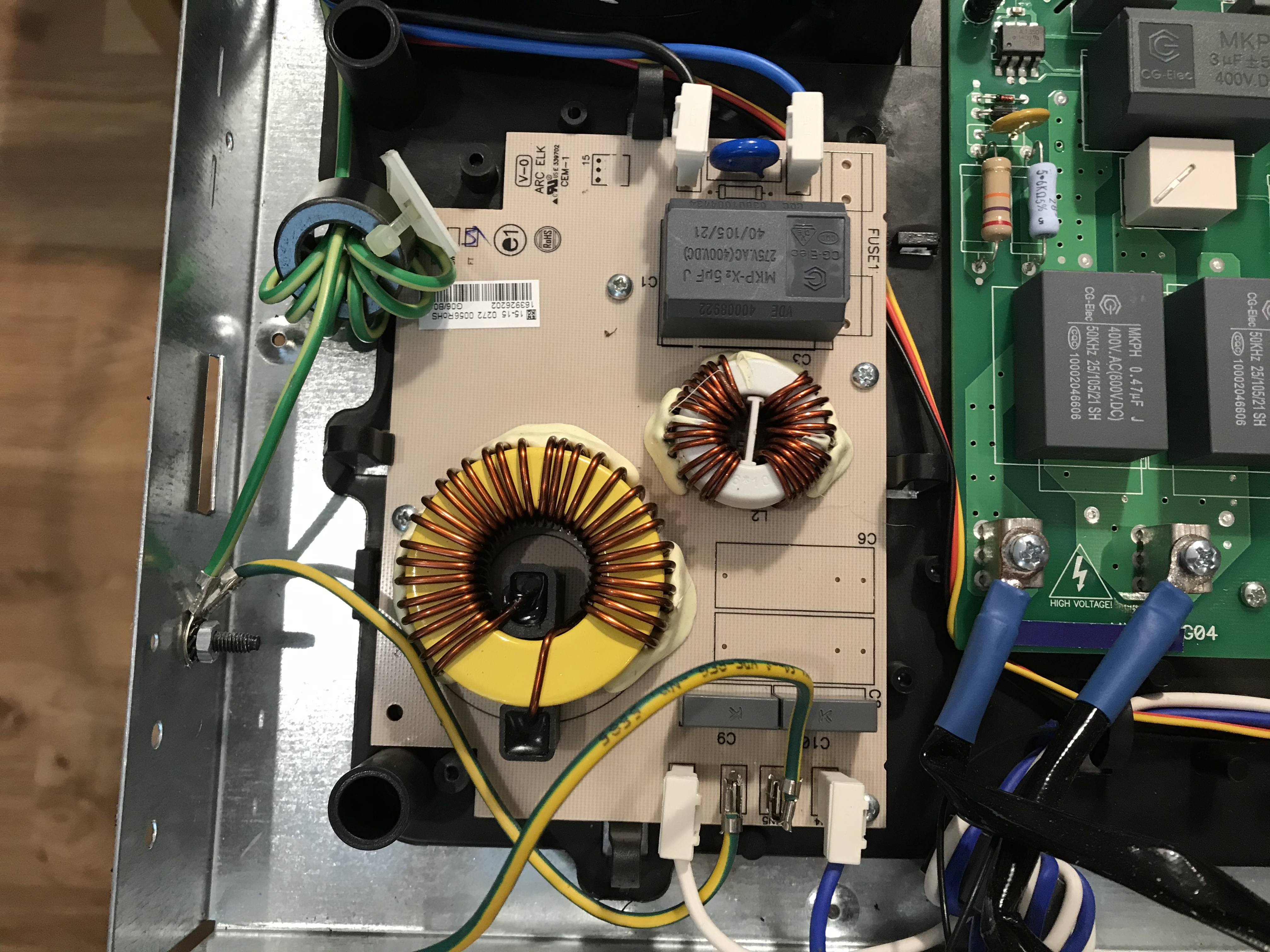

Na řídící desce jsou dva "šedivé" ellyty. odpájet a dát tam klasické kondy (ellyty) na 105°C příslušné hodnoty. Fotky jsem asi smáznul, ale je to popsané někde na netu.

Budu lehce za vola, ale co.. ne poprve ani naposled...
Ellyt po chvili googleni chapu ze je eletrolyticky kondenzator :lol:
Desku muzu rozdelat a nafotit abych zjistil jaky tam jsou presne hodnoty a objednat je.
Jen problem bude je vymenit. Se svou pajkou z lidlu a neumem letovat na dps bych nerad tu desku vyhodil...
Tak po teto rade, za kterou dekuji nekoho kdo to umi s pajkou :mrgreen:
Asi clanek uz mam...

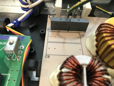

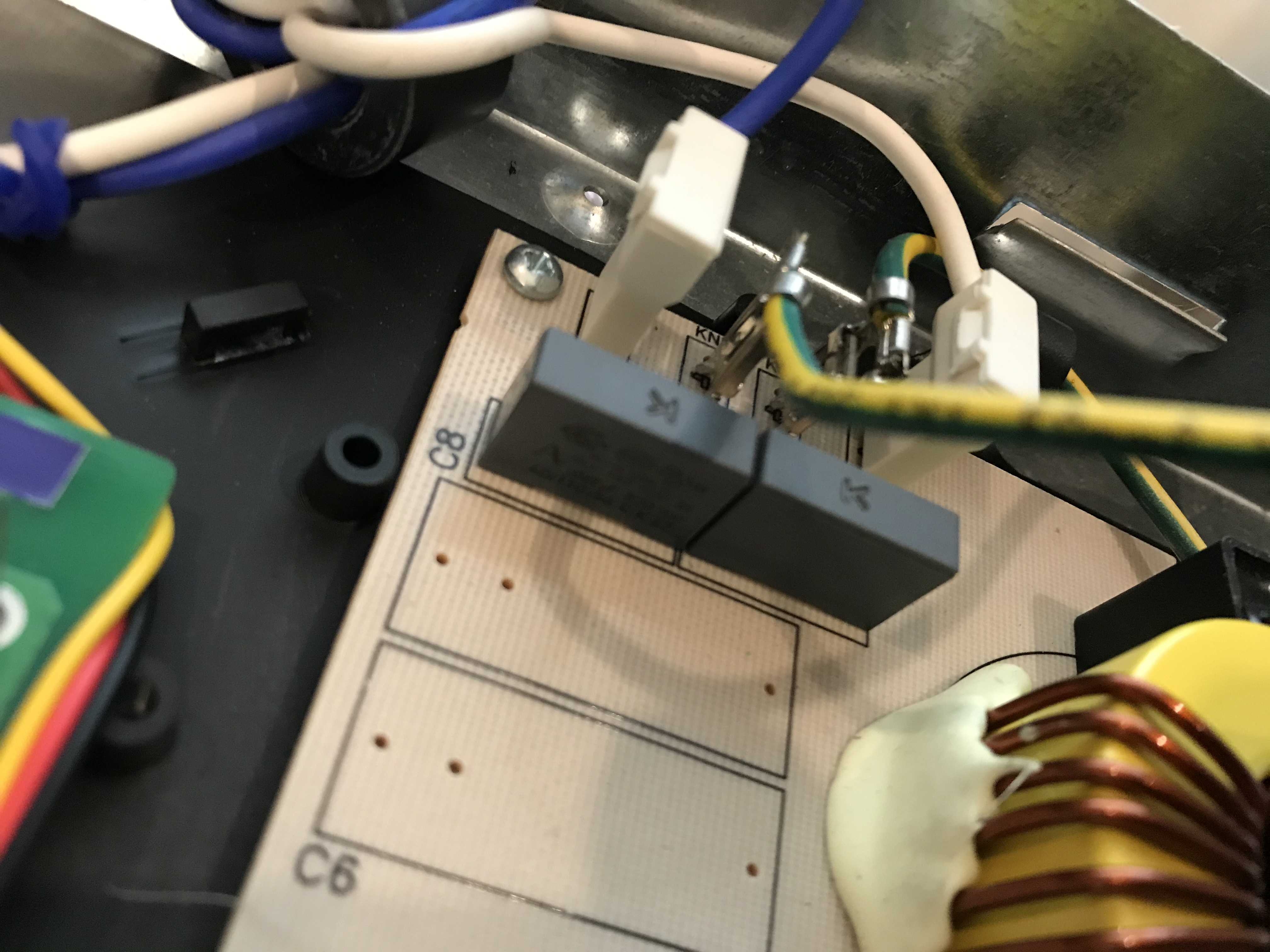

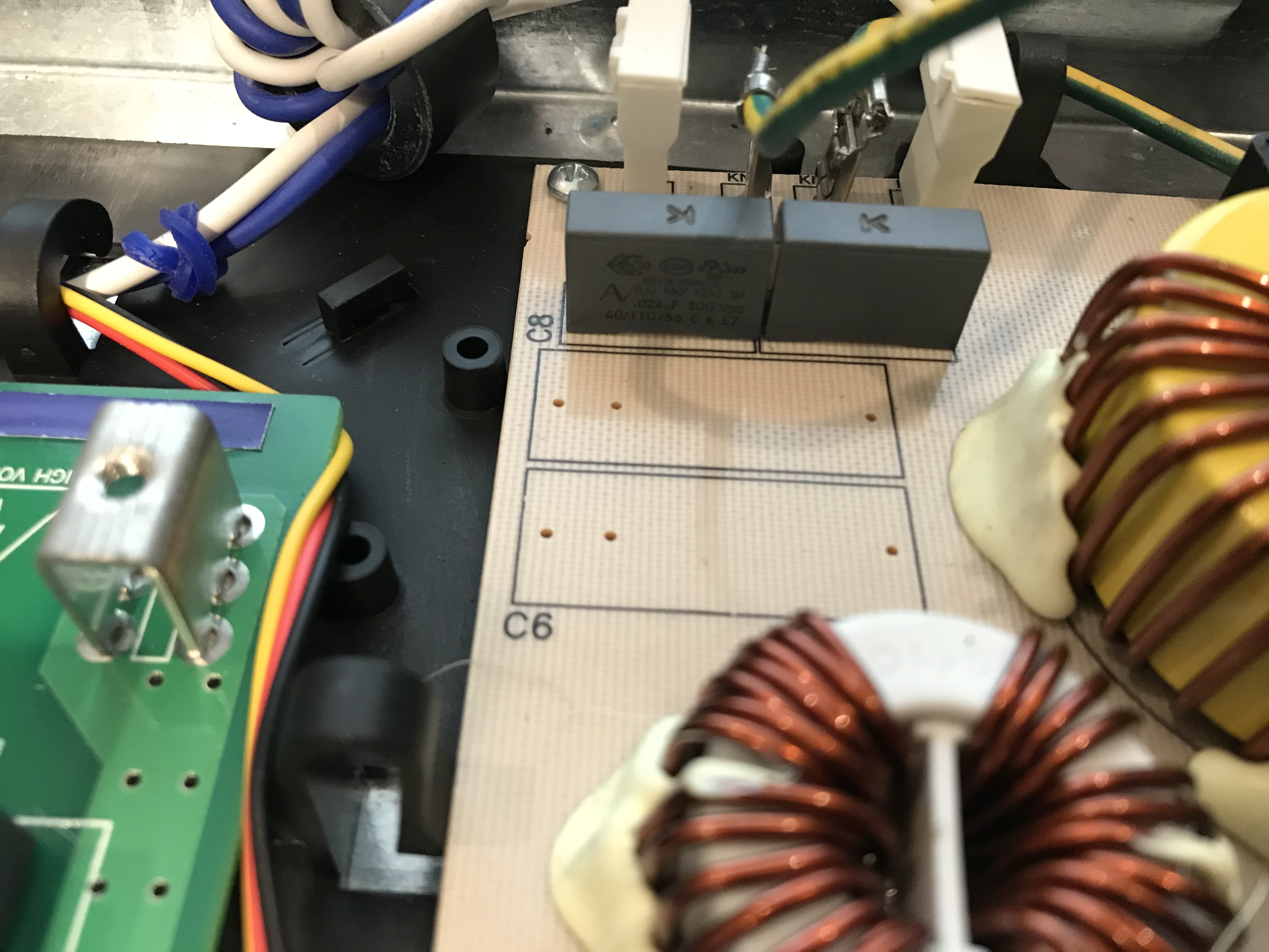

Jem vubec netusim, o ktere kondiky se jedna... ty dva sede na te mensi desce vedle toho ( asi toroid?) zluty krouzek omotany dratem... :oops:

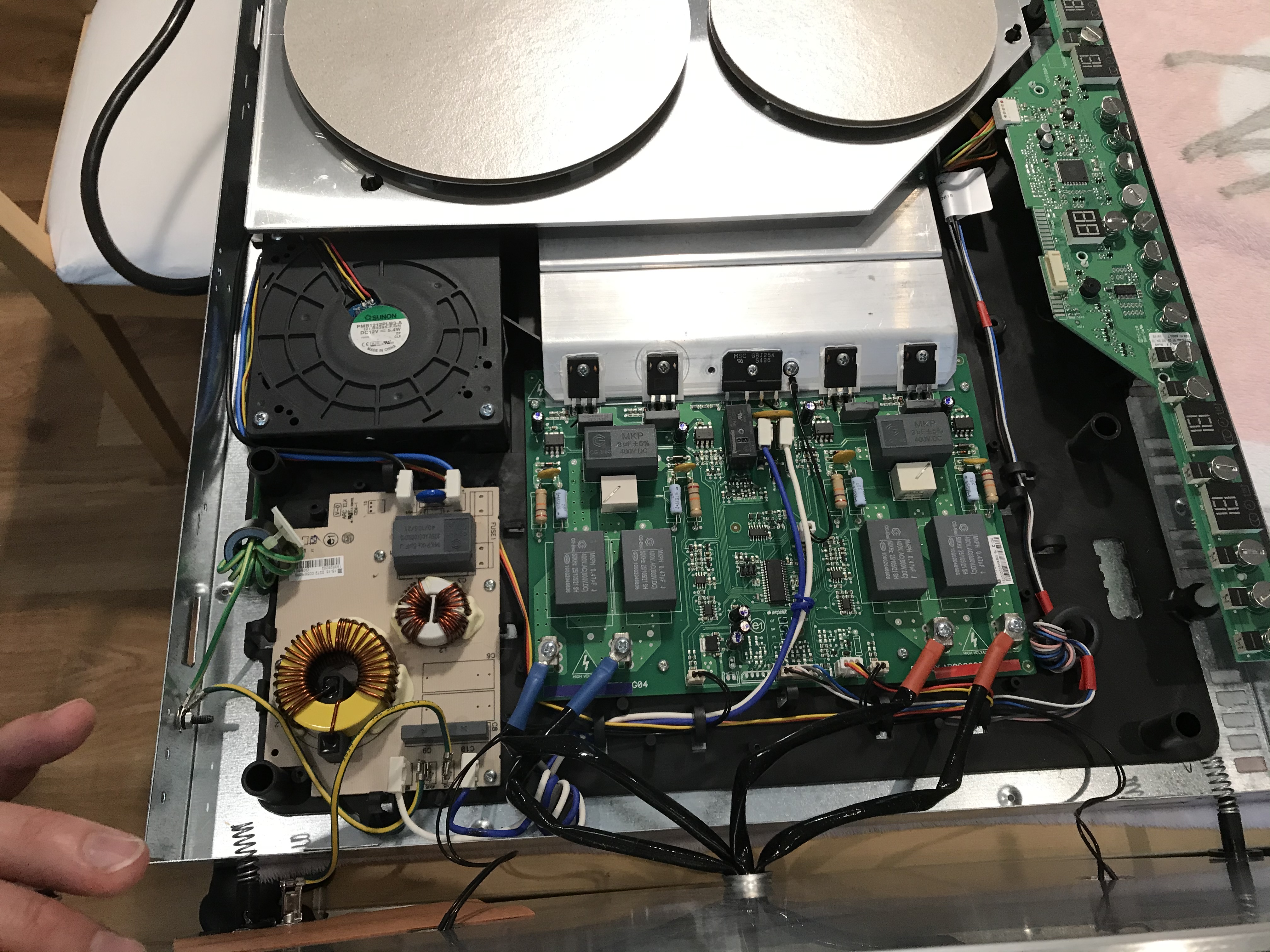

Rozebral jsem jen tu cast co odesla
