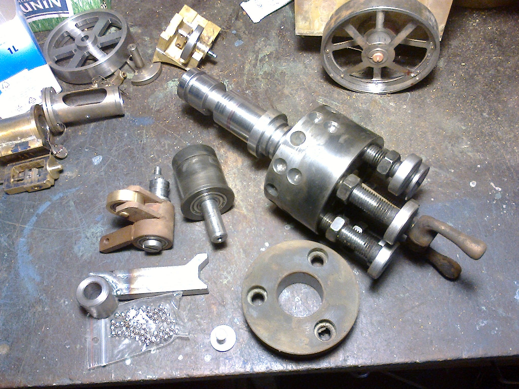

Jj, lokomobila, máš postřeh
Jen špekuluju jak udělat kuželové soukolí na odstředivý regulátor. Nechce se mi dávat za pidi kolečka pětikilo plus pošta. Děličku na frézce mám, tak to nastuduju. U 6-ho parostroje jsem to vyřešil přetočeným řemínkem, ale nebylo to úplně ončo.
