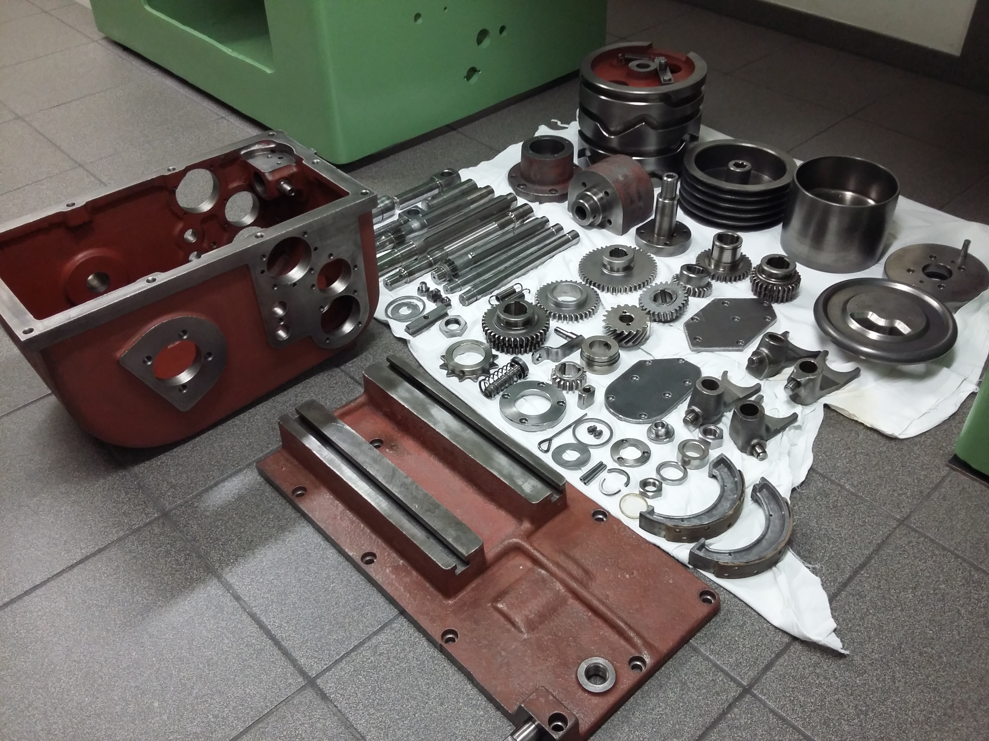

Remenica mala vôľu na hriadeli, no prevodovka ide o dosť tichšie, celkom v pohode.

Nahral som fotky tej opravy takto som to už kúpil zvar z druhej strany sa pri dotahovaní oprie o blok prevodovky a zablokuje remenicu tak to muselo byť stále volne.

Ahoj qwer vyberal si aj ten veľký valec čo presúva vidlice ?
Pýtam sa len pre to či to bude nutné pokiaľ nieje uložený na ložiskách tak ho ani asi nemá zmysel vyberať.

Mal som vonku všecko, bol tam bordel, tak som to chcel vyčistiť a pretesniť.

Ložiska mám kúpené síce predražené ale poučil som sa že už len cez internet nakupovať :D v piatok idem do Trenčína po diely
Meral som všetky hriadele či nieje jeden z nich kopnuty a všetky bežia v norme. Jeden sa bude musieť meniť kôli zodratym zubom. Tak isto sa bude meniť plocha remenica. Čo hovoríte na hriadeľ pre plochu remenicu ? Na osadení pre plochu remenicu je cítiť že je už vyšľahaný. Čakal som že ho bude hádzať ( to by vysvetlilo to trasenie ) ale aj ten je v poriadku.
Vymeniť ho alebo nahat ho tak ?

novic píše: 17. 6. 2020, 7:18 Vymeniť ho alebo nahat ho tak ?
Ak je remenica na ňom volná, by som s tým čosi spravil. Ja som hriadeľ prebrúsil, a na remenicu vyrobil nový stred.
