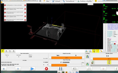

Mara2000
Příspěvky: 117
Registrován: 22. 5. 2012, 9:29
27. 7. 2020, 6:51
Tak chyba odstraněna, měj jsem na mesa opravdu aktivní vstup pro XYZ limits

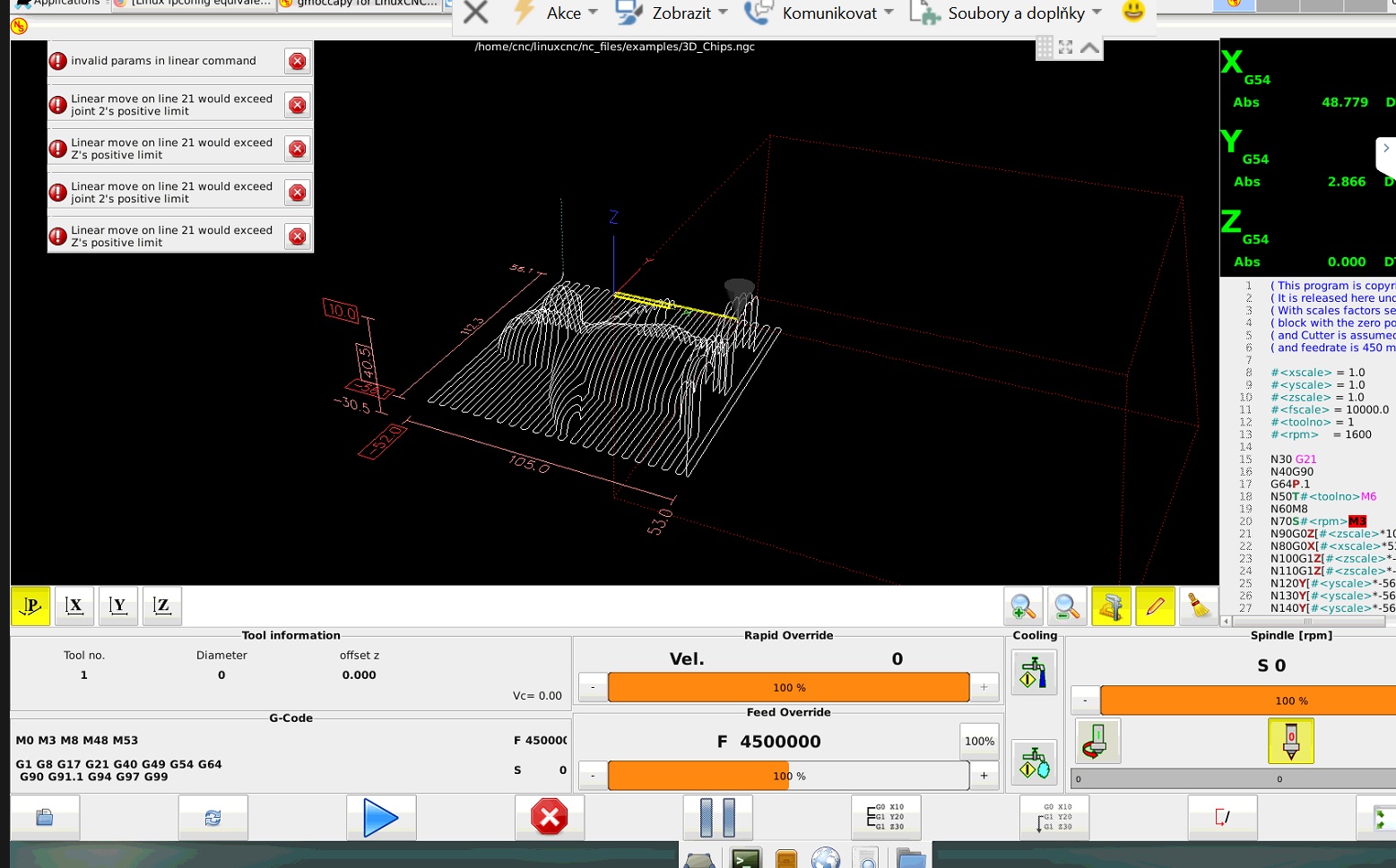

Nyní je tam tahle hláška při pokusu o spuštění frézování, je to záležitost SW nastavení nebo opět Hw signálová chyba?
Díky.
Příspěvky: 23414
27. 7. 2020, 6:53
mas tam softwarove limity stroje a ten program se do nich nevejde
jak nulujes osy?
Mara2000
Příspěvky: 117
27. 7. 2020, 2:14
robokop píše: 27. 7. 2020, 6:53 mas tam softwarove limity stroje a ten program se do nich nevejde
jak nulujes osy?
Abych se přiznal tak mám zatím vše jen pozapojované na stole, do stroje to půjde až vše bude korektně fungovat a hlavně se prokoušu Hal souborem , nyní mě mašina funguje na mach3 a nemůžu ji rozhodit dokud nebudu mít jistotu že za 1 den to rozchodím do použitelného stavu na LinuxCNC.
Tahle hláška se objevuje v čisté instalaci LinuxCNC se spuštěným Gmoccapy - , zatim jsem nikde nic nenastavoval kromě mesa karty samotné v pncconf.
Nyní je to ve stavu že funguje korektně jogování , je zajímavé že pokud ročně odjedu do nějaké pozice a zmáčku Home nebo i jen home X pro samotnou osu tak se vůbec nic nestane ( motory se netočí a na souřadnicích naskočí 0.00 . Nemělo by se to naopak za otáčení motorů postupně vrátil na 0.00 ?
Při spuštení frézování to tedy dá tohle hlášku. Ty sw limity stroje nastavím v Hal?
