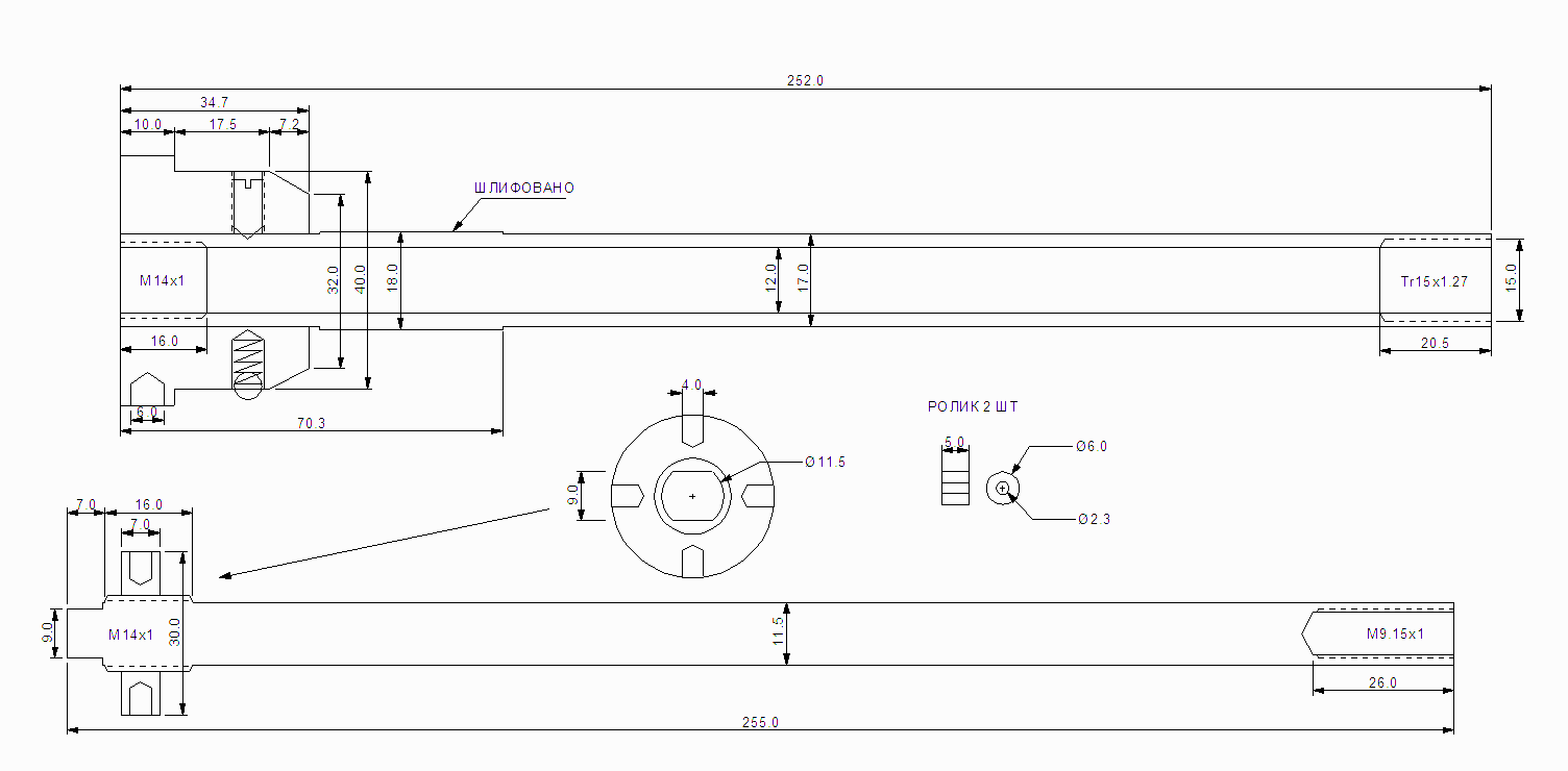

Dakujem moc. Dlhy upinak uz mam. je to ten s gumou.... aj vlozku do neho. Co sa tyka tej delicky asi to bude len dlzkova modifikacia. Na ruskom fore je takyto výkres pre dlhý upinák/ uz som to niekde aj tu na fore videl/. Moja poredstava je ze vyrobim skratenu verziu. Zavity budu rovnake. S týymi mam najvacsii mproblem, v mojich podmienkach ich neviem vyrobit. Rucne kolecko zpredu narazim a zaistim cervikom. Original rozmery- dlzka, prípadne nejaké detaily oidlisné od vtahovaka pre vreteno by boli super. Bohuzial som vykres toho delickoveho dielu, alebo delicku v rozsype nikde nenasiel.

Mohu se zeptat jak ten systém z řehtačkou funguje nebo vypadá? Mám dvě upínací tyče s gumou a zatím mám pocit, že moc nedrží - uvažuju aspoň vyměnit O-kroužek, ale pokud starší verze před zlepšovacím návrhem funguje lépe, možná by stálo za to to zkusit předělat (nebo sehnat).jmj píše: ↑19. 6. 2020, 3:50 Tam totiž došlo během výroby MNky ke změně, zlepšovacímu návrhu, kde zavedli aretaci O-kroužkem. Tento systém je zcela nefunkční, protože guma pruží a postupně uvolňuje pevnost upnutí, pokud pracujete výměnou obrobků za chodu stroje. Starý systém s řehtačkou tuto vadu nemá. Vyrobitelné to je dost těžko. Proto přešli na tu gumu.

tohle spíš najdeš na RM10 tedy revolveru, u klasické verze jako je MN80 mě napadá snad jen jedna operace kdy bys to využil to pákové upínání za schodu strojeVojtech píše: ↑24. 7. 2020, 9:21Mohu se zeptat jak ten systém z řehtačkou funguje nebo vypadá? Mám dvě upínací tyče s gumou a zatím mám pocit, že moc nedrží - uvažuju aspoň vyměnit O-kroužek, ale pokud starší verze před zlepšovacím návrhem funguje lépe, možná by stálo za to to zkusit předělat (nebo sehnat).jmj píše: ↑19. 6. 2020, 3:50 Tam totiž došlo během výroby MNky ke změně, zlepšovacímu návrhu, kde zavedli aretaci O-kroužkem. Tento systém je zcela nefunkční, protože guma pruží a postupně uvolňuje pevnost upnutí, pokud pracujete výměnou obrobků za chodu stroje. Starý systém s řehtačkou tuto vadu nemá. Vyrobitelné to je dost těžko. Proto přešli na tu gumu.

Ahoj.Já používám také tyč s gumou a dle mého názoru drží dobře - závit se nepovoluje. Pravdou je, že jsem dal nový "o,, kroužek o průměru gumy 5mm a musím to mít namazané a přesto když nechám kleštinové upínání složené do druhého dne, tak už ho rukou nepovolím - musím nejdřív zahýbat pákou a pak to teprve jde. Ale jak píše přede mnou p.Tumlík tak za chodu nevím jak to použít a ani jsem se to zatím nedozvěděl a ani nezkoušel. Jinak pokud by jsi chtěl upínání předělat na ten starší typ, tak výkresy součástí by měly být zde na foru (dával je sem p.Francotirador a měly by být zde - Navody ke strojum, dokumentace). A ještě jedna poznámka - musí to být dobře složené tj. včetně válečků. Zatím Ahoj

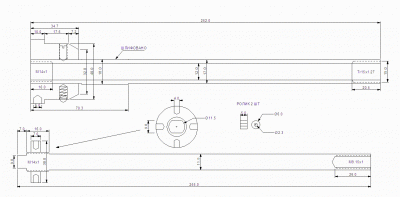

Po velkých peripetiích s počítačem mi přítel s obrázky pomohl, takže tři obrázky řehtačky - klíč je zřejmě shodný s tím ruským výkresem. Rýhované pouzdro je zřejmě kalené, aby si 4mm kulička nevyběhala cestu přes vrcholky.Pokud byste se pokusili o výrobu, jsou rýhy vlastně díry (36) o prům. 4 mm na roztečné kružnici 37,2 do hloubky 20 mm. Dalo by se vrtat 36 x prům. 2 a pak převrtávat na prům. 4 ob jednu díru do plného. To je moje představa o případné výrobě. Současně jsem do obrázku dal i válečky, aby bylo jasné, jak se vkládají. Válečky se netočí, jen odvalují pohyb rychloupínací páky na hlavici klíče.
Právě jsem na jedno nastavení dělal přes 2 tisíce kusů vyměňovaných za běhu stroje bez jediné korekce nastavení. "Guma" strpěla maximálně 3 kusy a povolovala.
Tady je slíbený nákres kleštinového klíče pro děličku. Malý průměr závitu je u jednoho měřeného 13,8, u druhého 14,0 mm, takže tam na přesnosti asi moc nezáleží. Oba fungují.

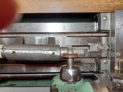

Zdravim,
obraciam sa na fórum s prosbou. Pri výmene ložísk na motore som si nevšimol, že remenica je zaaretovaná na hriadeli červíkom a podarilo sa mi sťahovákom vylomiť dva kúsky z remenice. Neostala náhodou niekomu táto remenica po výmene motora za silnejší alebo pri osadeni frekvenčným meničom a bol by ju ochotný predať?
druhá prosba je ohľadne pákového koníka. Kulisa ktoru sa ovláda pinola je na mojom koníku buď zváraná alebo celá samo-domo a pinola má v niektorých miestach ťažký chod, hoci sama o sebe sa pohybuje v koníku bez odporu. Myslím že kinematika nie je dobrá. Bol by niekto z vás ochotný omerať mi rozstupy dier na kulise?
vopred ďakujem

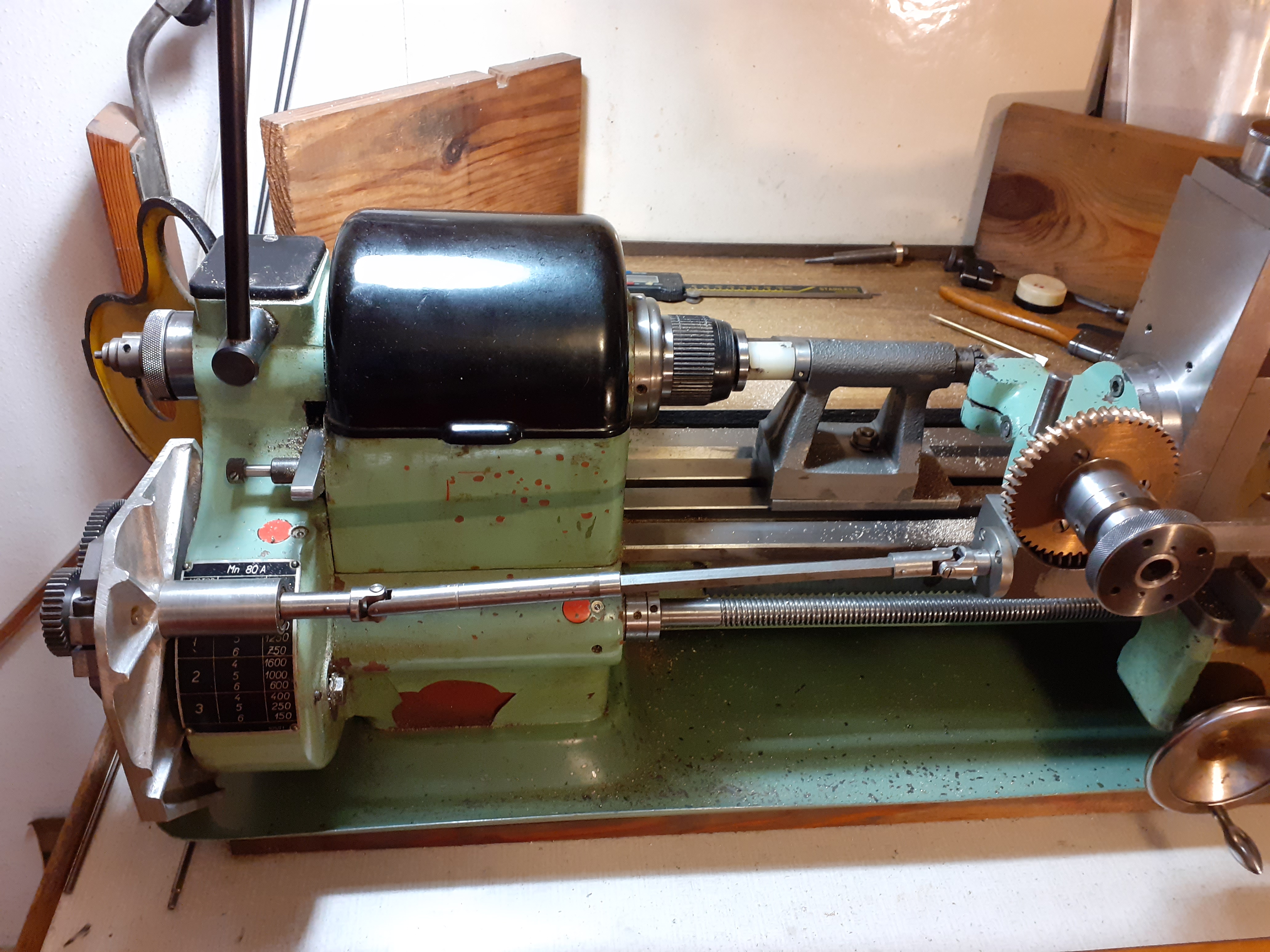

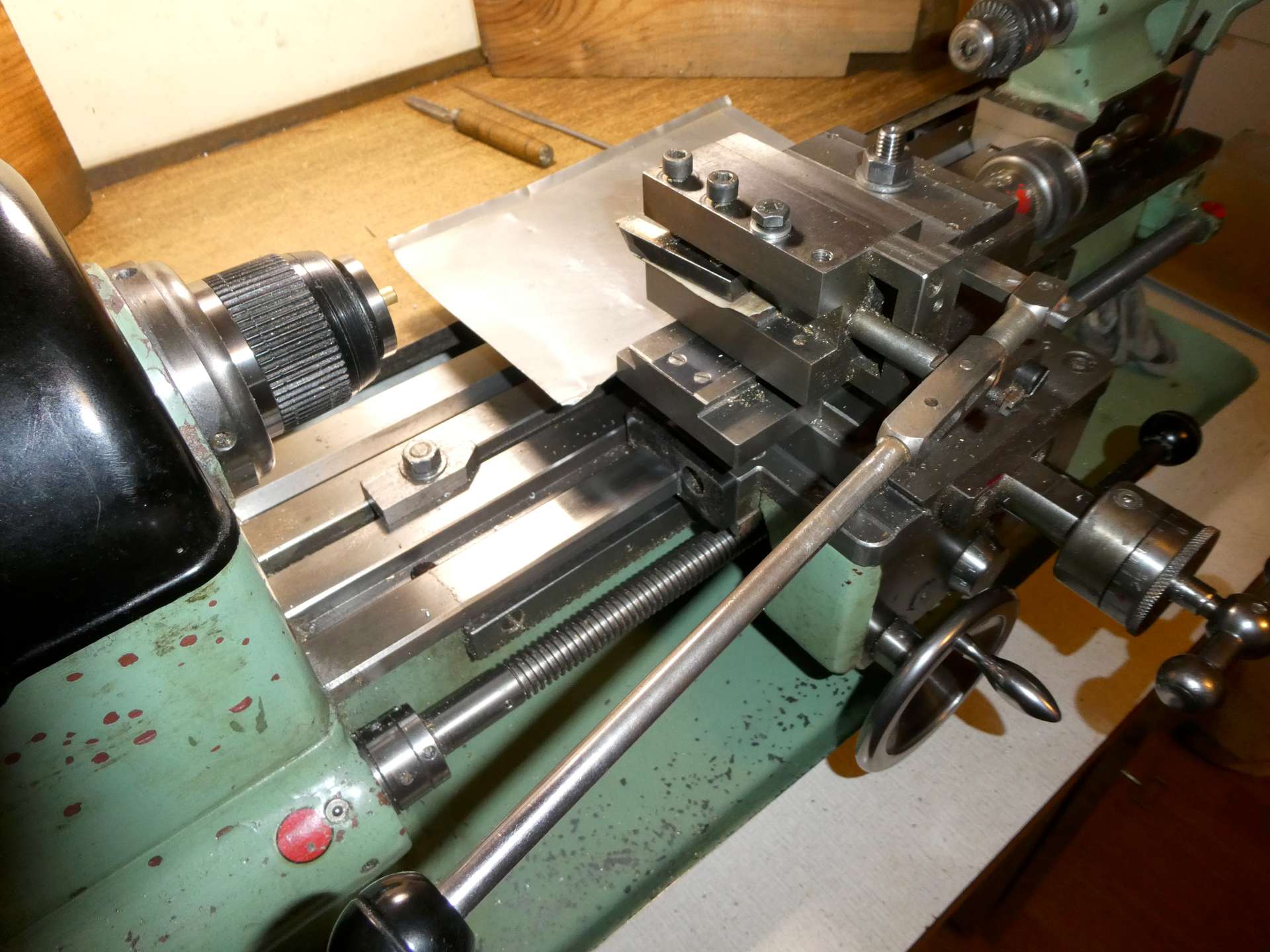

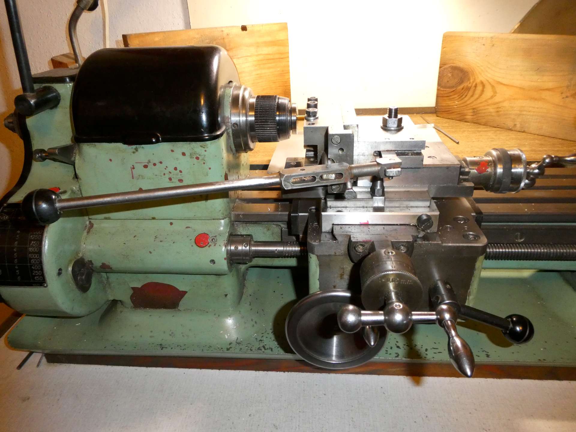

no vždyť ono asi bude, tračí přece jen do té hlavu šroubu udělat díru z druhé strany
dobrej nápad s tím šroubem
Ono to asi aj priechodzie (teleskopické) bude, napevno by to nebolo ono. Je to pekné, a zaujímavé, odvalovka na sústruhu- palec hore. Akurát ten kardan aby bol homokinetický by mal mať kríže natočené presne proti sebe, no pri malom zalomení by to nemalo vadiť.
