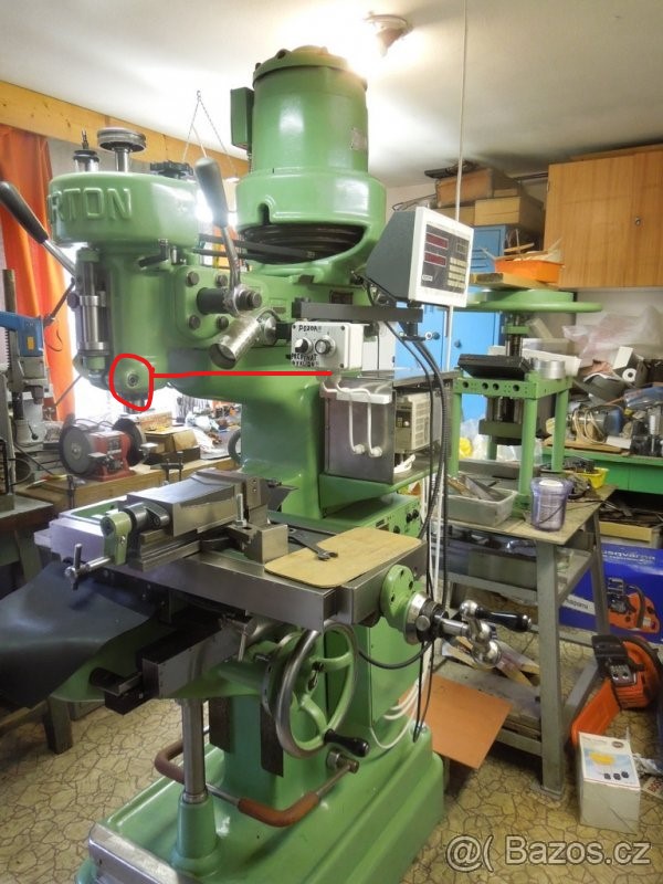

Měl jsem cestu kolem toho Gortona 8D, tak jsem se domluvil na prohlídce. Pěkná opravená mašinka, ale házivost na vřeteni cca. 6-7 setin. Na to, že bylo kompletně přeložiskováno a repasováno podivné. Nechce se mi věřit, že pán tu mašinu takto detailně předělal by toto přehlédl.
Jevilo se mi to tak, že by mohlo pomoci dotažení usazení spodního ložiska vřetene - viz. obrázek. Ale bohužel jak tady již výše někdo upozorňoval - problém mašiny z imperiálního světa. Imperiální impusy sebou nevozím, domácí je taky nikde nenašli, takže zatím žádný posun. Nemám takovou zkušenost, abych poznal, zdali je to jen otázka seřízení vřetene nebo systémový problém cele sestavy vřeteno-ložiska-usazení do konzoly.
Když bude povolená pinola (svěračivanskyt píše: ↑22. 6. 2020, 2:34 Měl jsem cestu kolem toho Gortona 8D, tak jsem se domluvil na prohlídce. Pěkná opravená mašinka, ale házivost na vřeteni cca. 6-7 setin. Na to, že bylo kompletně přeložiskováno a repasováno podivné. Nechce se mi věřit, že pán tu mašinu takto detailně předělal by toto přehlédl.
6 stovek je na první pohled podezřelé - pokud jsi měřil přímo na dutině a je čistá, a i tak šmajdá, tak je to buď po ráně a nebo nějaký problém s ložiskem (ky).
