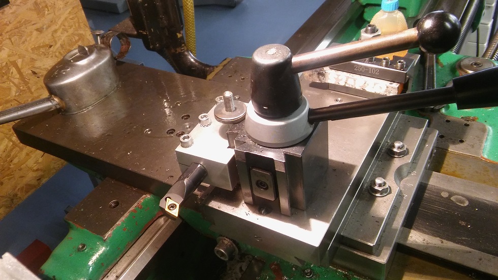

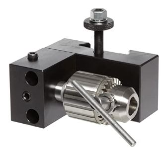

Prodavaji se prakticke drzaky vrtackovych sklicidel pro rychloupinak (QCTP):
QCTP vrtackove sklicidlo.jpg (19.17 KiB) Zobrazeno 4688 x
QCTP vrtackove sklicidlo2.jpg (16.53 KiB) Zobrazeno 4688 x

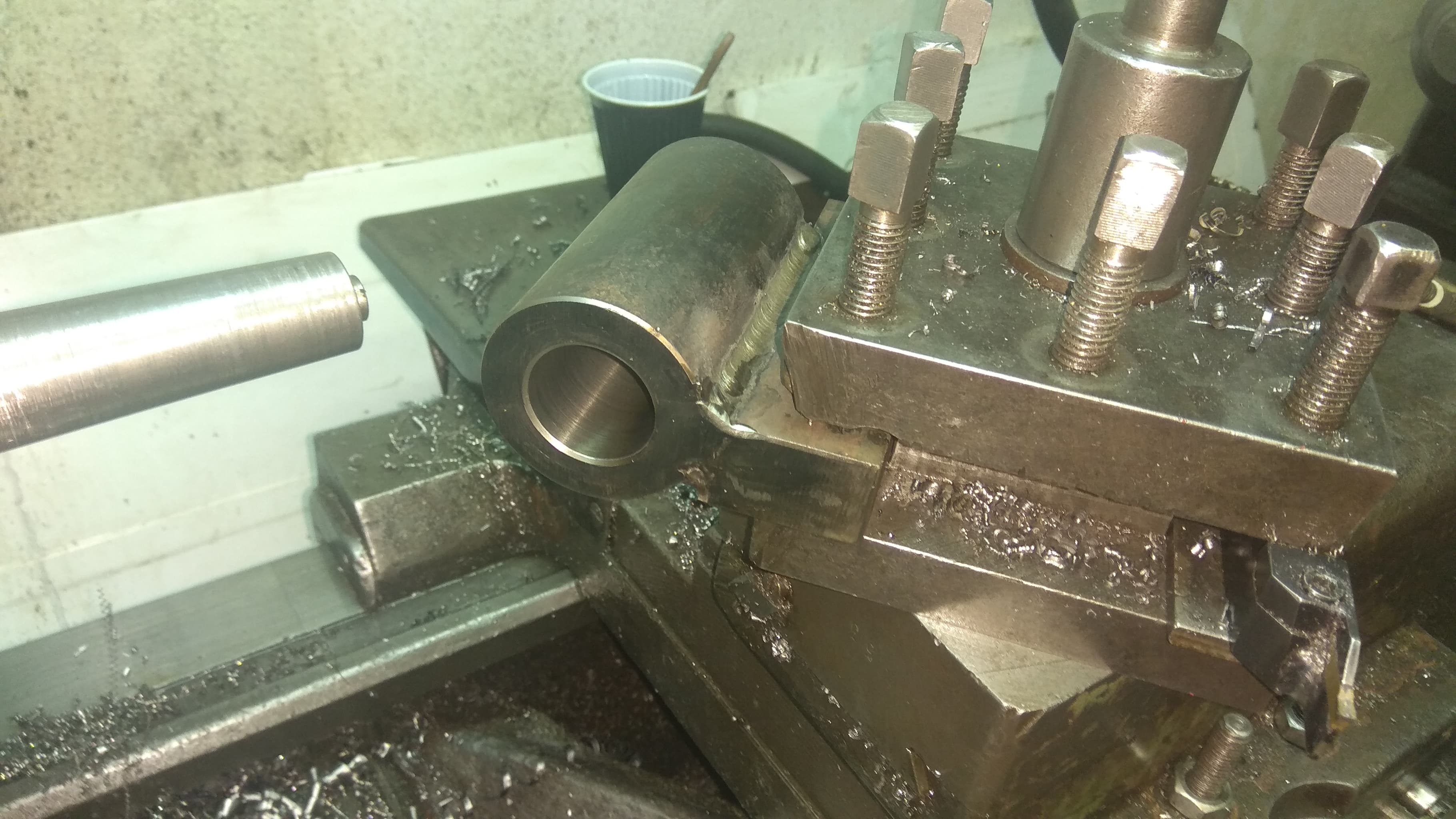

Vetsi a delsi vrtaky upinam radeji do drzaku valcovych nozu pomocii jeho sverneho spojeni, je to pak tuzsi: .
Chce to ale dusledne dodrzovat souosost vrtaku a nejlip zamknout pricny suport!

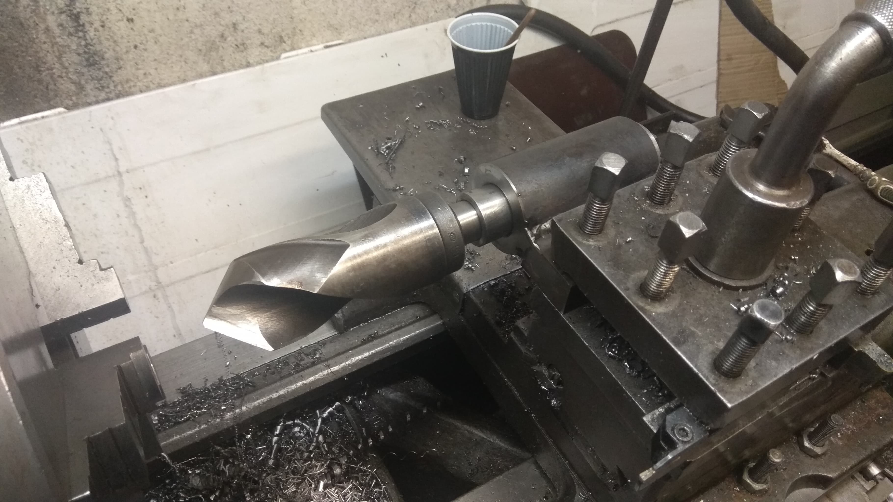

Příspěvky: 3689
23. 6. 2020, 9:26
xener píše: 23. 6. 2020, 9:19 v seriovej vyrobe sa pred 30 rokmi nepouzival pakovy konik ?
Pákovým koníkem "zatlačíš" tak 10 vrták. U 40 už docela funíš i přes šroub koníka. Na 60 se už do toho "kolečka" na koníku strkala trubka a rval jsi to přes ní.
Ten vrták v nožové hlavě byla veliká úleva. Někdy se přišroubovala kostka s morse dutinou přímo na desku příčného suportu.

Příspěvky: 5516
23. 6. 2020, 10:21
Ano je to pravda, Stachanovec a vrták v nožovce to patří dohromady. Taky uvažuju o vyzkoušení i když u soustruhu bez rychloposuvu při čistění díry nevím. Víc se mi libí nástavec na navrtávak, všichni víme jaký oser to je fur přehazovat. Foto říká myslím všechno. Kvalita mizerná je to snapnutý z videa.
