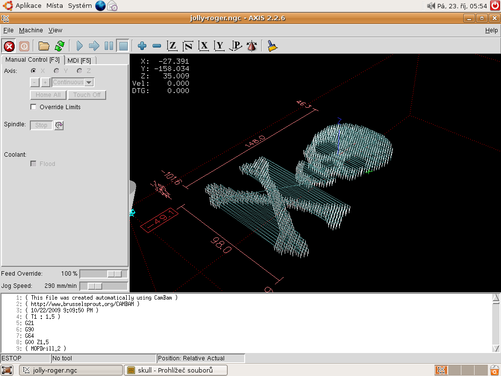

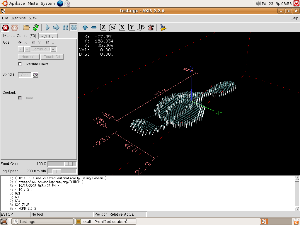

Tak upravil jsem desetinná místa, tečky, doplnil parametr S a žádná změna. Když ale G81 přepíšu na G00 a doplním další řádek s G81 Z-3.00 tak už to funguje. Nicméně bych raději aby to fungovalo hned bez úprav. Obrobek v Camu umístím do správných souřadnic, ale jakmile dám generovat Gcod tak mi to hodí nulový bod najednou na střed obrobku a od toho vznikhnou ty dráhy v -X a -Y.
Už ti chodí děrování v CamBamu ? Já v tom nevidím žádný problém. EMC oba programy načte a i v pořádku vrtá - právě odzkoušeno viz. obrázky.
EMC je skoro jedno kolik má program desetiných míst, ani nepotřebuje tečky.
Nastavení počtu desetiných míst je v CAMBAM ve stromu Machining- Number Format- 0.#### #=počet míst v programu
CamBam je především vytvořený pro EMC2 a Mach, takže tam problém není. Jediná věc je, že CNCsimulátor používá trochu jiný kÓd, tak není vhodný pro spolupráci s CamBam.
