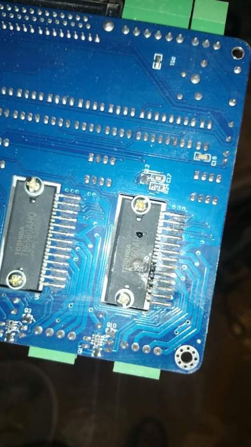

Zdravim. Zohnal som si popisovaci laser 2.5w
Doska je makerbase mks dlc v2
Ovlada sa to cez laser grbl.
Funguje vsetko uz akurat y os na gravirovani straca kroky. Driver som dal najsilnejsi co som mal doma do tej dosky a je nastaveny na prud co zvlada ale pri paralelnom zapojeni motorov to je podla mna aj tak malo. Idea je to dat na samostatne drivery.
Ma to slabucke motory a este aj y1 a y2 to ma na jednom driveri asi paralelne. Ma to dosku na 3 drivery ale nenasiel som moznost alebo svitch nejak rozumne klonovat y os do z osy. Vidim to tak ze bud by som skrabol cesty na Z os a natvrdo klonoval step dir z y osy. Alebo mozno nejako softverovo priamo v zdrojaku co nahram to klonovat? Tu tapam.
Moja otazka, da sa to nejako rozumne spravit?

Dva motory na jednom driveru nefunguji
Tedy nejsou spolehlive protoze nefunguji vyspele funkce driveru k potlaceni rezonanci takze nepouzivat.
Rozdel step/dir na dva drivery se samostatnymi motory. To ti bude fungovat

Robokop. Zle som to asi napisal.
Ano to viem a pisal som ze to prave chcem zrusit to paralelne zapojenie motorov. Tak to je zapojene po kupe. (Je to Čína) preto som dal otazku ci to ide nejak rozumne prepojit signal driver y os na driver z os aby boli motory na samostatnich driveroch.
Zatial co som to pozeral a nasiel ,tak jedine co asy budem musiet spravit je natvrdo prerusit na plosaku cestu do Zka a klonovat Yos len prepojkou na plosaku. Tomu som sa chcel vyhnut tomu skrabaniu cesty.
Napadlo ma ze na driveri vypajkujem nozicku step a nozicku dir a prepojim to vonkajskom. Ale toto riesenie vyzaduje mat zalozny driver upraveny.

Možností je podle mě několik.
Například:
- Říznout 2 cesty a propojit 2 osy, jako jsi zmiňoval. Bylo by to asi nejmíň práce, za 10 minut může být hotovo. Ta deska není žádný zázrak, abys ji musel nějak šíleně šetřit.
- Použít místo té desky nějaké otevřené řešení. Tedy Arduino a na něho nacvakávací CNC shield. Tak třeba provozuju laser já. Dohromady to pořídíš za nějakých 5-6 USD.
- Dodělat mezi desku a drivery nějaké mezikusy, kde ty signály rozpojíš a vyvedeš.
- Upravit software GRBL tak, aby generoval stejné průběhy na 2x2 pinech. Ten SW je psaný docela pěkně přehledně, tak by to asi bylo celkem snadné (pokud trochu programuješ).

tak som to nakoniec spravil tak ze som na driveri preletoval step dir a pripojil na konektor od Y osy
skrabat plosak som nechcel nakolko neviem ci nieje v mediźivrstve alebo kdekolvek nieco (i ked cinan asi nema medzivrstvu)

myslim ze si to nedaval tak ako som pisal. treba vyhodit ten driver co tam mas a na tie externe piny pre os Y napojit paralelne 2 externe drivery.
to co tam mas teraz je pre mna trosku nejasne, kam tie 2 pary vedu
Xener,
tie dva kabe su v porte Y berem pin DIR a STEP
3 driver je v Z pozicii ale na driveri som vyletoval pin DIR STEP a napojil do pozicie Y dir Y step cize neberie piny Z ale Y ,
podla oznacenia
17-HS4023 12V 0,7A 14N,cm 1,8°
su slabe, a hreju sa po case, mam nastavene na 0,8A
nieje tam nic co by drelo ide to lahucko ale aj tak to beha na hranici, preto pisem zalostne malo.

Dakujem pani. Ano grbl ma moznost od 1.1 hore aj viac osi aj kadejake veci. Klasik shield ma na to jumpre. Ale tato doska v laseri nema nic. Je to klasika jednoucelka od cinana za ucelom kup nadavaj prerob.
Nechcel som to riesit nejako skrabanim a rezanim. A taktiez davat nieco navyse. Nakoniec sa to ukazalo vcelku jednoduche upravit driver a je to ok. Funguje a je spolahlivejsi ako v zaklade.
