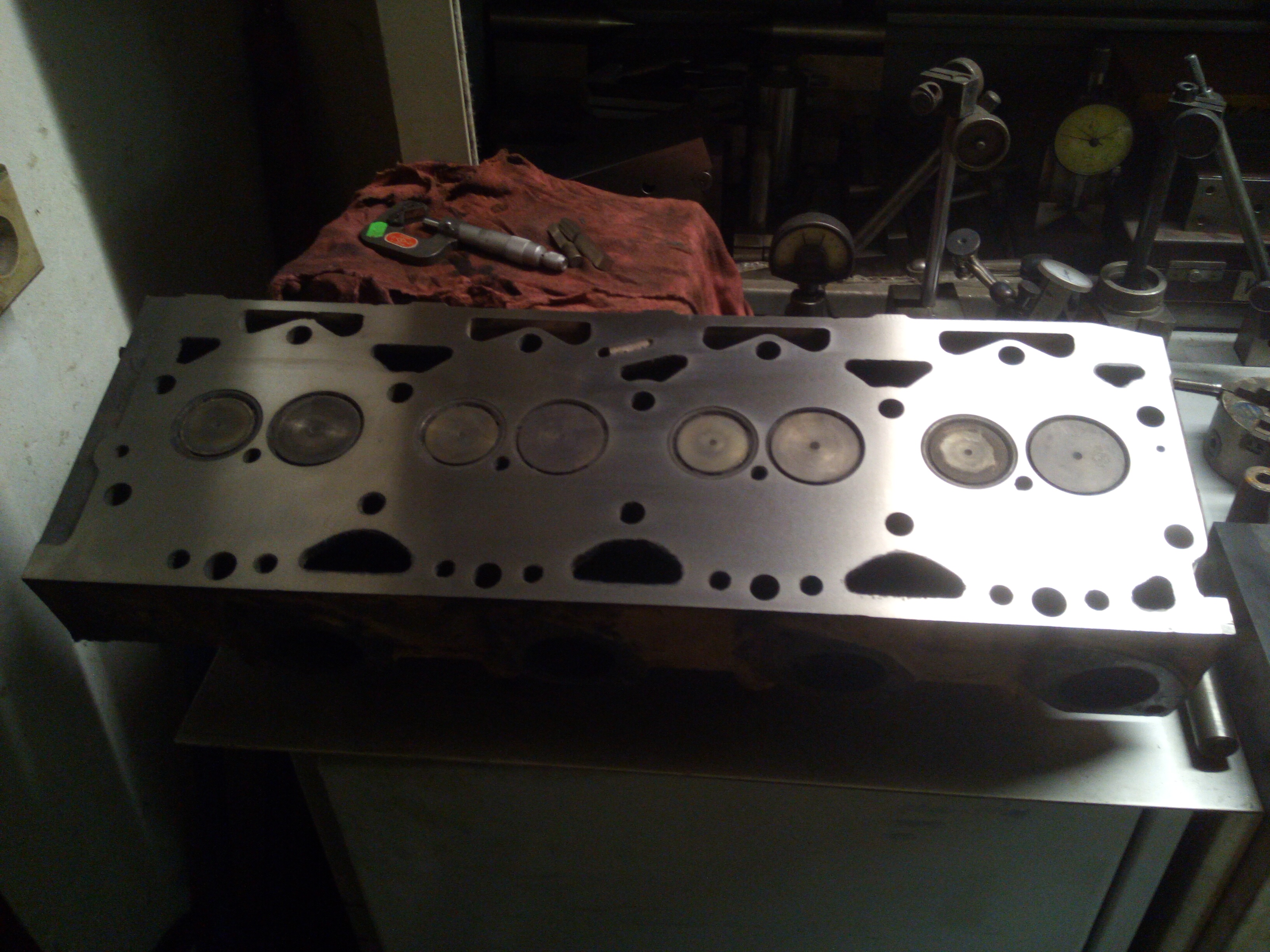

Tak si dávám dohromady druhej motor v LKT. Vešlo se to na mou brusku, přejíždělo to o centimetr :)

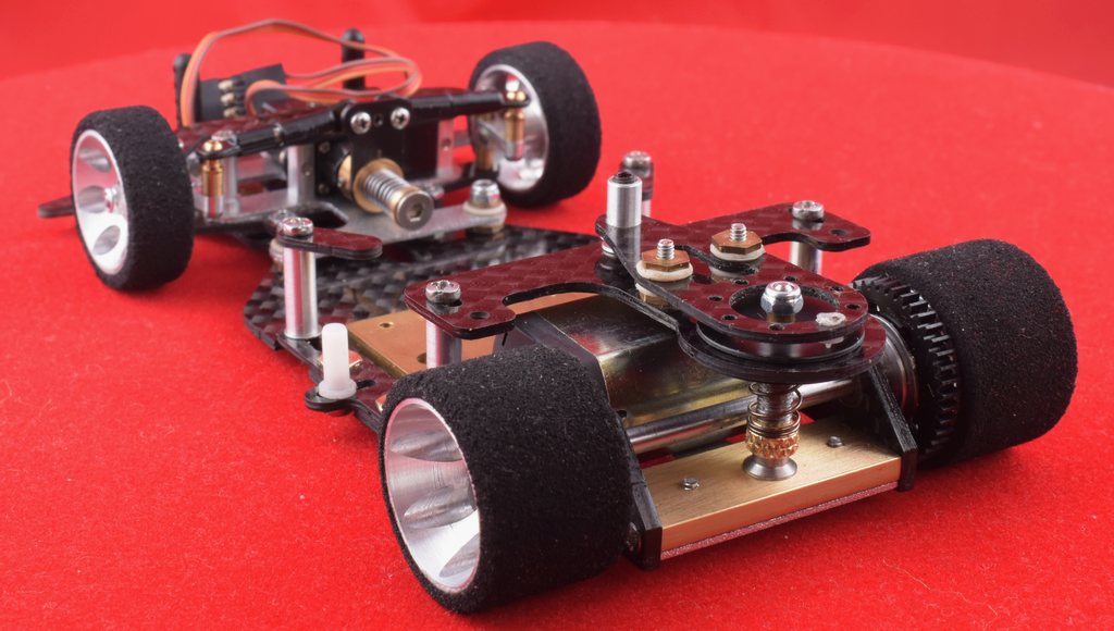

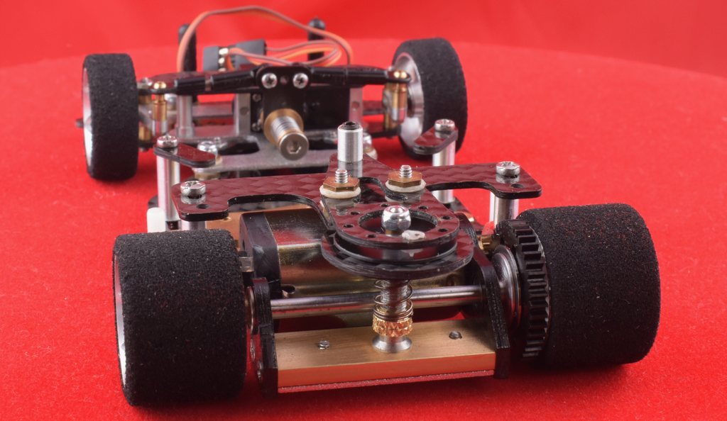

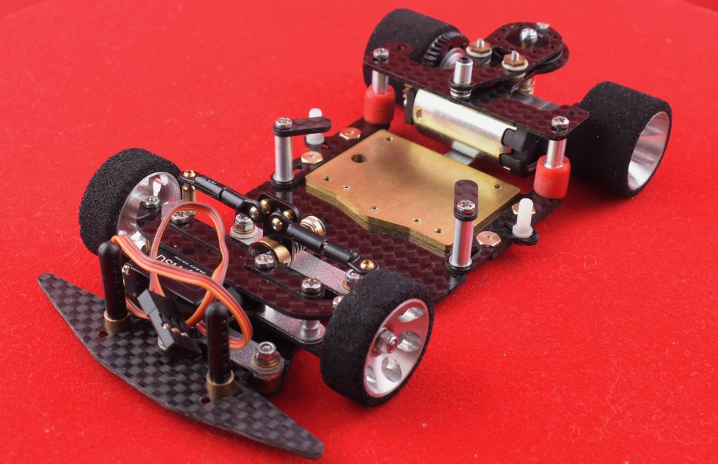

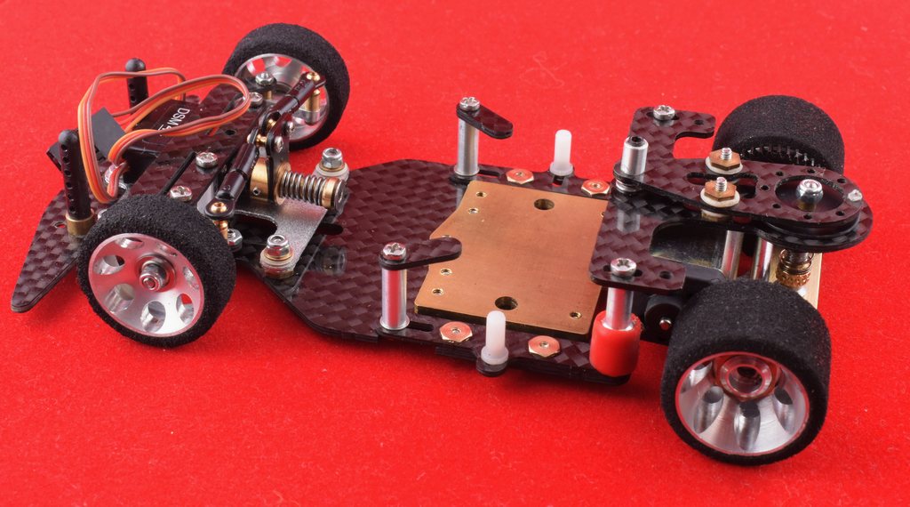

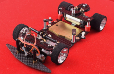

Jeden RC mini podvozek na zakázku z carbonu. Měřítko 1/28.

a s takovejma prckama se ještě jezdí nějakej šampionát? Jsem myslel že jen originál Kyosho

Ještě dva roky zpět byl speciál mistrák na koberci, dnes se bohužel jezdí obecně s modely těhlech měřítek velmi málo a jak píšeš jde hlavně o Kyosho plasťáky. Nicméně pravidla původních Kyosho akcí už dnes dovolují v řadě kategorií libovolný podvozky, protože původní Kyosho poněkud usnulo ve vývoji a začali jim silně konkurovat různý konverze ponejvíce z 3D tisku a v posledních dvou letech taky byly "objeveny" pro tuhle kategorii mosazný dílce šasi pro extra nízký těžiště (pro zajímavost první mosazný plotny jsem aplikoval v konstrukci podvozku 1/24 už někdy v roce 2012 - dnes jsou těžký kovový prvky už velmi běžný i v jiných kategoriích)
Tenhle model by teoreticky mohl jít do cupu s mini-z za předpokladu adaptace na předepsaný gumový pneu, což mám navržený, ale není zatím moc ekonomickej důvod to dál řešit. Tenhle model je stavěnej pro zahraničního zákazníka, co už má několik mých aut v carbonu a tipuju, že s tím ani moc nejezdí, spíš to má ve vitrínce. :)
Jinak ježdění s tímhle autem na koberci je o něčem zcela jiným než "klouzání a driftování" s mini-z a gumovejma pneu na Kyosho dráze (naladění těch modelů není vůbec jednoduchý), je to prvotřídní zábava, protože i relativně nenaladěný auto je na ovládání velmi příjemný a "jezdivý". https://www.youtube.com/watch?v=DY99uRooxrE
Jinak modelů v tomhle měřítku je ve světě co do typů poměrně dost, nejen Kyosho. Jsou v týhle velikosti dokonce i 4WD podvozky, ale to je klasická lisoplastikařina, v malý serii nebo kusově nevyrobitelný.

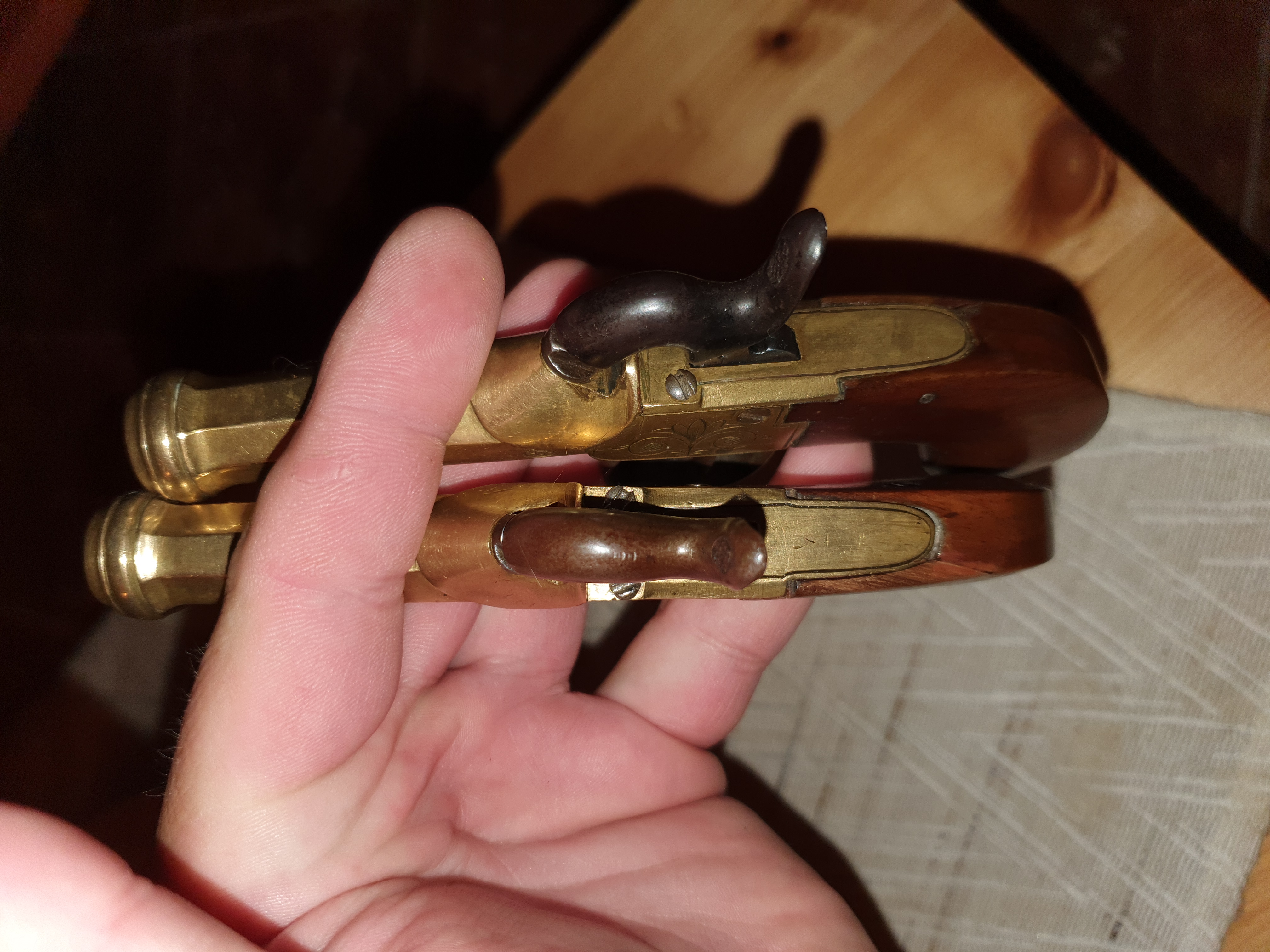

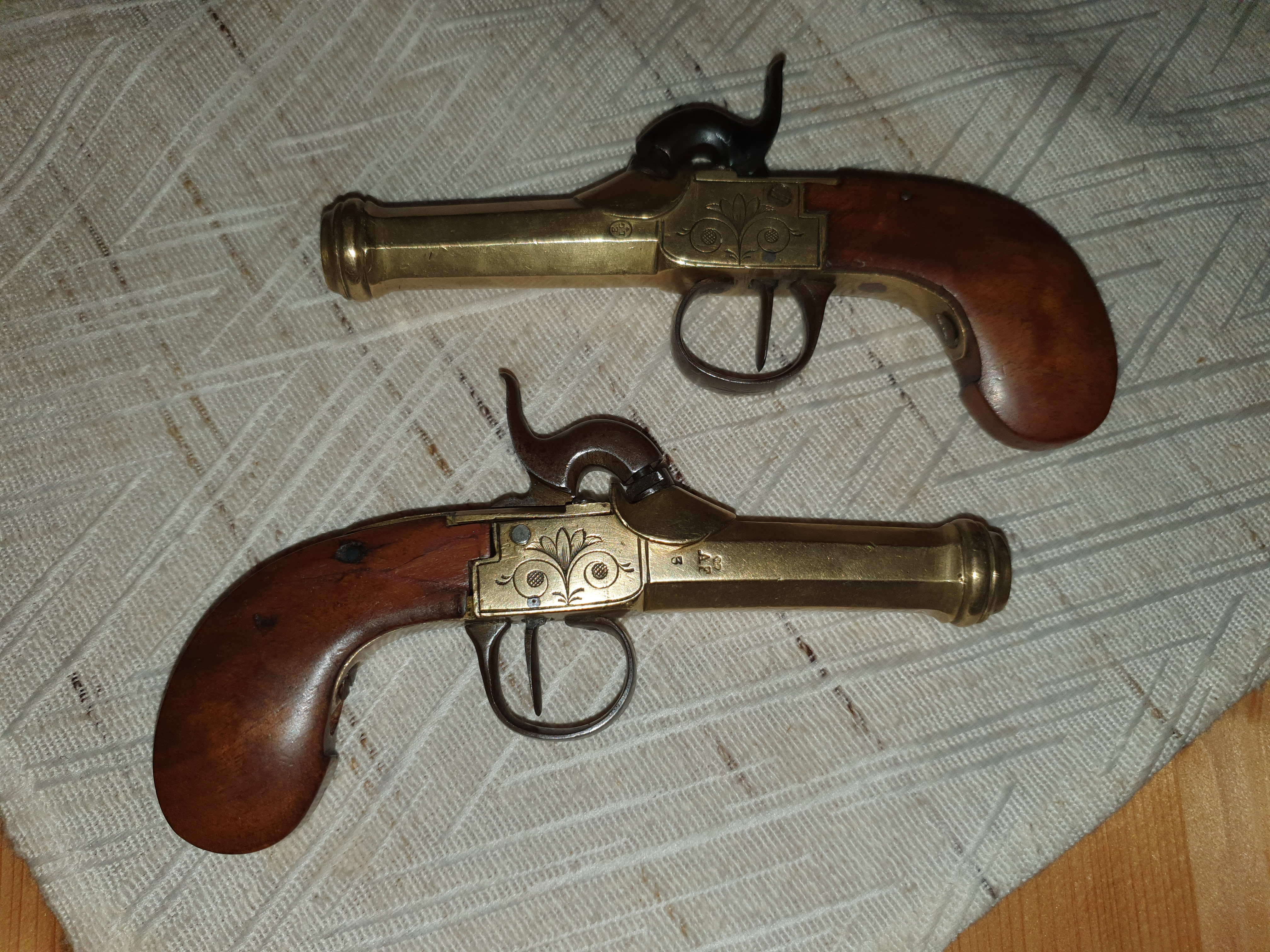

ahoj, taky prispeju, co jsem vcera dodelal. Koupeno na acku, krabice trosek, ulomeny kohout, ulomene hlavni pero, u druhe chybelo, drevo polamane, chybejici kousky, koroze, srouby v haji...

To je krása, no kolko to vyšlo, ak to neni tajomstvo?
