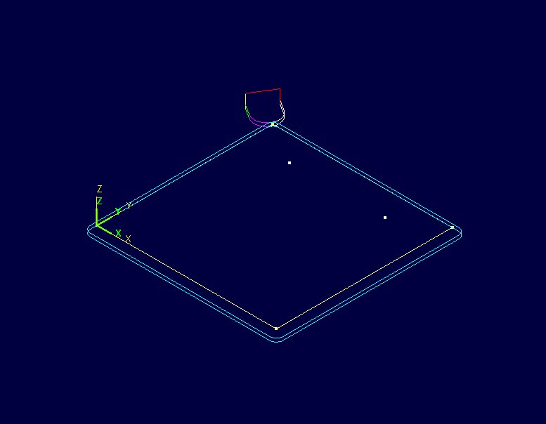

Vypada to na dobry soft pro nas bezne modelare ale nenasel jsem najezdy a vyjezdy? Prehledl jsem nekde neco? Tady na prilozenem obrazku je videt ze to tam je.snowi píše:Jo jo, jde. Já to dělám hned u všech.

Jestli myslíš ty spirály, a modré přímé čáry směrem ke spodním vrstvám,tak to vypadá na vrtání, kdyžtak pošli zdroj obrázku.
frézování děr - modrá spirála
vrtání - modrá linka
fréza přímý směr- modrá
fréza oblouk - zelená
nájezdy a přejezdy jsou vidět až v placené verzi CamBam+, nastavit se dají, ale i ve free verzi.

"nastavit se dají, ale i ve free verzi." poradis kde? Diky.snowi píše:Jestli myslíš ty spirály, a modré přímé čáry směrem ke spodním vrstvám,tak to vypadá na vrtání, kdyžtak pošli zdroj obrázku.

U jednotlivých MOPu se vždy zobrazuje červený křížek odkud se začíná frézovat.
Můžeš to změnit ve stromu příslušného MOPu v
různé-GCodeOrigin říká odkud- DrawingOrigin dle poč. tvaru ...
-GCodeOriginOffset přidává posunutí X,Y,Z
např. kapsování
GCodeOrigin - TOP LEFT začne v levém horním rohu
GCodeOriginOffset -1,-1,0 s posunutím X-1 Y-1 a Z0
to samé platí pro celý program ve stromu Machining- .......
Ještě jsem to neotestoval, tak pak dej vědět

tak to zkusam a nic, nevykresli najezdsnowi píše:U jednotlivých MOPu se vždy zobrazuje červený křížek odkud se začíná frézovat.

Snowi jak děláš ten 3D pohled ?
Já si marně lámu hlavu jak to zapnout !
ALT + leve tl. mysZdenek Valter píše:Snowi jak děláš ten 3D pohled ?

Hele chlapi mně to nefungujesnowi píše:JJ a ALT+ 2xklik Levá myš je zpět do 2D
Mě to funguje, jen musíš tou myší při stisknutí levého tlačítka popojet.

Ach zooAcemanLB píše:Mě to funguje, jen musíš tou myší při stisknutí levého tlačítka popojet.
Díky - takže držím-li ALT a Levé Tlako myši pak jejím pohybem natáčím pohled na objekt !!!
Už mi to funguje !
toto jsem mel na mysli.snowi píše:Vždyť já psal, že se zobrazují jen v plné verzi CamBam+
Určení odkud začít se dá i ve Free, ale čáry to nezoobrazuje.
Na co to potřebuješ? Vyhnou se upínkám?
