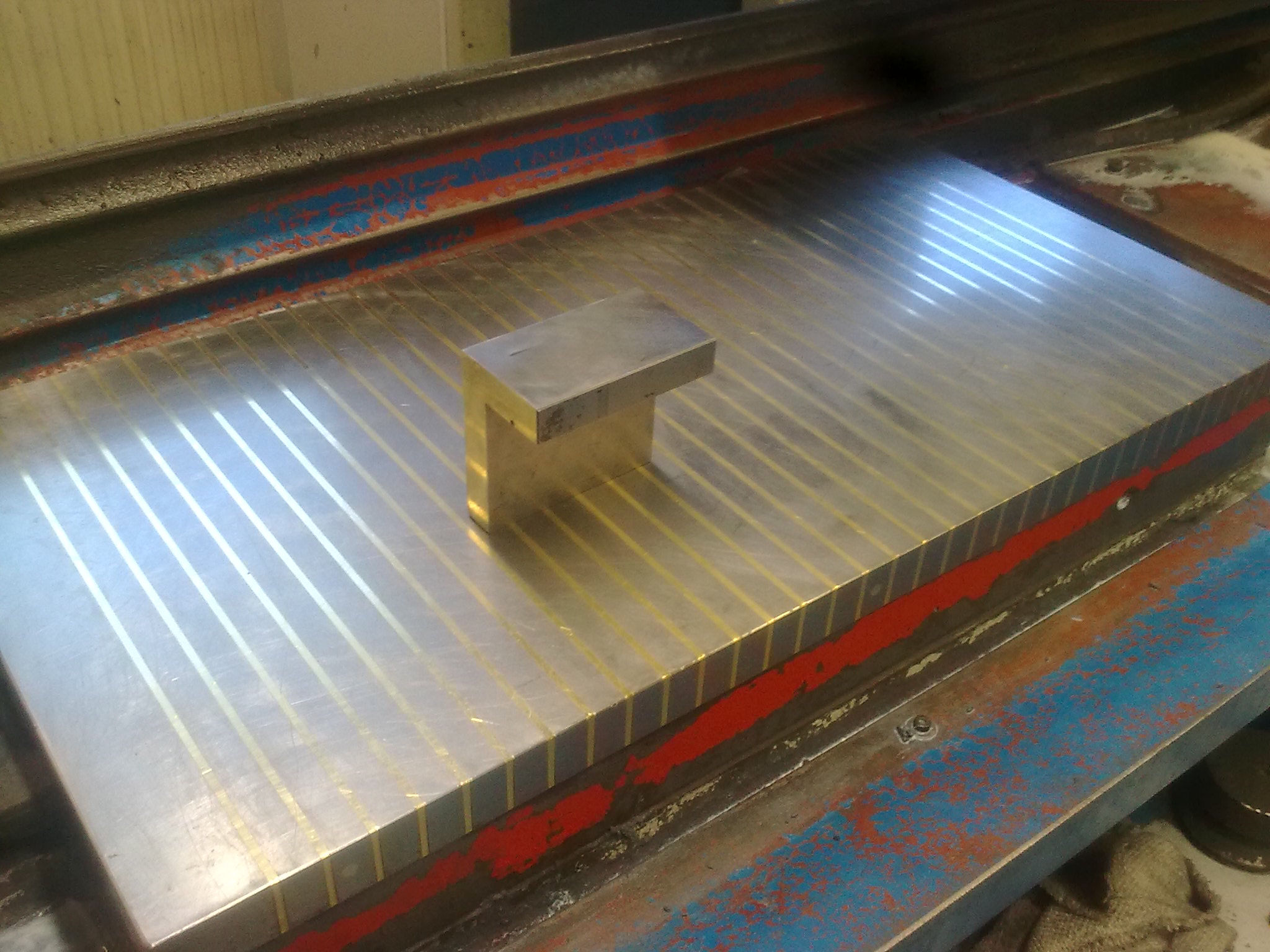

třeba někdo upotřebí malý magnet 150x150 nejen pod magnetku. Já si ho v září objednal jen tak do rezervy pro srandu- co mi přijde a spokojenost. Sice jsem si po měsíci od objednání vzpomněl, že mi něco chybí. Napsal jsem prodejci, že kurýr má na stránkách pořád zaseknutou Belgii pod sledovacím kodem. Během pár hodin omluva se slíbenou nápravou za ztracenou zásilku a do 3 dnů byl magnet doma.
Dřevěná, opásaná bednička z překližky, magnet chycený přímo upínkama skrze bednu...prostě ok.
Magnet neurazil zpracováním, samozřejmě jak ho zapřáhnu orovnám, ale prvotní povrch na obou stranách ujde.
První zkouška síly v porovnáním s rok starým německým SAV magnetem také s jemnými poly dopadla fajn. tenké plechy drží stejně. Test polů magnetickou folií taky fajn- Rozložení shodné s SAV. Těsnost obou polovin těla magnetu zaručuje šrouby stažený hliníkový plech cca 1,5mm tl - no stejně to bude u mne zatím valit na sucho tak těžko soudit jak to bude dlouhodobě odolávat emulzi, ale neviděl bych tam problém. V balíku Imbus, nehezké upínky a samozřejmě ten kus hliníku do L půjde pod ponk. Ale za mně celkově spokojenost. Jen dodám, že já kupoval za cca 1750kč s poštou zdarma. Ted' už je trochu dražší.
Jestli někdo ví o zajímavější nabídce za podobné peníze, pochlubte se...
