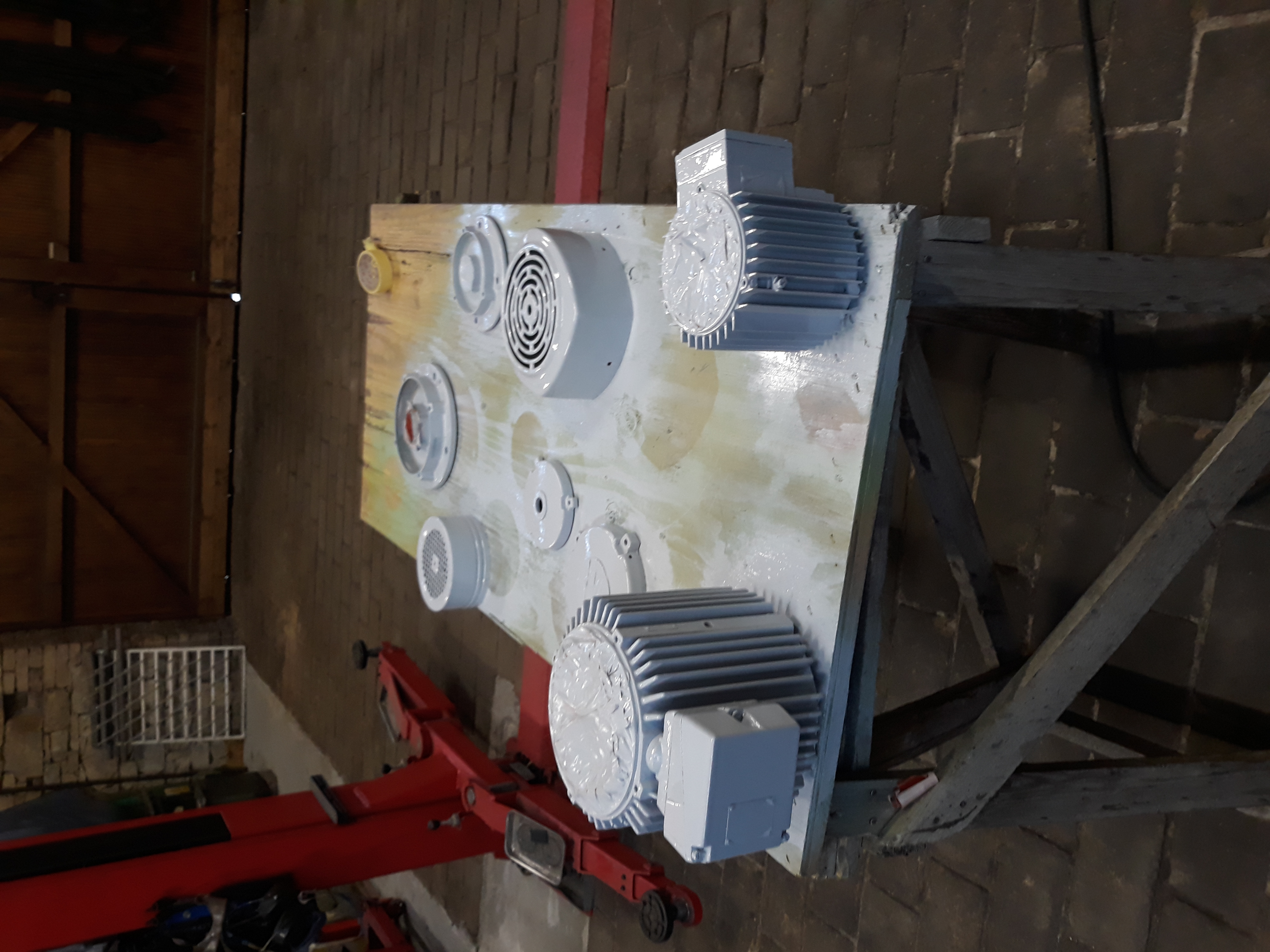

Trošku ožívím téma, tím že jsem se do toho před vánoci taky pustil :D :?

Krásne čo všetko si robil ?

Zatím to mám v této fázi ,takže jen to co vidíš. Pak nějaká ložiska v převodovce a silentbloky od motoru,ale to ještě nemám doskládané.
Nemám na to moc času

Pěkná práce, motor jako nový :D Originál ložiska by měly být C3, větší radiální vůle. Jednou jsem tam šoupl normální a nějak jsem to nemohl rozhýbat.

Tak zas kousek , motor a převodovka je tam :)
