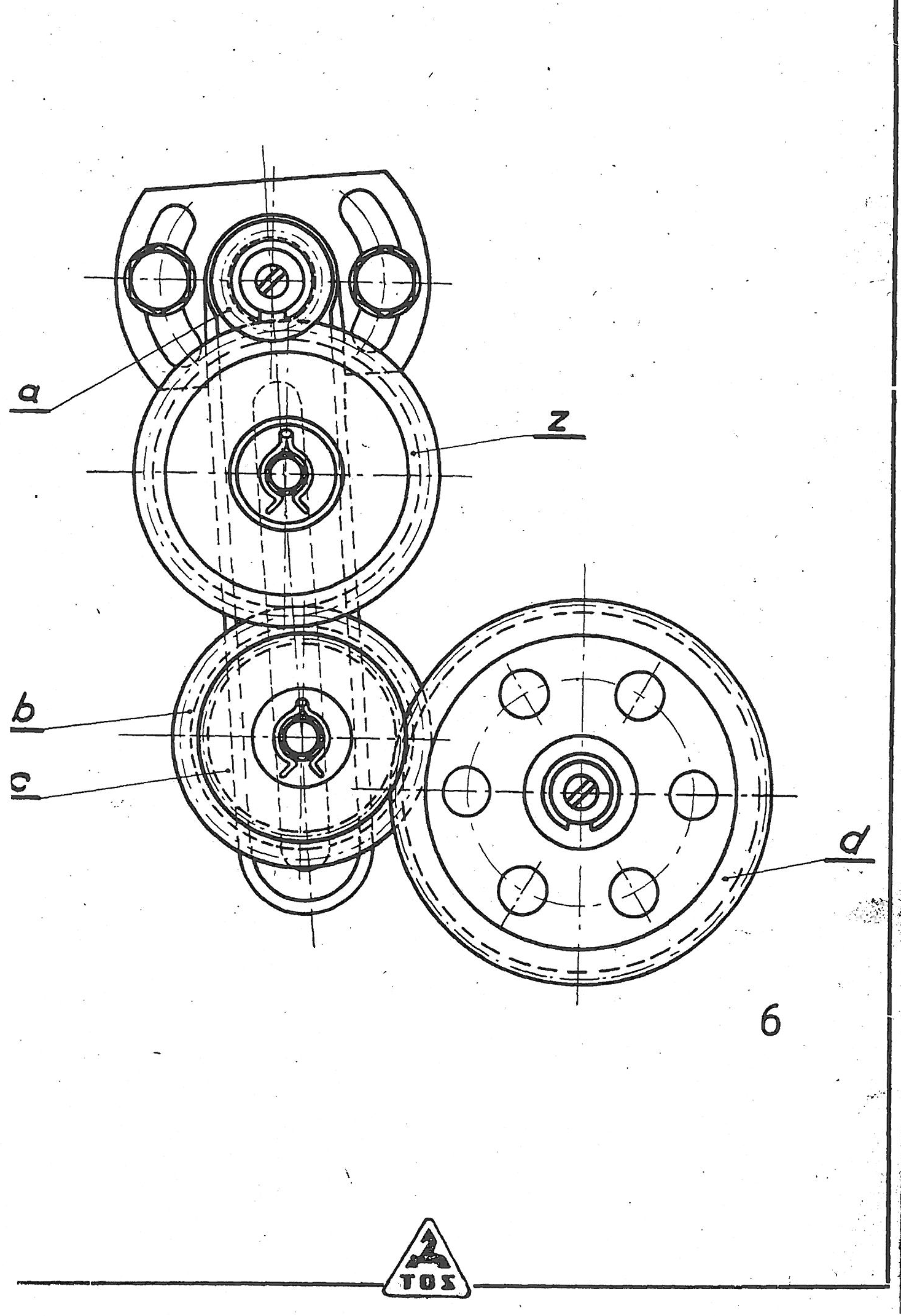

Ahoj,rád bych zkusil říznout závit na starém soustruhu.Má sice zachovalou tabulku s počtama zubů na kolech,ale podle popisu se mění kola na -vřeteníku,vložené kolo,vpředu,vzadu,na vodícím vřetenu což je 5 kol já vidím na boku pouze 4 mohl by mi to prosím někdo vysvětlit? Děkuji

Ahoj. Vcera jsem poprve rezal zavit G1/2 na trubce na soustruhu ISO5. Tumlik ma na neho navod na svych strankach. Tim chci rict, ze s tim nemam zkusenosti, o to vic me to zajima. V mem pripade jsem pouzil jedno kolo na vretenik, jedno kolo na vodici sroub a libovolnym kolem jsem je propojil. U tebe je vazne sloupec navic proti memu navodu a taky ho moc nechapu. Kdyz sestavis kola na vreteno, lyru a vodici sroub, dosahnou na sebe? Tim chci rict, neni to kolo predepsano jen jako propojka aby mel soustruznik snazsi praci a neresil jak velka propojka se vejde? U me to predepsano neni a v navodu stoji neco jak propojte libovolnym kolem ktere dosahne.

Ahoj,podle toho návodu na Tumlikovo jsem to zkoušel.Bohužel i když jsem dal kola podle tabulky stoupání nesedělo.Ten jednoduchý převod A,B,C jako máš ty udělat nemůžu,kola na vřeteníku a na vodícím vřetenu jsou od sebe odsazená.V textu na těch stránkách se píše že když v tabulce není zapsané kolo B,C může se do soukolí přidat jakékoli ozubené kolo,v příkladu ale uvádí b-40z c-40z.Znamená to tedy že se tam sice může dat jakékoli ozubené kolo ale obě musí mít stejný počet zubů aby byl převod 1:1? Já jsem tam dal každé jiné to je asi jediný důvod co mě napadá proč to nešlo.díky

pokud je b a c proškrtlé, zkus to nařadit jen a-b-d, protože asi nebudeš mít moc stejných kol pro pozice b-c, b kolo je pak libovolné tak, aby na sebe kola dosáhla.

Martin993 píše: 9. 7. 2020, 7:16 P_20200709_105257.jpgP_20200709_105323.jpg Ahoj,rád bych zkusil říznout závit na starém soustruhu.Má sice zachovalou tabulku s počtama zubů na kolech,ale podle popisu se mění kola na -vřeteníku,vložené kolo,vpředu,vzadu,na vodícím vřetenu což je 5 kol já vidím na boku pouze 4 mohl by mi to prosím někdo vysvětlit? Děkuji
máš to správně, v té tabulce je to celkem jasně napsané, teď se ti to nezdá protože tam máš sestavu pro posuv při soustružení někde kolem 0,25/ot takže ideálně 20-100-25-127 a proto to na sebe dosáhne, až budeš dělat závit kde bude kolo na šroubu třeba 60, tak do sestavy vložíš to vložené abys to posunul k sobě a budeš dělat, když ho tam nedáš tak se samozřejmě změní směr posuvu :wink: tím že je dané v tabulce tak ti ten směr půjde vždy stejně jak bude urřčitě na páce vyznačené
třeba závit 0,7 bys bez vloženého stejně nedal, potřebuješ k tomu ale ještě jeden čep a kluzné pouzdro

když už to čtu po 3 tak jsem to snad pochopil,pro jistotu jsem udělal takovej praso nákres (za který se omlouvám) kde jsem "simuloval" :D složení kol podle mé tabulky na závit se stoupáním 1,5mm prosím o kontrolu jestli jsem to pochopil správně děkujii :)

Vypada to dobre. Taky to tak z tabulky chapu. Nez jsem sel rezat zavit, tak jsem si dal misto noze tuzku a do hlavy kus kulatiny a zavit jsem si nejprve kreslil. Na prevodovce vodiciho sroubu jsem nechapal kvalty a kresleni pomohlo. Trochu nechapu jak vypada tva lyra. To velke kolo je na pevne osce nebo je ta oska posuvna? Ja mam jen jednu posuvnou matku s oskou a ta resi vsechno. Nepocita se se dvema oskami ma lyre.

Pochopil jsi to správně. Jaký tam máš modul ozubených kol?

Lyra je ta "vidlice" co jde od ozubeného kola na vřetenu? Jsou tam dva šrouby ty povolíš a jde s tím hýbat do stran,jinak dolů jde taková drážka a v tom je přišroubovaná oska na který jsou ty dvě kola.Abych si tam mohl dát to vložené kolo musel jsem si vysoustružit druhou osku,takže jak píšeš počítáno s ní je,bohužel soustruh jsem koupil bez příslušenství a kola byla poskládána takto s jednou oskou.

To jsem rád,díky.Modul je 1.5

Ano, lyra je ta otočná vidlice, u mne je to prakticky stejné, nemám u sebe fotku. Jak jsem výše psal, že se u mne nepočítá s dvěma koly na lyře tak jsem se spletl, viz obrázek z návodu k ISO5.
