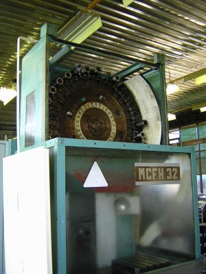

Zdravim vsechny CNC hobisty i odborniky na tomto foru.
Koupil jsem za srotovou cenu cnc frezku MCFH 32, ale nevim jak ji rochodit. Jestli nechat puvodni system rizeni nebo (jak jsem mel puvodne v planu) to predelat na neco inteligentnejsiho treba i mach3.
Ta frezka ma docela velky potencial jen ten pult je "vyssi divci" a ten system nema ani flopku...
Nevite nekdo jak do toho dostat data?
Nebo jak ridit serva kdeta jsou dvourychlostni?
Kolik os vlasne zvladne ridit mach3?
je mi jasne ze to nebude jen tak, ale roztavit ji to je to posledni...

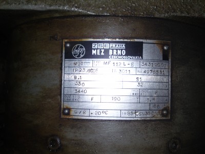

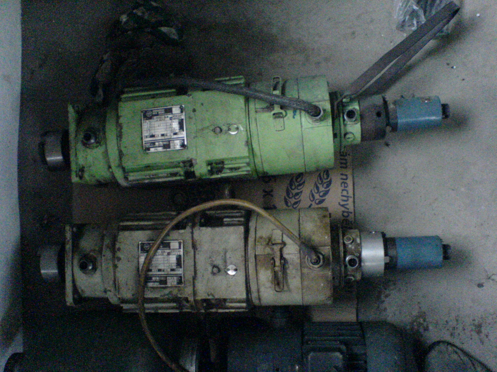

prikladam par fotek
Za jakykoli nazor predem diky s pozdravem a uctou BAS

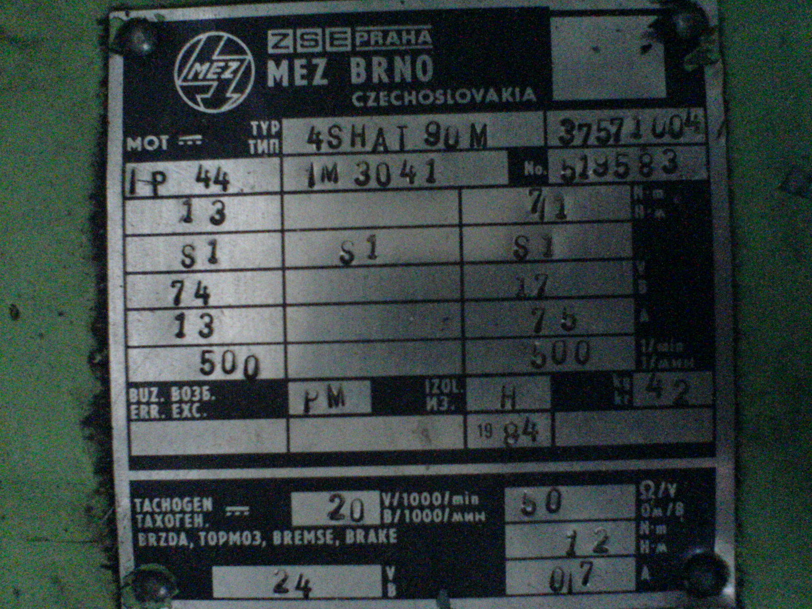

stitek serva DC asi dvourychlostni
serva
serva

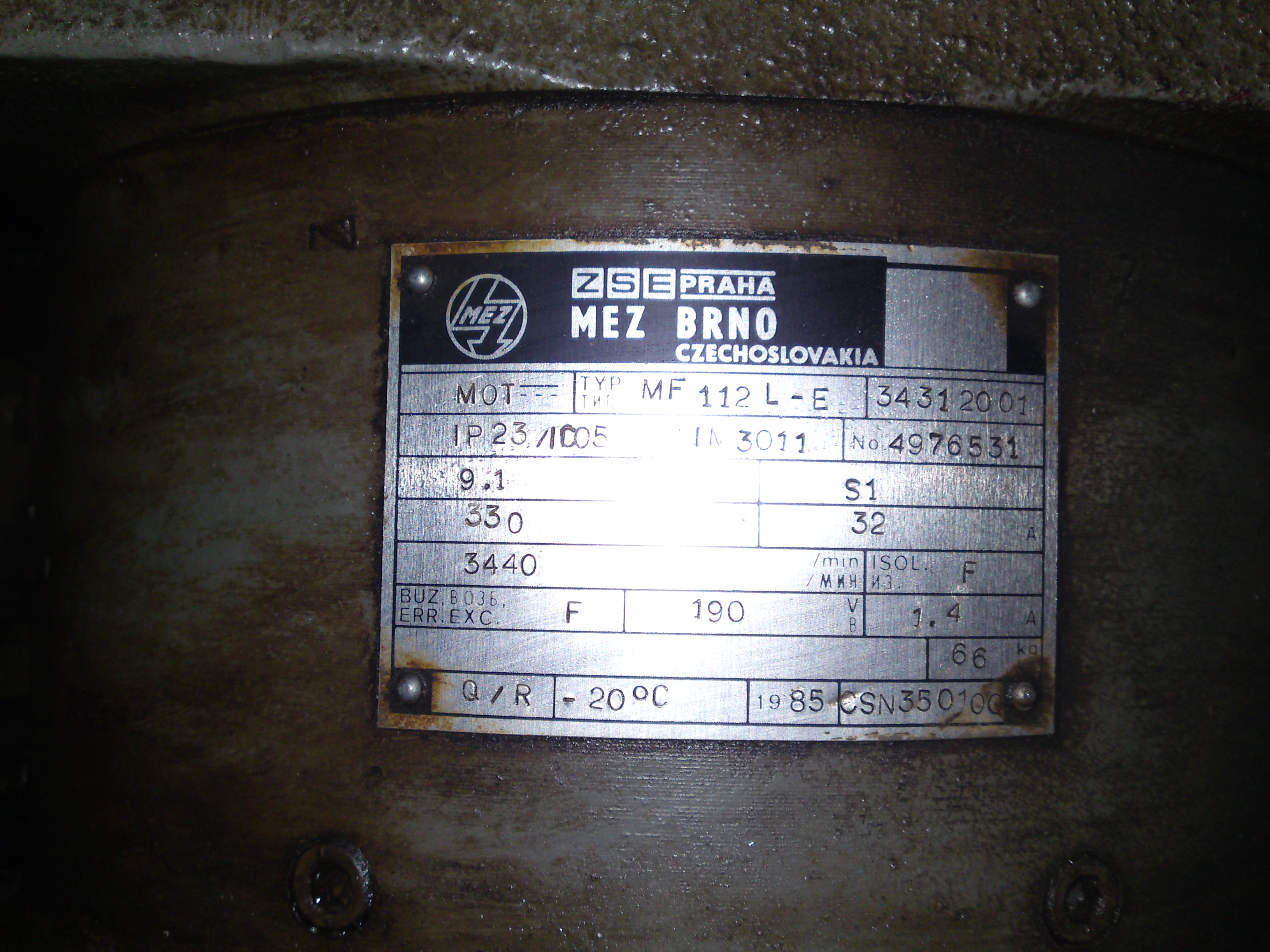

stitek vretena 9,1kW zrjme taky DC servo

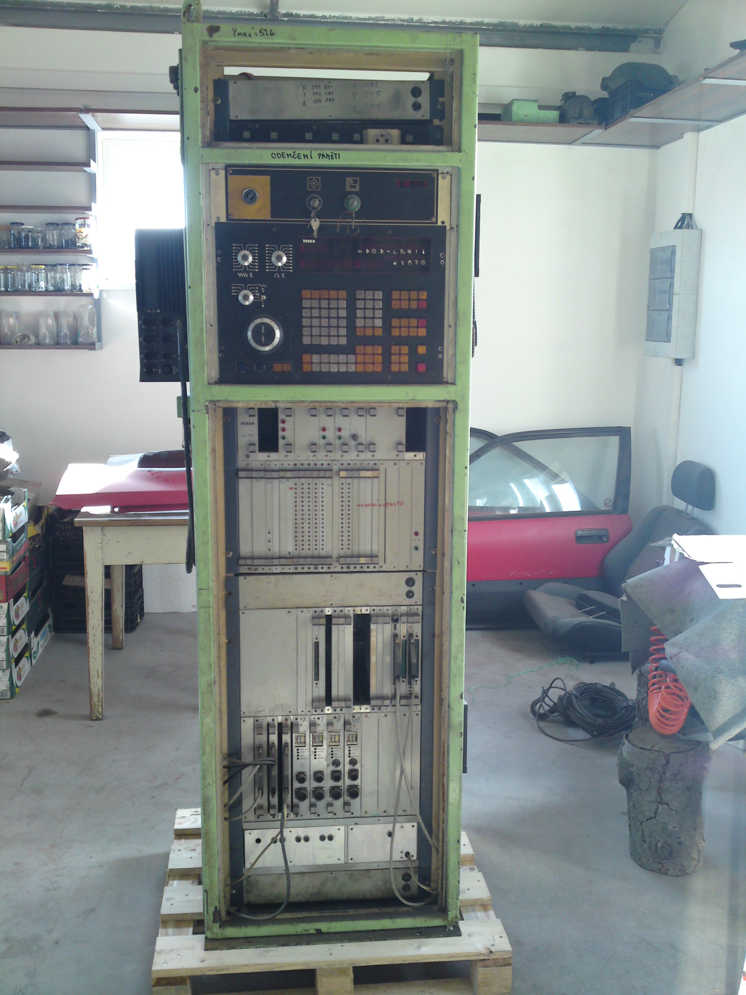

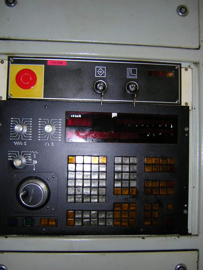

ovladaci pult ktereho bych se rad zbavil...

akoze ja sa do toho tiez nejako nerozumiem, ale ten pult je asi posledna vec, ktorej by som sa chcel zbavit. podla mna tam je kopec uzitocnych veci

Pokouset se rozchodit to puvodni rizeni je asi ztrata casu. Nejvetsi problem bude najit vhodne servodrivery k tem motorum.Mozna by bylo rozumnejsi provest kompletni vymenu pohonu. Pokud se pouziji vhodne motory a drivery s Step|Dir ,neni problem ridit frezku pomoci Mach3 a pod. Nejspise ale bude treba doplnit system o nejaky interpolator typu Smoothstepper,pro dosazeni rozumnych pojezdovych rychlosti.
Vse je jen otazka vynalozenych prostredku.

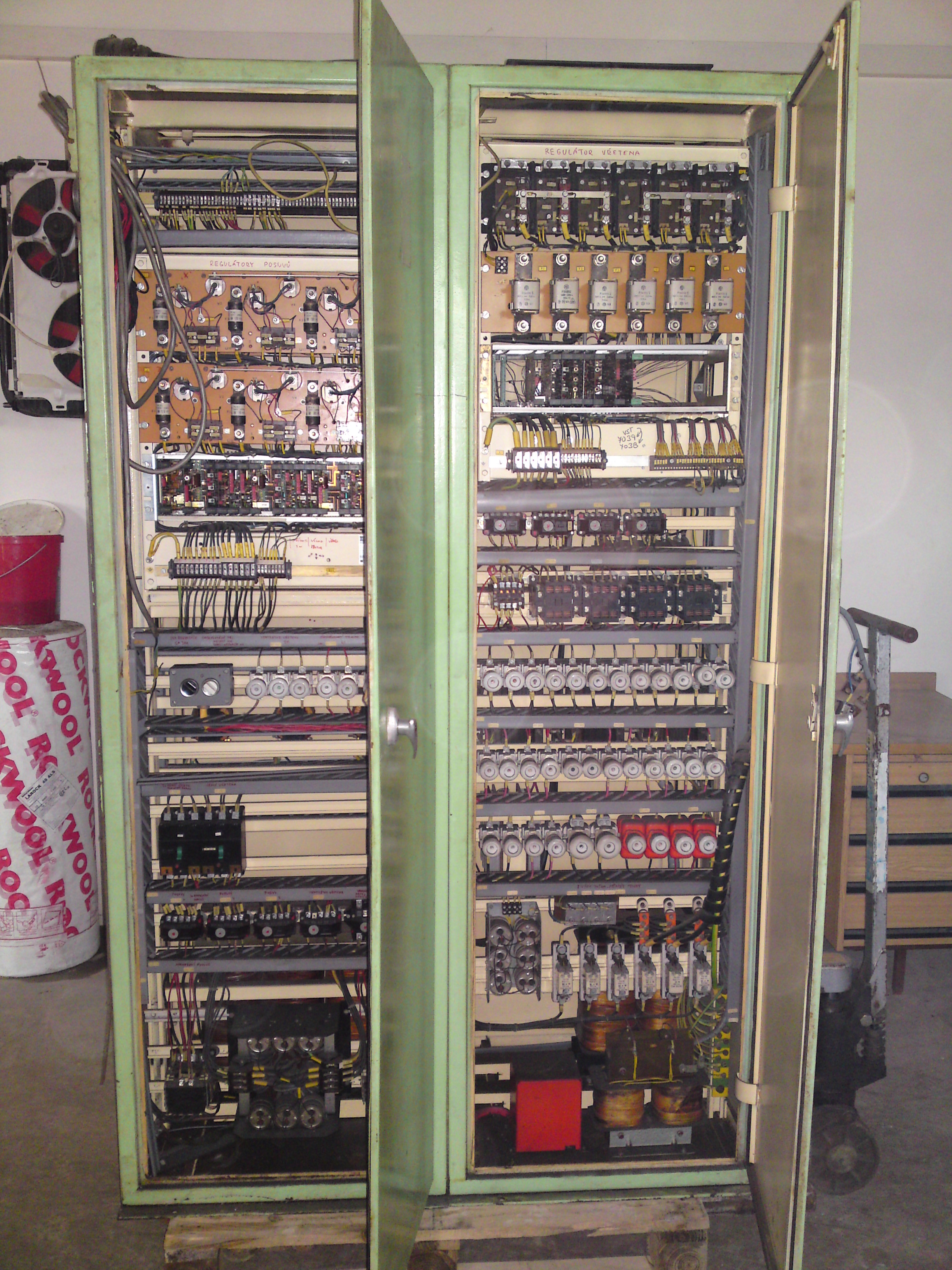

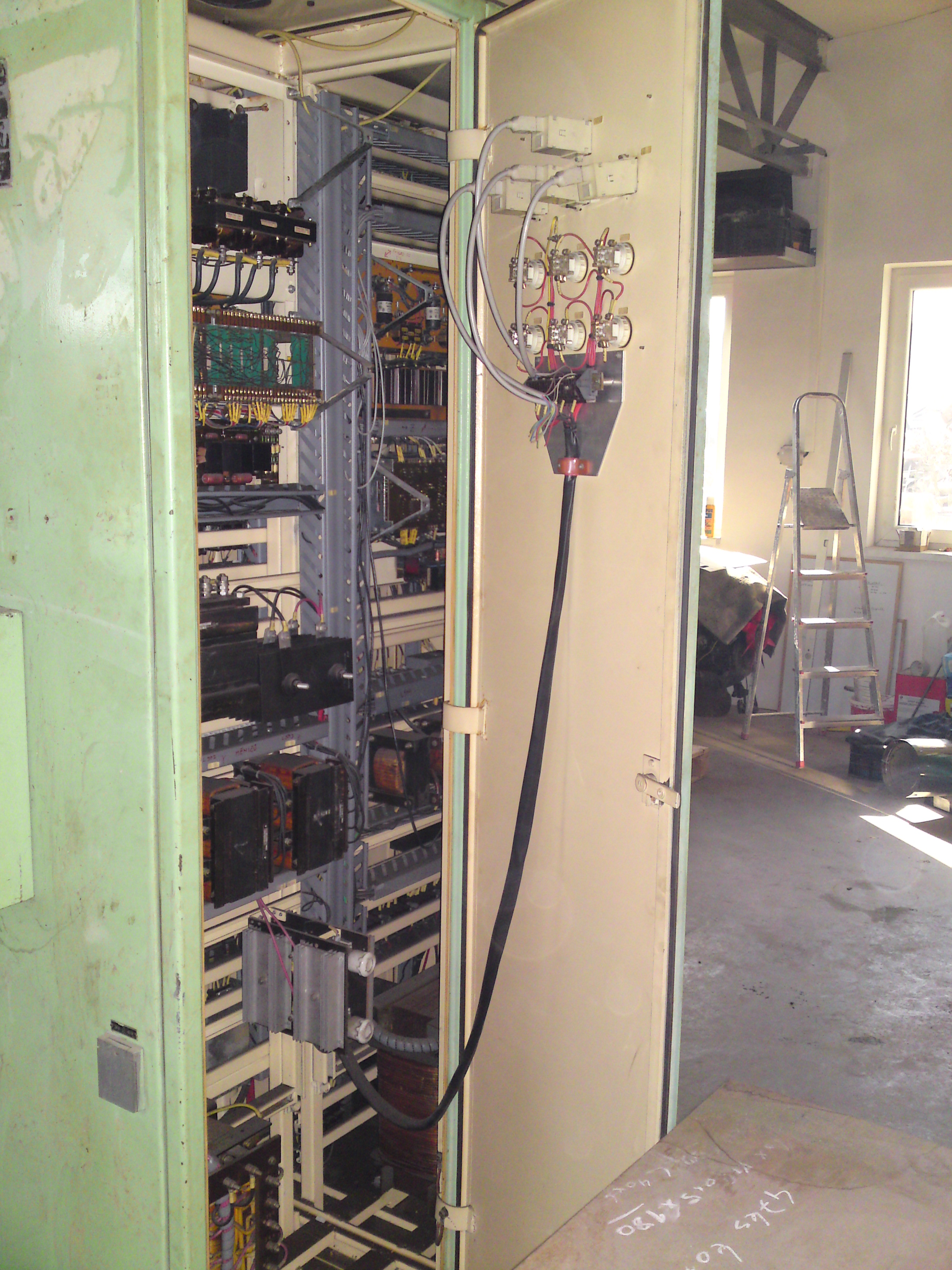

Tu druhou bednu s vykonovou casti mam samozrejme taky.
vykonova skrin zepredu
vykonova skrin zezadu<br />je to fakt elektrarna

PC neni schopne generovat kvalitni ridici impulsy s vetsi frekvenci nez 30-40 kHz a i to je diskutabilni a kus od kusu. Pro spolehlivou a rychlou praci potrebujes HW generator - interpolator ,ktery PC odlehci. Jednim z nich je Smoothstepper,ale jsou i jine. Je to zarizeni kompaktibilni s Mach3,ktery umozni ridit stroj pres PC a odpadne tak nutnost drahe ridici jednotky.

Systém je ve skříni kterou máš nazvanou "ovládací panel" je to již dost starý TESLA NS560 (aspoň doufám) dokonce je ještě nějaké firmy servisují a mají i náhradní díly (nějaké kontakty by byli). K systému je také připojeno "PLC" NS-915. Nahrátí programu lze pouze čtečkou děrné pásky, nebo přes speciál kapel, nebo tranz, který ji emuluje.
Je pravda že systém i pohony jsou již pro dnešní obrábění někde jinde, ale i v moderních firmách ještě tyto systémy provozují. Např. u nás frézka ze systémem NS 340 který je ještě o několik kolen starší, žije do dnes.
Jestli by jsi chtěl rozběhnout stroj s původním systémem, tak se nejspíš bez servisního technika neobejdeš. - Mrkni aspoň, jestli jsou ve zdroji baterie OK, jinak jsi nejspíš přišel o konstanty stroje.
Servopohony jsou řešeny analogově pomocí tyristorového měniče MEZOMATIC, to je ta levá skříň v tom šatníku na fotce :wink: Dole je trafo pro napájení pohonů.Pohon je stejnosměrný s brzdou a tachem. Tacho je použito pro zpětnou rychlostní vazbu do měniče. IRC pro polohovou vazbu do systému. Systém ovládá serva pomocí 0-10V.
V pravo nahoře v "šatníku" je řízení vřetene taktéž MEZOMATIC, též ovládáno 0-10V.
Doporučoval bych též přestavbu, ale záleží na $ a na stavu stroje a systému.

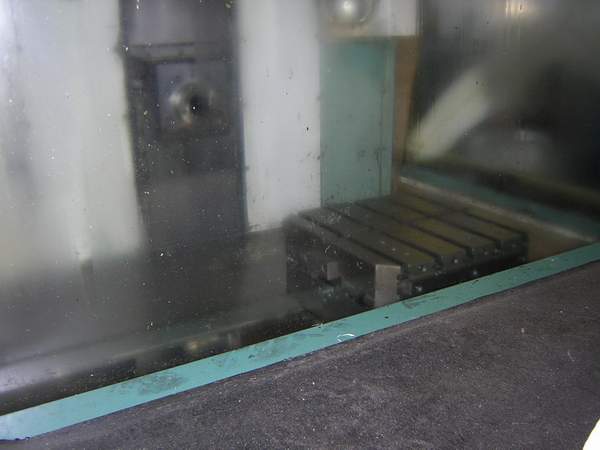

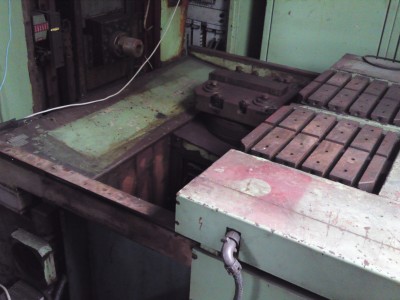

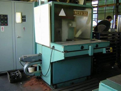

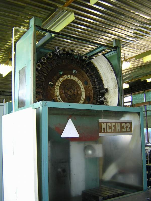

Pro představu přikladam jeste par obrazku te masinky...
Ta frezka je spis obrabeci centrum nez frezka..
Mela by umet kupu věci. Je postavena jako nastrojarska freza tedy stul se pohybuje jen po jedne ose ma na sobe děličku po 5° .Zbyle osy se pohybuje vreteno (cela prevodovka (asi 4 rychlosti) nahoru a dolu a vyjizdi vreteno. Dále to ma vyměnik na 30 nastroju a aby to tu celou prevodovku vůbec zvedlo tak to ma vlastní hydrauliku na odlehceni osy Z. ta hydraulika pohani zásobnik nastroju, děličku, sjizneni krytu, vymenu stolu a kupu dalších věci.
Jinak to ma další odmerovani na kazde ose jen asi nekompatabilni s dnešními systemy…
Nektere věci bych z toho ocesal třeba vymeny tech stolu, ale chtel bych, aby se dal nekdy do budoucna rozchodit ten vyměnik…
O vuli bych strach nemel … na Zku je kulickovy sroub stoupani 8mm (tak predpokladam ze i na X a Y)
Pokud by sla rozchodit na puvodnich servech tak se tomu vubec branit nebudu. Otazkou zustava jak vyresit tu zpetnou vazbu rizeni???
Diky moc vsem za podnetne pripominky meho problemu.

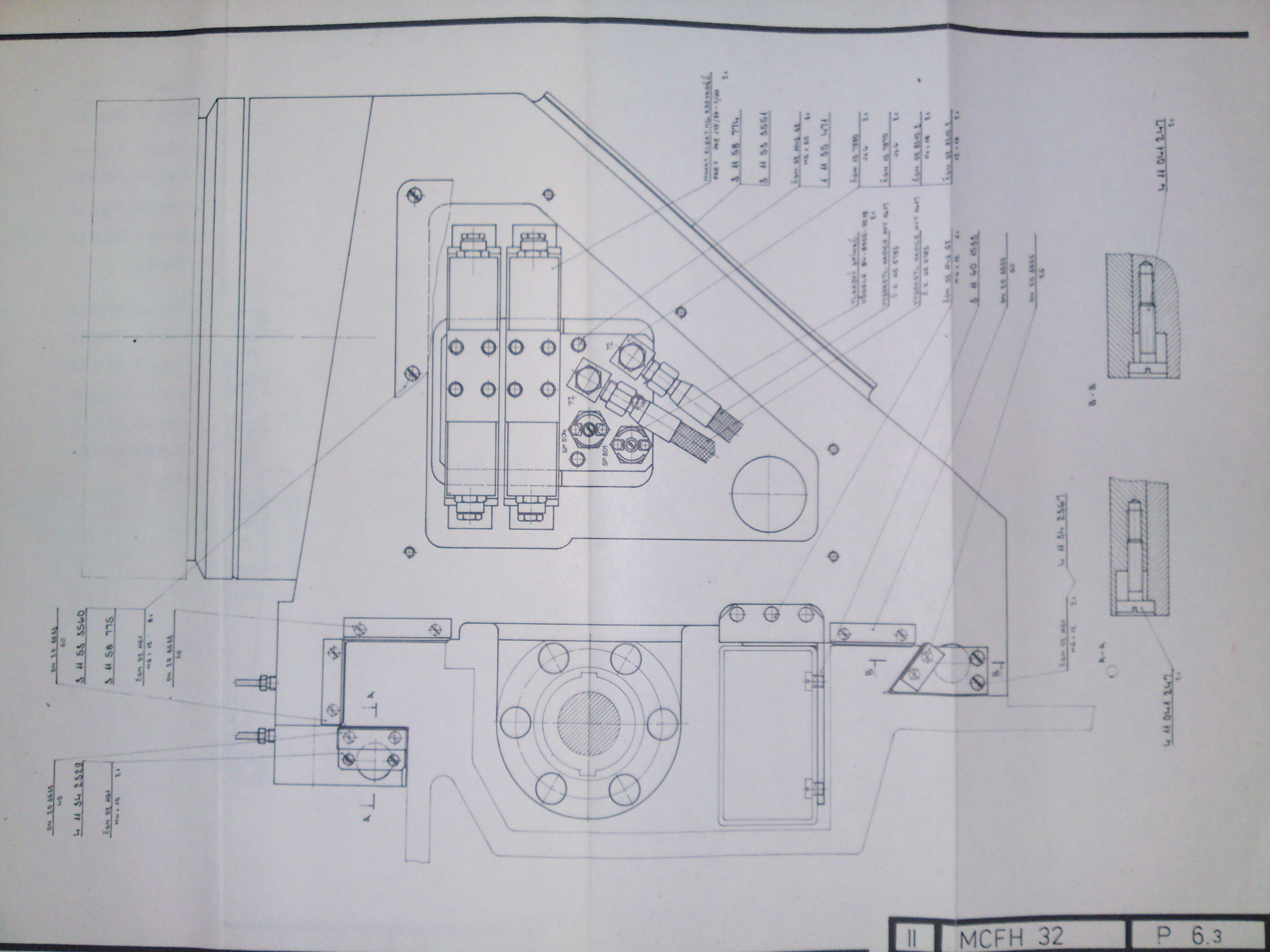

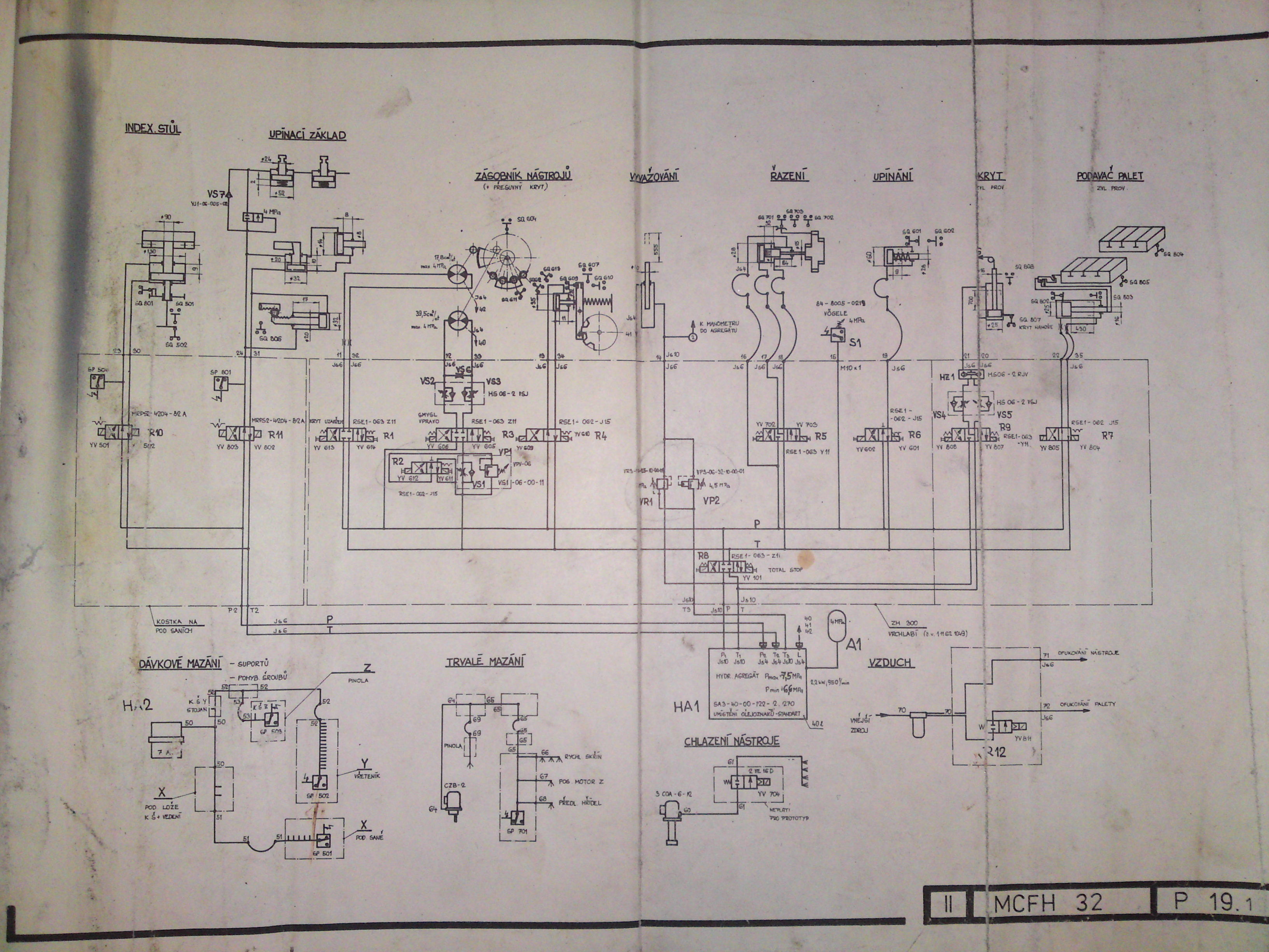

Dale jsem oprasil tu bednu s nejakou dokumentaci a nakonec dneska nasel co jsem hledal..

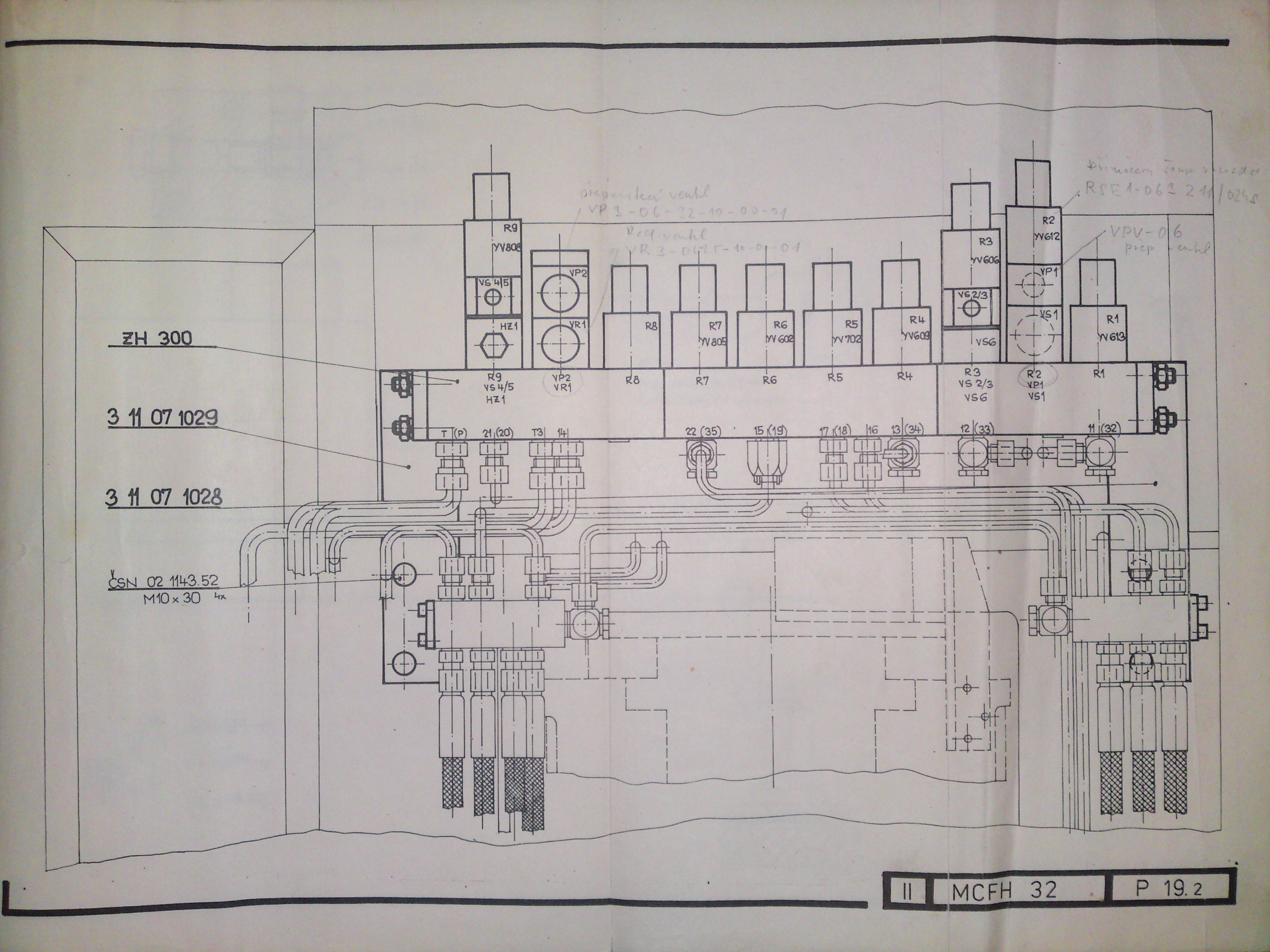

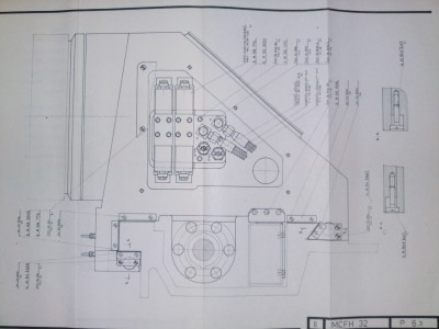

pruser je v tom ze mi na hydraulickem rozvadeci chybi jedna pozice a to od vyvazovani te prevodovky. Myslel jsem si ze to ma byt nejaky jednoduchy ventil a reducak, ale asi to nebude zas tak jednoduche, jedna se o VR1 a VP2 (s puvodnim majitelem jsem uz mluvil ale asi je nekde zazdil)
tak zase prikladam par fotek...
