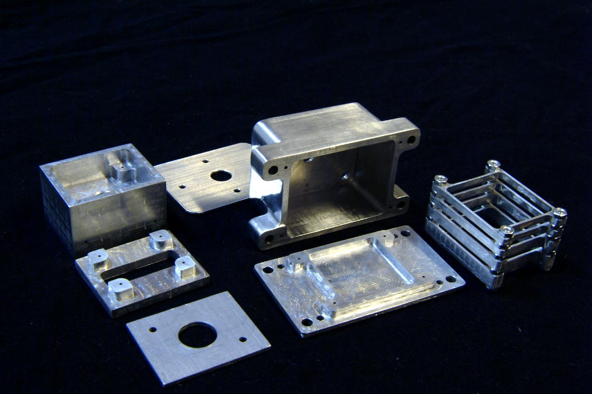

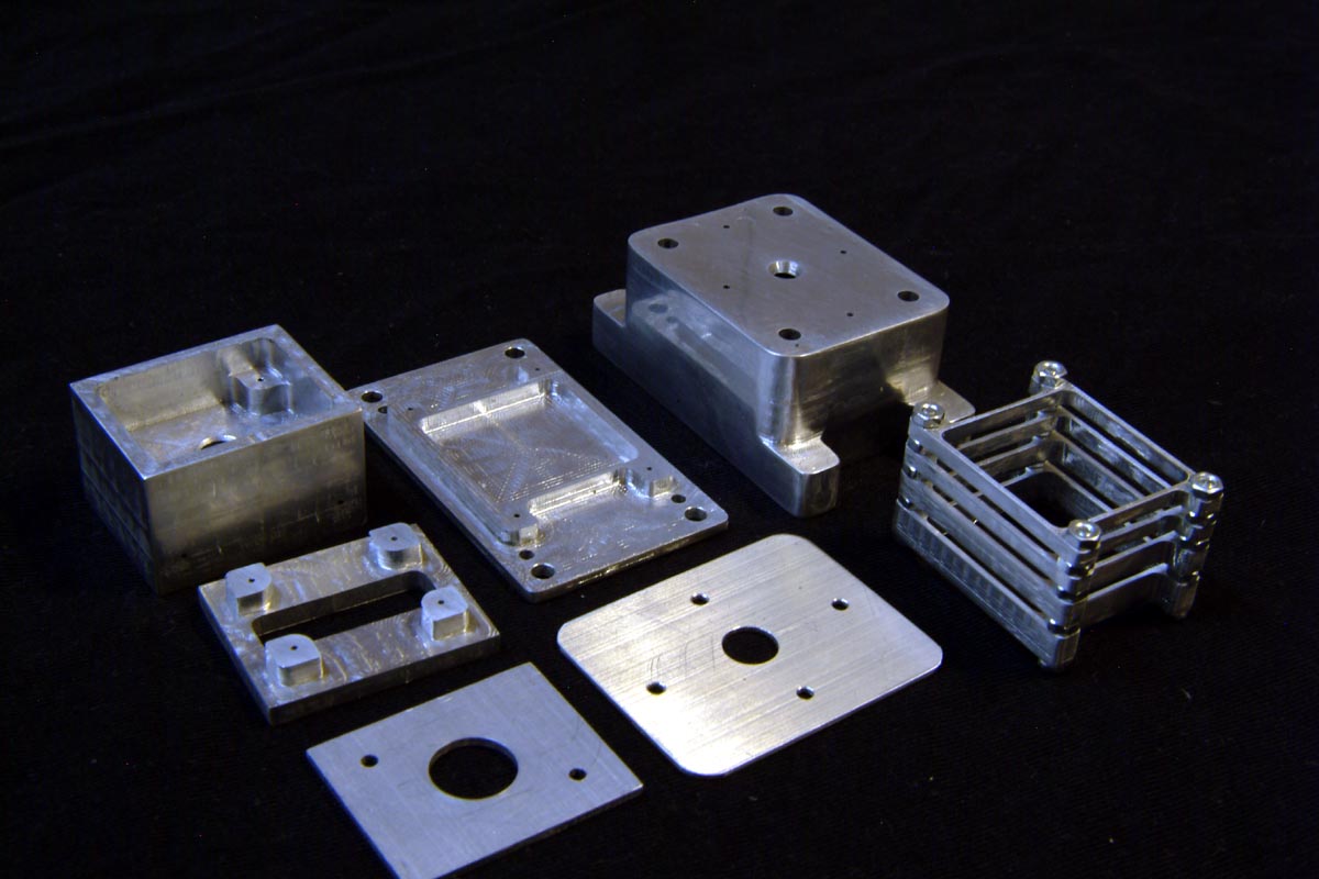

Krabičky a zase krabičky. Chudák 3040, ale co se dá dělat :-)

Na 3040 dost pekny bocni povrchy
17. 7. 2020, 3:33
Mohl bys prosím napsat na jaké 3040 jsi to dělal?
Je to dost široký pojem. Označují se tak jak hračkostroje podobného typu https://www.aliexpress.com/item/32283278632.html
(podobný mám i já), ale i serióznější stroje.
Já na své hračce sice občas taky nějaký dural obrábím, ale tam mám už výrazně lepší vřeteno. A stejně bych si asi netroufl udělat tu hlubokou krabici (pokud to tedy bylo frézováno z bloku).

Diky Robokope. Leč takhle "pěkný" to z tý frézky bohužel nevypadne. Muselo se to začistit/doleštit. Jak to vypadá bez větších úprav jsem postoval v viewtopic.php?t=35693&start=15 Ono to prostě tou 3.175 frézou, vyloženou na max. abych dosáhnul kam potřebuju, nedá udělat (není podbroušená a osa Z není 100% kolmá).
Mexi, je to přesně ten stroj na který jsi dal odkaz. Teď tam mám vyměněný vřeteno za 800W (hlavně kvůli otáčkám), ale první verze krabiček (vlákno: Levná čínská frézka) jsem dělal ještě s původním 300W. Je to frézovaný z bloku materiálu 6082.

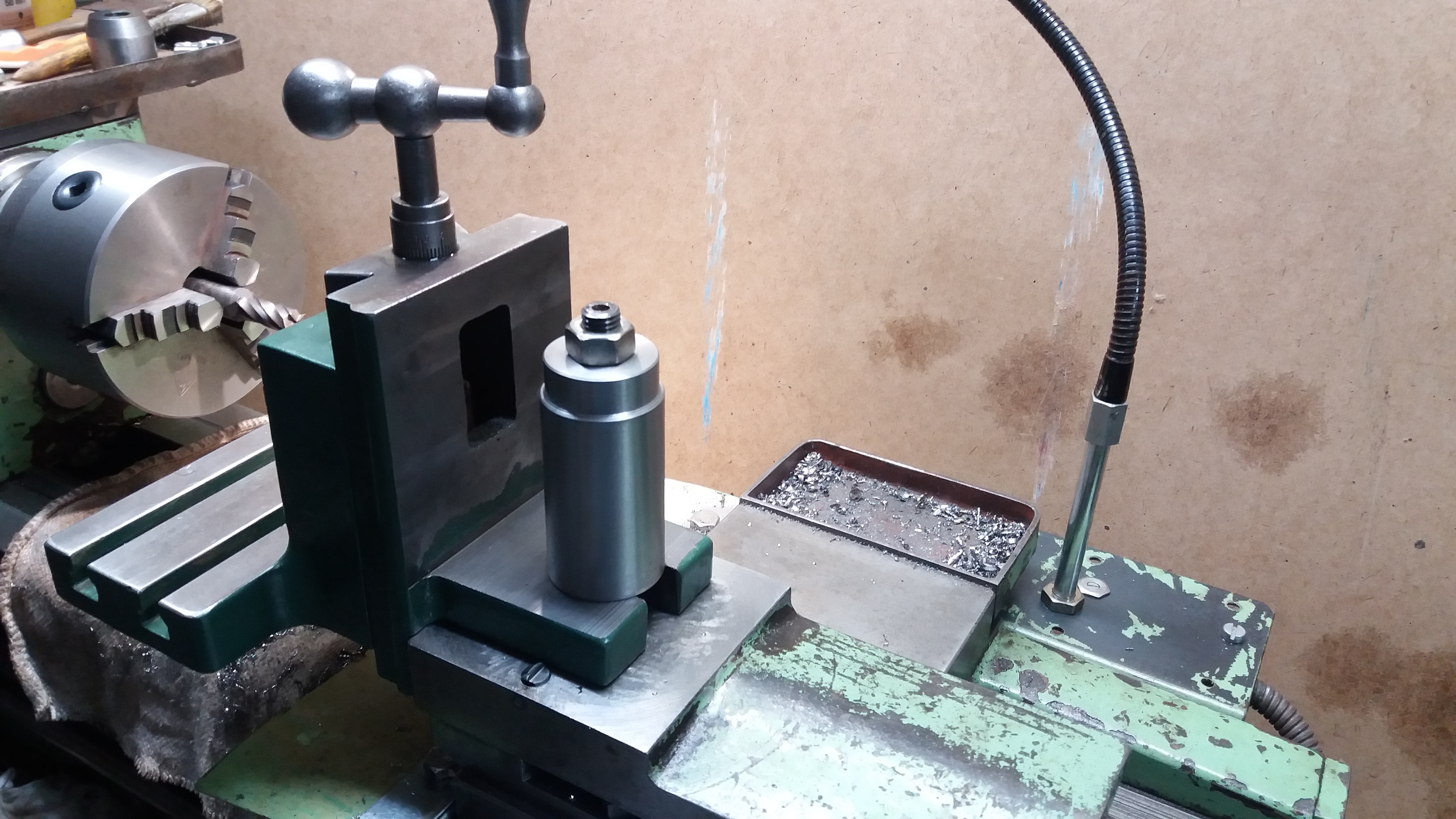

Delal jsem distancni podlozku na sroub k frezovacimu suportu a upravoval nejake zvlastni ctvercove matky aby sedly do T-drazek suportu, jsou malinke, jenom 8 sroub.

Otázka k frézovacímu suportu - jaká je jeho tuhost, když je vyložený bokem? Měl jsem za to, že je potřeba ho dostat na místo nožovky anebo co nejblíž osy příčného suportu. Hlavně teda na hobby strojích, kde je z výrazně štíhlejšího matroše.
Radek
P.S.: Když tak mně přesuňte, ať neplevelím vlákno.

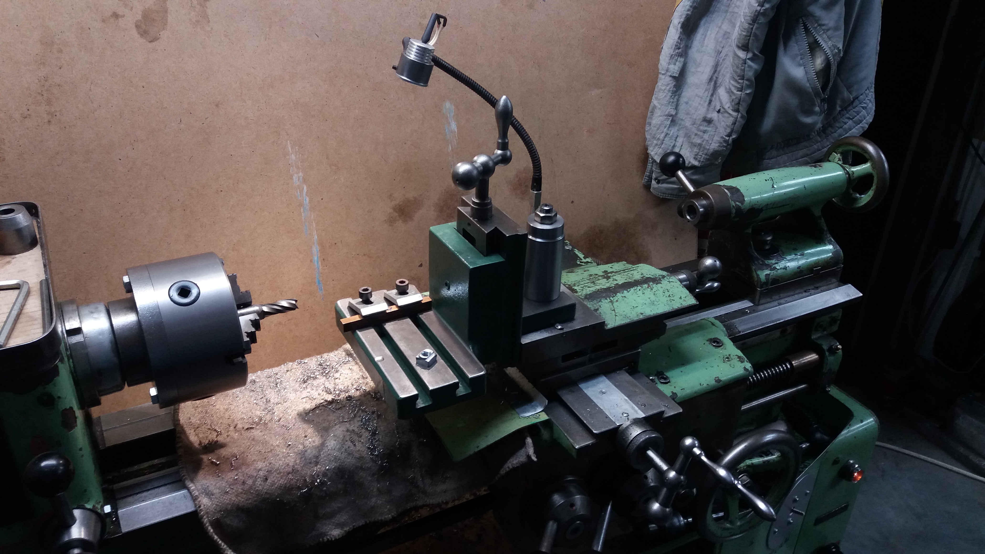

Urcite je ta tuhost horsi nez kdyz by byla jen svisla upinaci plocha. Vypada to na stary vyrobek, tipuju mezivalecny. Posuvovy sroub ma na konci zajisteni s whithworthem. Celkove provedeni je pevne a tuhe. Jiste by k tpmu byl vhodny tuzsi soustruh. Koupil jsem to na bazaru s tim, ze to risknu. Vcera jsem to poprve nahodil a vyzkousel na drobnostech a slo to vyborne. Pouzival jsem stopkove frezy upnute do sklicidla na 1200 rpm a uber do 0.5 mm. Planuju to jen na male veci. Freza je samozrejme freza, toto je jen hracka z ktere mozna ani nevyrostu :lol: Jeste fotka stolu.

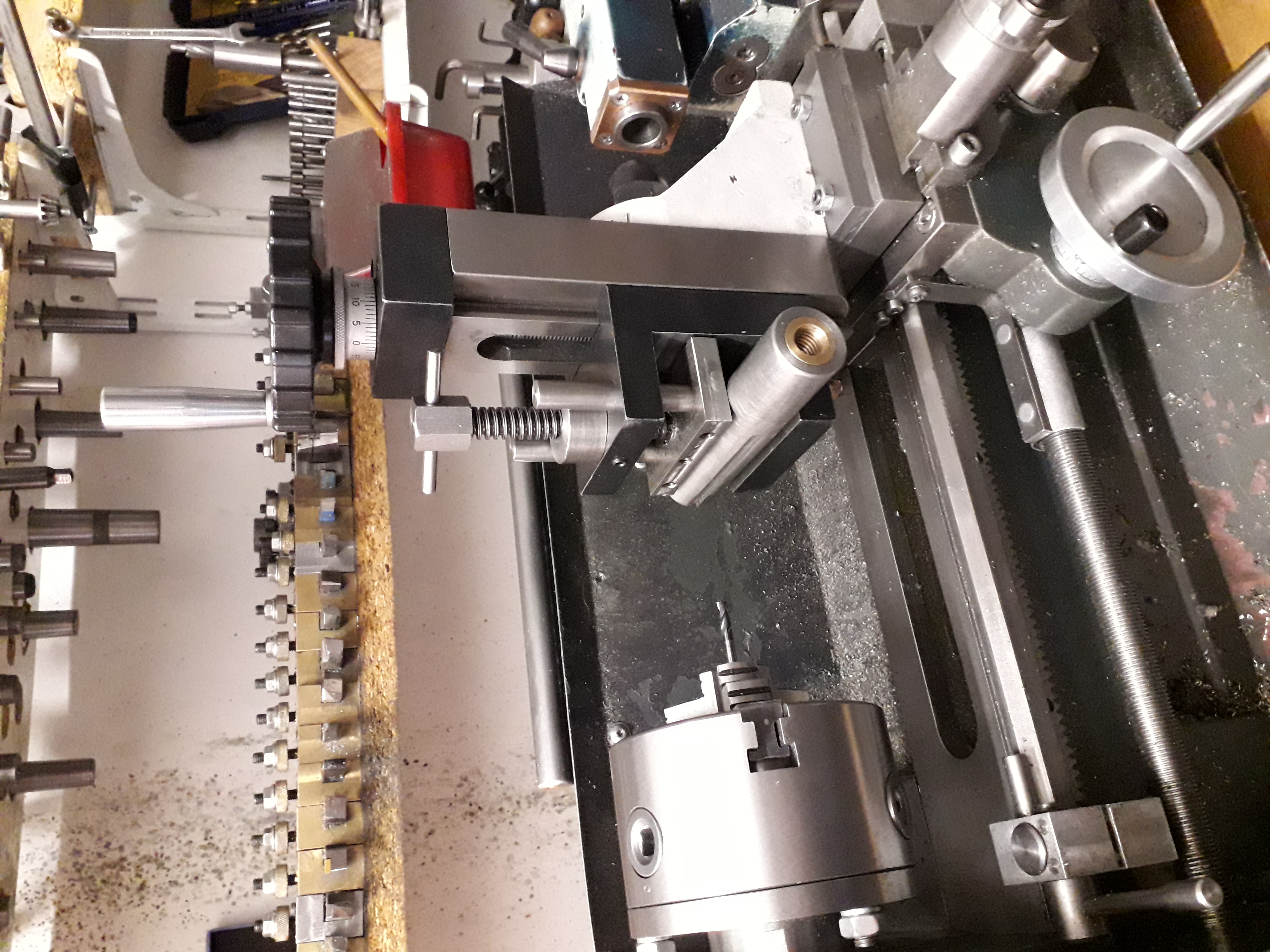

Ja dnes trošku brúsenia na guľato.

U malého stolního soustruhu považuju frézovací suport za takové přechodné období, než si člověk pořídí frézku. :) Je to dobré na frézování malých věcí, ale výborné třeba na drážky pro pera. Čím víc je suport "vyložený", tím víc bude náchylnější na vyvrácení. Myšleno především u malých činských soustruhů. Je potřeba používat menší frézky a malý úběr!

Ano, riziko vyvraceni a vibrace u toho vylozeni si dobre uvedomuju. Mam soustruh ISO5, to je prece jen tuzsi nez cina, tak s tim asi zatim vystacim. Spis by se mi libil seping nez freza, ale chce to misto.

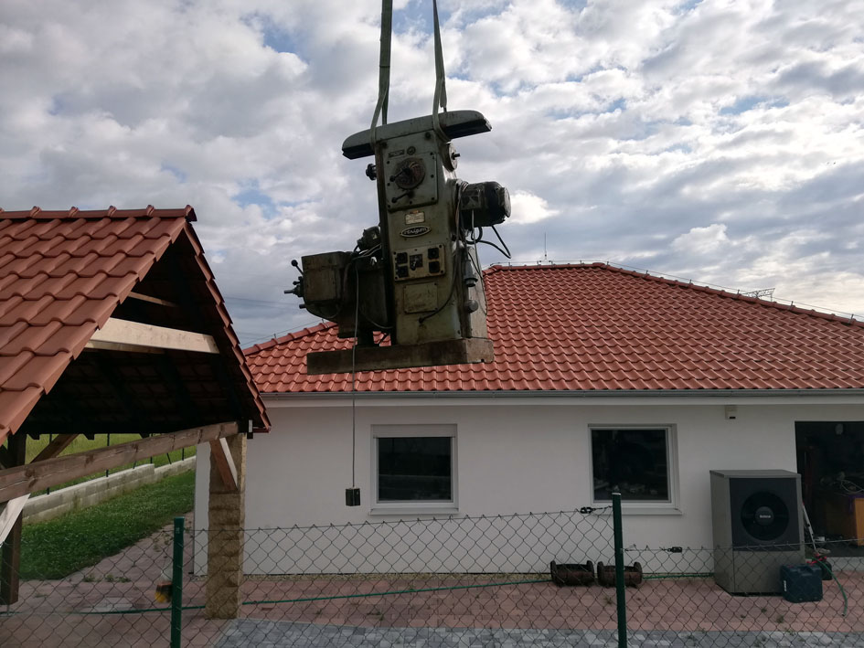

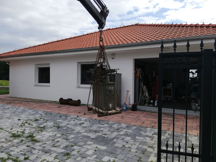

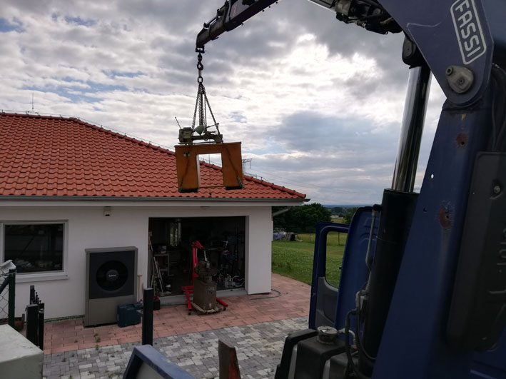

Krátky foto-príbeh tom, ako si doktor radosť spravil, s partou kamarátov strávil super sťahovací deň a ako emenka, frézka a baby šeping do dielne leteli....

Pěkný ...
Mně v noci letěl na nohu (palec) úhelník.... Pěkná stínka :)
Příspěvky: 6551
19. 7. 2020, 9:45
Moc pekny stehovani, to se dneska uz paznehty frezujou? 😜 No jo moderni veterina...

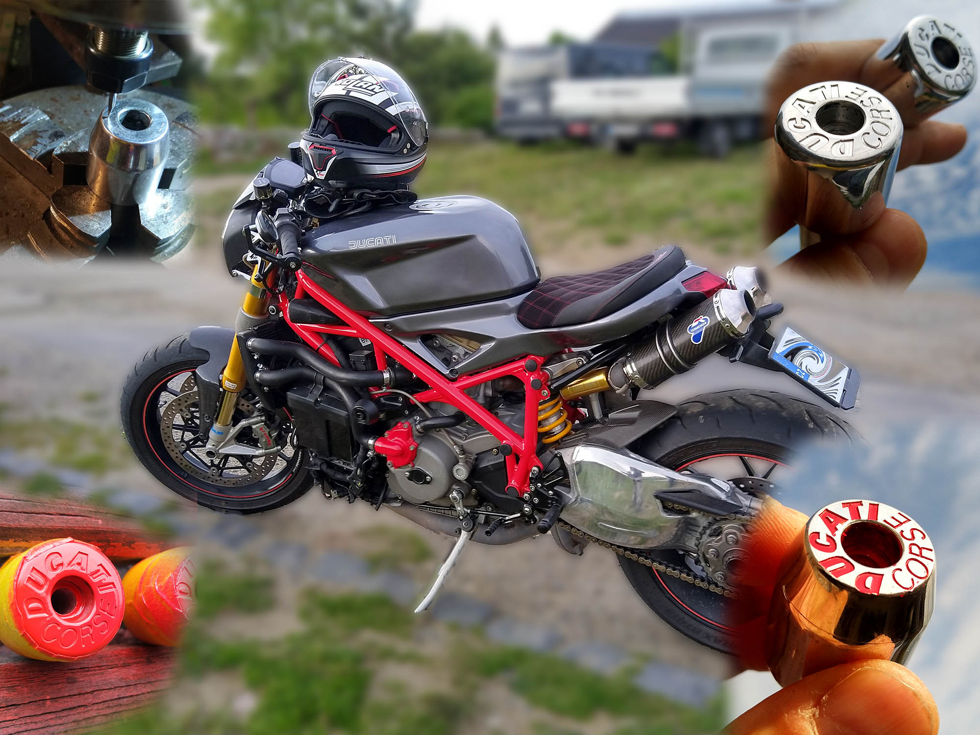

Čau jsem si hrál s "Duralem" a červenou barvou kamarádovi závažíčka do řidítek na Dukatku .. pěkný den

Charon píše: 19. 7. 2020, 9:45 Moc pekny stehovani, to se dneska uz paznehty frezujou? 😜 No jo moderni veterina...
Moderná veterina je, že už sa rovno vyfrézujú paznechty nové a lepšie :-)
