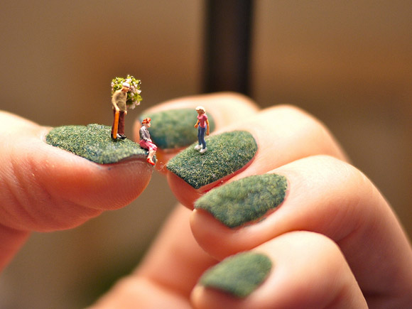

Čau, technika je to velice mazaná, mě nenapadlo, že se to dělá takhle - pěkný.
... jo, já jsem z Googlem kámoš velkej :D :
http://www.aliexpress.com/store/product ... 11938.html" onclick="window.open(this.href);return false;
http://www.leevalley.com/us/wood/page.a ... 3300,44669" onclick="window.open(this.href);return false;
http://www.aliexpress.com/price/flockin ... price.html" onclick="window.open(this.href);return false;
Fakt se mi to líbí, nejhustější aplikace :D :

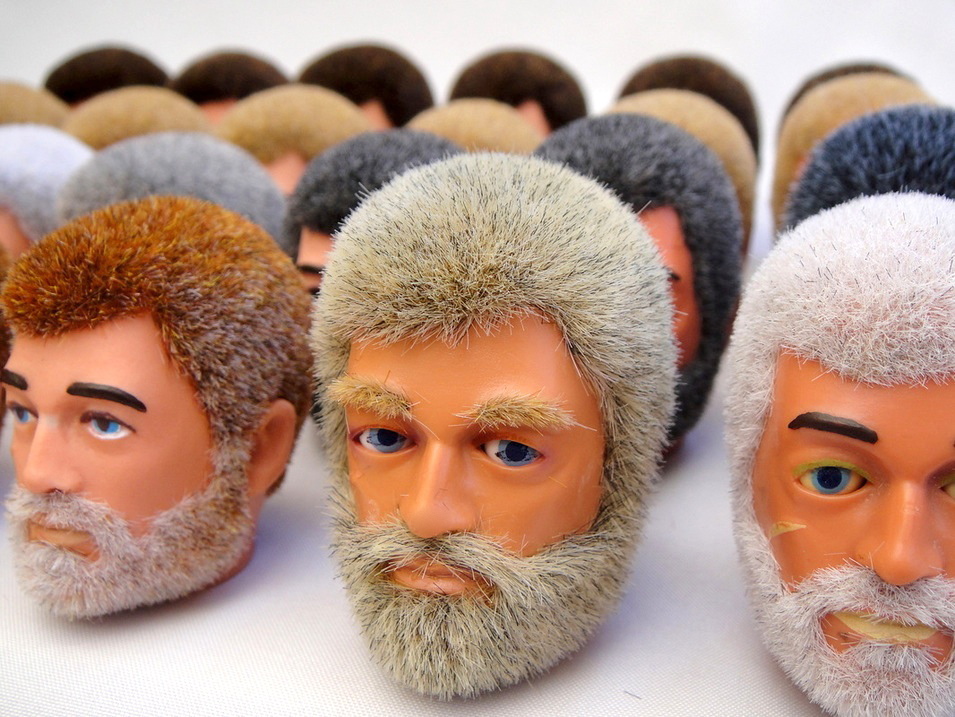

Pepa z depa píše:Fakt se mi to líbí, nejhustější aplikace :D
Fungovalo by to i s normální hlavou? :)
